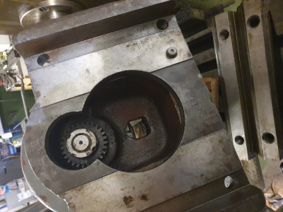

Zdravím vespolek , delší dobu jsem tady nebyl, ale jeden člen mi poslal SZ, tak i když se zpožděním, konečně reguju na dotazy ohledně kužele v hlavním vřeteni a redukci na hlavu viz kopie opovědi:
jedná se tedy u mě o kužel ME32 a jeho rozměry jsou na fotkách zakresleny, nebo je ukazuje posuvka.
Doufám, že to tedy pomůže...
Bylo to poprvé co jsem hlavu sundával, tak jsem rád, že znám frézku o něco více, i když teda ponaučení pro příště, zpátky nasazovat s vloženou redukcí v hlavě a ne ji nejprve upnout trnem a pak se na ni trefovat, protože se mi při tom povysunulo pero a pak jsem s tím dost zápolil, než jsem na to přišel, protože vše se točilo jak mělo, ale nešlo to dorazit až na desku.
Také šrouby co hlavu drží mají každý malinko jinou délku aby se to jednomu člověku pohodlněji nasazovalo, hezky šroub po šrobu při najíždění zpět na pozici, tak si pak pohlídejte jejich délku a začínat tím nejdelším ( ale jsou to milimetry-alespoň u mě to tak je)
Přeju hezký víkend
Petr

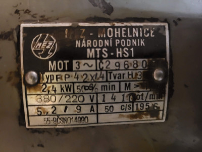

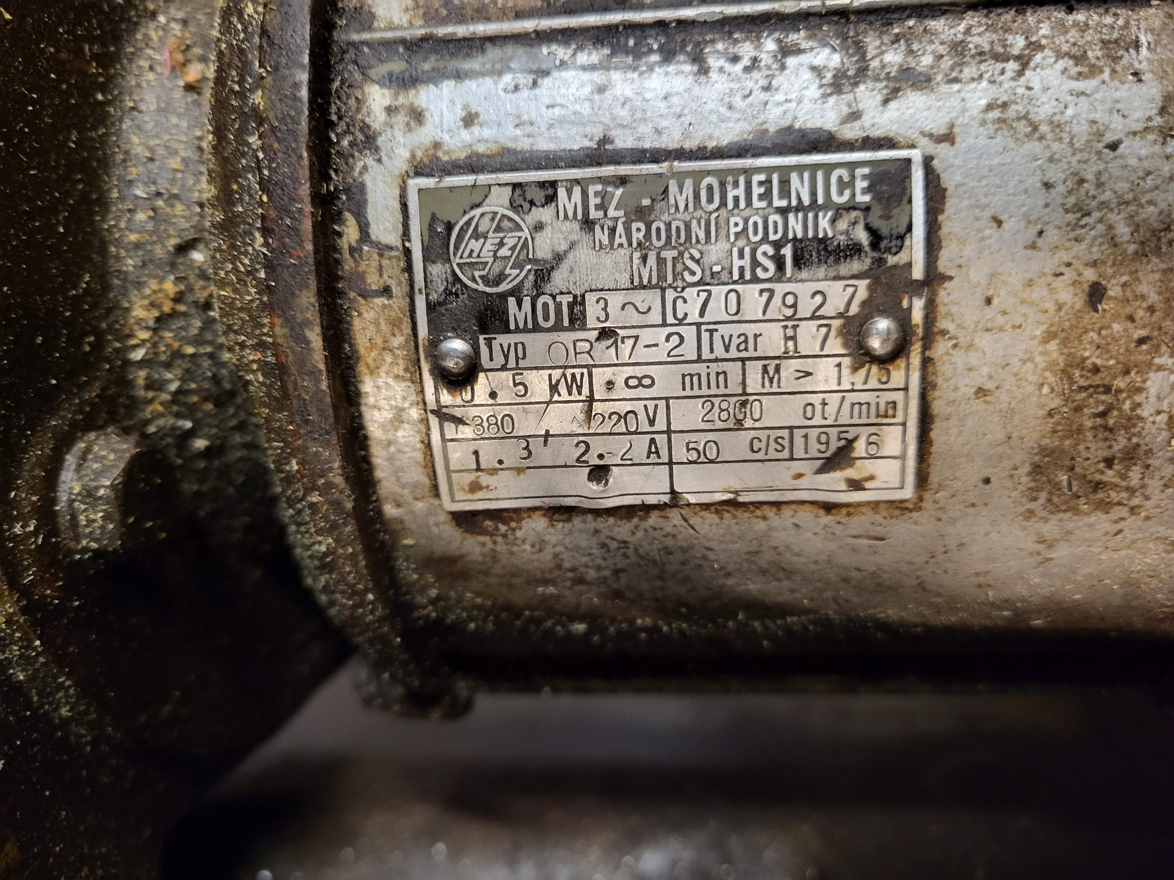

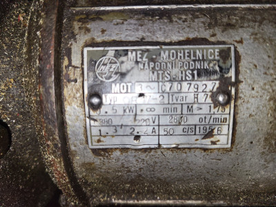

Dobrý den,
měl bych prosbu na majitele frézky FA2U. Chtěl bych si renovovat štítky od elektroinstalace ale originální štítky jsou kromě vyražených čísel nečitelné. Mohli byste mi nafotit štítky od hlavního elektromotoru, elektromotoru strojního posuvu a štítek, který je na krabici na levé straně, nad krabicí se vstupem přívodního kabelu napájení ? Přikládám nečitelný štítek na hlavním elektromotoru své frézky.

Jako nováček jsem trochu zmaten. Trochu hodně. :-) Na fotkách Petra je ve frézce kus s obdélníkovým otvorem pro nakreslený trn. Já tam mám ISO kužel. To se dělala každá frézka jinak a podle toho i křížová hlava?
Radek335
Příspěvky: 420
Registrován: 2. 2. 2017, 9:05
Bydliště: Hamry nad Sázavou
4. 10. 2023, 9:42
Frézka se dělala buď s Morse/Me kuželem anebo se zmíněným ISO. Křížová hlava by měla být stejná, rozdíl bude pouze v trnu, přes který se hlava pohání.

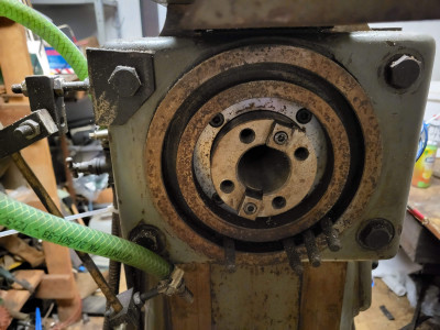

Třetí fotografie nad tímto příspěvkem je fotografie horního mostu frézky. V případě, že se používá frézka jako vertikální je most zasunut dozadu, v případě horizontální je vysunut dopředu. Nemohu přijít na to, čím se ten most aretuje, aby šel posunout. Děkuji za rady.
mstreicher
Příspěvky: 833
Bydliště: Zichovec
6. 11. 2023, 8:32
Tomu mostu se rika tram. Obvykle jsou nekde zboku srouby, kterymi se to utahne.
mirek53
Příspěvky: 225
Registrován: 9. 6. 2018, 8:52
6. 11. 2023, 9:08
Rambo007 píše: 6. 11. 2023, 8:24 Nemohu přijít na to, čím se ten most aretuje
Zezadu je klín se šroubem, před posunem trámce povolit, po nastavení polohy zase utáhnout
Rambo007
Příspěvky: 198
Registrován: 9. 6. 2013, 7:56
6. 11. 2023, 9:38
Díky, už se mi ten "most" hýbe. A děkuji i za opravu názvosloví.

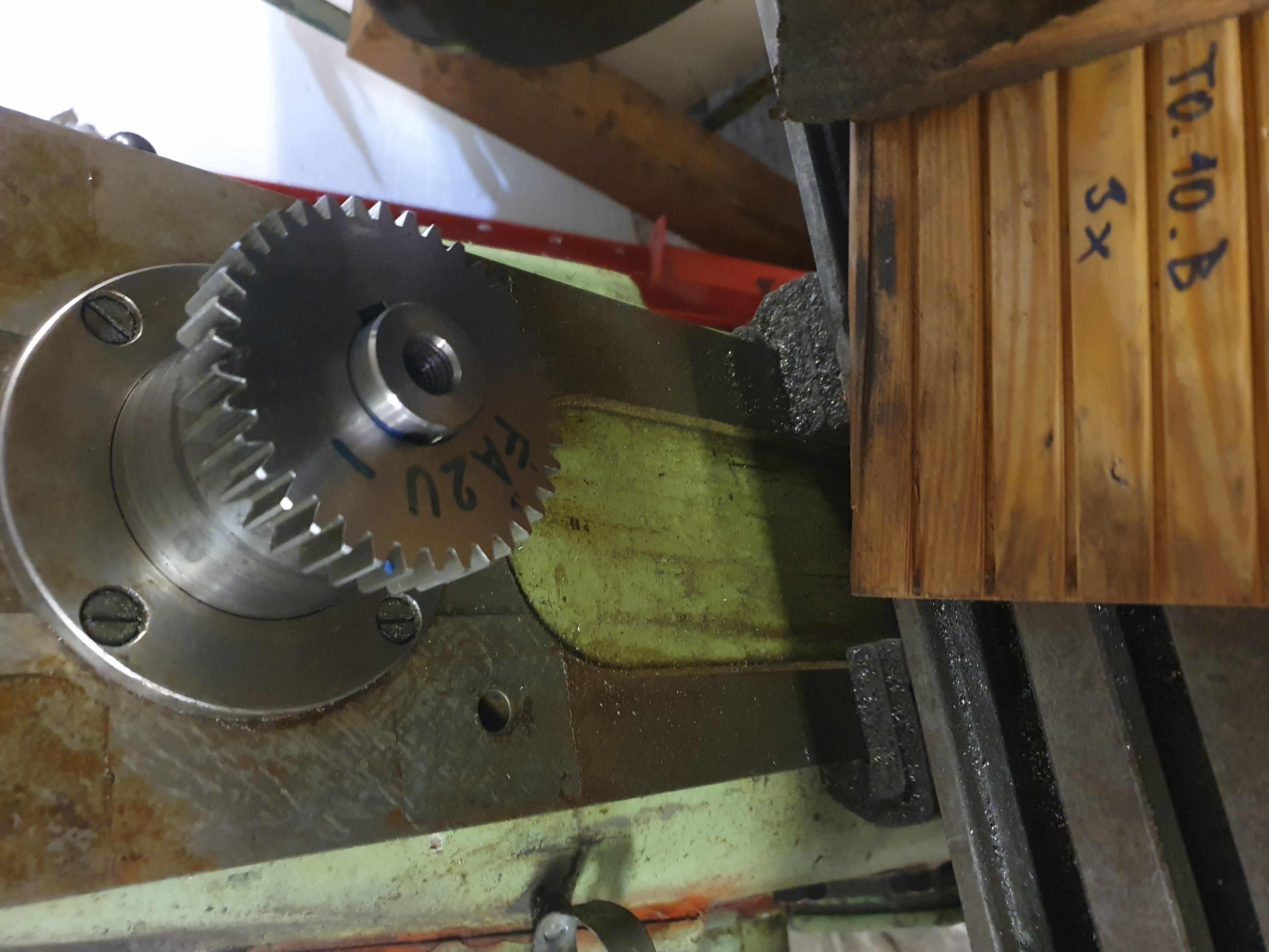

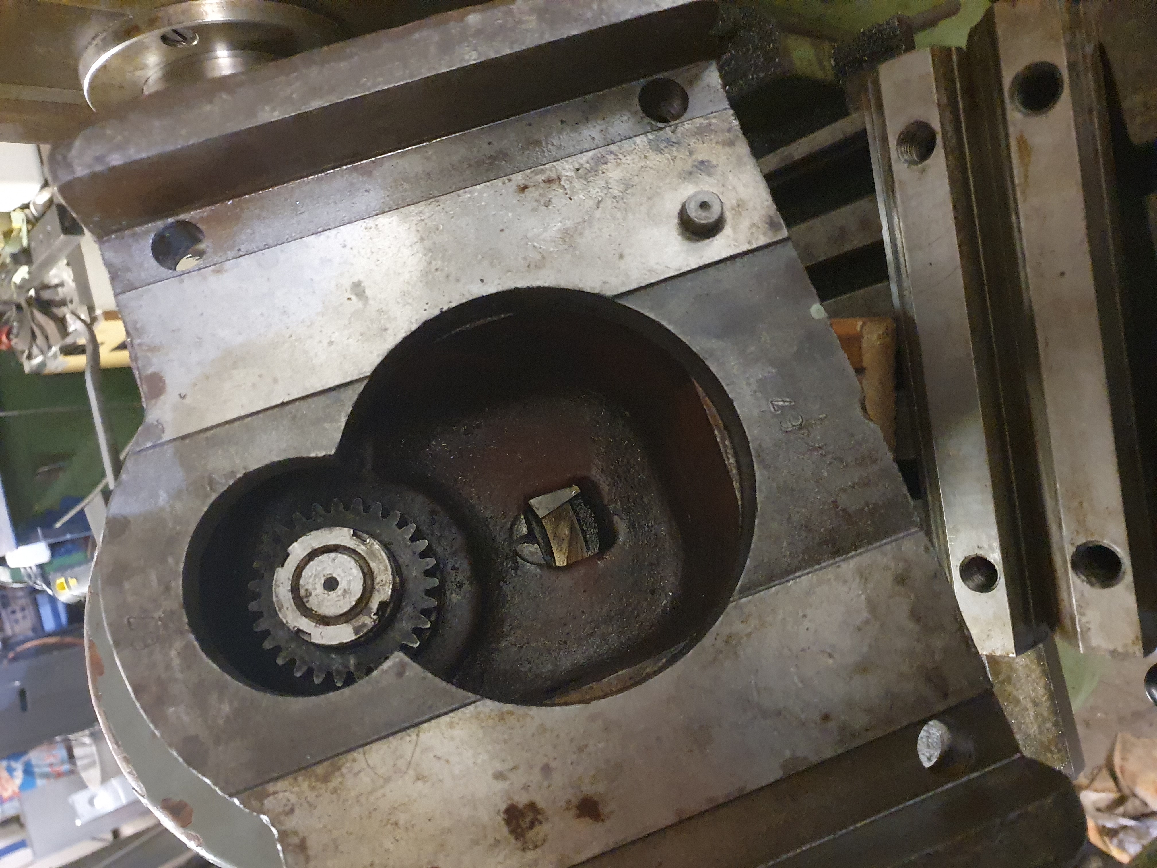

Ahoj všem "domácím kovoobráběčům."
Po dlouhém hledání jsem ke své frézce FA2U i vertikální hlavu TOS HVA 2. Dostal jsem k ní i připojovací náhonové kolo, které se prý nasune na frézovací trn místo nástrčné frézy. Kužel ve vřeteni mám Me32 (metrický 32). Koupil jsem tedy dva trny s Me32, a jeden zkusmo upravil na soustruhu. Bohužel, když nasadím ozubené kolo na trn a následně hlavu na frézku, tak kola jsou v záběru, ale nevím, jak velkou částí zubu.
Můj dotaz směřuje tedy k tomu, zda nemáte někdo rozměr náhonového kola k této hlavě. Jedná se mi o modul, úhel záběru, výpočtový (záběrový) průměr kola, počet zubů, přímé ozubení. Dále pak osovou vzdálenost mezi hnacím a hnaným kolem. Bohužel jsem omylem o dvě desetiny udělal v kole větší díru oproti čepu. Potřebuji tedy buď vyrobit nové kolo nebo nechat vyvařit díru a osoustružit.
Jak byste tuto situaci řešili vy?
Prodejce mi k tomu dal náhonové kolo o vnějším půměru přes zuby 89,76 mm, 38zubů a hnané kolo o vnějším průměru přes zuby 65,12 mm, 27zubů. Uvedené kola však nevychází rozměrově na žádný modul vyráběný standartně na internetu. Modul dva je menší a modul 2,5 je větší průměr.
novic
Příspěvky: 1839
17. 1. 2024, 10:30
Tie kolesa su original ?
Zubovu medzeru uz inac neovplivnis na novych frezach su paloidne ozubenia tam vies podlozkami tahat ozebenie do seba a tym stelovat medzeru ( dotyk ).
Az su to original ozubenia ( co by mali sediet ) boli dopasovane korekciou pri vyrobe. Kupene z eshopu ti tam sediet tym padom nebude. 2 Desatiny je uz velmi vela.
Dotyk ozubenia zamerias cez tusirovaciu farbu. Az ta to zaujma viac mozem odfotit z knihy je tam pisane kolko percent by to malo byt.

Radek335
Příspěvky: 420
17. 1. 2024, 10:57
jak píše novic, kola bych zkusil otisknout na barvu. To ozubený kolo bych se snažil zachránit. Zvětšit díru a nalisovat vložku se správným průměrem + drážka pro pero.

tz4-k14
Příspěvky: 43
Registrován: 14. 9. 2015, 8:16
18. 1. 2024, 12:15
To s tou tušírovací barvou je super nápad. To mě nenapadlo. Vyzkouším.
Jinak kola nejsou originál, ale prý jsou podle originálu. Proto řeším jejich vzájemnou pozici.
O tom vyvložkování jsem také přemýšlel. Nejdřív si musím být jistý tím uložením kol mezi sebou.
Děkuji za rady.
Sancho Panza
Příspěvky: 1123
18. 1. 2024, 5:08
Řekl bych, že ty kola jsou modul 2.25 a možná asi nějak mírně zkorigovaný nebo dobastlený. Modul 2.25 je celkem normální modul, když je třeba (jinak to nejde) tak se používá.
Jinak chtělo by to spíš vědět rozměr přes zuby a přesnou rozteč - tyhle měření na hlavový jsou akorát tak pro informaci. Jo a bylo by dobrý se i podívat jak jsou ty kola dělaný - jestli jsou odvalený a nebo vyšmudlaný modulovou frézou - protože to by bylo celkem jasný signál.
