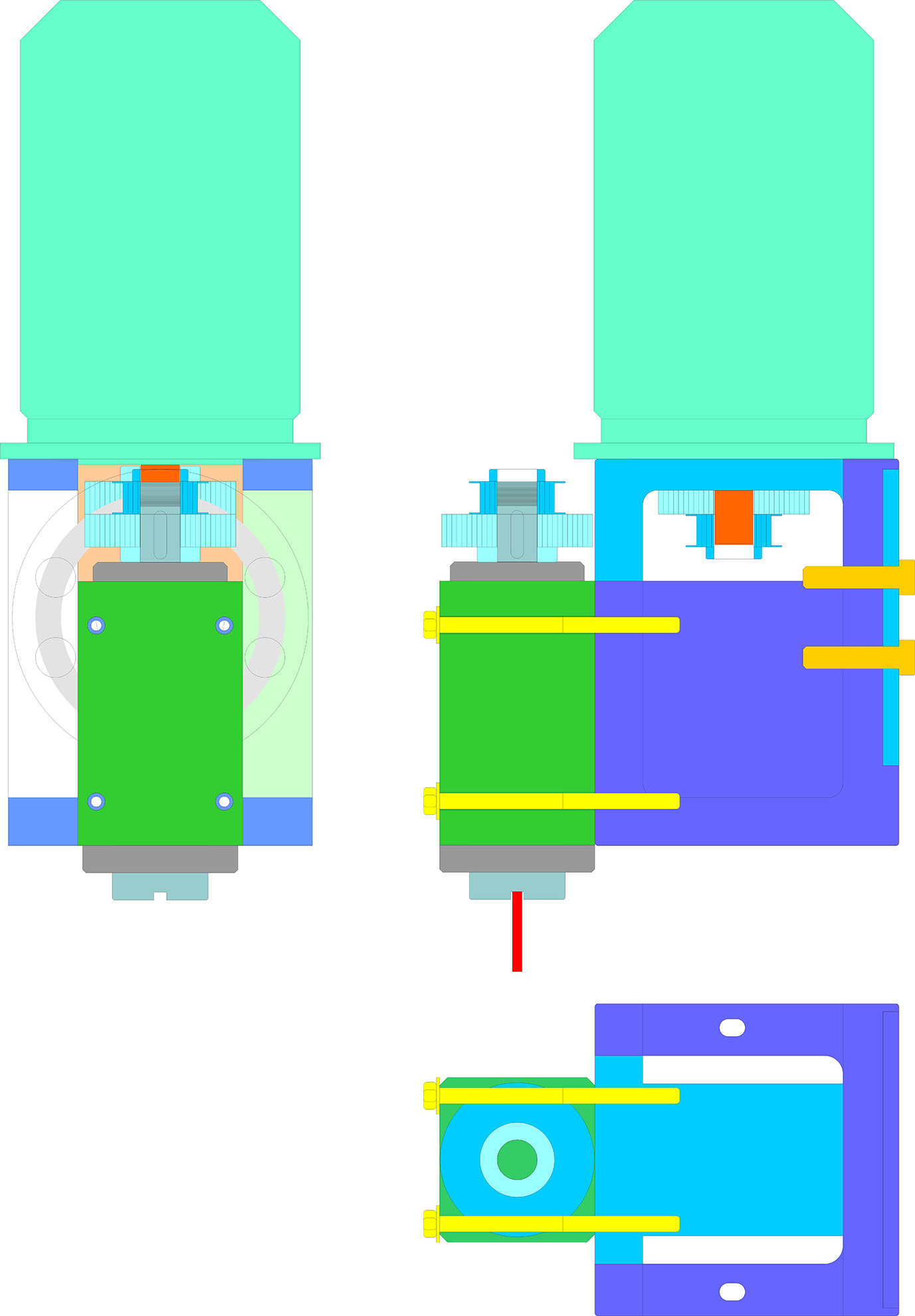

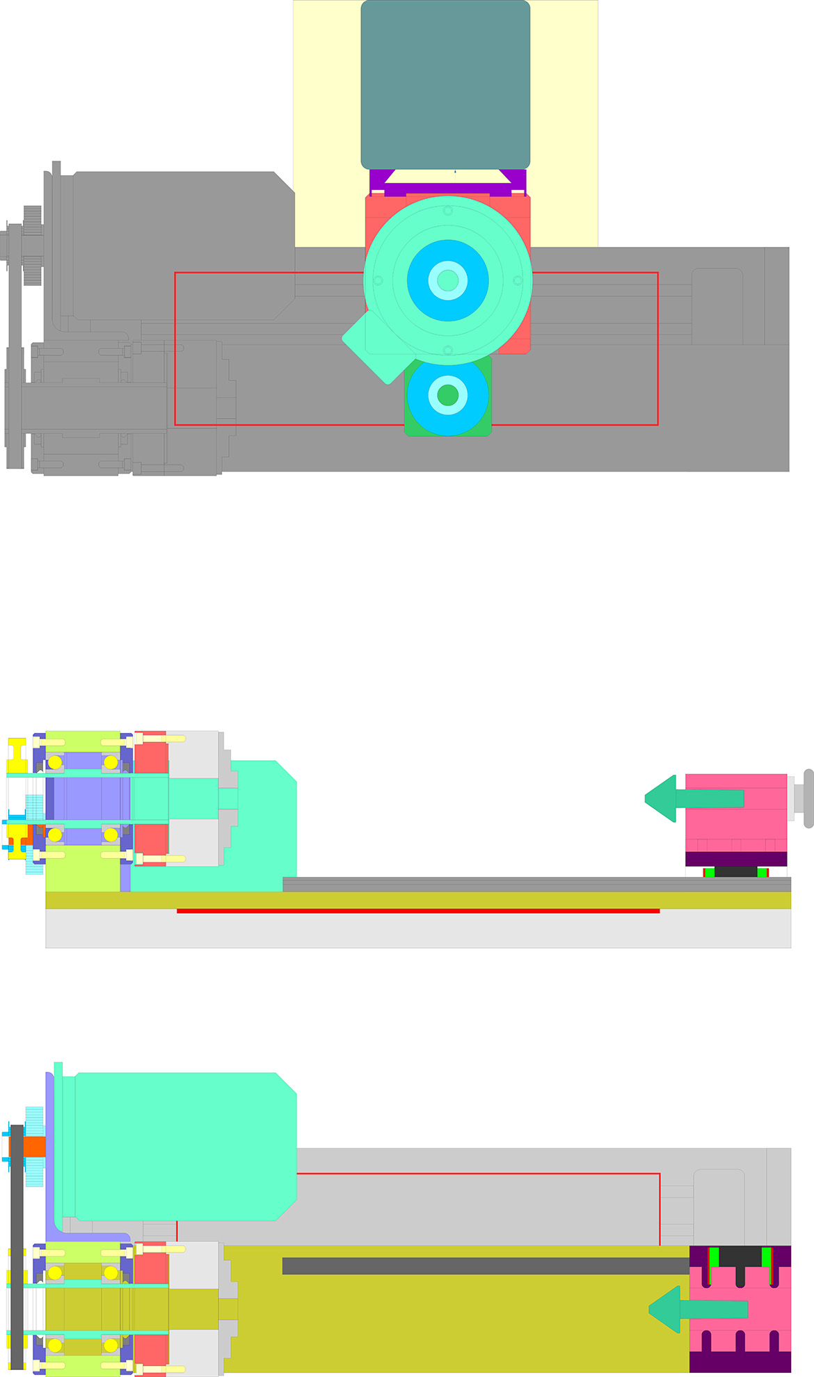

konkrétně k tomu tuším poslednímu návrhu vřeteníku
domeček nelze ze sešroubovaných desek, není to tuhé, při montáži vzniknou chyby v řádu desetin mm až jednotek mm
bylo by to šíleně pracné až nemožné vyrobit třeba s ohledem na vzdálenost osy díry od základny za kterou to chceš přišroubovat - a to mluvím o jedné rovině v prostoru, i u takovéhle hračky to musíš to mít v toleranci do 0,01mm aby to šlo smontovat atd
správné řešení - celý domek udělat z jednoho bloku litiny nebo alespoň hliníku, díry pro ložiska vyvrtávat z jedné strany na jedno upnutí, funkční průměry odstupňované od největšího po nejmenší
vřeteno (hřídel) - zapomeň na trubku, nepřiděláš k ní unašeč pro univerzálku a už vůbec ne pokud tam budeš mít průměry stylem malý - velký - malý
takhle bys to i blbě vyráběl
silnostěnnou trubku stejně v malém nekoupíš
správně - kus kulatiny o pr. tak 120 nebo 160 podle toho co na to chceš upnout, silně doporučuji tam udělat konec jako je na modernějších soustruzích na mezipřírubu s krátkým kuželem, od toho postupně zmenšovat průměry
ložiska - za unašeč dvě kosoúhlá , musí mít proti sobě buď rovnou nebo přes distanční vložky staženy vnitřní i vnější kroužky (!!!!) nelze vymezovat vůli maticí,
na vzdálený konec jedno kuličkové, lépe válečkové s vnějším kroužkem axiálně volným
to cos navrhoval je prostě kopa nesmyslů

Základ vřeteníku je hliníkový blok (mám od minula 200x160x90mm), tak jsem ho chtěl využít, protože jak říkám, tlačí mně místo.
Tak jak píšeš jsem to chtěl dělat. Nejdříve srovnám kostku na rozměr, pak odfrézuji díru ze dvou stran na hrubo, pak upnu na pevno, udělám díry na šrouby a nakonec na jeden průchod srovnám díru pro ložiska. Včera jsem něco podobného zkoušel (mám universální nožovou hlavu do 225mm průměru) a na 80mm hloubce se mi povedlo udělat rozměr 50mm s přesností 0,02mm. Když to ještě poladím, tak snad to půjde. Otázka je, co jsem schopná změřit obyčejnou el. posuvkou:)
Nejdříve jsem chtěl udělat osu z kulatiny 160mm, ale nakonec jsem to zjednodušil. Výpočtově co do tuhostí celé mašiny nemá (ne)tuhost samotné hřídele vřetene velký význam. Bezešvý trubka 70mm tl. 10mmby měla dostatečně stačit. Ložiska mám průměru 60mm (již jsou doma). Nejdříve srovnám hřídel podle vnitřku a pak stáhnu konce na 60mm. Uprostřed zůstane asi 69mm. to by podle tabulky mělo ložiskům stačit. nepředpokládám ale, že se mi to povede na poprvé, takže tu hřídel pak budu dělat asi znovu. Teď využiji co mám koupeno. Na hřídeli bude unášeč (příruba) z hotového řetězového kola. Mám tam i průměr v H7 i drážky pro péra... Až to sestavím, pokud se to povede, tak pak nakonec srazím osazení pro sklíčidlo a nasadím. Stejným způsobem jsem dělal současnou hlavu a funguje dobře. Na rozdíl od první varianty, kterou mi utočil kamarád na svém velkém soustruhu, jenže nebyla hřídel v převodovce... a tam vznikly odchylky.
Ložiska jsou pevně na hřídeli. Únosností by mi stačila 1/50 toho ložiska, takže podle ujištění jednoho konstruktéra, který navrhuje převodovky je to v cajku. Uvidíme. Víko slouží jako regulace předpětí. Bude mít válcové osazení, aby to tlačilo na vnější kroužek ložiska. Ty jsou tedy do X. Ještě tam bude gufero a na konci řemenice.
Při mém pracovním nasazení bude mašina soustružit asi 1h týdně. Takže jak stále opakuji, není to soustruh a nikdy nebude. Já vím, že to není tak jak by to mělo vypadat, ale co do celkové tuhostí sestavy to bude rozhodně huhší, než je sloup a stůl ZX7045ky. Nejhorší bude pro mně na osa. Otatní věci jsou frézování, takže tam jsem už trochu přesnější, ale hřídele se bojím:)
