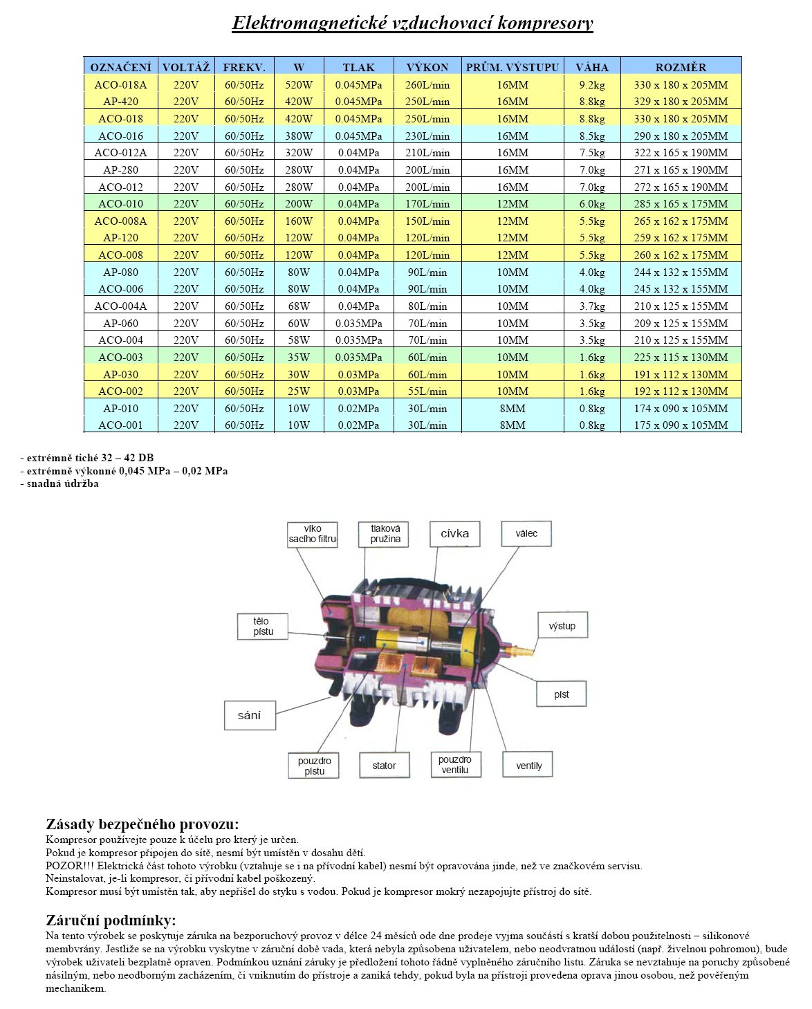

Ahoj kluci, mate to uz napusteny. Taky resim mlhovani, koupil jsem si trysku, kde uz se micha olej se vzduchem jen nevim jaky tlak je do toho zarizeni potřeba dodavat. Je tam rychlospojka pro hadici o prumeru 6mm tak premyslim co za kompresor. Nahodou jsem objevil vzduchova cerpadla pro jezírka, nejsou drahy, nedelaji hluk a urcite vydrzi bezet i 4 hodky v kuse. No ale otázkou je kolik výkon. Myslite ze lze pouzit i pro mliko vodu s olejem, ze není moc husta. Tady jsou ty cerpadla, mají tam tabulky s vykonem
http://www.nasezahrady.cz/index.php?sku ... B89EF38%7D" onclick="window.open(this.href);return false;
No a tuhle trysku mam
http://www.aliexpress.com/item/water-co ... 42062.html" onclick="window.open(this.href);return false;

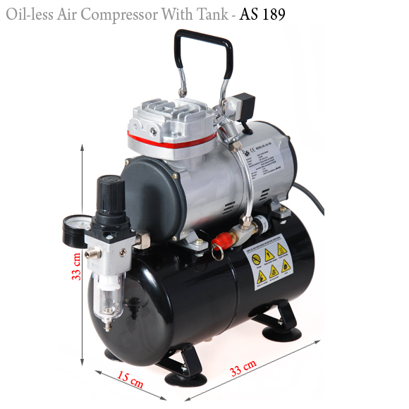

To by bylo na p... Kup si radeji tenhle. Je fakt tichy, ze ani ticho není tak tichy. Asi jako když se vari voda v konvici, mozna ani to ne.

expanzni nádoba u tohoto modelu je 3l, staci na lehky ofuk pistoli, při mlhovem chlazeni musí byt foukani nastaveno na minimum, jinak zásoba vzduchu a vykon motoru kompresoru nestaci. Ale na ten mirny ofuk a mlhovani snad bude stacit. Zkousel jsem to bez tekutiny zatím.
