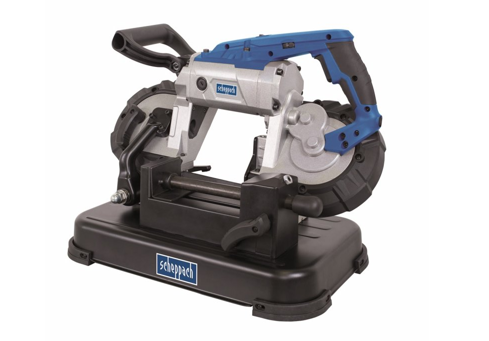

No další možnost je pila od Scheppach, je to podobné, ale zdá se, že tělo motoru je kovové a ne plastové jako u Parkside.
Je dražší, ale on Scheppach není úplně špatný...

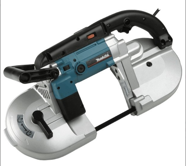

Ono to tak strašné s tím motorčekem asi nebude, ten je všude asi podobný, viz Scheppach i Makita.

Přesto musím říci, že porovnám-li jen podle obrázku LIDL Parkside a Scheppach, tak ten Scheppach působí o poznání solidněji. Mám na dřevo stolovou pilu Scheppach a její provedení není při dobré ceně vůbec špatné...
Takže bych asi jako kompromis preferoval ten Scheppach.
Dodatek: ale zase okno u Parkside je 127 x 127 mm, kdežto tu Scheppach je jen 127 x 80 mm, což snižuje univerzálnost použití... :roll:

Tak jsem neodolal a zakoupil jsem pro své občasné řezání pásovou pilu. Původně jsem chtěl koupit LIDL Parkside PMB 1100 A1, která je momentálně v Lidlu v prodeji, ale po shlédnutí videí mě trochu vyděsilo, jak je "rám" pily měkký a jak se pila mele, viz třeba zde https://www.youtube.com/watch?time_cont ... 5Rc6vSqsqk od času 8:08 až 8:22.
Po dobré zkušenosti se stolovou pilou na dřevo Scheppach a po shlédnutí videí a přečtení referencí na pásovou pilu na kov jsem nakonec zakoupil pilu Scheppach MBS 1100. Je sice dražší (Lidl 2.990,- Kč, Scheppach jsem koupil za cca 4.950,- Kč), ale působí na mě solidněji.
První poznatky: pila dodána, vše kompletní a v podstatě sestavené, provedení velice pěkné, po nasazení pásu zkouška chodu, docela tichý chod, nic nehází a nemele se, tuhost podstavce i kloubu velice dobrá!!!
Pokud jde o velikost okna, tak tady si Scheppach oproti konkurenci trochu škodí, ostatní uvádějí velikost okna 127 x 127 mm, Scheppach uvádí 127 x 80 mm, ale okno pro řez pod úhlem 0°je také 127 x 127 mm, těch 127 x 80 mm platí pro natočení pily na maximální řez pod úkosem!
Výrobce nedoporučuje mazání pilového pásu při řezání z důvodu možného zanášení pogumování kol, takže řezat nasucho, nedoporučuje se ani změna rychlosti běhu pásu za chodu stroje. LED světlo je příjemné, nesvítí sice nijak silně, ale vidět na řez je.
