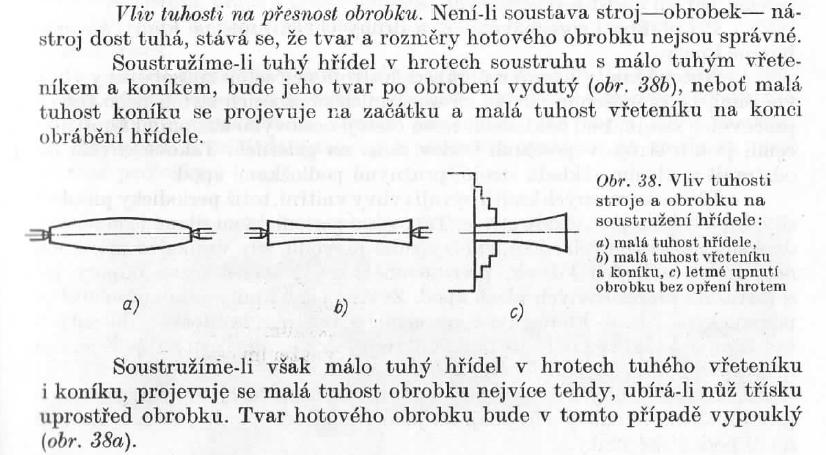

Soustruh točí kužel

niečo pre majstrov, občas sú dobré aj staré knihy ako len tipovať ako v lotto prečo to tak robí, urobil som len taký vysek z knihy priučka pre sustružnikov, verím že všetci jú mate :lol:
