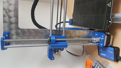

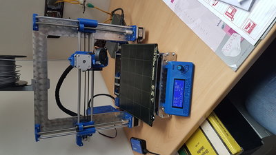

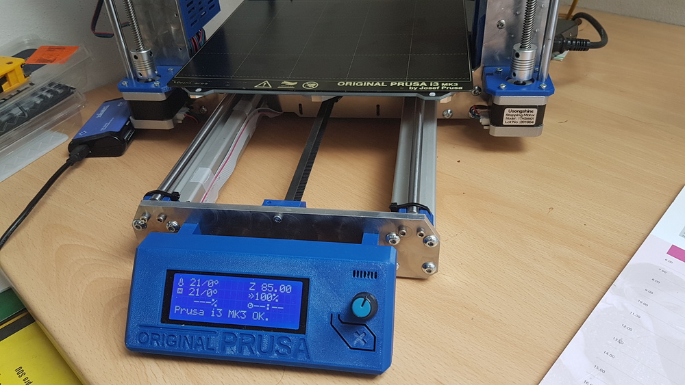

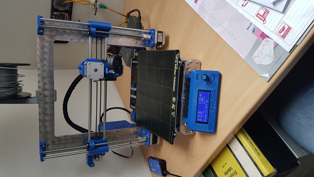

Nedávno jsem získal z duralu vyfrézované šasi I3 (sec.Průša). Bylo pojednáno jako pokus - vlivem skromnosti tvůrce. Ale bylo tak precizní, že jsem to dostavěl. Celkem ta stavba, = klon Průša I3-MK3(facelift), vyšla na nějakých 7 tisíc Kč. Čas je stejný jako při sestavování stavebnice + obj.
Můj názor je ten, že v současnosti neznám nic dostupnějšího, při vysoké úrovni, na které nyní Průša je.
Říkám ale, že pro začátečníka to není! Já jsem ze zakoupené stavebnice už postavil MK2, MK3 a upgrade na MK2,5.
Závěrem, nedovedu si představit rám karetesiánské konstrukce z něčeho tenčího než 8mm(Al).
Proto tento příspěvek.

s tim bych nesouhlasil
uz jsem tu psal v jinem vlakne a myslim ze i dokazal ze existuje mnohem kvalitnejsi stroj a dokonce i o dost levnejsi nez tato stavba
