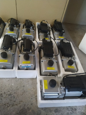

vývěva pro vakuový stůl a stabilizaci dřeva
- Příspěvky: 3686
- Bydliště: Bratislava
na vákuový stôl nieje až tak podstatné ako dokonalé vákuum vytvorí, ale skôr aký má odsávací výkon v m3. Na vákuové stoly sa preto častejšie používajú dúchadlá, ktoré vytvoria podtlak trebárs 0,5 baru, ale odsajú pritom 80 m3 vzduchu za hodinu. Ide o to, že keď sa prefrézuješ cez materiál, aby ti v momente neklesol podtlak a obrobok neodpadol. Tieto z bazoša odsajú 2,5 m3 a to sa bojím je aj na taký malý stôl málo. Okrem toho, olejová výveva je pomerne háklivá na zabordelenie a naviac ti bude po dielni vyhadzovať z výfuku olej ak tam nedáš špeciály (= pomerne drahý) filter.
Napríklad krásne kompaktné dúchadlo je tu, asi nie za 75 €, ale za opýtanie nič nedáš
https://www.sbazar.cz/kerko22/detail/28635781-vyveva

havelaircraft
- Příspěvky: 397
- Registrován: 7. 5. 2014, 9:04
Huper: naprosto nevhodná. Nezvládne ani díru 5mm. Tahle vývěva je jen na vytvoření podtlaku v uzavřené soustavě
