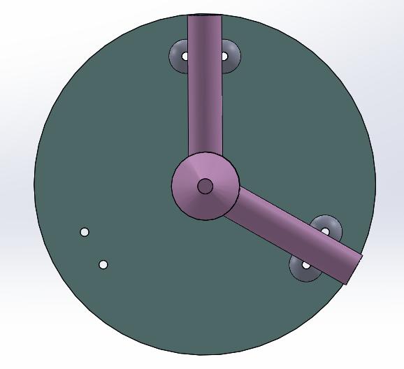

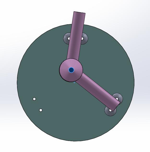

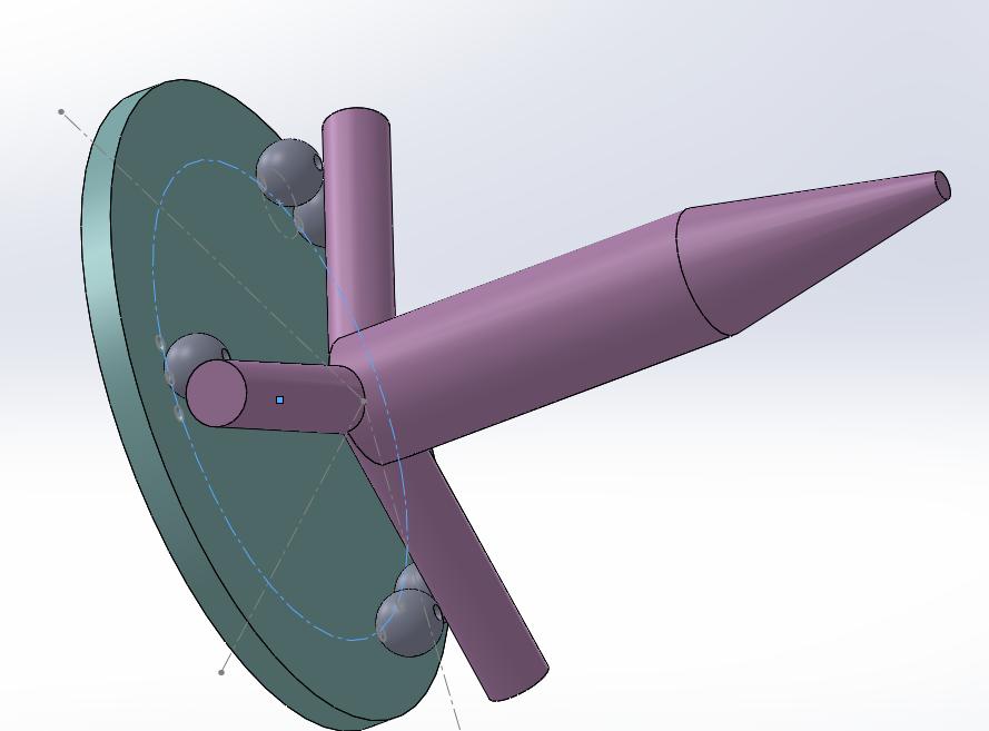

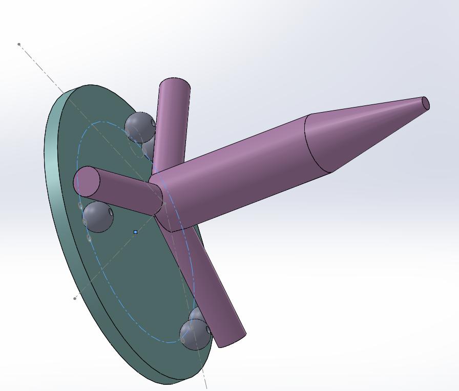

já si to představit umím - a vy ?
hezky vycentrovaná sonda - dotek 4 kuličky
ale i zde je dotek 4 kuličky - tykadlo je zatím kolmo kolmo i zde je stále dotek 4 kuličky - nejen mimo střed, ale tykadlo je i nakloněné ----------------

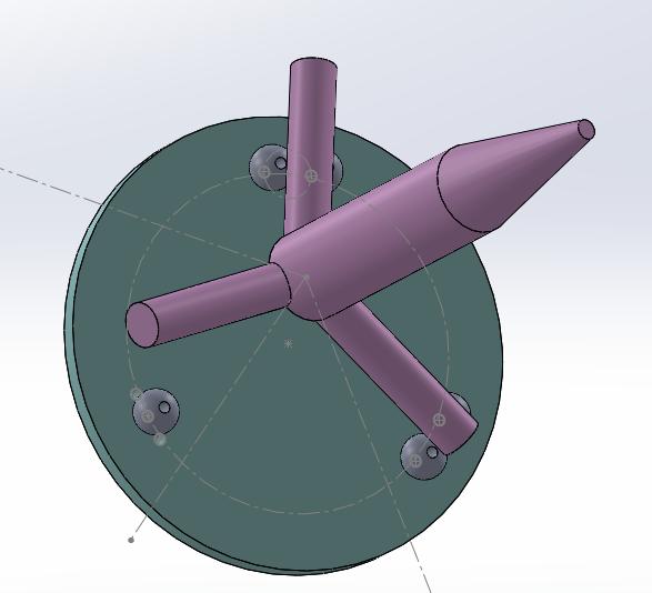

dobře, přidám i pátou kuličku - oba obrázky se dotýkají všech pěti kuliček - fakt vám to jako sonda bude fungovat ?
PS - je šuma fuk, jak přesně rozmístíte kuličky a tyčky (roli hraje kulatost, moc šišaté to budou kazit) - stejně to nakonec vycentrujete naklápěním celého systému - a přesnost bude dána tuhostí, poměrem rozměrů a kvalitou kontaktu. (a pochopitelně nejvíc kvalitou upnutí do vřetena)

při šesti kuličkách ano, při pěti to z té páté spadne
PS při šesti - pokud to vyosím moc, může to pochopitelně "spadnout za kuličku"
Naposledy upravil(a) chb dne 1. 9. 2018, 8:04, celkem upraveno 1 x.
