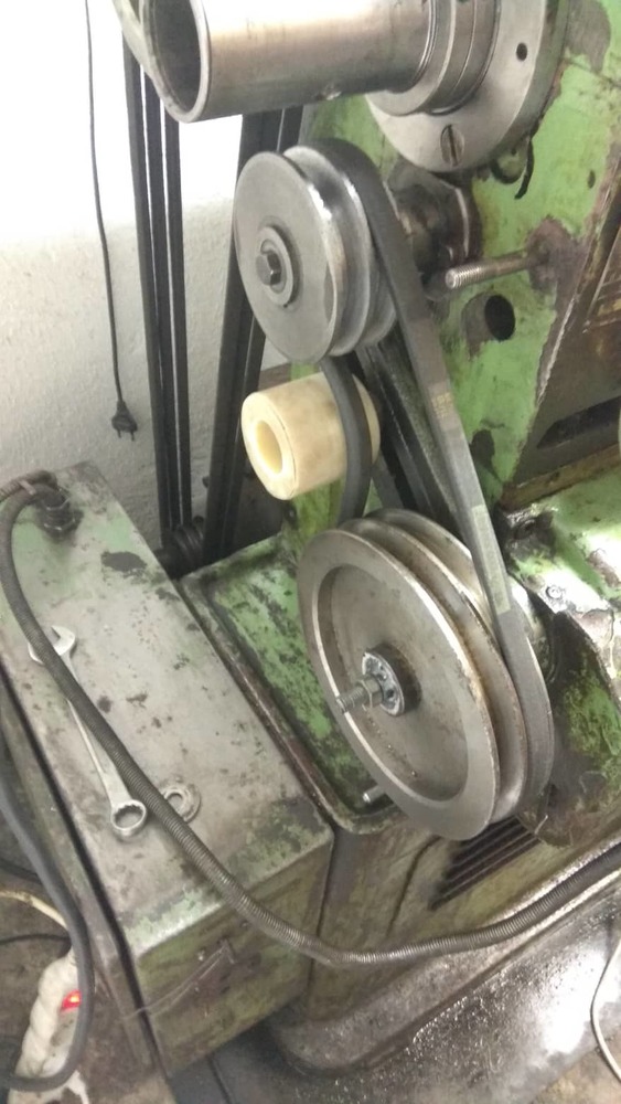

Ten hluk od ozubených kolies sa nedal vydržať, tak som spravil prevod 1:2 na klinové remene. Na rezanie závitov budem musieť prehadzovať kolesá, ale za to ticho to stojí. Nenašiel som žiadne rovnaké remene, tak je tam zatiaľ iba jeden, ale aj ten stačí úplne v pohode.

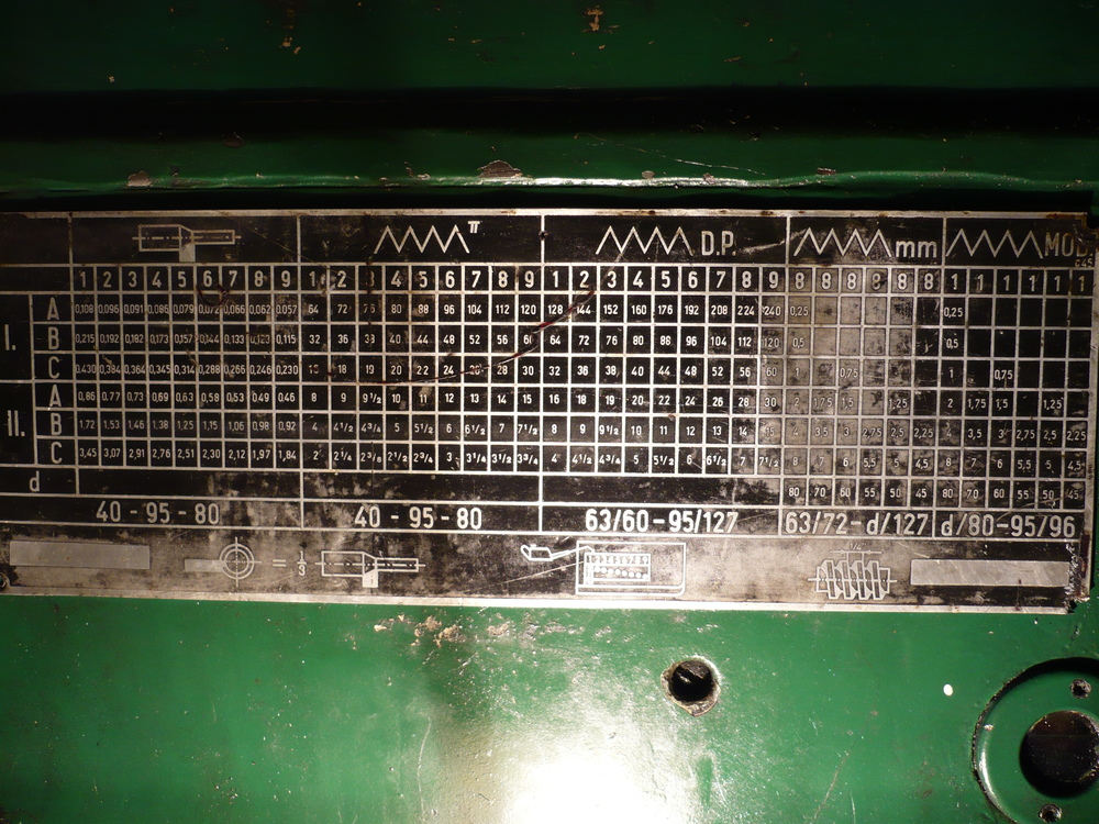

Metrické reže od 0,25 do 8mm. Nevýhoda je, že má palcovú posuvovú skrutku, takže na zmenu metrického závitu treba meniť kolesá. Ale určite by šli rezať aj iné závity ako sú uvedené v tabuľke, len by trebalo prepočítať pomer kolies.

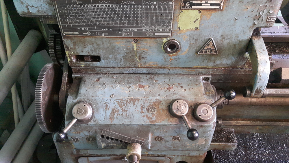

Díky moc za foto. Zatím jsem na něm nikdy nic neměnil. Pozice pák tam jsou, ale kam které kolo.... to d/127 je které?

"d" je koleso, ktoré meníš podľa posledného riadku tej tabuľky zo stúpaniami. Zvyšné ostávajú pre všetky metrické stúpania. Takže napríklad pre stúpanie 1mm bude ľavá páka na 1, pravá páka na C a kombinácia kolies bude 63/72-80/127.

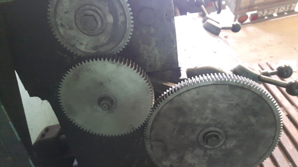

Ahoj asi dělám něco blbě. 63 zubů je na vřeteni a pohání 72 zubové kolo. Nas stejné ose je kolo 80 zubů a to pohání 127 zubové do nortonky. Na ní je nastaveno č 8.
A stejně to má tak malý posuv že to dělá hladký povrch. Otáčky jsem měl 180

Jen asi hloupá připomínka bez většího pročítání předchozího. Používáš snad vodící šroub a ne posuvy hnané přes tyč.

Závity sa režú vodiacou skrutkou, nie ako klasické posuvy. Je to tá páka úplne napravo na suporte. Volič na posuvy musí vtedy byť "v neutráli" (nesmie byť ani zatlačený, ani vytiahnutý, ale uprostred). Tie kolesá máš dobre.

Já ještě dodám, že musíš mít posuvový šroub zapnutý. Zapíná se na nortonce pákou úplně napravo. Z fotky to vypadá, že je vyřazeno.
