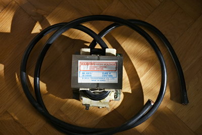

Trafo z velké mikrovlnky bych potřeboval, mám trafo z nějaké malé a je to slabota...

Výkon trafa je úměrný průřezu středního sloupku jádra. Trouby mají 700 až 900W.
Profi mikrovlnky mívají dvě trafa.
Pokud potřebuješ větší výkon, tak zapojit dvě podobná trafa do série (pouze sekundární vinutí)

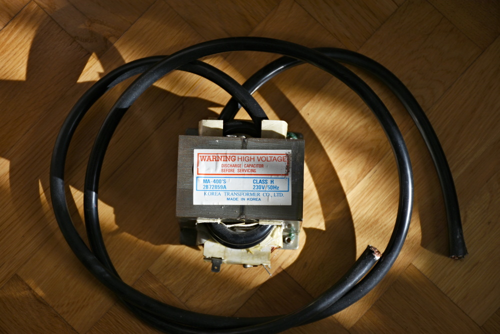

Trafo, které mám, je z cca 700 W mikrovlnky, rozměry má cca 90 x 58 x 77 mm (šxhxv), střední sloupek jádra má cca 58 x 28 mm.
Byl jsem ve sběrném dvoře, mikrovlnek tam mají mraky i krásných velkých, ale vyběhli se mnou, že se na ně nesmí sáhnout, že je musejí odevzdávat kompletní a nerozebrané a navíc že by to byla krádež...
Tohle trafo mám a není to žádná síla:

Co tam máš za lycnu na sekundáru?
pavlík
Příspěvky: 896
Bydliště: Praha 5
21. 5. 2019, 6:17
Svářecí kabel 35 mm2.

Nenechal si tam náhodou tie plechové shunty medzi primárom a sekundárom? Ak áno, tak ich odtiaľ vyber, obmedzujú výkon

Člověče díky, nechal, vůbec nebyly vidět, byly úplně zalepeny v té izolační bílé hmotě a byly zality impregnací, velmi velmi těžko jsem je rval sikovkami po částech ven. Já jsem předtím vyndal takové dvě tlusté destičky opět zalité impregnací a naivně jsem si myslel, že jsou to právě šunty, na jednom videu to tak vypadalo...
Tak už jsou venku, zítra to otestuji a jsem zvědav na rozdíl, původní napětí i proud mám poznamenány, tak uvidíme.
Díky moc za upozornění :)

Mám bodovku s trafem 40x60 (jádro) 900W USA 3 závity a funguje uspokojivě. Nějaké menší trafo bych mohl postrádat.
Přidej dva závity. Třeba to pomůže.
