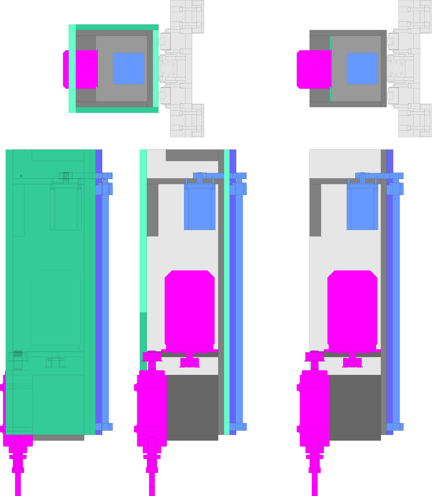

Pokud má ten rezonanční obvod celkem dobré Q, tak se do rezonance dostane velmi snadno. Když ne okamžitě ( v řádu milisekund), tak o něco později. Je tu jen otázka hlasitosti. Proto je nejlepší nalezení nejslabšího uzlu a tam zkusit nějakou vhodnou úpravu. Na nástroji se to samozřejmě projeví nejvíce, protože ten je zpravidla původce a taky postižený tohoto jevu. Někdy pomůže i tlumený držák nástroje, ale ta cena...

Kdysi,když jsem se ještě věnoval technologii obrábění jsme tyto problémy řešili s výrobci nástrojů.Ve většině případů stačilo posunout VBD do jiné úhlové polohy.Při zkouškách jsme sprostě odebrali z nástroje jednu destičku a vibrace se změnily,nebo posunuly do jiné frekvence.S tím se už potom dalo pracovat.Nyní se tomuto už dvanáct let nevěnuji,takže mě ujel vlak.

Do konstrukce mi jde minimum vibrací. Vše se točí kolem slabé Z osy. Smykadlo je 480x345x70mm z ALU7075ky. Portál je poměrně pevný. Pokoušel jsem se něco měřit a došel jsem k závěru, že vše vzniká na tok vřeteníku. Prostě 1000x270x250 z 20mm ALU a jen napůl otevřený tvar U je zřejmě málo. Vedení je velikostí 30 se středně dlouhými vozíky. Pod vřetenem mám plný blok a tam ty vibrace jsou také minimální. Uprostřed je motor a nad ním pohon. Prostě malá výška, tak jsem to musel vyřešit takto. Když frézuji s vyložením +/-300mm, je to přijatelné, ale i tak se tam nějaké vibrace projevují. Obzvlášť když jsem teď frézoval stranově. Prostě zkusit zakrýt přední stranu a možná bych přidal ještě jednu desku pod vedení. Je tam jen 20mm, Zpevnil bych to jako na obrázku o jednu desku 20mm tlustou z každé strany a zakryl předek. V náhledu je to zelenou barvou. Co si o to myslíte? Má to cenu? A nebo se na to vykašlat a hledat problém jinde?
