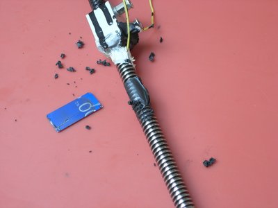

Tak jsem se k tomu dneska konečně dostal a před chvilkou učinil svůj první pokus o odlití matky, bohužel hodně nepovedenej :( Podcenil jsem utěsnění formy a i když se to nezdálo, je to opravdu hodně tekutý (teče to sice pomalu, ale jistě), našlo si to skulinku a momentálně už je toho většina mimo formu, zejména na trapázáku, pak už jsem to nějak odchyt (odlejval jsem to na sestavenym stroji, ne všude se dostanu). Sice mě před samotným odléváním cosi osvítilo a celý trapézák i další místa, kam mohlo něco kápnout, jsem pro sychr přelepil krycí páskou, nicméně v jednom místě se to dostalo i pod ní (a to samozřejmě v místě, kde už nebyl aplikovaný seprátor), takže je možná pracně opracovaný trapézák v háji. Uvidim ráno, jak to bude vypadat, možná to ještě zkusím dolejt novou dávkou (to už ta forma snad utěsněná bude) a po dalším vytvrdnutí to celý rozchodit, ale vidím to bledě. Netušíte, pokud to na tom neodseparovaném trapézáku nevytvořilo kompletní závit (tak třetinu), dostanu to z toho nějak?
Jinak ta injekční stříkačka se ukázala jako dobrý aplikační nástroj. A já ji využil i pro určení poměru složek - bohužel nemám možnost takto titěrné množství tekutin vážit, takže jsem to vzal objemově (10ml z pixly + 0,5ml tvrdidla), což taky nevim, jestli je správně resp. jak moc špatně to je a jak moc je správný poměr kritický..?
Budu vděčný za případné připomínky, klidně mi i vynadejte, zasloužim si.. :)

Pro pobavení můžu přihodit pár svých fotek :)
Dlouby, dlouby..
Dlouby, dlouby..

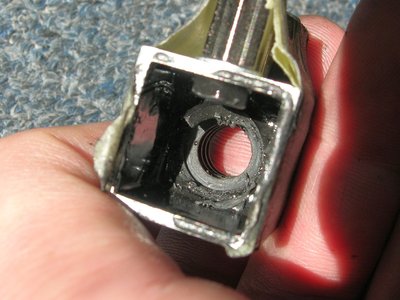

Vydloubáno, dočištěno, rozkrouceno.. ty hezký kroužky jsou vydloublý z míst, kde byl separátor

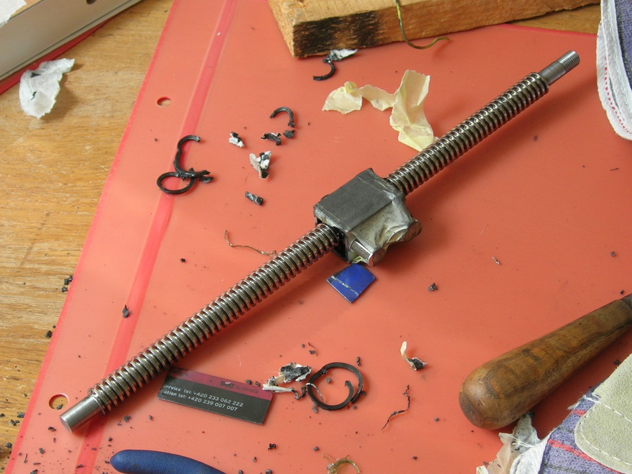

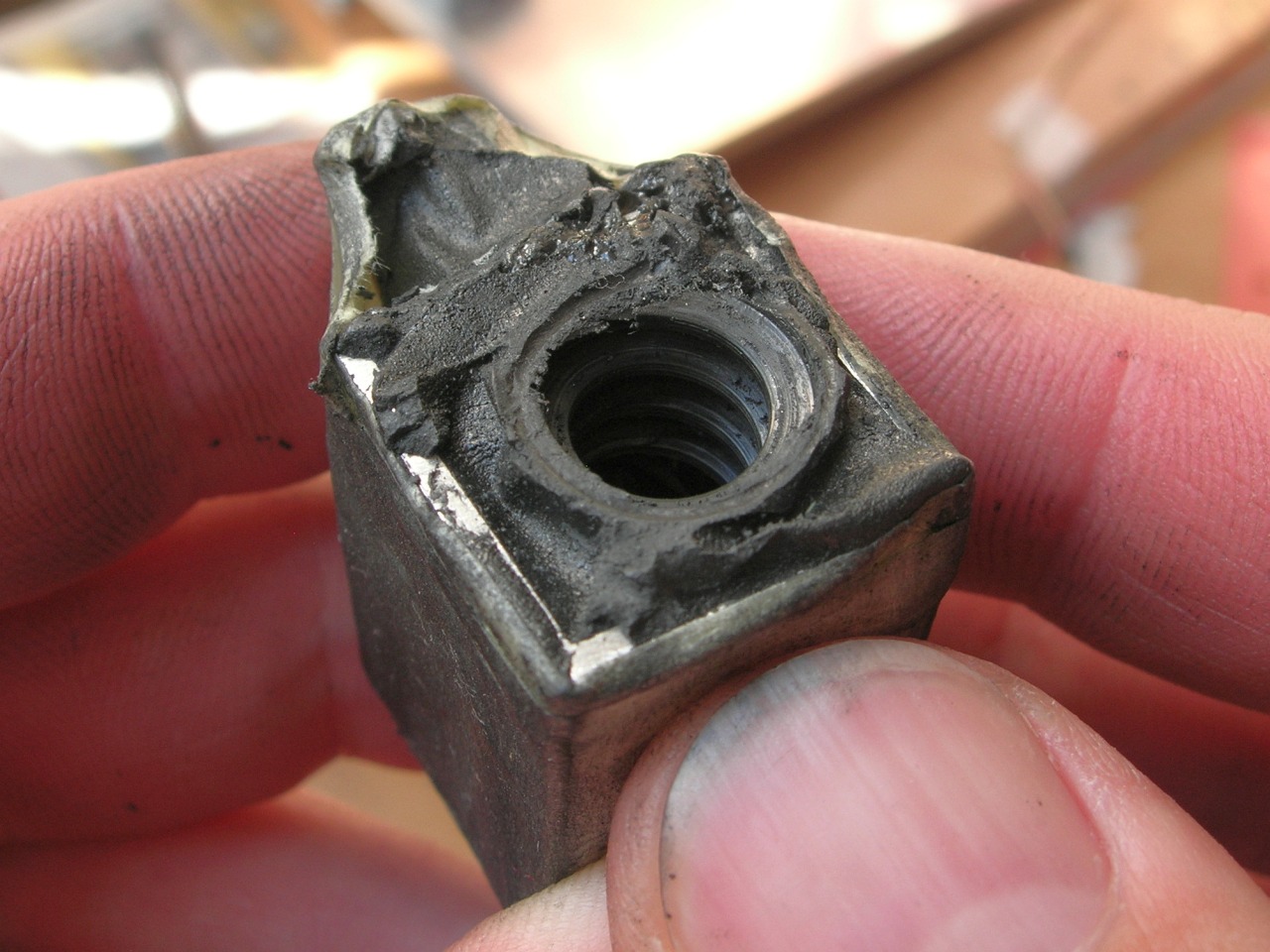

Pár závitů by se našlo, ale materiál spíš připomíná hodně tvrdou gumu, jezdí to dost ztuha a asi se to i vydírá
Většina formy zeje prázdnotou, tenká vrstvička Super Fluidu na stěnách je stále hodně měkká, dokonce furt špiní..
Přestože je ta matka hodně nepovedená, pokusně jsem jí tam přeci montnul a poprvé si pojezdil X-kem, to bylo radosti :)
