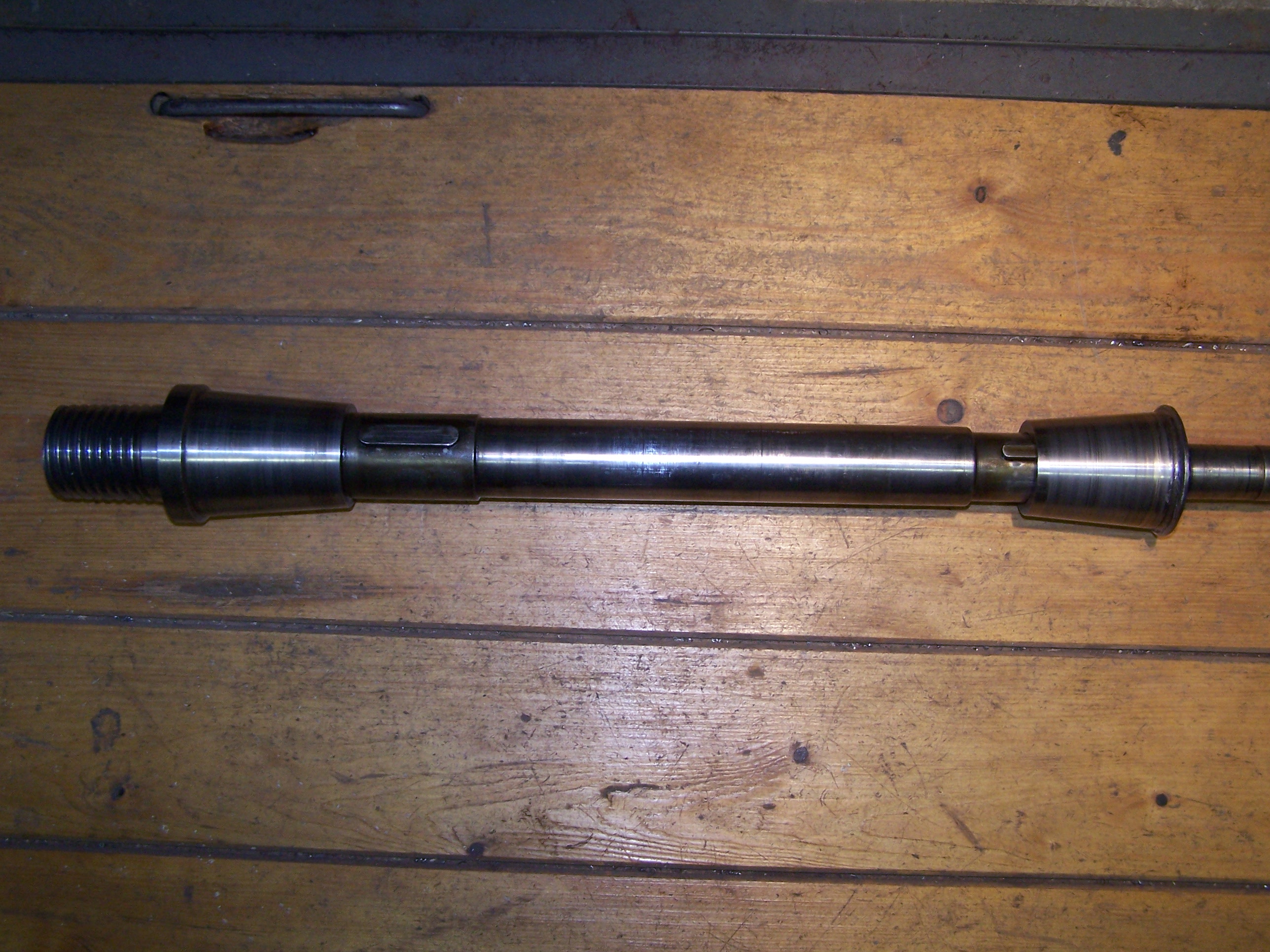

Takže jak říkal Hardmesr,to vřeteno budeš muset brousit nakulato,ovšem nedělám si iluze,že vzhledem k stáří stroje už zde byla aplikovaná vícekrát GO takže je docela možné že až se dobrousíš na pěkný povrch tak bude cementovaná vrstva v čudu(jestli už nebyla v čudu při minulé,případně předminulé GOvak píše:Tak jsem rozebral vřeteno a vypadá to nic moc. Co si o tom myslíte, půjde s tím něco udělat?

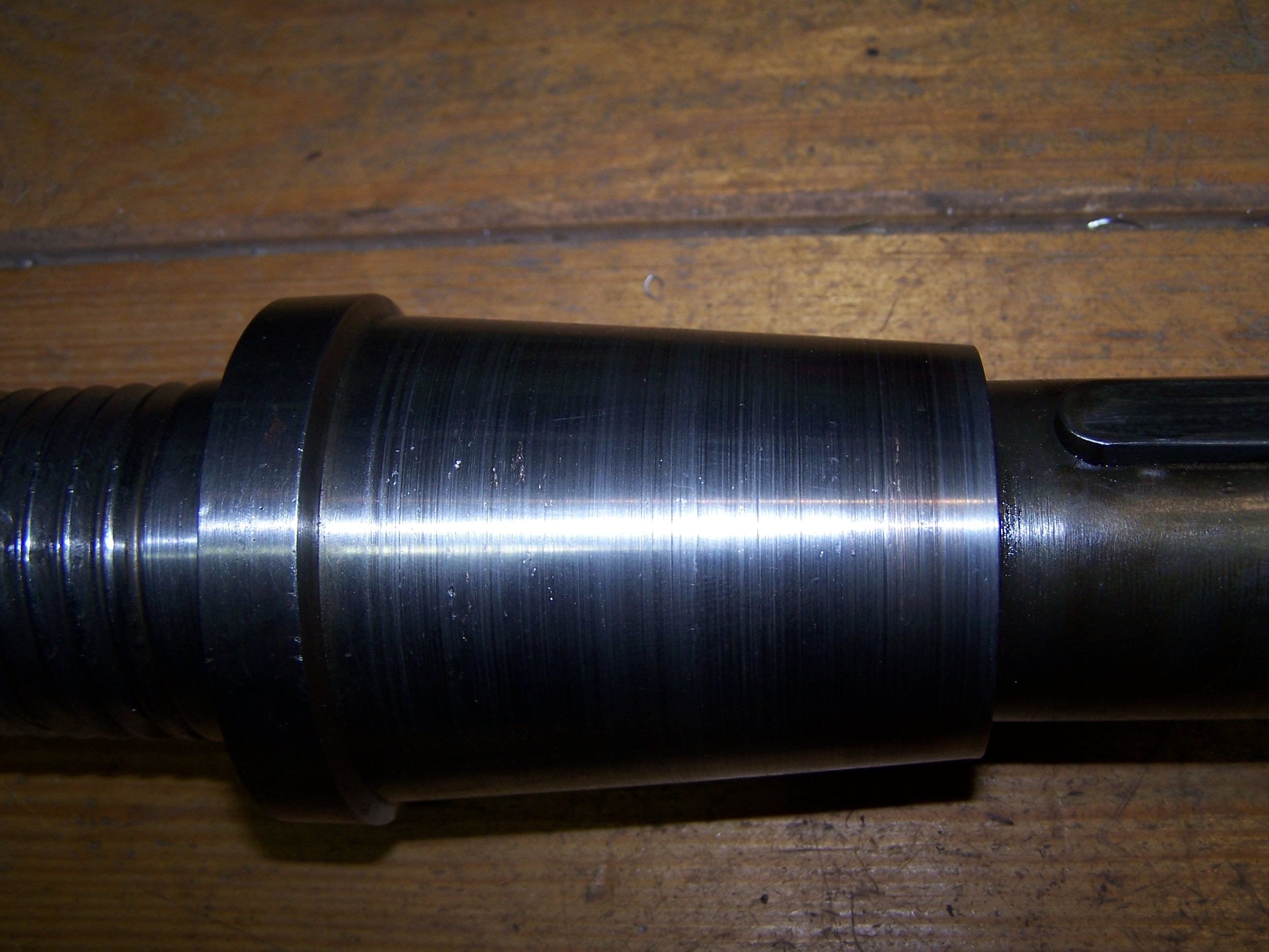

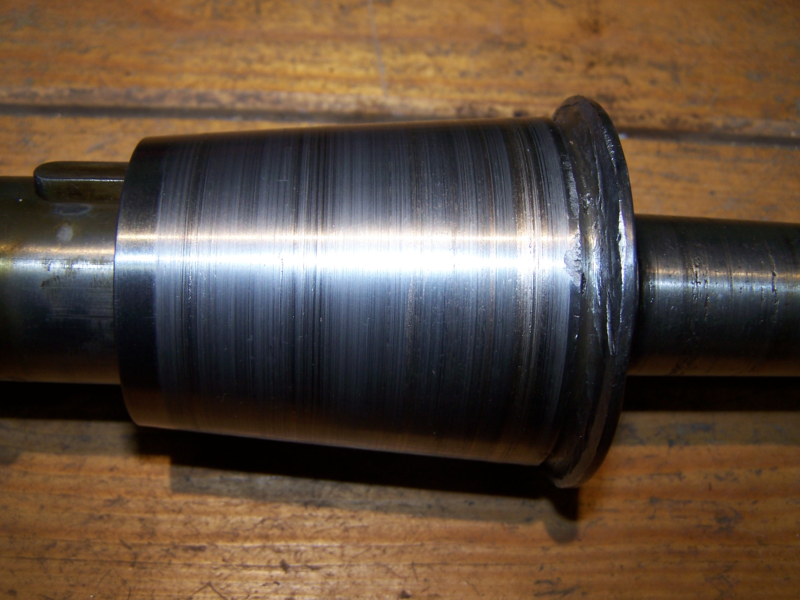

Napodruhé se mi povedlo odlít tu dutinu, vřeteno totiž není průchozí. Doměřil jsem se k těmto údajům: větší průměr 24,5, menší 21,8, vzdálenost 40, což je přepona. Z toho mi vychází kuželovitost 1:14,806, úhel 3°51'58'', je to možné? Co to může být za kužel?
Co se toho broušení týká:
Kužel vřetene "překukuje" zvenku na obou stranách více než 3mm, jestli jsem dobře počítal, tak při broušení bude zalézat 1mm na 0,15mm ubroušeného průměru, což by nemuselo být tak hrozné.
Hardmesr: Jak to udělat tím smirkem? Vzít hranoly s různou hrubostí smirku, vřeteno roztočit a postupně ručně dobrousit a doleštit?
tumlik:myslíš že je u takhle starého stroje něco cementovaného?

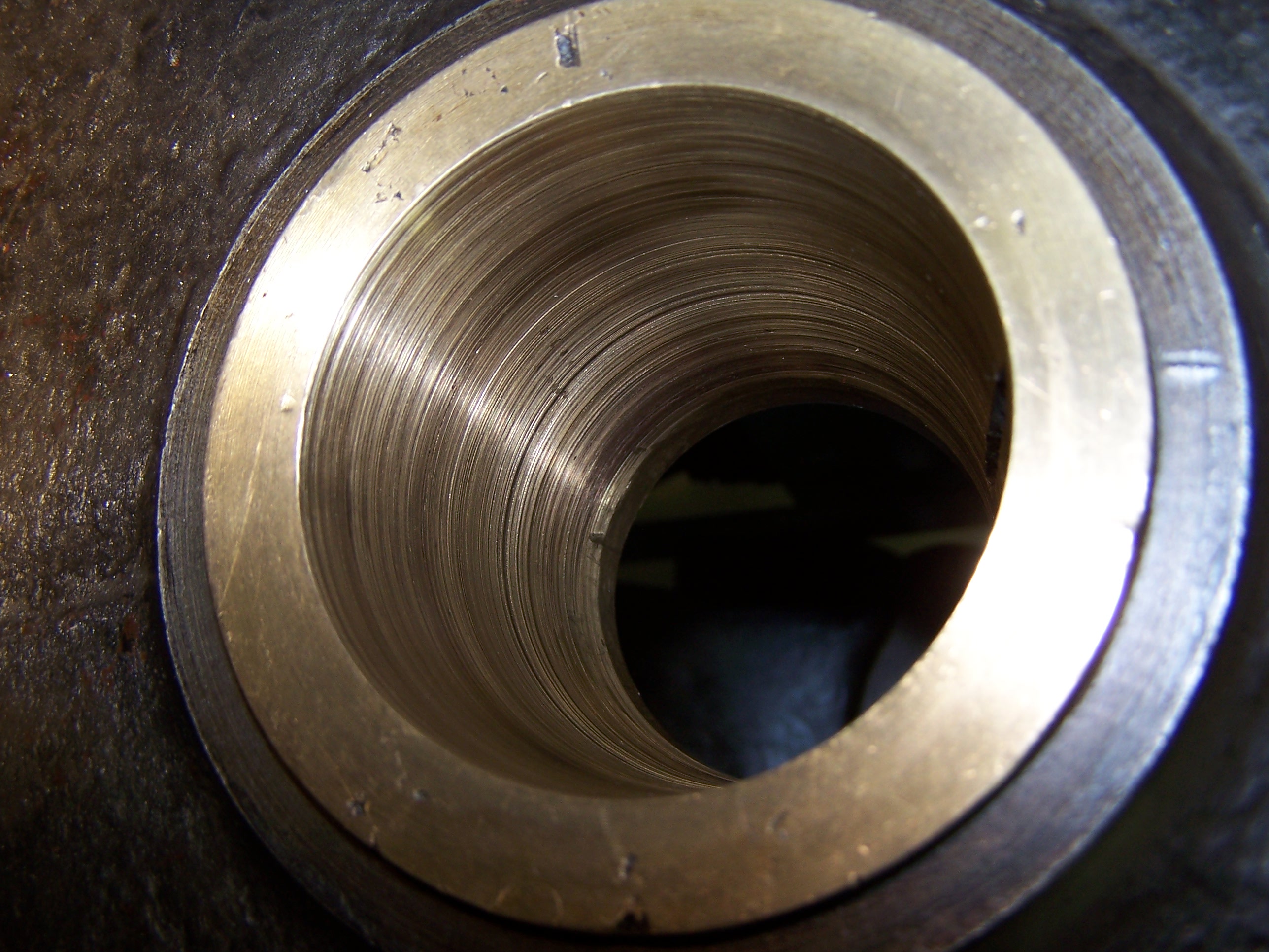

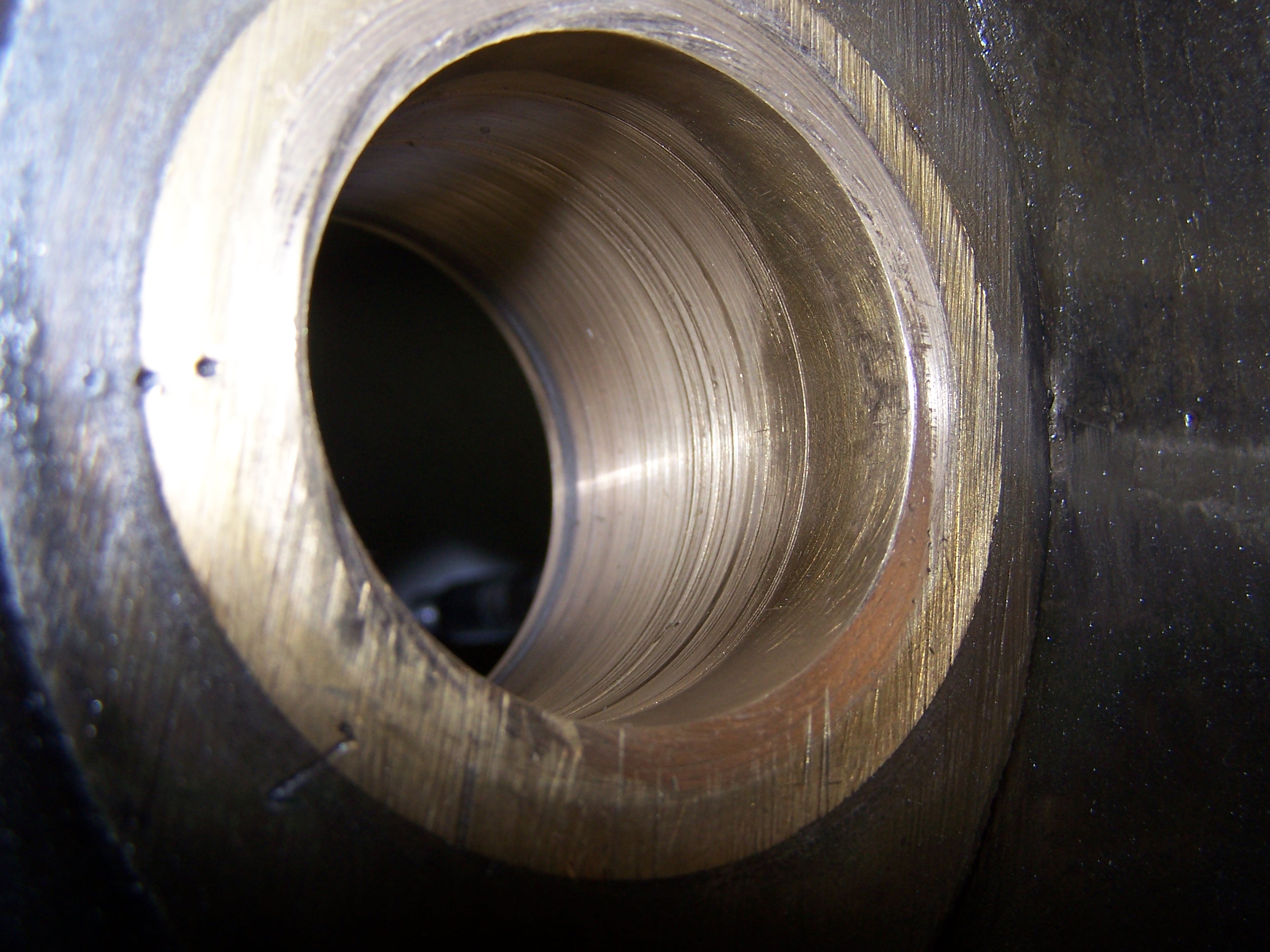

I kdyby se povedlo přebrousit vřeteno, horší je to s těma bronzovýma pouzdrama, každý kužel na tom vřeteni má jiný úhel a s mojim vybavením to rozhodně nevystružím, leda nějakým ručním výstružníkem. Nešlo by to pak zabrousit nějakou brusnou pastou? Nedokážu si totiž představit, že bych celý vřeteník někam nesl.

vaku teď bych raději nereagoval, neboť nejlepší by bylo opravdu broušení toho vřetena. Když není tato možnost dostupná, dá se povrch pokud není rýhovaný moc hluboku, přeleštit. Vřeteno se upne snad nejlépe v soustruhu do sklíčidla a opře hrotem (způsob upnutí se zvolí podle možností soustruhu). Vřeteno se roztočí, vezme se pás smirku široký asi stejně jako délka kužele a smirkuje se mírným posouvání podél kužele tak, aby smirek netvořil přímé, ale křížové stopy. Začne se smirkem se zrnitostí asi sto a pokračuje se postupně smirkem jemnějším až třeba do zrnitosti 400 a více až je povrch dostatečně hladký a bez rýh. Pak se musí povrch řádně očistit, aby v něm nezůstala zrnka smirku a neničila pouzdro. Kdysi se ještě povrch zahlazoval koženým řemenem v začátku s leštící pastou.
Bohužel leštění neodstraní nekruhovitost a házivost kužele a tak je to jenom náhradní a ne moc vhodné řešení. Pak se kužel jemně natřený tzv. miniovou barvou vsouvá do ložisek (musí být ložiska přední i zadní), Vřetenem se otočí v ložisku a podle otisku barvy se zaškrabává ložisko miskovým škrabákem. Postup se opakuje (odstraňuje se místo s otiskem). Není to jednoduchá práce a měla by se nechat odborníkovi. Může vzniknout problém s nesouosostí vřetena a lože, případně přeškrabání. Správně pak sestavit vřeteno s kluznými ložisky také není jednoduché. Opakuji to co nahoře. Raději bych to nepsal.

Jak říká Hardmesr,šmirglem z toho uděláš leda tak šišoidvak píše:Hardmesr: Jak to udělat tím smirkem? Vzít hranoly s různou hrubostí smirku, vřeteno roztočit a postupně ručně dobrousit a doleštit?.
vak píše:tumlik:myslíš že je u takhle starého stroje něco cementovaného?.

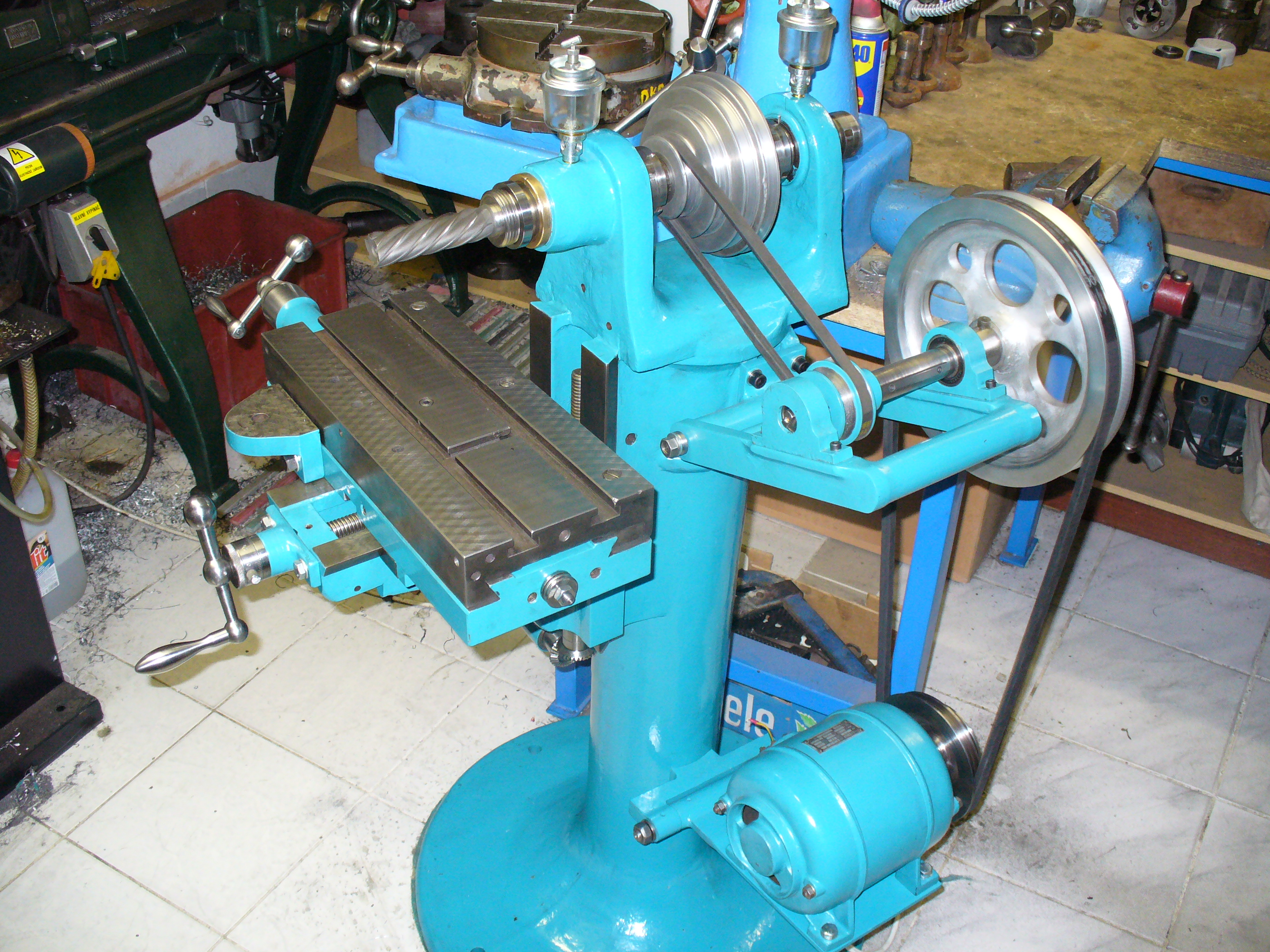

Mám doma takovou malou šikovnou frézku(na obrázku) co má nemlich takový typ vřetene jak na tom tvém soustruhu(dva kužely proti sobě).vyrobený 1908
a to vřeteno má metrický kužel 32,průchozí díru,mezi těma kuželama u zadního ložiska je ještě axiální kuličkové
klidně po něm budu šmejdit pilníkem a neudělám rýhu,kdyby to nebylo tep, upravené tak by se to s tou bronzí dřív nebo pozdějc zadřelo jestli bys to mazal nebo ne
já si myslím,že to tvoje origo vřeteno šlo do kopru a někdo do toho tvého soustruhu udělal "copy it right" podle původního
