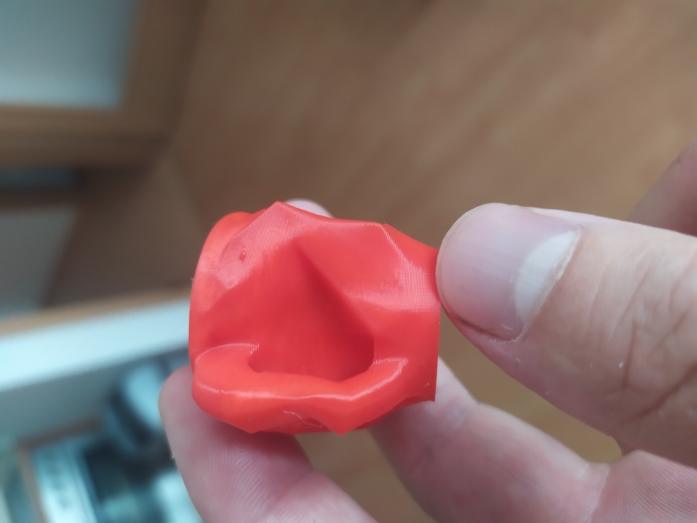

rychlost byla 70 a model byl https://www.thingiverse.com/thing:263754
pri rychlosti 100 to dela vic
chyby komunikace nevidim
ale g kod mel cca prez 20 mega pritom to ma ani ne 5x5x5cm
a dela to v clenitejsich mistech
Ten gkod je opravdu velky. Kdyz jsem dal 2 perimetry, vypln 25% a vrstvu 0,1 tak ten soubor ma opravdu 20MB. Testuju nove nastaveni driveru, tak to zitra muzu zkusit vytisknout. Pokud mas nejake vyrazne jine nastaveni sliceru, dej vedet. Dela to hned od zacatku, nebo az v nejakych vyssich vrstvach?

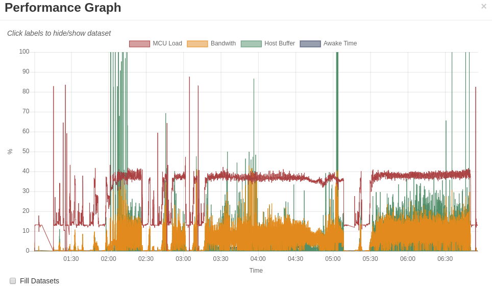

tak to vypada ze problem neni na strane prijimace ale vysilae
tj octoprint jede prez 90% cpu kdyz se to zadrhne
update
misto rpi 2 jsem dal 3 a jsem do 50% cpu a zda se to od poslechu lepsi a zadrhnuti zatim nebylo
nechapu ale proc kontinualni posilani seriovych dat dela takovy vytizeni cpu
ostatne vlastne octoprint to stejne posila do bufferu klipperu ktery to pak teprv prepocte a posle do tiskarny a ten takovy vytizeni cpu nema
hadam ze octoprint bude nejak hodne spatne napsanej
update
