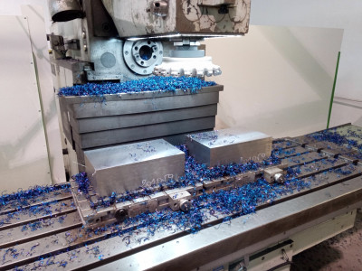

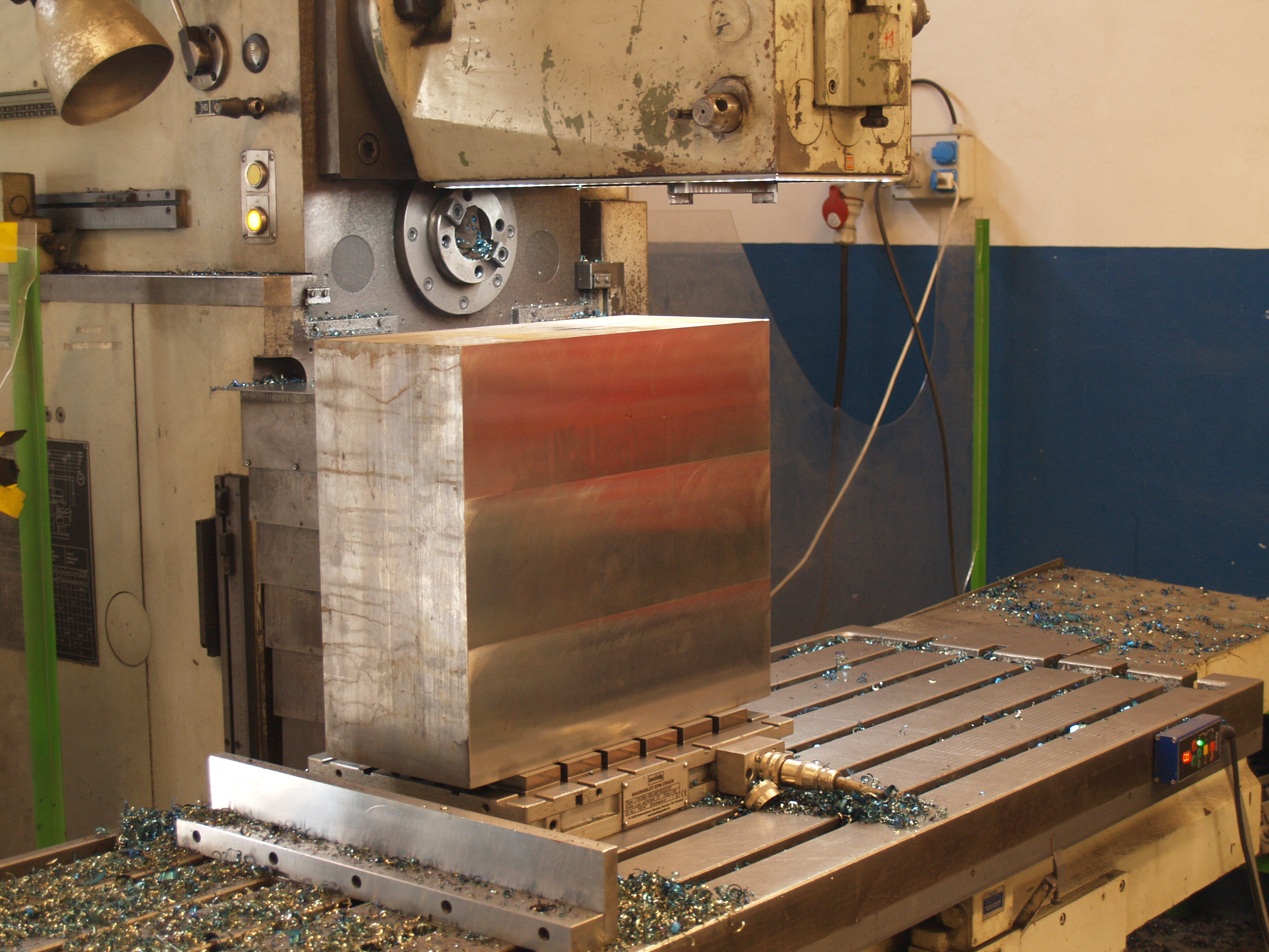

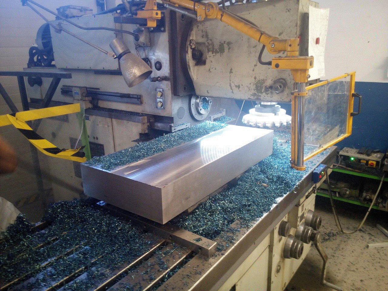

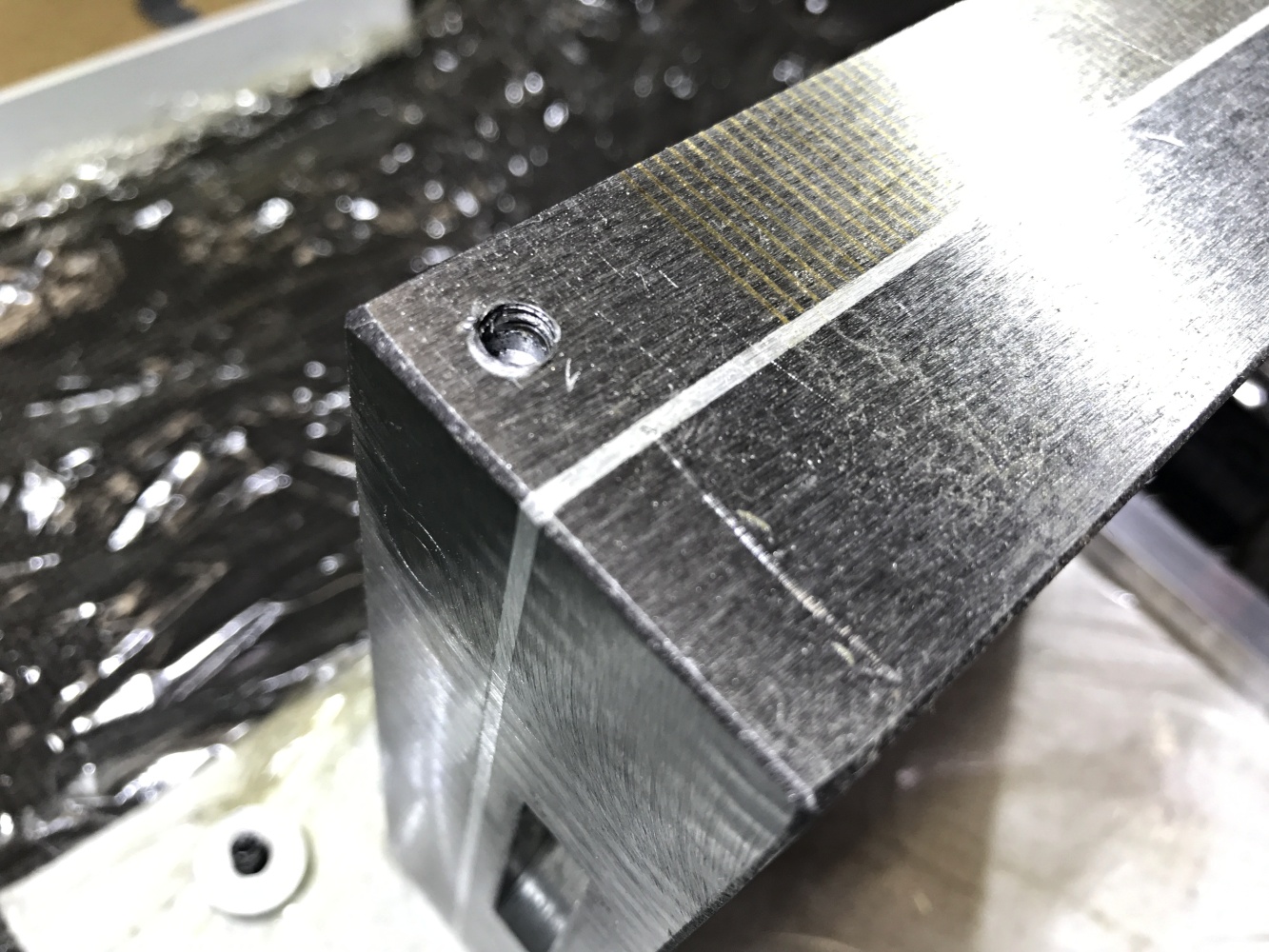

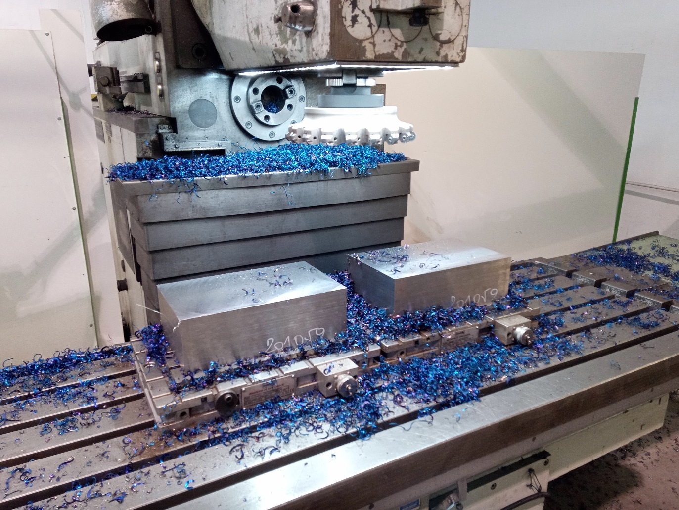

Takže napíšem to tu podrobnejšie. Ak chcete používať magnety na frézach, tak potrebujete šachovnicové rozloženie pólov! Inak tie kusy ocele lietajú na všetky strany. Magnety z brúsok sa použiť nedajú, sú nedostatočné, permanentné klasické narexácke dosky sú taktiež nič moc. Ja som si tým všetkým prešiel, mám to odskúšané. Ešte pred rokom sme u nás denne na magnetoch robili 500kg na dvoch frézach, hrubovanie polotovarov z ODPILKOV a najviac z dvoch ocelí, K110 a M200.
Odpilok sa nahodí na magnet pílenou stranou, vypodkladá sa tenkými plechmi, prípadne papierikmi aby sa nehojdal a vrchná strana sa zrovná. Potom sa otočí na zrovnanú stranu a už sa tomu môže valiť len také prdy. Ako som písal 250mm fréza so 16ks plátkami robí bez problémov pri 180 otáčkach s posuvom 315mm/min, s hrúbkou triesky 1mm do bežnej tepelne nespracovanej K110. Žiadne obklady lištami ani nič podobné sa nekoná. Kto mi neverí, šup na inšpekciu, tento týždeň budem frézovať bloky z 19552 a 19663 takýmto spôsobom.
Môžem vám porobiť fotky, videá, čo len chcete. Ale verte mi, pokiaľ to nie je šachovnica, tak od toho veľa muziky nečakajte.

Tu je jedno video z 5 osky, čo tie permanentné magnety znesú: https://www.youtube.com/watch?v=7iXzx1Ia6Po

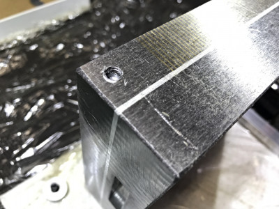

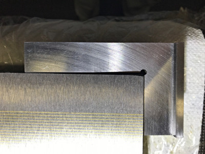

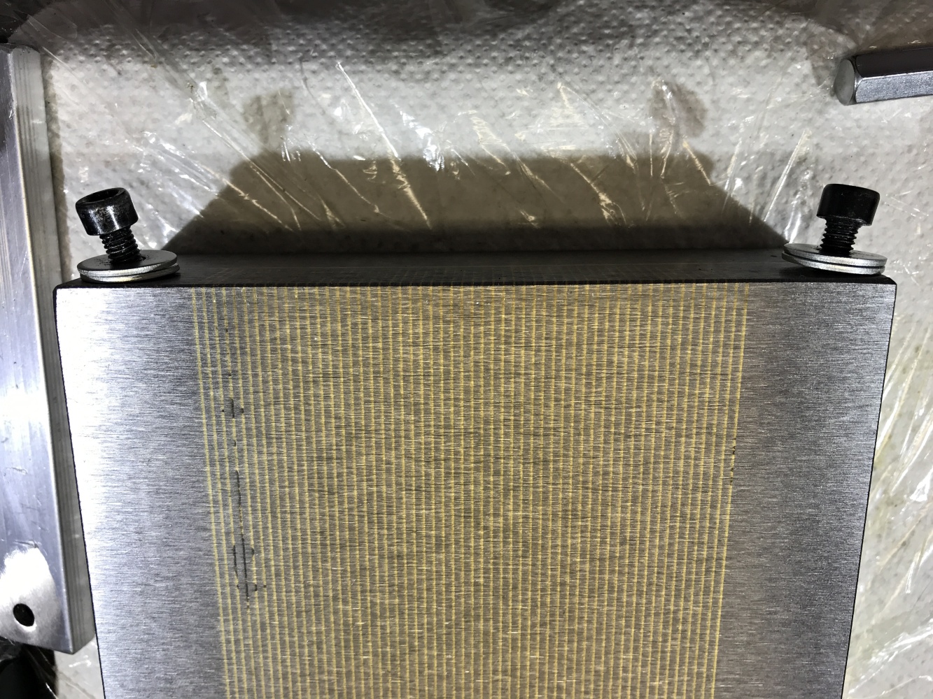

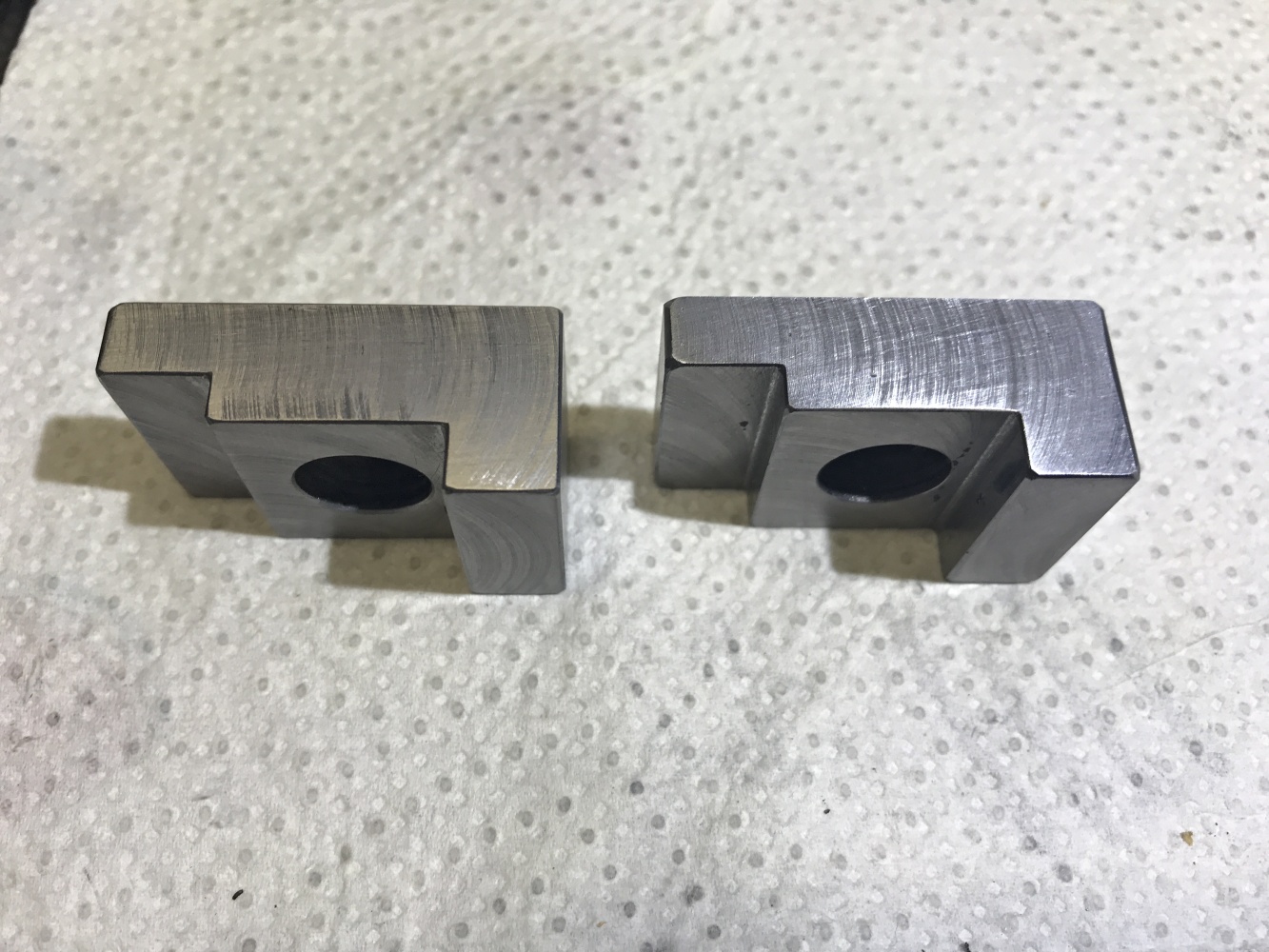

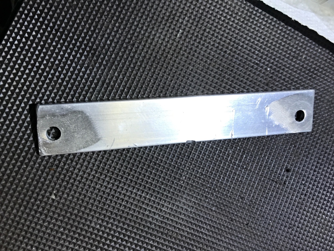

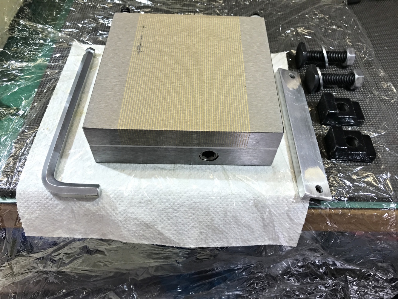

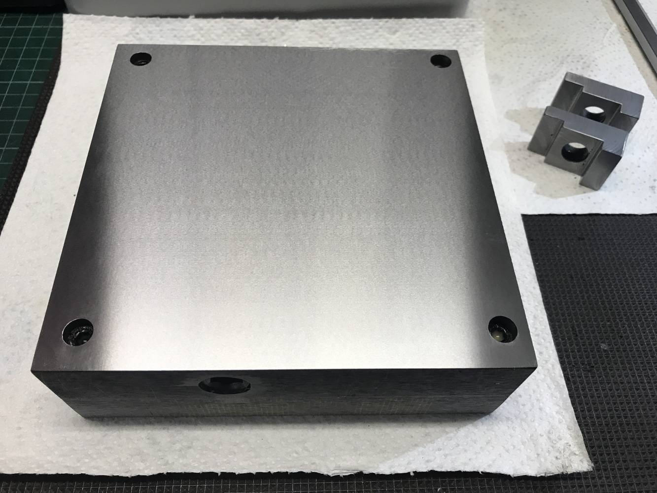

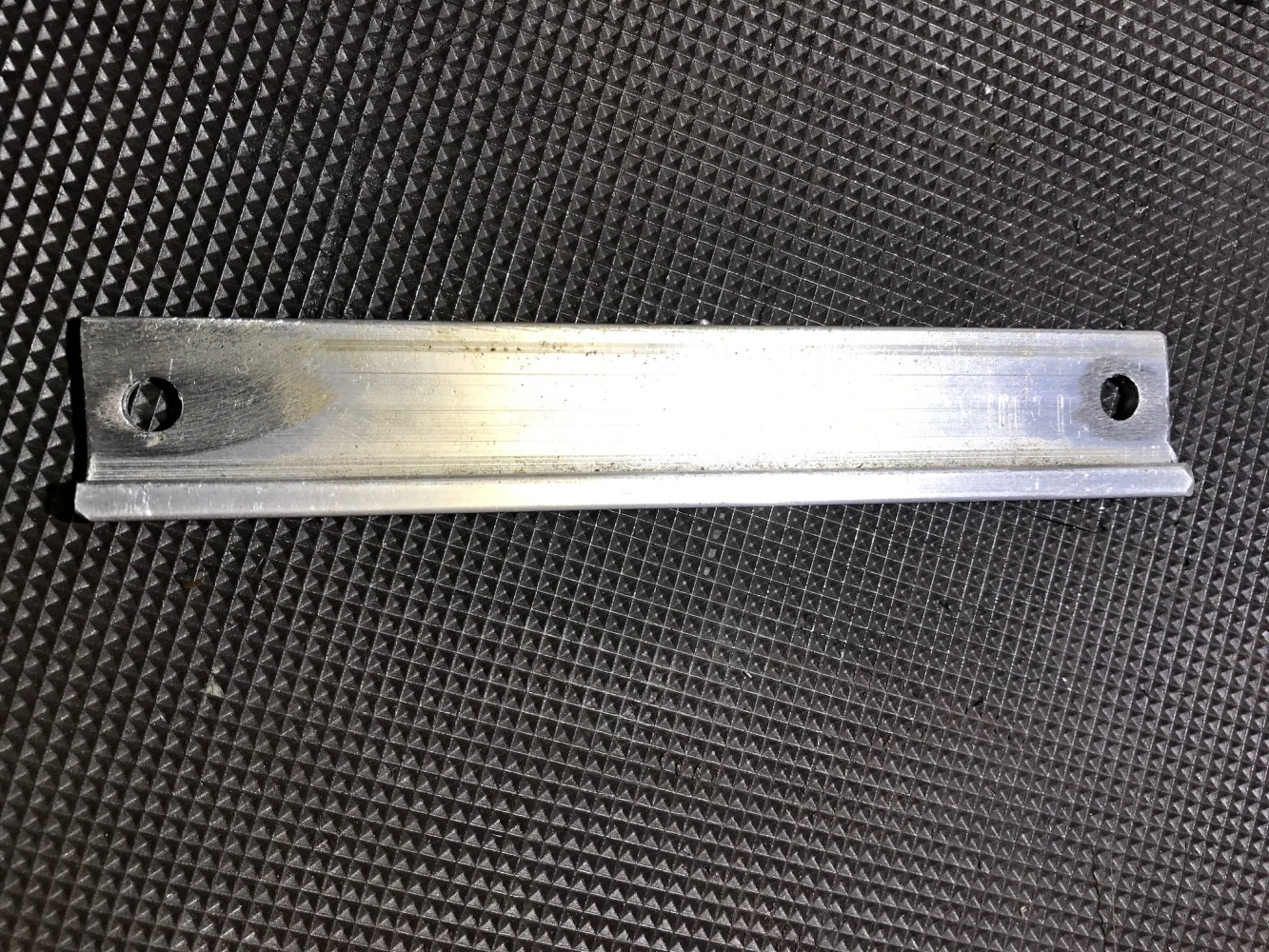

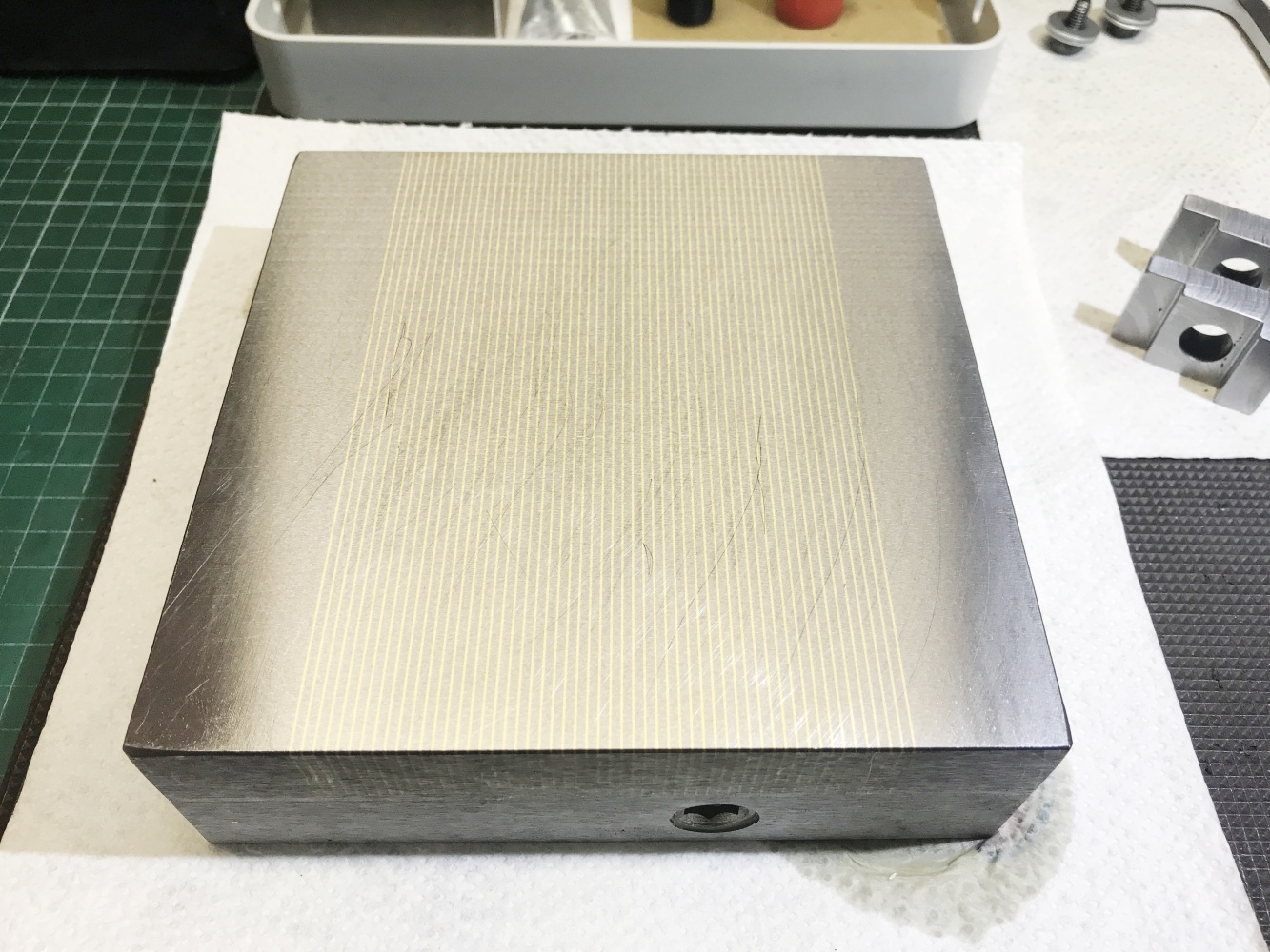

Tak navazuji na předchozí:
Risknul jsem to a zakoupil přes varování Tumlika čínskou magnetickou podložku. No doufal jsem, že budu mít štěstí a dostanu "podařený kus" - no nestalo se. Dost toho říkají fotky - povrchy děsivé, broušené kdoví čím, závity na šroubky skoro žádné, díry byly hluboké cca 5mm, šroubky jen tak křivě narvané dovnitř, příložka děs: Díry převrtány, vyříznuty závity do hloubky cca 17mm, přefrézovány uchycovací kameny a hlavně díky robokopovi (moc děkuji) přebroušení dolní a horní plochy na magnetce, paralelnost byla mizerná, rozdíl cca 0,25mm, navíc dolní strana břicho a horní strana lavor. Ta kolmost boků mě netrápí, to nejsou funkční plochy a příložka se udělá pořádná. Ty vlasové rejžky na horní straně jsou jen od toho, jak se to posunulo na stole magnetky, to je jen kosmetika. Před úpravami to pořádně nedrželo, dokázal jsem i broušený hranol cca 100x60x30 mm posunout, po přebroušení ani náhodou, vyzkoušeno uchycení menších věcí - ocelové měřítko tl. 0,8 mm lze posunout, profil šíře cca 20mm a výšky 6mm se ani nehne, upínací kámen, viz výše, se ani nehne.
Je pravda, že specifikace podložky říká, že je určena pro upínání věcí tlustších než 5 mm, tak to asi tak platí.
Závěr: po nákupu nepoužitelný děs, po úpravách poměrně dobrá podložka, nákupní cena cca 2.000,- Kč, řeším teď s Číňanem částečnou refundaci ceny, neboť jsem mu dosti tvrdě vytknul kvalitu toho co prodává, zatím se k tomu staví tak, že se určitě dohodneme...
Takže jako polotovar pro další úpravy za ty peníze asi dobré...
