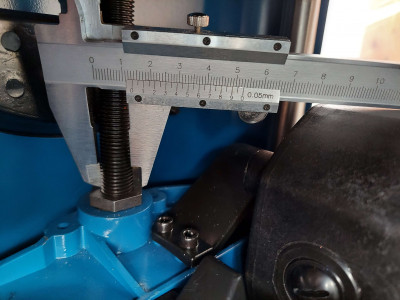

Ahojte,
prosím viete mi poradiť kde by som zohnal maticu na trapézový šrób -vonkajši priemer 13,7mm, stúpanie 1,6mm.
Chcem ju použiť ako kontramaticu aby nedochádzalo k miernému nadvihnutiu celej časti po vložení dosky. Vzniká tak podhobľovanie na začiatku a konci. Hoblovka Scheppach PLM1800
Ďakujem

Na fotce to vypada jako jemny metricky zavit. Bude to podle me M14x1.5

ďakujem, ale skúšal som mierku závitov 1,5 je málo a 1,75 je veľa

Môže to byť palcový závit, 16 tpi má stúpanie 1.5875 mm.

FilipeB píše: ↑21. 5. 2022, 2:38 Ahojte,
Keď identifikuješ správne ten závit, tak maticu získaš v krajine pôvodu toho stroja. V Číne cez Ali. Imperiálne mierky nemáš?
