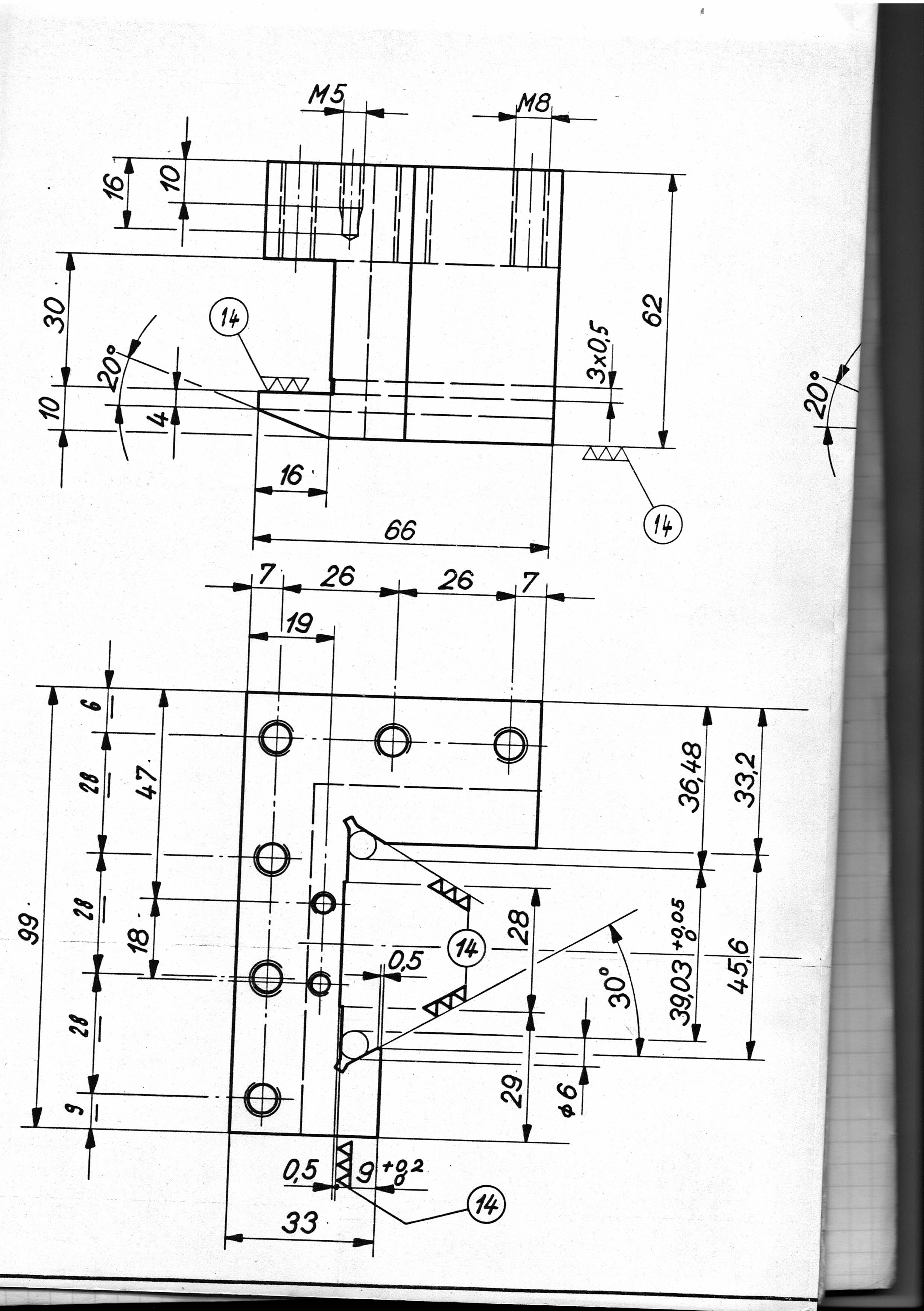

Nemám potřebu polemizovat o tom z čeho a jak to chcete vyrábět - výkres sem sem dal, jak jsem to brousil (v liště - přípravku) jsem taky doufám srozumitelně popsal.
Teď nastane to obtížnější - konečně opustit klávesnici a užít si tu výrobu těch držáků osobně.

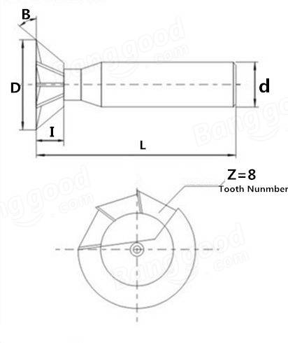

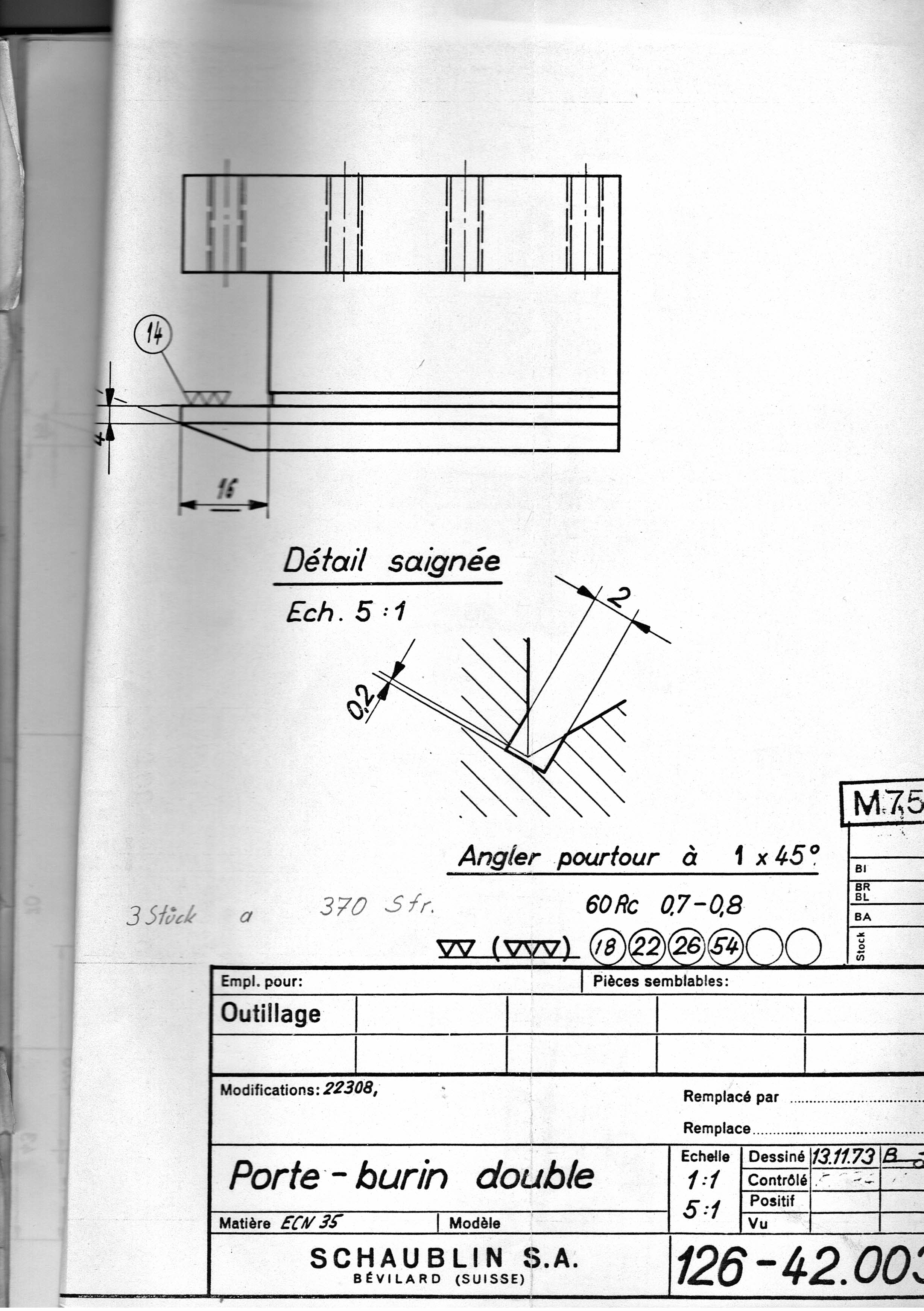

Milan584 - díky moc za výkresy! Ty to máš komplet nebo jen tyto dva listy? Zajímaly by mne vysvětlivky k těm číslům (např. 14 :)) a tolerance (počítám, že to jsou různá ta podtržítka a tečky u kót). A jak to je, on ty Tripany vyráběl i Schaublin (v nějaké licenci)?
J.C - Jo jo, Stefana tu máme zkouklého :) Viděl jsem i tu opakovatelnost. Kde píše, že s tím je spokojen i po 4 letech používání? Nepovedlo se mi to najít..
J.C píše: 19. 1. 2020, 8:46 I tohle by mohla být cesta -
https://www.youtube.com/watch?v=PsDLS4EpXvM
To neznám, super, dík :) Teď vařim :mrgreen:, zkouknu pak..
EDIT: Zkoukl jsem. Nejsem sice žádný znalec, ale toto se mi nezdá být dobrý nápad, inzert by imho neměl takto naplocho drhnout dno, leda možná kdyby se použil nějaký s ostřejším úhlem (a také tím, co tam zhruba v polovině došmirgloval :)):
