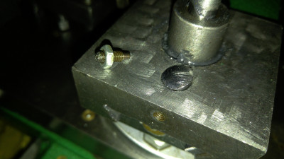

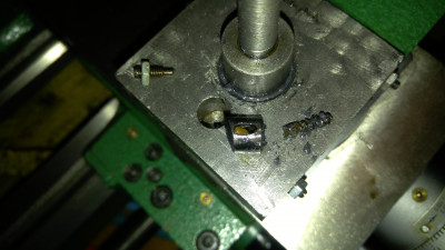

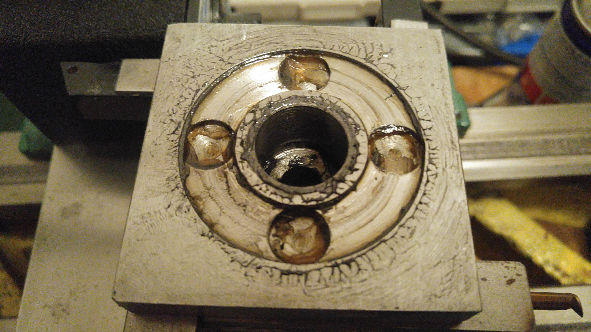

atlan píše: ↑10. 3. 2020, 6:31 Je tam zrezany kolicek asi 45st, a pod nim mala spruzinka, nikam to nevystreli.
Lenze ja tam mam ine vybranie v nozovke.
diky uz jsem to dohledal na tomhle videu:
https://www.youtube.com/watch?v=uLHr826bqnI
jen tam neinstaluje ten s tim klinem, ale s cepem co se vysune.
no melo by to fungovat i s tema dirama, co mam v nozovce, ale jen mi neni jasny, jak tam ten kolicek drzi, ze nevystreli, v suportu jsem nikde cervika nenasel....

Mám ten samý systém, ano je tam šikmo seříznutý kolík s pružinou. Myslím, že je to napasované právě tak akorát, aby kolíček patřičně vyčuhoval, ale nic víc, takže zajištění tam není žádné. Doma mohu ověřit, ale asi až zítra večer.

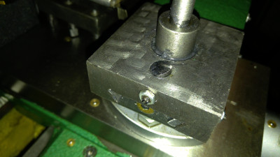

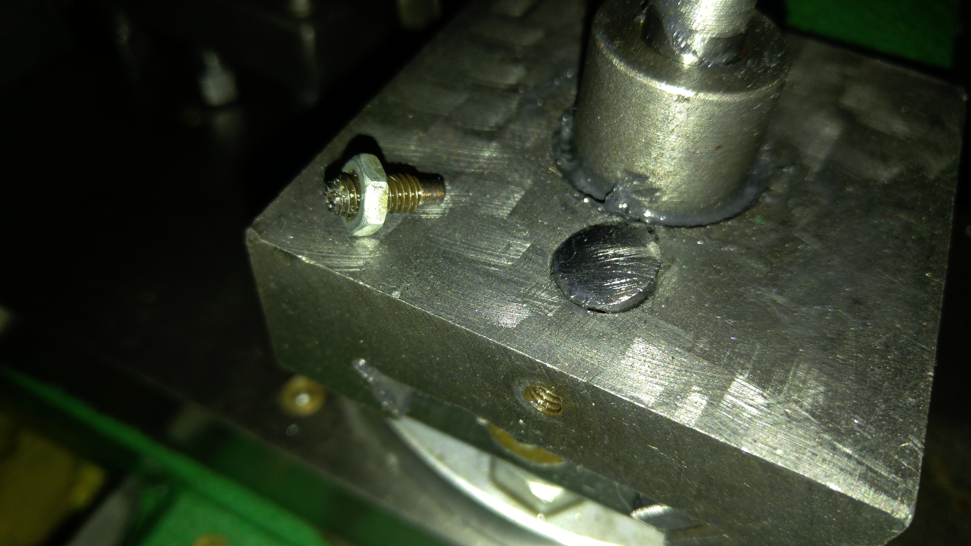

Tak je to jinak, než jsem psal. Platí to, že pružina s kolíkem je tak akorát, takže kolík vyčuhuje do potřebné polohy a dál se již nevysouvá. Z boku je ale červík a v kolíku z boku drážka, aby se nemohl otáčet. Přikládám foto:

Sajmon píše: ↑11. 3. 2020, 7:40 Paráda, díky moc!
tak, jak to zkreslím budu otravovat, kdo se toho ujme :lol:
Tak vyřešeno, aretační čep i šroub jsem nasel v krabičce s ozubenými koly.
Pružinkou posloužila propiska :lol:

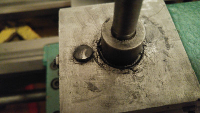

Aka je sanca ze sa to skruti ak odrezem tu cast co tam je? Pripadne to prevrtam na 12mm?

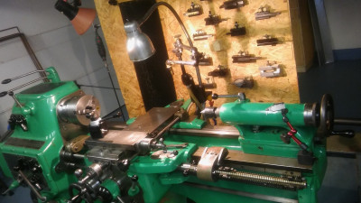

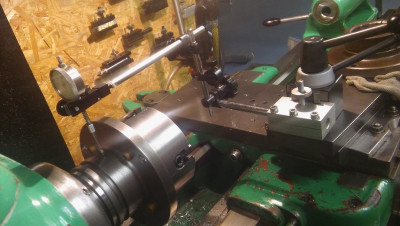

habitat3 > ja mam QCTP na S28 uz dlouho, ale velikost AXA (drzaky oznaceni 250-1xx). Ta je asi o 15% mensi nez ta diskutovana BXA (250-2xx). Viz obrazky pro predstavu o velikosti AXA. Vyhoda je ze se daji koupit levnejis drzaky, klasika 250-101 nebo 250-102 za 300Kc za drzak, coz jeste nedavno nebylo a frezoval jsem si vlastni. Co te ohledne toho presne zajima?
