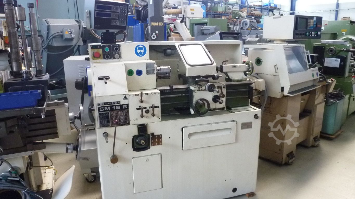

Je to B cko o čom som písal.
Predpokladám že tento sústruh sm16 máš, teda bez hydrauliky ako píšeš.
Ak ťa môžem poprosiť ako si s nim spokojný, kde sú jeho limity na ktoré si behom používania narazil, možno nieco čo by si mu vytkol alebo jeho prednosti. Díki.

Bčko hydrauliku má. Hydraulika ovládá spojky pravý/levý chod, brzdu, rozevírání/svírání kleštiny - to je myslím největší přínos hydrauliky, dále maže převodovku. Celkem by se to bez hydrauliky obešlo, ale třeba v případě ovládání kleštin je to už pěkný komfort. Šlápneš na nožní spínač, kleština se rozevře, vložíš materiál, uvolnění pedálu, soustružení, šlápneš na nožní pedál, vyjmutí atd. Soustruhu je možné vytknout snad jen nutnost zvlášť ke každému stoupání nařadit ozubená kola, jinak nic. Vzhledově je pěkný, kompaktní. Jinak po revoluci vyráběla Galanta ještě jednodušší verzi, kde se vrátila k mechanickému ovládání spojek, kleštin, asi ve snaze zlevnit výrobu. A.

Pardon, bčko opravdu hydro vede, omlouvam se. Mam ačko, z meho pohledu strojek akorat, mam k tomu jeste mnko, sm jsem porizoval prave proto, ze jak tady na foru nekdo prohlasil, ze je to dospelejsi mn80. Problem neni s hydraulikou, je jednoducha, ale s opotrebenim stroje, muj se zdal celkem slusny kdyz jsen ho kupoval a pak jsem skoncil s prebrousenim loze a generalkou.

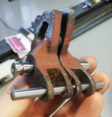

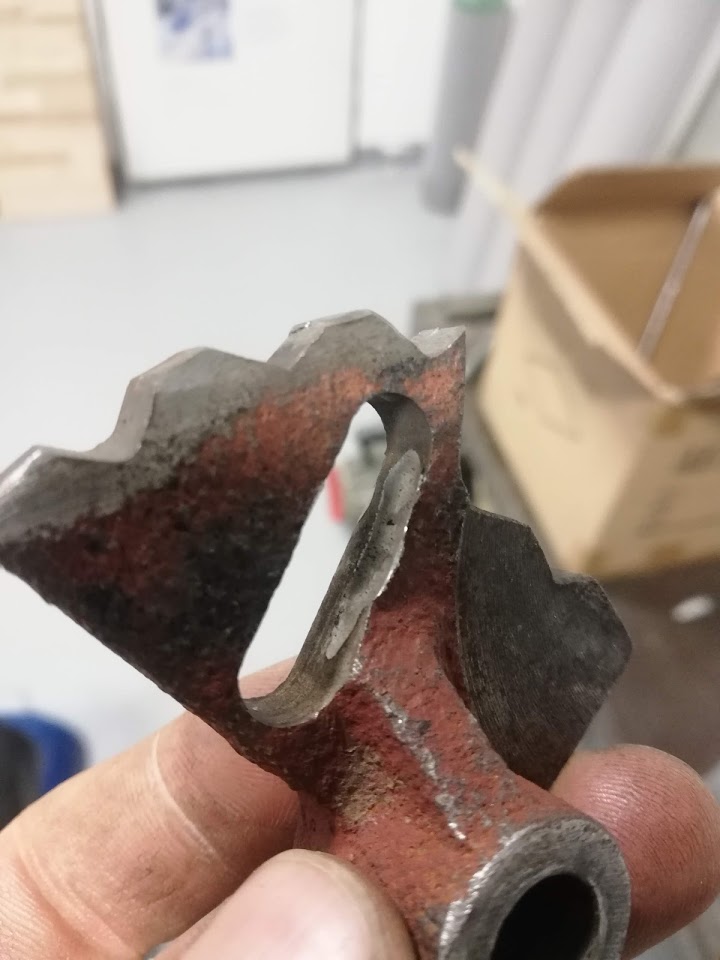

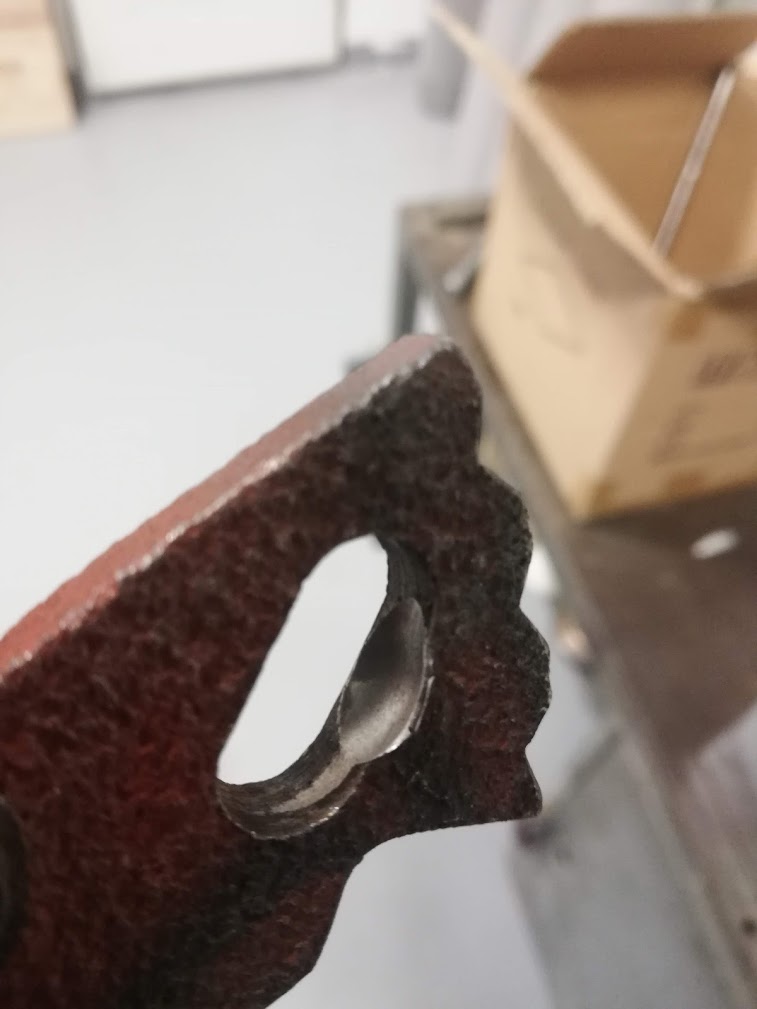

Moje SMko dopadlo presne tak isto. Nevyzeralo zle, ale potom som sa dostal k jednému naozaj dobrému a ostali mi oči pre plač. Momentálne dávam dohromady suportovú prevodovku. Nemá niekto dobrý ostrý výkres?
najbližšie ma čaká toto: jeden hrebeň už niekto vylepšil, to budem musieť spraviť tiež.
zoberiem to TIGom a materiálom na prechod čierny/ nerez a doopracujem to dremlom a ihlovými pilníkmi.

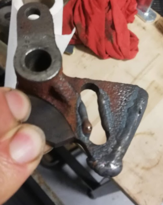

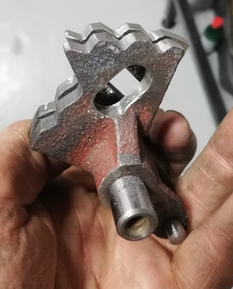

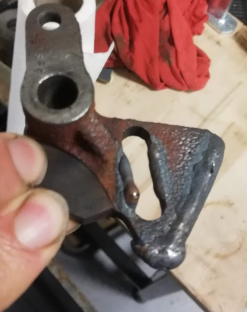

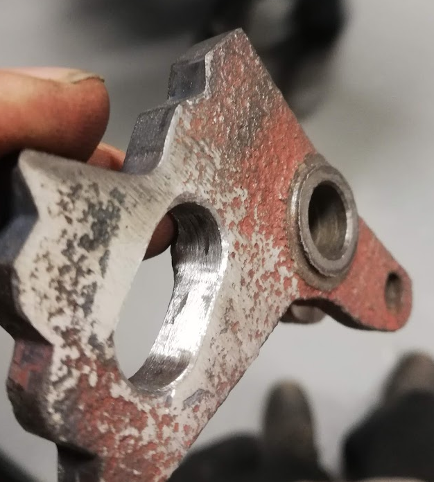

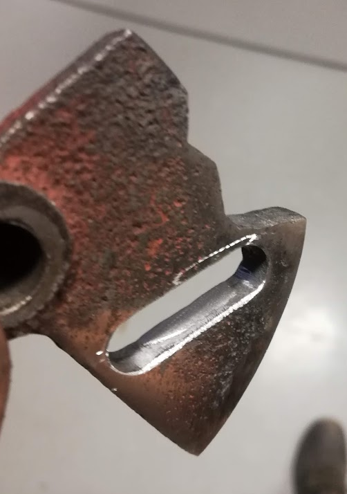

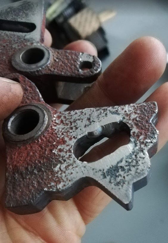

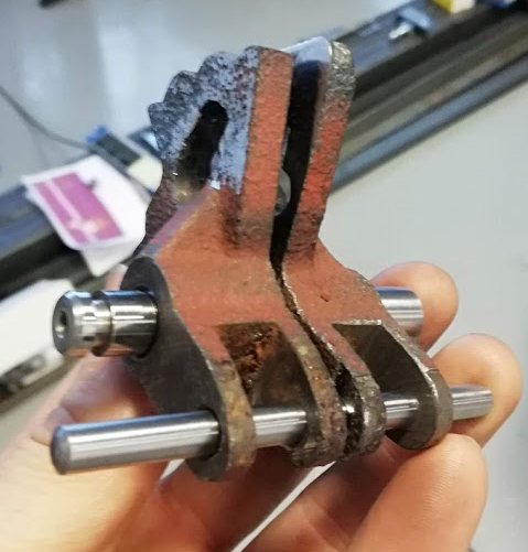

Kedze sa mi vysypala VS20, opravy na SMku idu pomaly.
Ale podarilo sa mi vyvarit TIGom poskodene kulisy a vonkajsi profil, pouzil som prechodovy material klasika/nerez, islo to pekne bez porov, navar je znatelne tvrdsi ako zakladny material.Po skolikovani oboch kulis som okopiroval vonkajsi profil, vnutorne drazky dopojil na povodne plochy. Obal suportovej prevodovky je opieskovany, nove loziska a tesnenia, moze sa skladat
Naposledy upravil(a) miso251 dne 26. 5. 2020, 3:36, celkem upraveno 1 x.

Moc hezká práce, moje sm je před dokončením, chybí mi seřídit brzdu, udělat nová stírátka a nalít oil, jen není čas...
