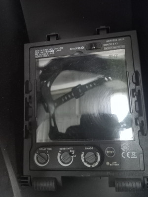

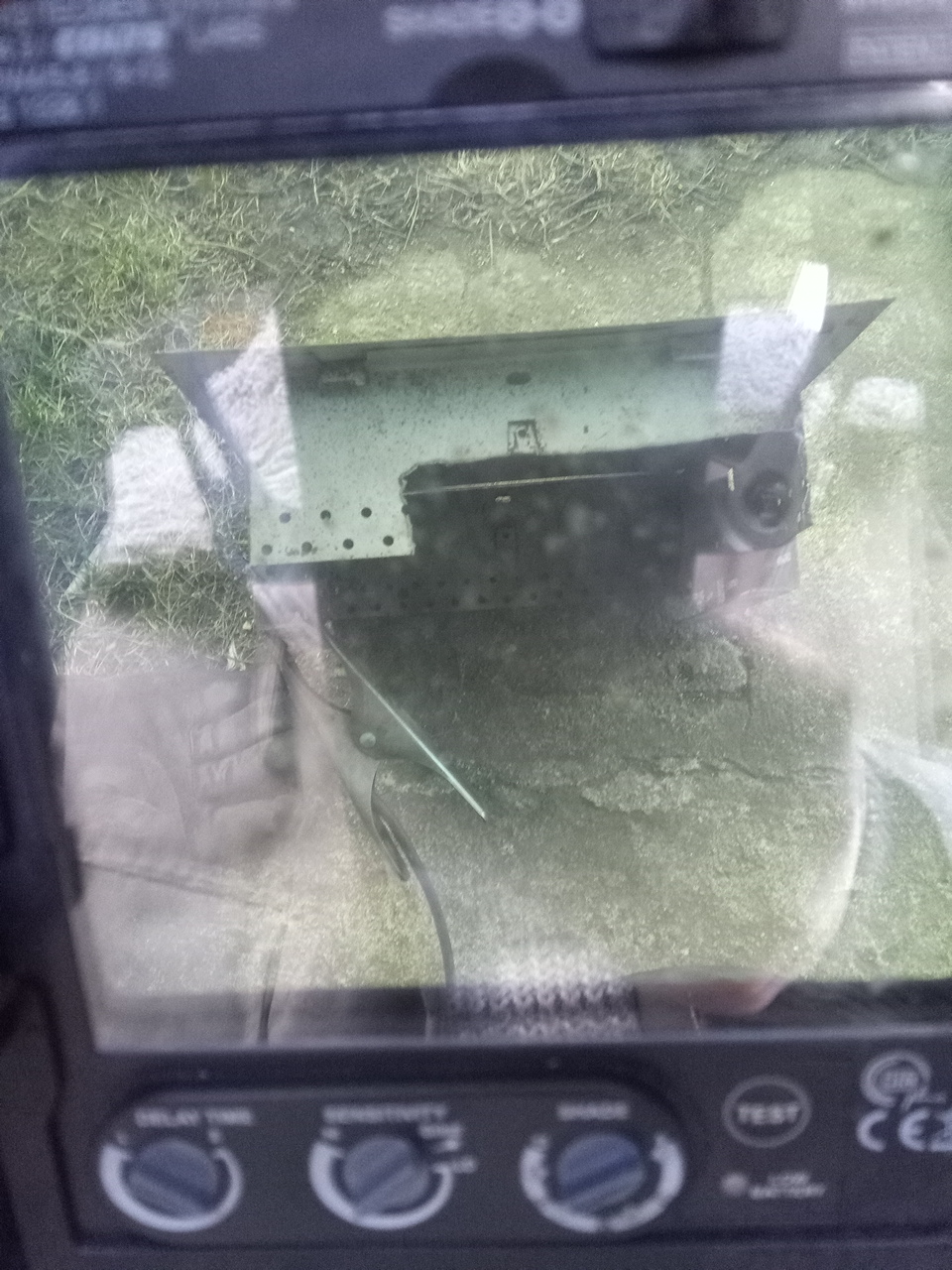

elbarto píše: 28. 2. 2020, 8:56
Jestli ti to bude k něčemu, takhle je přes ní vidět, mám ji trochu zaprasenou, zrovna dělám, jinak bych ji vyčistil samozřejmě

To Petr: z mého pohledu viditelnost dokonala, škoda žes ještě nepřidal, když je zapáleno.

Zapálenou ti blejsknout můžu taky, ale přišlo mi to zbytečný, protože viditelnost při aktivovaný kazetě si můžeš regulovat. Maximálně tu plasmu na nejmíň, jak je to vidět když je zapálená, mrknu na to během dne.

https://youtu.be/UxRfcUFvLv0 tady to máš, nech trochu rezervu telefonu, okem je to trochu světlejší, aspoň se mi zdá.
Když to zapomenu na tý pětce, tak si COčkem pěkně nablikam do očí, to se musí hned zvednout, takže přepínám na druhej rozsah, na 9
