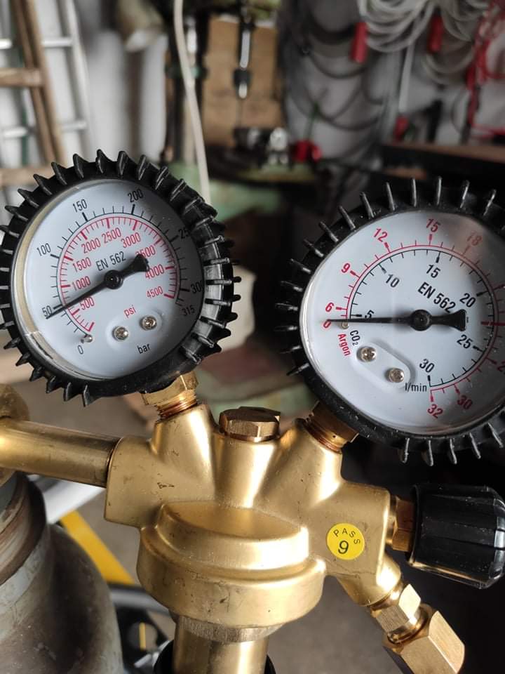

Jinak jsem včera poslal redukční ventil, dnes jim přišel a prý zítra posílají nový kus :D Tak snad v pátek přijde, protože potřebuji svařit jekle pro kamaráda :roll:

Tak dorazil nový kus 😁 Už konečně funguje 😆 Takže za mě dobrá práce na reklamacích 😁 Akorát způsob balení by měli změnit. Podruhé přišla krabice s dírou u výstupního otvoru 😆

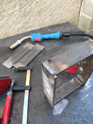

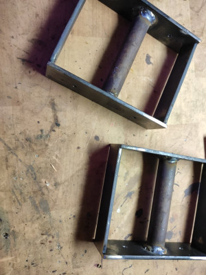

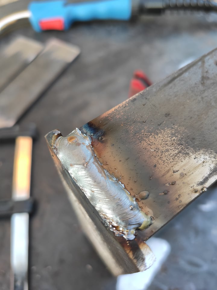

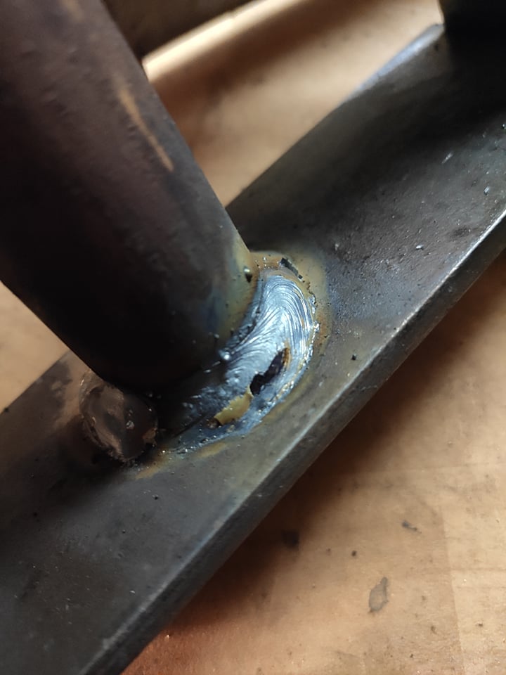

Dneska jsem svařoval uchycení logliftu pro kamaráda :) Nesvařuje to vůbec špatně :lol:

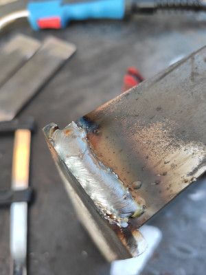

Nevidim tam ukos na tom plochaci, tj len prilepene na vrchu. Navyse zvary sa nebrusia ak to nieje nutne.

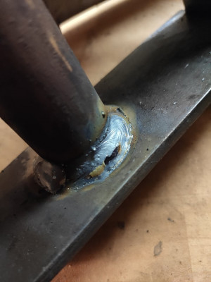

svary vypadají slušně , ale vzhledem k tomu že jsi je takřka celé odbrousil tak dej ještě zevnitř koutáky jinak bych se toho docela bál .

Ano vím. Provařené to je, ale dostatečně :) A i kdyby ne, tak je to jedno :D Držet se to bude za tu trubku a přichycené k dřevu to bude, jak je trubka dvěma šrouby na každé straně :) Takže ty dva plocháče mezi jsou jen výztuha a aby to bylo opřené a nevyklalo se :)
packa píše: ↑4. 7. 2020, 9:46 svary vypadají slušně , ale vzhledem k tomu že jsi je takřka celé odbrousil tak dej ještě zevnitř koutáky jinak bych se toho docela bál .
Dík :) Jako mohl jsem mu tam dát kouťák... Ale ten boční plocháč je tam jen jako výztuha. Nic nenese :) Hlavní zatížení je ve svaru mezi trubkou a 50 plocháčem. A následně na těch čtyřech šroubech na střih :)
Ale čas jsou peníze :lol: Drát taky něco stojí atd :D Hlavně je to zesílené tou trubkou :)

Nabudúce si pasovinu podrez o 2 MM na stranu medzeru vyvaris a nemusíš brúsiť ukos takto to máš po strane studené a ešte si to aj vybrusil. Oveľa krajší zvar dostaneš tým že si to pred tým pripravis. Keď zvaras natupo nepripravený materiál tak to nebude nikdy pekne.
Norma na zvar tupý : 0,7 x najtenší zvarany materiál.
Norma na zvar kutový : 0,5 x najtenší zvarany materiál.
Takto ťa nikto nenapali a nebude ťa nútiť zbytočne míňať materiál.
