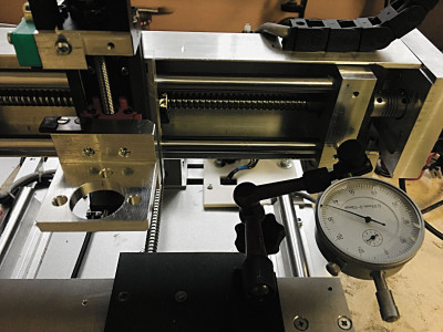

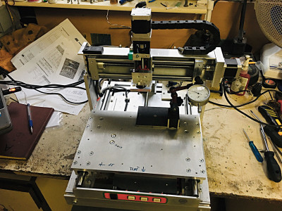

Tak mám pár nových informací. nejdříve pro MEXE - takhle to vypadá.

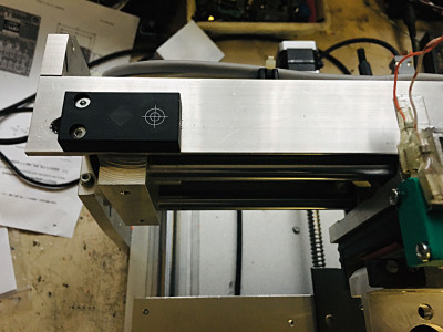

Na reference používám toto je to NPN bez odporu - mám na ose X a Y. Přesnost výborná.
Testování opakovaného nájezdu na polohu a osa Z.
Teď k problému. Reakce TB6600 na NEMA 17 0,6Nm a NEMA 23 1,2Nm je rozdílná. Ta 23 jede podstatně klidněji. Další problém bude napáječka pouhých 24V, kdy se TB nemusí chovat úplně korektně. Poté co jsem v rámci testování zapojil místo Toshiby digitální M542, bylo to jěště lepší. Snažil jsem se nastavovat trimrem nějakej optimální proud, ale nějak se to nedařilo, když jsem změnil napáječku na 34V bylo to lepší, ale i minimální proud motorem byl příliš velký a motor se hřál. Nakonec jsem tam zkusil 4988 na CNC shieldu a ejhle projev skoro nejlepší. Tak jsem koupil doporučené drivery, je to pár korun a udělám nový plošňák na tři drivery a rovnou na takovou vychytávku s pohybem všech os mimo interpolátor.
p.s. Když jsem přidal na proudu, tak nájezd na polohu z referenčního bodu na 50 mm dělal cca 0,08mm vždy do plusu, při malém proudu opakovaně 0,02mm.

Díky za fotky.
To "ladění polohy" změnou proudu je docela sranda.
Napadá mě snad jediná možnost, že nezačínáš a nekončíš na nějakém celém kroku nebo aspoň půlkroku. Pak při vyšším proudu už to motor udrží i v nějaké mikrokrokové poloze, ale malý proud to tam prostě neudrží a skočí do nejbližší stabilní polohy.
Asi bych na to šel jinak. Odpojil bych šroub a testoval to na hřídeli motoru. Pak se Ti do toho jednak nebude promítat nepřesnost šroubu a matice, a navíc si můžeš dovolit jet třeba 1000 otáček, což by s připojeným šroubem nešlo.
Určitě máš nějaký plonkvý indukčák. Tak bych na hřídel motoru přidělal plechový praporek, a můžeš slušně přesně a s minimálním úsilím měřit, jestli 1000 otáček je opravdu 1000 otáček, nebo třeba jen 999.4.

Pokud by neměla platit matematika, tak asi nemá smysl si hrát na CNC. Další problém je, že odpojovat šrouby a dělat další zpětné úpravy se mi za 1/ nechce, za 2/byl by to ojeb, všude jsou zakapabé šrouby, 3/stejně nikde není místo, abych tam mohl nějak kvalifikovaně laborovat. Zatím je to takové soft testování, kdy jsem nevytáhl osciloskop a jediná měřená informace je napětí zdroje 23,94V. V šuplíku jsem našel CNC shield na Ardu UNO, tak tam dám 3 kousky A4988 a budu testovat

to matematika: klasický čínský kuličkový šroub má délkovou přesnost pár setin na 100 mm délky. Pokud má šroub stoupání 4mm na otáčku a použiju mikrokrokování 1/16 tak je to 3200 kroků na 4 mm pohybu, tedy 1,25um na krok. Jestli interpolátor vyprdí 800 pulzů, tak se osa musí hnout o 1mm. Tohle je ta matematika o které mluvím. Z toho vyplývá, že odchylka několik setin milimetru je několik desítek kroků !!!!, ale ty kroky se neztratily, ale jsou navíc. Pokud změním proud do mototoru (pro jednoduchost jsem použil max a min hodnotu) na hodnotu min je ujetá dráha prakticky v souladu s výpočtem. To ale platí pro rychlosti do cca 1m/min při rychloposuvu 3m/min už to minimální nastavení proudu není dobré a vypadávají kroky. Při použití jiného driveru - M542 Leadshine je chování prakticky bez problému proud nastavený 1,7A / spička 2,2A a opět 3200 kroků na otáčku. Tam matematika odpovídá bezezbytku (opět s přihlédnutím k nějakým vůlím). Pravdou je, že tenhle typ driveru používám poprvé. Cenovka 170 korun ho asi nebude stavět kvalitativně nějak vysoko. Ve svých konstrukcích jsem vždy důsledně používal kvalitní neintegrované drivery a výsledky jsou opravdu jiná liga a to nemluvím o closed loop driverech/motorech. Protože prakticky celou mašinku stavím ze šuplíkových zbytků, tak mě to zas tak nestresuje. Kdyby se mi náhodně nepovedlo udělat fakt tuhou konstrukci, která má podstatně větší potenciál než jenom plošňáky, tak bych jí hodil do regálu, že jí dodělám jindy. Takhle jsem objednal kvalitní drivery do 3D tiskárny, ty budou do konce týdne a v mezičase na ně udělám plošňák s úpravou abych mohl hýbat elektronicky všema osama pomocí kolečka a příští týden si dám další kolo.

Při stoupání 4mm odpovídá jeden celý krok 0.02mm. Takže pokud tam je celou dobu odchylka 0.02mm, může to být tím, že ty Toshiby nezvládají při daném nastavení mikrokrokovat (jak už naznačoval Mex) a poskočí vždy jen o celý krok. To by odpovídalo i tomu drnčení. I tomu, že větší motor jel klidněji. Bylo by to krásně vidět při pomalém pohybu na těch hodinkách. Nebo se ta chyba kumuluje? Pokud bys nechal ujet osu postupně deset 1mm úseků, byla by chyba 2 desetiny?

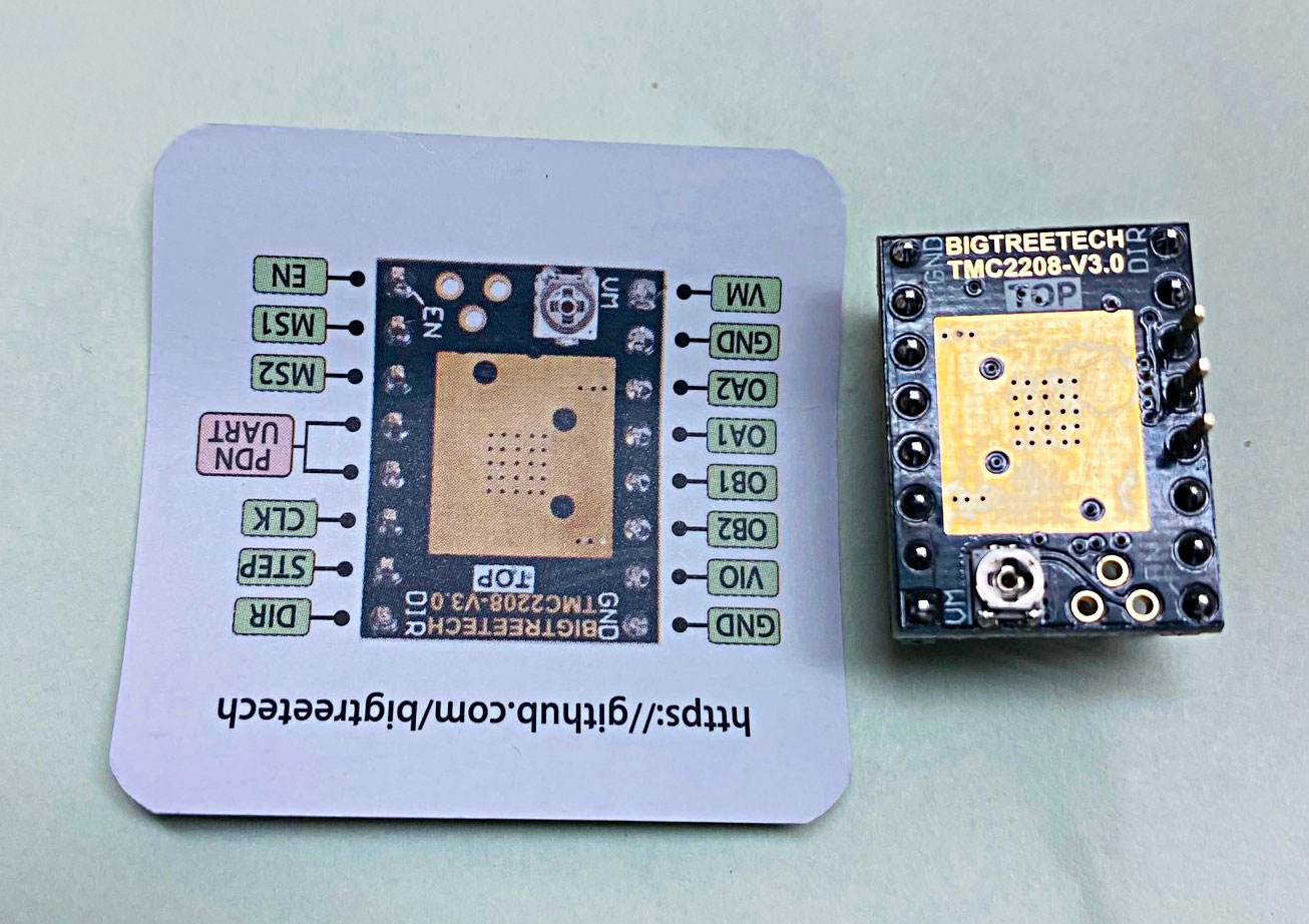

Protože mě výzkumná činnost okolo driverů zas až tak moc nebaví. Nejde o to, že bych nevěděl jak na to, ale spíš se mi nechce laborovat v oblasti, která mě vůbec nezajímá. (Mám to nastavené tak, že se zařízení má chovat předvídatelně. Pokud to tak není, nebudu ho používat) Poslední test jsem udělal náhradou motoru za NEMA23 1,5Nm. Ten jsem měl chycenej ve svěráku aby nelítal po stole a výsledek (tedy jenom akustický) byl o 200 procent lepší. Je pravděpodobné, že driver který má dávat 4,5A v oblasti minimálního proudu třeba nefunguje jak má. Ale taky to může být cokoliv jiného. V šupleti jsem našel starý RAMPS 1,4, tak jsem ho oholil na nutné minimum, zastrčil DRV-8825, nastavil proud a ejhle mašinka funguje jak má. :D Dneska ráno přišla poštou sada TMC-2208 a tak na X a Y dám tyhle chytré a na Zku nechám 8825. Na ramps vytisku nějakou krabičku s chlazením a bude to. Je fakt, že kluci z Gravosu nabízejí něco podobného v kompletním provedení vč. driverů a mohl jsem si ušetřit pár dnů shánění a přemýšlení.
Dneska se pochlapila pošta. z Čajny přišly 10 otáčkové poťáky, TDA1085 přinese paní poštová zítra, sehnal jsem tyto krásné retro brouky (74141) a ještě mi přišly ty nové drivery.
