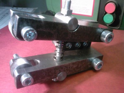

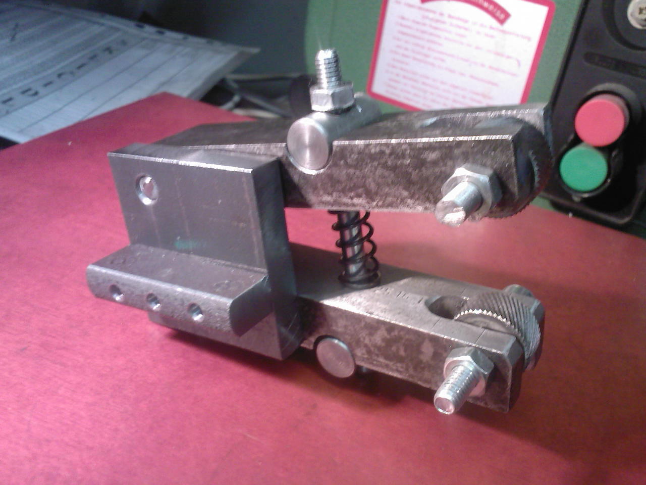

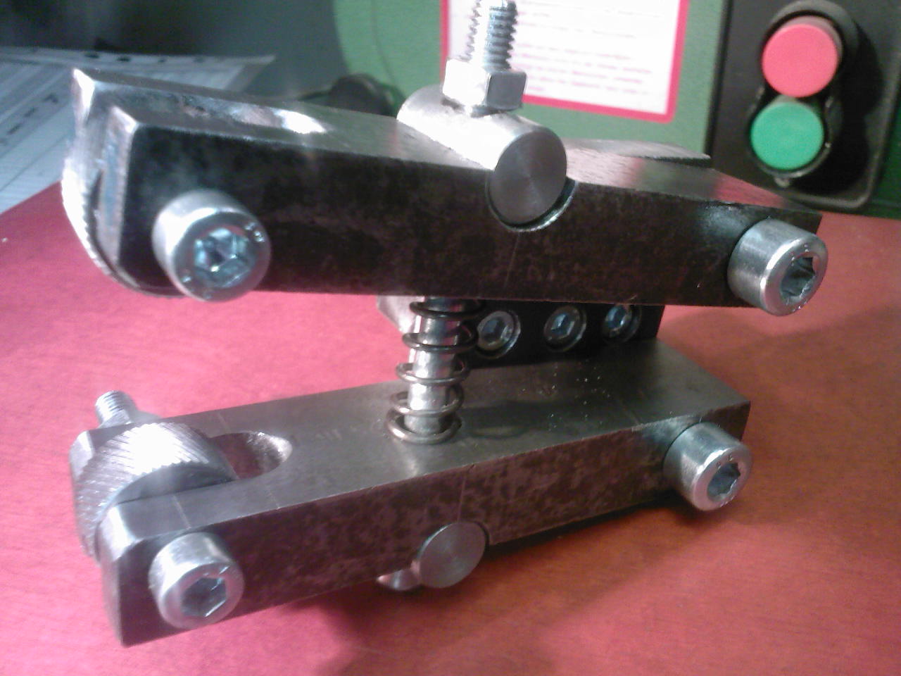

Jinak mám zhuba hotovo, co se týče držáku koleček. Hned jsem musel zkusit a docela to fachá. :lol:
PS: Pro tumlíka: fakt jsem ty jehly nesehnal, snad časem. :cry:
Hele nevíte jak na to? S tím rádlováním jak udělat celou hřídelku cca 100mm, po kroužkách vedle sebe, nebo s použitím posuvu. :?

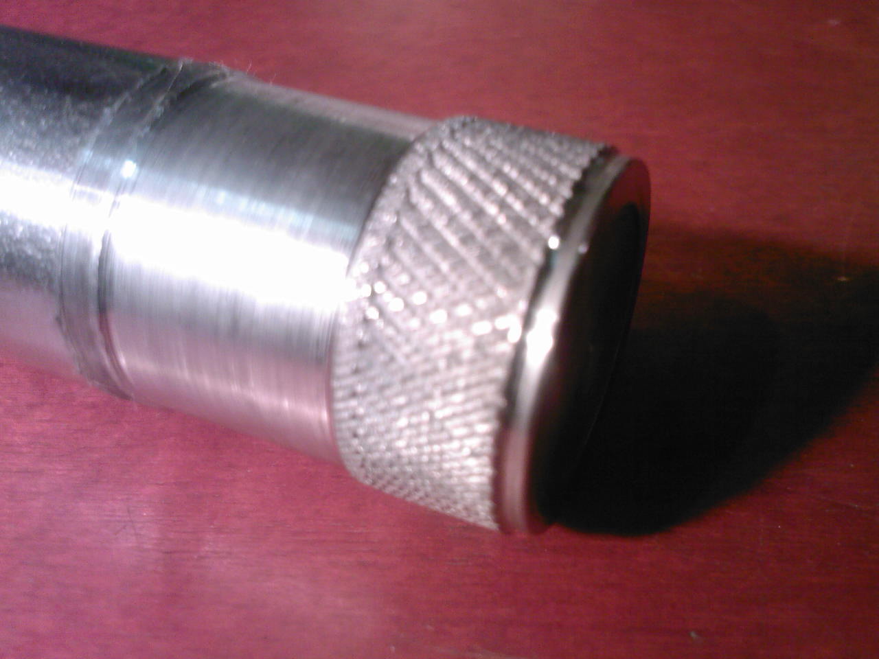

Tak tohle je můj první pokus.

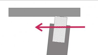

Potraviny: nevím jak rádluješ, ale tatík tvrdí že se musí rádlovací kolečka natočit trošku ze šikma - aby braly hranou do řezu, dát větší záběr - aby to nedělalo zdvojené drážkování a normálně přejet posuvem požadovanou část.

Tak jsem udělal jak píšeš. Výsledek mic moc, je vidět normálně jakoby závit. :cry: Ta dýlka je asi 100mm.

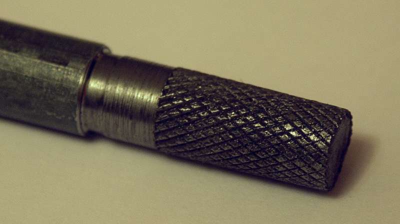

Zdá se mi že jsi měl malý přítlak. Skus tu kulatinu podepřít hrotem, kolečka stáhnout k sobě tak, aby mezera mezi nimi byla na polovičku průměru kulatiny, kolečka natočit mírně šikmo aby braly hranou do řezu a opravdu hodně, zdůrazňuji hodně zatlač suportem. Podle obrázku to vypadá na slabý přítlak, následkem kterého se jedno kolečko chytlo a jelo v jednom žlábku – to je ta výraznější šroubovice, ale druhé ne a dělalo si při každé otočce nové a nové drážky. Je to jako s ozubenými koly. Každý průměr má přesný počet zubů. Pokud je průměr o kousek větší nebo menší už se ti na obvodě ty zuby rozhodí. Ty ale musíš právě tím velkým tlakem na kolečka dokázat vnutit té kulatině přesně takový počet drážek, aby ti navazovala jedna na druhou. Pak by to mělo vypadat nějak takhle:
Pokusně orádlovaný pozinkovaný hromosvodový drát 10mm. Tím tlakem se drát ohýbal proto je rádlování u volného konce mělčí než u univerzálky

To je hezký, ale já právě dělal držák koleček, aby byly kolečka v ose obroku a obrok stahoval mezi kolečka právě tím šroubem M6. Dle info. tak nedostávají na prdel ložiska na vřetenu. Tento držák co máš namalován jsem právě kvůli tomu moc nechtěl.
Já suportem vlastně najedu na střed kulatiny a pak jenom stahuju za chodu.

Není to o rozteči zubů. Ty moje mají tuším také něco kolem 1mm, ale o tom, že se ti musí ty zuby vtisknout do materiálu na obvodu pouze jednou! Pokud to tomu materiálu nevnutíš tak ti to pouze zdrsní povrh množstvím rýh jako tobě a nenarádluje. Možná ti k lepšímu najetí pomůže pokud si průměr tyčky upravíš tak, aby její obvod byl celým násobkem rozteče zubů. Pozor musíš tu rozteč měřit na okraji rádlovacího kolečka nebo spočítat podle úhlu zešikmení zubů.
