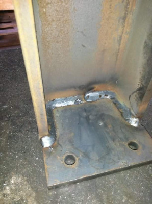

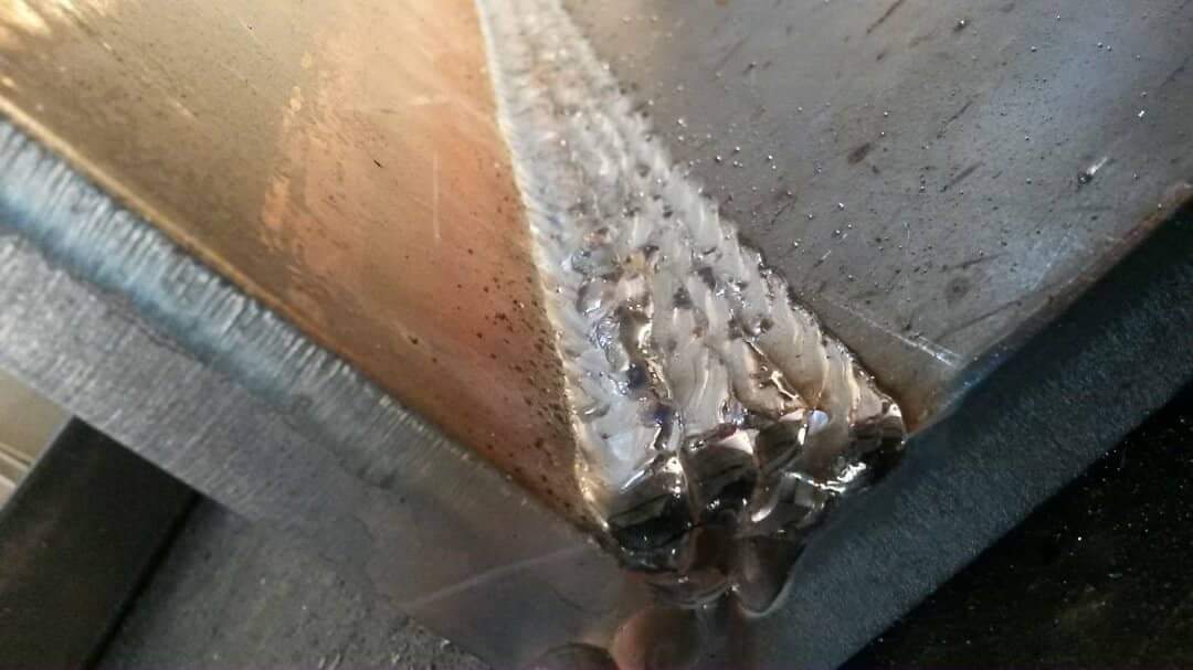

fmodel píše: 25. 10. 2020, 8:15 Kolik litrů ti fouká plyn ?
Kolem 7.5l/min (chvilku jsem včera svařoval bez plynu, zapomněl jsem ho zapnout :))
Jeden týpek by tu byl, ale možná je to taky samouk a co vím, je dost zaneprázdněný. Profík, co mi opravoval řemenice, mi nabízel, že mne zaučí, jenže to už je okolí trochu širší. Zkusím se s ním domluvit.
Pomáhám si druhou rukou, úhly se snažím mít předpisové, směr "push". To na obrázku je kolekce mých experimentů od úplně prvního, ty poslední sváry jsou imho zoufalé už trochu méně, myslím, že se to lepší. Musím si sehnat více materiálu na experimenty.
Dík, T.

Thomeeque píše: 26. 10. 2020, 7:26 Pomáhám si druhou rukou, úhly se snažím mít předpisové, směr "push". To na obrázku je kolekce mých experimentů od úplně prvního, ty poslední sváry jsou imho zoufalé už trochu méně, myslím, že se to lepší. Musím si sehnat více materiálu na experimenty.
Dík, T.
nerob "push" ale "drag". plyn je tam nato, aby ochranoval zvar dokedy nevychladne, pri push fukas tam kde zvar este nie je, fukat je lepsie tam kde akurat zvar chladne.
Příspěvky: 9567
26. 10. 2020, 3:20
Aha, díky!

27. 10. 2020, 3:28

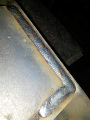

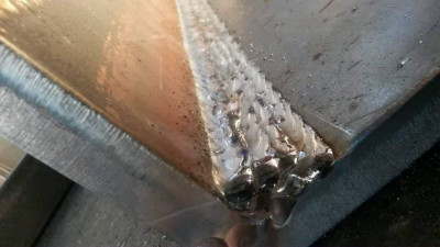

Zober niečo hrubšie a daj to naplno v tedy môžeš zalievať.
Skús pohyb "šípkovanie" tak to aspoň nazval náš kolega :lol: to je pohyb dopredu a dozadu dopredu a do zadu, prípadne môžeš kruzkovat - tým dosiahnes "tig" kresbu.

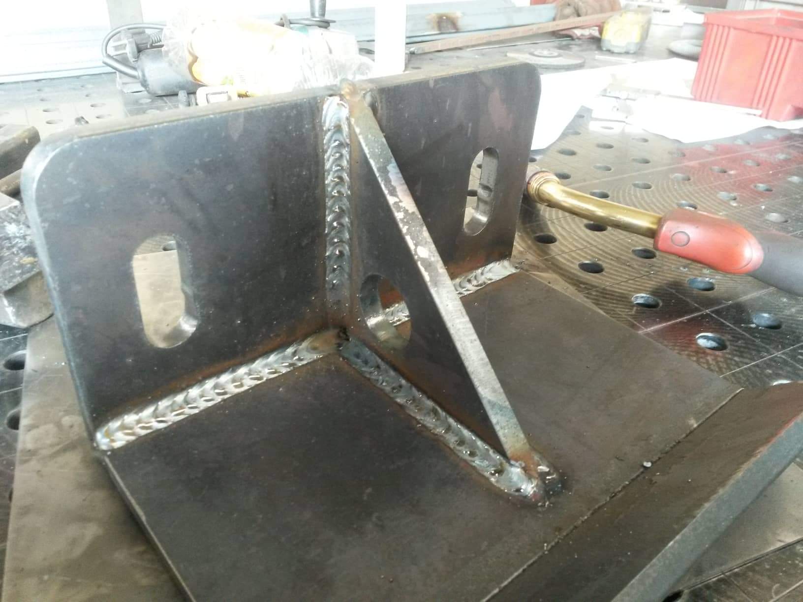

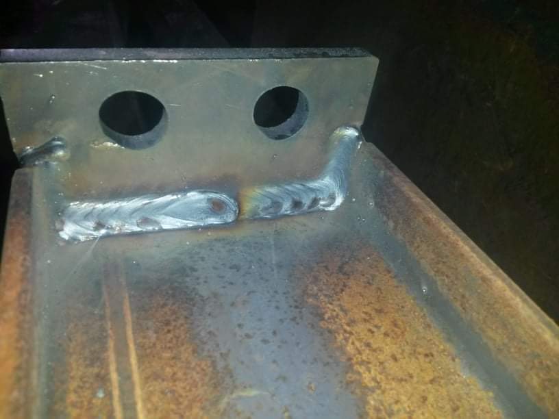

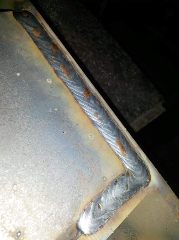

Ten vrchný som zvaral dnes v práci, spodna foto je tak tri roky stará keď som skúšal tig kresbu.
Keď budem doma skúsim vysoliť jasic a zvarit tak niečo s 220. :D
Videl som robiť MiG / mag metódou aj "8" kresbu no to som ešte moc nevychytal.

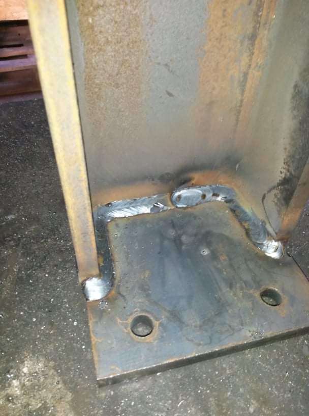

novic píše: 27. 10. 2020, 3:28 Zober niečo hrubšie a daj to naplno v tedy môžeš zalievať.
treba aj kúty prevárať? nerobia sa tam odľahčenia? len sa pýtam, viackrát som to tak videl na konštrukciách.
novic
Příspěvky: 1839
29. 10. 2020, 7:04
V strede je odľahčenie možno to na fotke zaniká ale v trojuholníku je otvor.
Zvary bývajú obvodové.
Profil heb hea a spol by si mal zvar ukoncovat v strede nech sú kúty prevarene a teda je aj menej spojov.

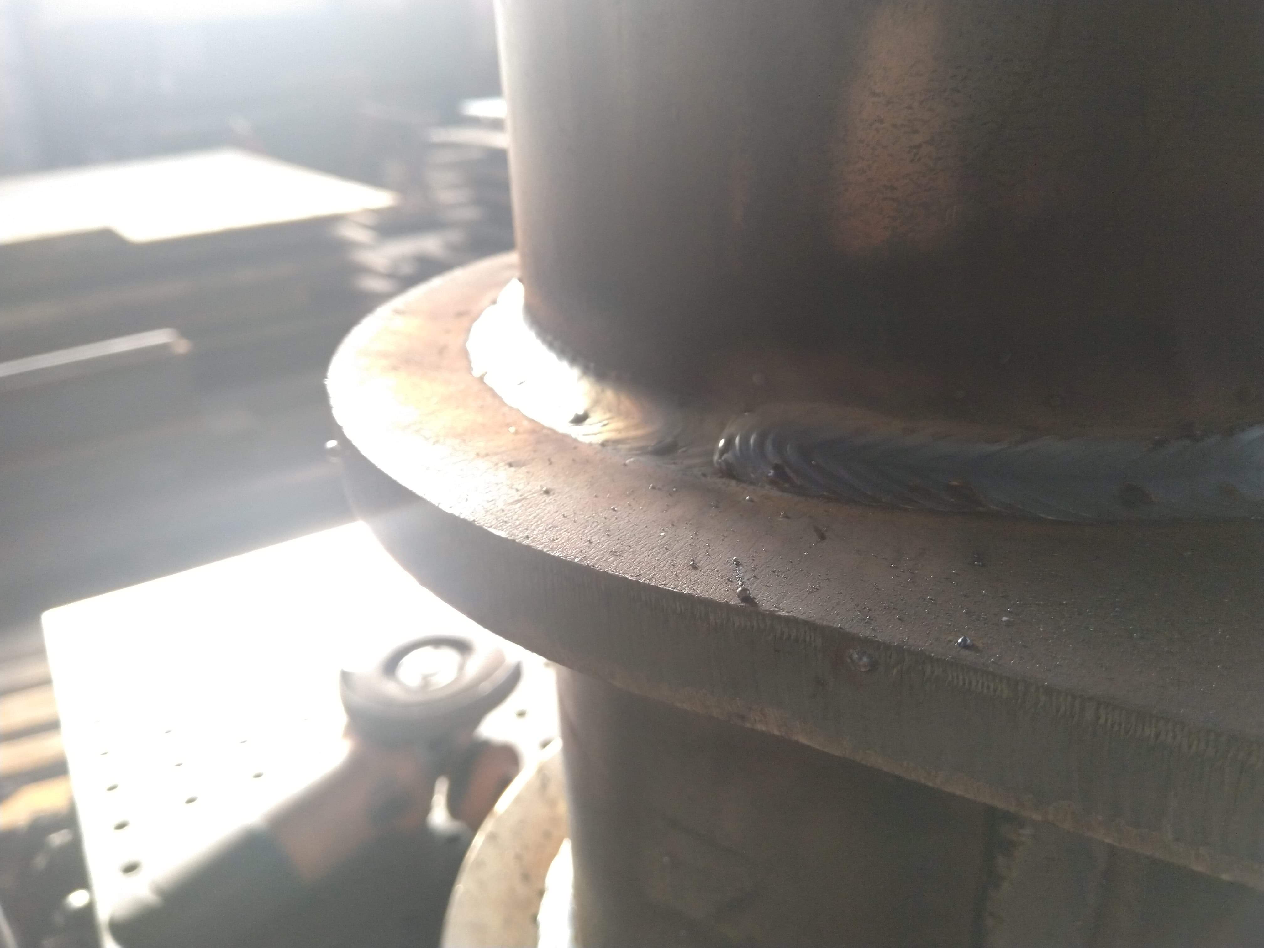

daj aj nejaké trubky povarené, prípadne zvary nad hlavou 8) :)

Trubku s trubkou nafotenu asi nemám. Trubka k platnicke to sa zvara samo :D.
Veľké série nerobíme, stále niečo iné tak polohy si precvicim každý týždeň. Tým ale nehovorím že nad hlavou to zavarim rovnako, ale prisiel by som do toho celkom rýchlo.
