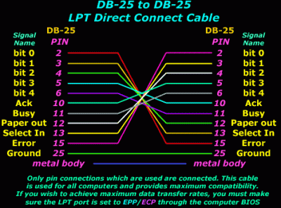

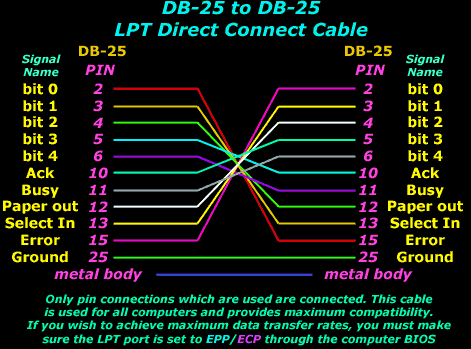

A nebude ten tvoj LPT 1:1 kábel tzv. LPT direct cable, teda takýto?
To by všeličo vysvetľovalo. Prečo nemôžeš tú oddeľovaciu dosku zastrčiť do LPT bez kábla?

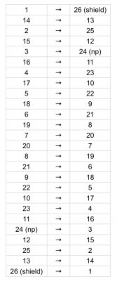

Pro srandu jsem si udělal tabulku, jak by se tady přemapovaly LPT piny, pokud by se konektor "karty" zastrčil do headeru na desce opačně a celkem to vychází.
Akorát z 24, 22, 20 jsou 3, 5, 7 (nikoliv 2, 4, 6), ale to už by mohlo být. Také je na tom headeru zámek (chybějící pin "24") proti protočení, ale viděl jsem fotky protikusů, kterým by to nevadilo.

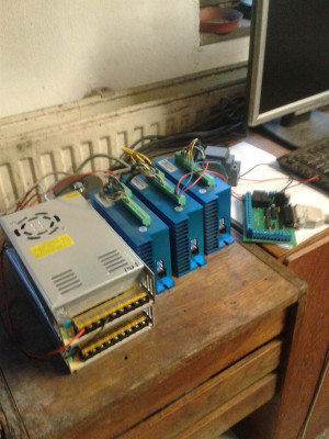

Zatím pouze fotky,musím to všechno nějak zkompletovat.
