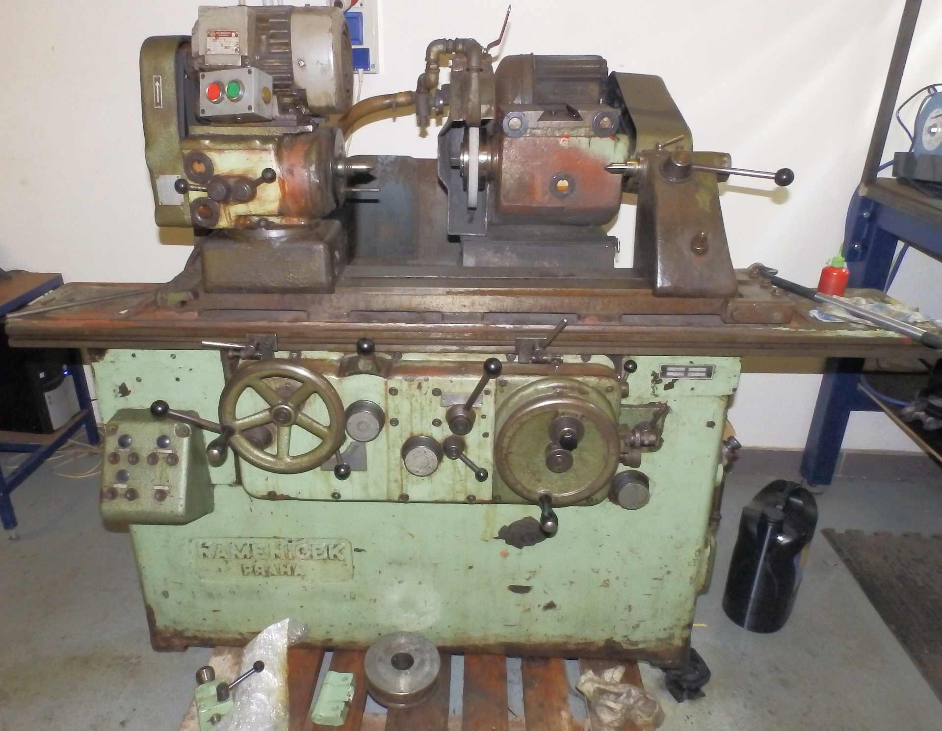

fmodel píše: 30. 1. 2021, 10:29 Myslím že ta luneta je na 2UD a asi je jiná šířka a sklon stolu ,možná mám tu tvoji tak by jsme to mohli vyměnit .
To by bylo dobry. Ja mam stul vodorovny, ale je v nem sikmo T drazka. Zkusim to omerit. Jinak mu to asi vratim, no, co s tim budu delat :-( Pak ale nevim, kde sezeny pripravky na moji brusku. Dneska jsme zkusili obrousit jednu hridel 20mm a dlouha asi 500mm a to by teda chtelo tu operku, uprostred to hrozne vibruje. Ale kraje dobry, brousi to celkem pekne.

fmodel píše: 30. 1. 2021, 6:09 Asi nemáš 2UD tu mám já a je tam pár odlišností, tedy 2UD 750
A co to potom teda mam?!? Zadny stitek jsem na tom nenasel.

Asi 2U něco jako originál Kameníček ,ukaž fotky určitě to někdo zná.

Nebo by to mohla byt 1U - http://www.tumlikovo.cz/hrotova-bruska-tos-typ-1u/ - tuhle ma Tumlik a vypada podle fotek podobne
Take mam 2UD750 jako fmodel a loze je sikme sirsi, vetsi vretenik na 400mm kotouce a ma i jiny konik s hydraulickym uvolnenim (to ale asi maji jen ty vetsi brusky)

Na fotce mi přijde, že máš zvýšenou tu osovou výšku (bago pod vřeteníkem). Nejsem znalec brusek na kulato, ale taková úprava pro zákazníka nebyla pro fabriku problém.

b3nd3r píše: 30. 1. 2021, 6:51 Nebo by to mohla byt 1U - http://www.tumlikovo.cz/hrotova-bruska-tos-typ-1u/ - tuhle ma Tumlik a vypada podle fotek podobne
To prave ne, na Tumlika jsem hned koukal. On pise, ze nema hydraulicky odjeti vreteniku - to ja mam. Zase mam stejny ovladaci tlacitka jako Tumlik. Osu mam urcite vys nad stolem, pod pohonem je tlusty podstavec. Mam nastavitelnou prodlevu v obou uvratich podelneho pohonu. Tak nevim co to mam za pasqil :-(

No možná máš nakonec trochu štěstí (ale oto víc práce) - opěrky jsou nějakej ten centimeřík pod osou tak to by při nejhorším šla vyrobit zvyšovací deska u těch lunet a podpěrek stačí se trefit na 1mm do osy stejně šteluješ opěrky v lunetě.
Nemyslím si , že ti bude chtít vrátit prašule...stím se rozluč možná ti tak akorád vymění kus za jiný při velkém štěstí bez doplatku z tvojí strany :cry:

fmodel píše: 30. 1. 2021, 6:28 Asi 2U něco jako originál Kameníček ,ukaž fotky určitě to někdo zná.
Tak tady jsou fotky:
Rozmery: Vyska od stolu na stred hrotu: 198mm
Pricne od vnejsi hrany stolu k hrotu: 160mm
Sirka stolu: 139mm

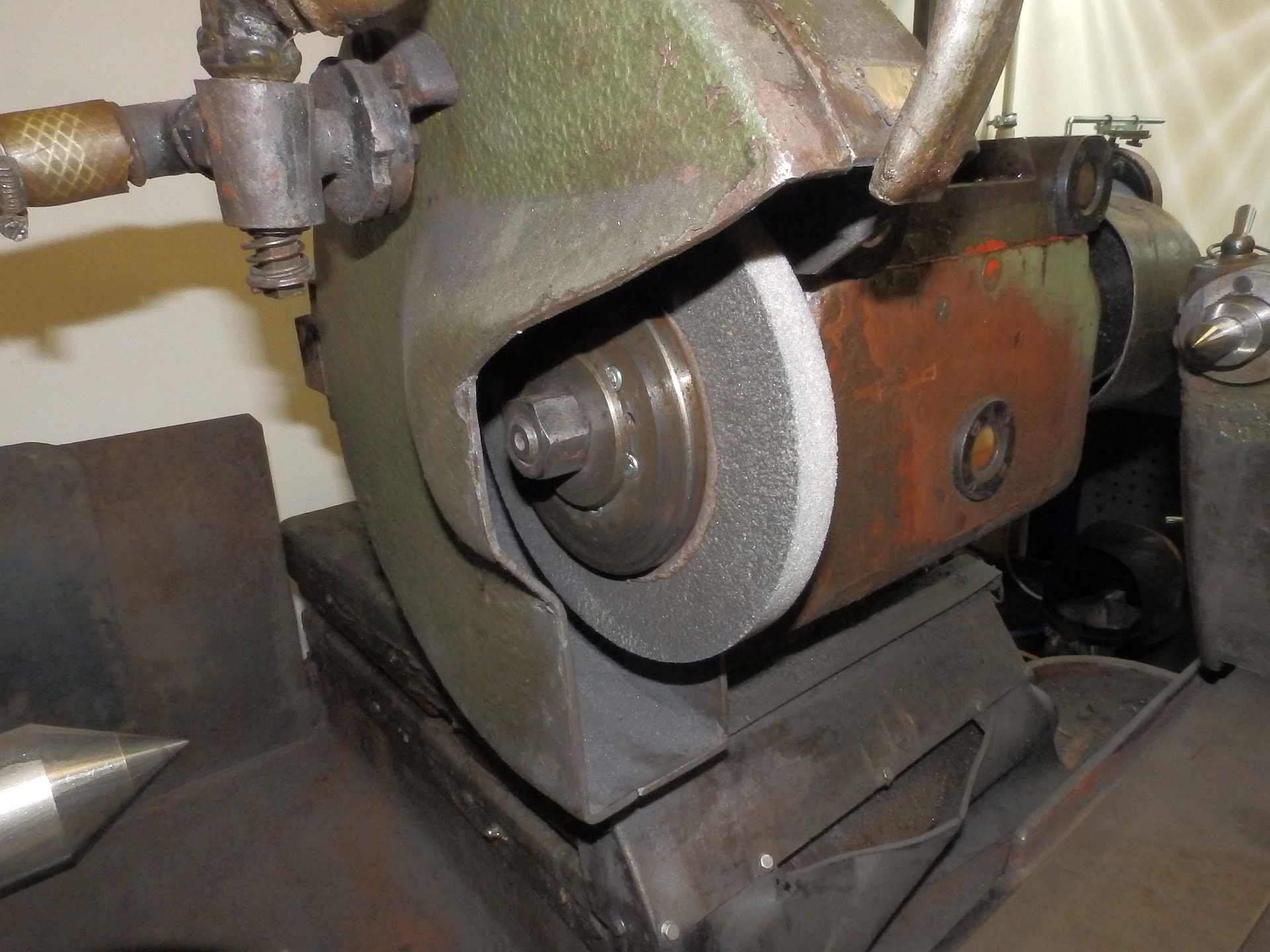

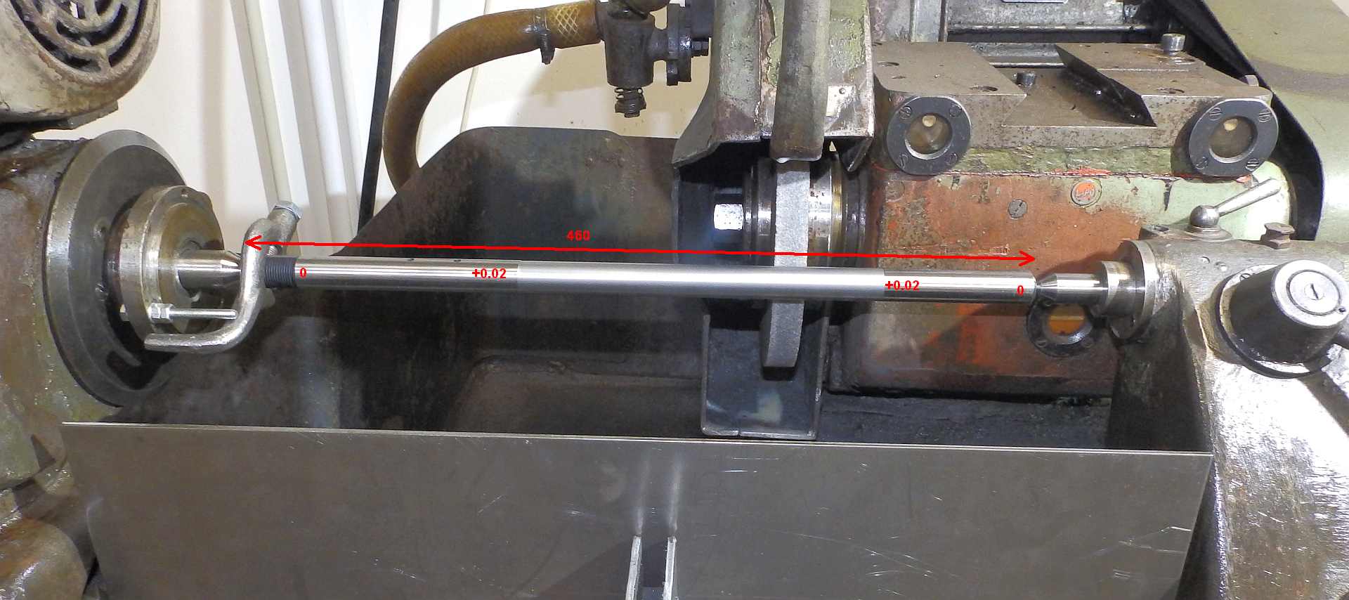

Chtel bych se zeptat mistru brusicu co delame spatne, kdyz brousime hridel, prumer 20mm, delka 460mm, u hrotu na obou stranach mame rozmer spravne a smerem ke stredu hridele se prumer zvetsuje - proste kuzel. Tohle prece nemuze byt spatne serizenym stolem, ne?
Milan199
Příspěvky: 3565
2. 2. 2021, 12:20
Teda do mistra brusiče mám daleko, ale ...
Je to už moc štíhlé a kotouč to odtlačí //prohne //. Je třeba tam dát minimálně jednu opěrku // otevřenou lunetu //.

lkavan píše: 2. 2. 2021, 12:05 Chtel bych se zeptat mistru brusicu co delame spatne, kdyz brousime hridel, prumer 20mm, delka 460mm, u hrotu na obou stranach mame rozmer spravne a smerem ke stredu hridele se prumer zvetsuje - proste kuzel. Tohle prece nemuze byt spatne serizenym stolem, ne?
V strede odtláča hriadeľ od kotúča. Je to spôsobené pružnosťou materiálu. Príčin a riešení je viacero. Asi najväčší problém je vznik hydrodynamického klinu, kedy sa dostáva medzi kotúč a obrobok veľa emulzie, Milan199 to už spomínal, on púšťa emulziu na opačnú stranu obrobku. Ja sa snažím skôr emulziu dostať na celý vrch hriadele, nie len na styk kotúča s obrobkom. Ďalším problémom môže byť zle vybratý kotúč, na tenké veci rád používam úzke kotúče, čo znižuje rezný odpor a taktiež extra pórovité kotúče znižujú, keďže máš menej zŕn v styku s obrobkom. Plus ak máš príliš jemný kotúč, zas to môže tlačiť.
Len tak pomimo, takáto hriadeľ je aj pre skúseného brusiča bez lunety a opierky dobrá výzva.

Diky moc vsem za cenne rady, nejak jsme to obrousili, no, ale zadna velka krasa to neni, snad to zakaznik skousne ;-) Opravdu se ta hridel asi rozvibruje, to jsem celkem i cekal, ale i kdyz jsem to opravdu jen zlehka lizal a na hrideli drzel prst, bylo citit, jak se ji dotkne kotouc, tak zacne vibrovat. Operka bude tedy nutna, ale ta od Svobody nepasuje a original asi nesezenu, to budu muset vyrobit.
Jeste se zeptam - podle ceho se urcuje jak rychle tou hrideli pri brouseni otacet? Kdyz jsem to pustil pomalu, zdalo se mi, ze to tolik nevibruje...
