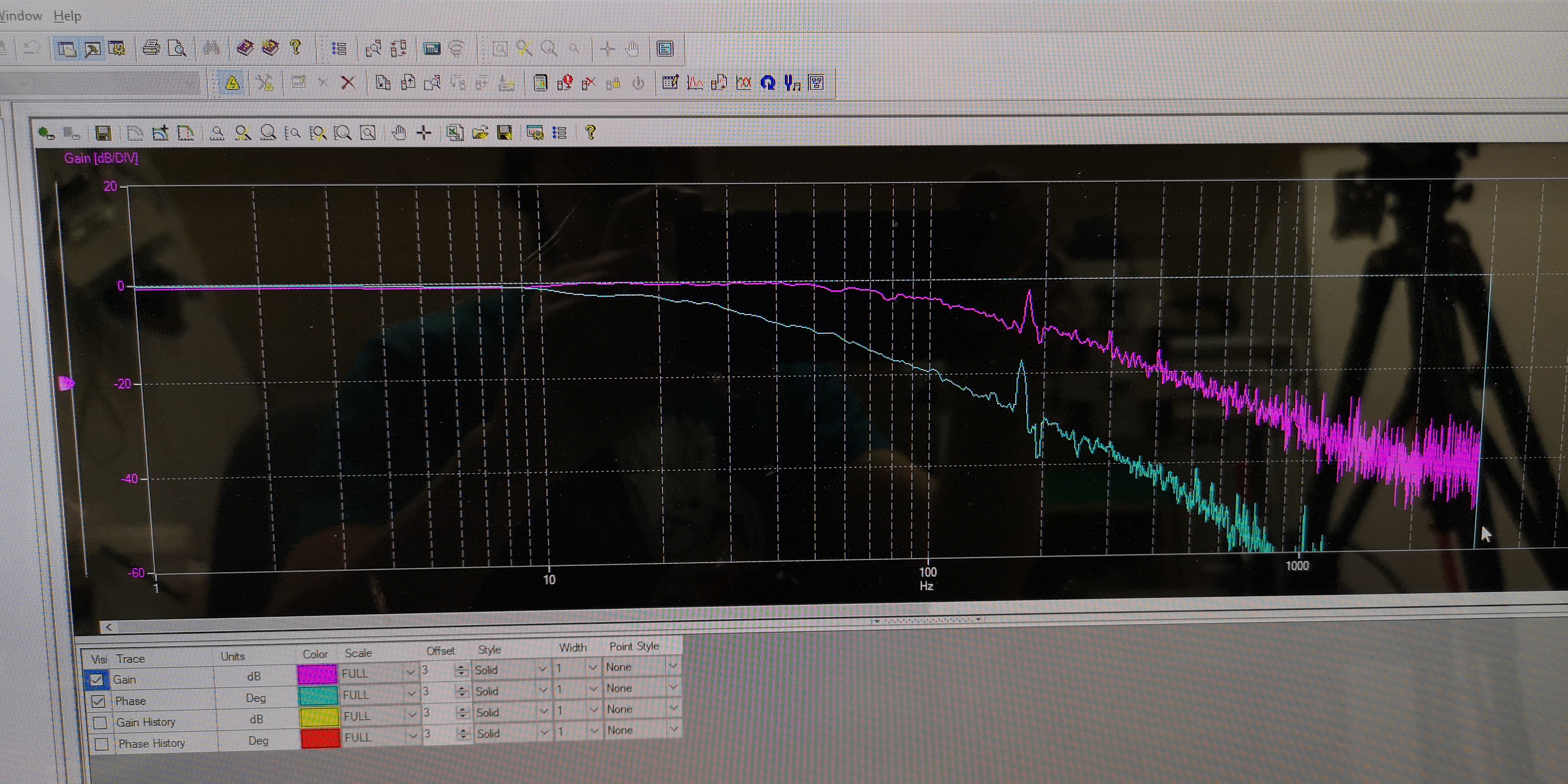

Nyní už opravdová rychlost 500mm/s.
https://youtu.be/rUMiHfXQYbg
To MPG to stále drží nízko, jezdil jsem nyní přes klávesnici kde omezení není. Nyní už chápu, že jezdit 1m/s je sice krásné, ale zatím ne moc využitelné.
Rozumím že převod do rychla není ideální ale z pohledu zhoršení parametrů převod 1:1,5 tady fakt nic neznamená. Kdyby byla chuť tak z toho někdy udělám 1:1. Servo není delta, ale OMRON a drží taky že s ním nehnu ani o tisicínu. Tedy konstrukce se hne o pár stovek, ale není to pohonem. Servo umí nejen najít a řešit vibrace, které žádné nenašlo ale umí i FFT analýzu. To znamená že při pojezdu se do signálu vstřikuje bílý šum a hledají se rezonanční frekvence na úplně jiné úrovni.
Zde ale nejde o rychlost ale o zrychlení
Jaké míváte zrychlení na strojích se servem?
Na videu je myslím 2000, to je takové vlažné, zkoušel jsem jít až na 15000 a to už citelně ztvrdlo a mnohem víc to cvičí se strojem.
Zde se to hodně projeví co dovolí konstrukce, protože obrábění je většinou o změně, nikoliv o lineárním pohybu.

Cjuz píše: 22. 1. 2021, 9:05Rozumím že převod do rychla není ideální ale z pohledu zhoršení parametrů převod 1:1,5 tady fakt nic neznamená.
No ako myslíš :roll:
ale vzhladom k tomu, že to mieniš kompenzovať limitovaním otáčok motora na 33% nominálu :? to celkom podstatné "zhoršení parametrů" je
Cjuz píše: 22. 1. 2021, 9:05Servo umí nejen najít a řešit vibrace, které žádné nenašlo ale umí i FFT analýzu.
OK teda, a vieš povedať aký bol spodný frekvenčný limit toho "hladania" (nie toho z grafu) ?
Cjuz píše: 22. 1. 2021, 9:05Na videu je myslím 2000, to je takové vlažné, zkoušel jsem jít až na 15000 a to už citelně ztvrdlo a mnohem víc to cvičí se strojem.
2000 čoho? 15000 čoho? :D banánov? :lol:
pri tak vysoko vyloženom ťažisku bude úspech, ak to bez postupnej únavy materiálu (buď podlahy alebo konštrukcie) zvládne tak 0,5G
závisí hlavne od toho, koľko na tom Z-ku bude "naložené" :o cvičíť s tým takto naprázdno o finálnom stave takmer nič nenapovie
