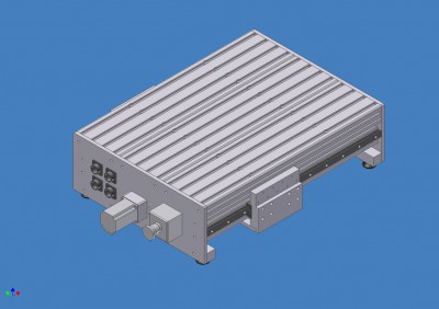

A k tomu uloženi:
Podle mě tomu ještě uškodíš, pokud vedení do profilu zafrézuješ, protože profil sám o sobě má na povrchu tvrdší vrstvu, kterou odfrézuješ a pak už se to bude vymačkávat. A pokud vedení nezafrézuješ, tak to už je lepší tam dát rovnou třeba podepřený tyče. jak psal "CZ_Pascal" .
Asi bych nikdy tyto profily nepoužil ke konstrukci frézky, ale kdybych na to měl to vedení nějak přidělat, tak bych na ten profil našrouboval a nalepil třeba pruhy Al 7000 - 40x20 mm a teprve do těchto pásů bych vedení zafrézoval a uchytil.

Taky mě čeká příští týden zafrézování lineárů, hodlám je dát na profil 80x40, ale podložím je ocelovou pásovinou.
Stejně by mě ale zajímalo co říkáte na toto http://www.5bears.com/cnc03.htm nevypadá to že by se bál dát je přímo na profil.

Nepočítal jsem to, ale není tam ten hliníkový profil nakonec úplně na prd? Protože takhle mohutné kolejnice lineárů to možná unesou samy o sobě a ten hliníkový profil (obecně pokroucený a ohnutý daleko víc než broušené ocelové šíny) moc nevylepší tuhost a zhorší přímost? Dělal jste si na to někdo výpočet?

tak ja uz to mam zafrezovane do profilu 80x40. Pokud to bude blbé tak ten profil vyhodim a zafrezuji to do neceho jineho. Takze cas ukaze.akrij píše:Taky mě čeká příští týden zafrézování lineárů, hodlám je dát na profil 80x40, ale podložím je ocelovou pásovinou.
Cele to zavisi na tom, jake to su lineary. Ajj by som si trufol povedat ze ked to neni masiv, tak je to luxus jednak vedenia a jednak drazka presnej sirky ako kolajnice, skor to moze uskodit. Davat bacha... A este si dovolim domnienku, ze vhodne dimenzovana pasovina na profile este ztuzi ten Al profil (coz je kladne). V praxi neviem ako sa to bude chovat, ak sa mylim opravte tuto zavadzajucu uvahu.

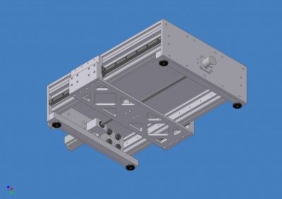

tak dnes se ke mě dostali profily s vyfrezovanou drazkou. Vyroba se bohuzel prilis nepovedla a drazka je o cca 1 az 2 desetiny sirsi. Chci se proto zeptat. Jak mate ulozeni vedeni velikosti 20 reseno vy ? Jak se vam povedlo udelat presnou drazku ? Jak by mela byt tesna ? Profil mam 80x40 ale zvazuji ze ho vyhodim a udelam to do plneho kusu hliniku 50x30 a nebo do kusu poradneho zeleza. Nemate nekdo ilustracni fotky ? Moc by mi to pomohlo. Diky
Ked trvas na pouziti tych profilov, nevadi ked je drazka sirsia, kolajnice sa opru napr. o vonkajsie steny draziek, ale bude treba zase spravit oporu na vozickoch na vnutornych stranach, alebo opacne...
Pripadne zrazit na 1 strane tu drazku celkom, a na bok profilu dat opornu listu tvaru L, pripadne este bocne stifty s kontramatkami na nastavovanie, ale to uz je pri ulozeni do hlinikoveho profilu asi prehnane.

bohuzel to operna lista u me nepripada moc v uvahu. Mam to uprostred profilu takze to mam ke kraji profilu cca 30mm coz je dost od kraje a v tom profilu taky neni dost materialu. Nejradeji bych to udelal z neceho jineho nez z profilu. Jaky by jste doporucili material ? Hlinik 6060 asi nebude to prave.J0hny píše:Ked trvas na pouziti tych profilov, nevadi ked je drazka sirsia, kolajnice sa opru napr. o vonkajsie steny draziek, ale bude treba zase spravit oporu na vozickoch na vnutornych stranach, alebo opacne...
Osobne si nedovolim doporucovat nejaky material. Ked uz je investovane do kvalitnych vedeni, tak ocel, ak su tie sety predpete, tak na fest do presnej drazky by som daval len 1 z dvojice kolajnic. Ked sa pouzije dostatocne presna rozpera medzi loze s drazkami, smelo sa mozu presne zafrezovat obidve... pripadne zosrubovat celu os a dat to ofrezovat na 1 upnutie...aspon si to teda myslim, mozno to prehanam ale tiez mam vzacne lineary a nerad by som ich znicil
Inak v praxi sa kolajnicky istia z boku nafest, pripadne aj klinom. Ked to uz ma byt na fest, tak kolajnice pred zakladanim ulozit do mrazaku, srubovanie musi byt fofr. Nechcem nejak odradzovat od hlinika, beztak bez brusenia to uple idealne nebude, navyse je to zbytocne ked niesu vedenia predpete. Napriek tomu by som hlinikovy masiv zuhloval, zrejme to bude skrutene nejednu desatinku.

Moznosti je vic, zkus treba silnostenny (min. 10 mm) ocelovy jekl. Nebo nejaky vypalek z tlustsiho plechu.Baltazarek píše:bohuzel to operna lista u me nepripada moc v uvahu. Mam to uprostred profilu takze to mam ke kraji profilu cca 30mm coz je dost od kraje a v tom profilu taky neni dost materialu. Nejradeji bych to udelal z neceho jineho nez z profilu. Jaky by jste doporucili material ? Hlinik 6060 asi nebude to prave.J0hny píše:Ked trvas na pouziti tych profilov, nevadi ked je drazka sirsia, kolajnice sa opru napr. o vonkajsie steny draziek, ale bude treba zase spravit oporu na vozickoch na vnutornych stranach, alebo opacne...

Místo hliníku. Nosná by měla být ocel a hliník použít jen jako "dekoraci" nebo na detaily které by se ti ze železa blbě dělaly. Třeba podélníky z jeklů 80x80x10 přišroubovaných k desce 20 mm. To se dá zvládnout i na vertikální frézce, ani nemusí být CNC. A jestli máš možnost použít horizontálku tak se vykašlat na jekly a udělat to třeba celé ze 40 mm plechu (zrovna dneska jsem jeden takový frézoval, proto jsem si vzpomněl právě na těch 40 mm, jinak se z té tloušťky tolik nestřílí

Takže bočnice 80x40 nahradit ocelovým profilem třeba 80x15 a do toho udělat drážku na lineární vedení ? a celé to přišroubovat k těm mít bočnicím pomocí sady šroubů M8 ? Bohužel nemam pristup na moc obrabecich strojů a hlinikove profily již mame za cenu odpadu cca 50Kč/Kg tak bych ho chtel pouzit.prochaska píše:Místo hliníku. Nosná by měla být ocel a hliník použít jen jako "dekoraci" nebo na detaily které by se ti ze železa blbě dělaly. Třeba podélníky z jeklů 80x80x10 přišroubovaných k desce 20 mm. To se dá zvládnout i na vertikální frézce, ani nemusí být CNC. A jestli máš možnost použít horizontálku tak se vykašlat na jekly a udělat to třeba celé ze 40 mm plechu (zrovna dneska jsem jeden takový frézoval, proto jsem si vzpomněl právě na těch 40 mm, jinak se z té tloušťky tolik nestřílí)
Te Al profily ponukni na predaj pre tych, ktorym stacia tyce (podoprete ci nepodoprete...) a hodlaju obrabat drevo a plasty na pol milimetra +-. Za te prachy nakup lepsi matros.
Ked to ma byt lahsie, tak naist v ponuke hrubostenne profily (80x40 stena 8mm), taka tyc obdlznikoveho prierezu 80x40 vazi 25kg meter, a typujem pouzitie tak 10m ? Jaklik ma polovicnu vahu.
