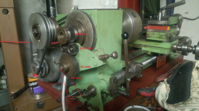

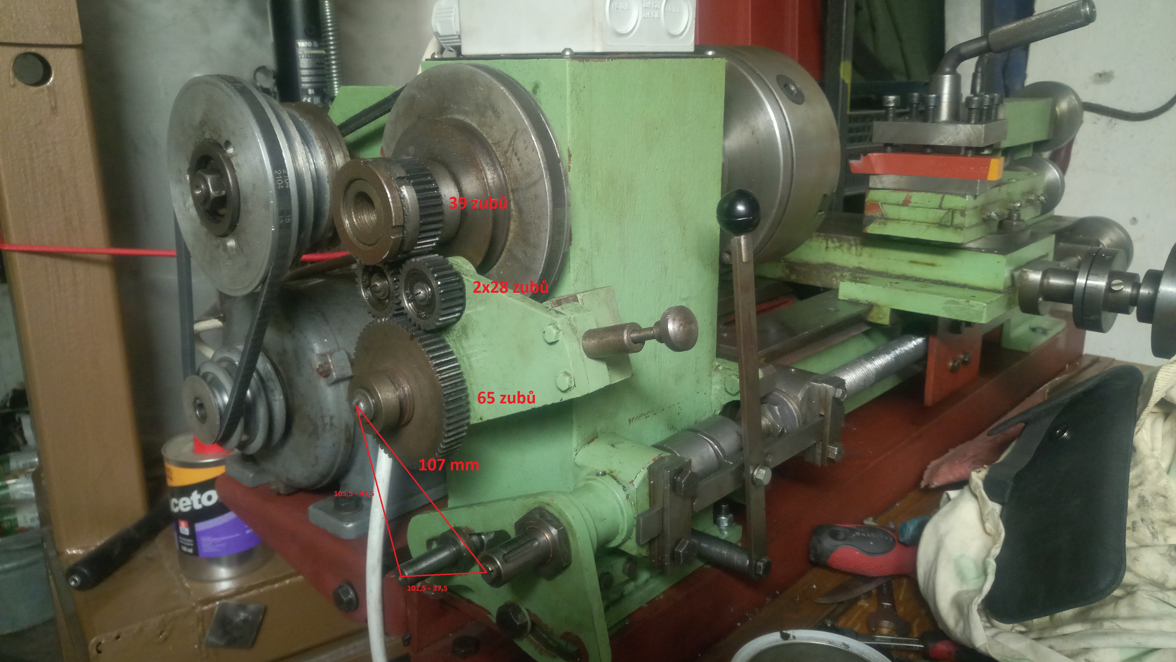

Puma píše: 7. 3. 2021, 9:03 Takže budu moci přehazovat různá kola na třech pozicích. A to by už asi mohlo stačit ?IMG_20210307_203025.jpgIMG_20210307_214833.jpg
Teoreticky ano. Ale to ti nikdo nejsme schopní říct, pokud nevíme základní převodový poměr od vřetena na první kolo kaskády. Od toho se to celé počítání odvíjí. Napiš počet zubů na tom kole, pak ti sem hodím tabulku skladby na pár závitů s nějakou standardní sadou kol. Můžeš si pak, jak psal Zbýňa, udělat zkušební kola z kartonu a pokusit se je tam nacpat. Ono na každý závit většinou existuje x možných kombinací kol, je třeba vyzkoušet, co se ti tam s danou lyrou vleze.
Tak jsem to spočítal, pro jistotu několikrát. :) Přidávám fotku s těmi počty zubů. Z toho kola s 65 zuby je už řemenička sundaná a místo ní půjdou nasazovat různá kola.

Stálý převod 39:65 neboli 3:5, s tím nebude problém. Například s koly 72-X-40 (kde X je libovolné vložené kolo (nebo dvojice stejných)) půjde při stoupání posuvového šroubu 3 mm udělat posuv 1 mm na otáčku atp. Podobně se to dopočítá pro další požadované posuvy.
A vidím, že tam hřídel s perem už je, takže je vlastně všechno hotové, jen vybrat ta kola a upravit na tenhle průměr hřídele.

Tak hlásím, že jsem posuv suportu vyřešil. Koupil jsem 2x kolo 100 zubů a 2x kolo 25 zubů, přiupravil je a seskládal to. A ono se to točí. :D je to nějakých +- 7 setin mm na otáčku. Musel jsem ale jít do toho modulu 1. Jinak by se to tam nevlezlo. Dál pak budu počítat další kola na ty závity. Díky všem. [youtube]https://www.youtube.com/watch?v=iFMTOW0kba8[/youtube]Zde odkaz na video jak to sviští.
