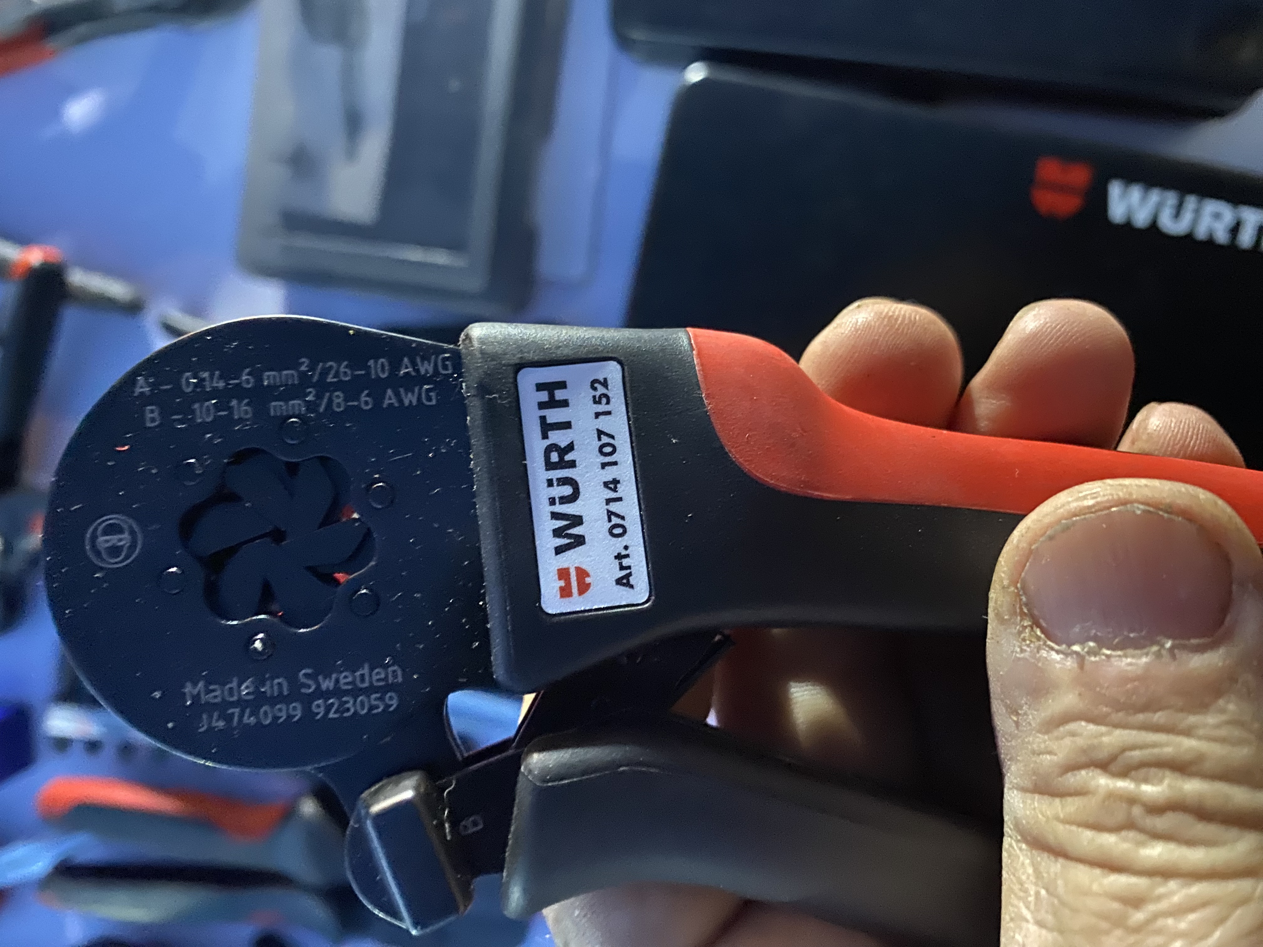

Ahoj kluci ja teď koupil moc pěkné kleště na burze v Praze
Ukrajinec tam měl troje a ja blbec koupil jen jedny
Jsou super . Obzvlášť je pecka ten rozsah ,že mají aretační otočný čudlik .
Na polohu A lisují 0,14-6 mm
Na polohu B lisují 10-16 mm
