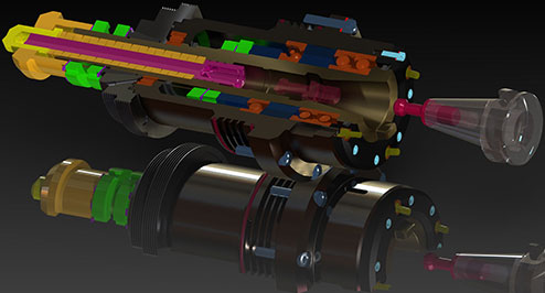

To mě stačí dík.xxx. píše:' to je neuveritelny jak jsou ty lidi dneska liny !FuN píše:Mám prosbu na .xxx. kde a zhruba za kolik peněz se dá sehnat ta svěrací kleština, co vtahuje trn do vřetene + koncovky (nevím jak se to přesně nazývá) na trny. Obrázek 4.jpg - mezikus
... mas preci google, tak si to "k...a" najdu ne ? / ja to hledat muzu a ty ne ? ... pisu tady neco o "BT40 a MAS403" tak to dam do googlu - otevru par odkazu a za chvilku to mam ... a jeste se pri tom neco dovim
do toho okenka v googlu napis MAS403 PULL STUD TYPE CLAMPING

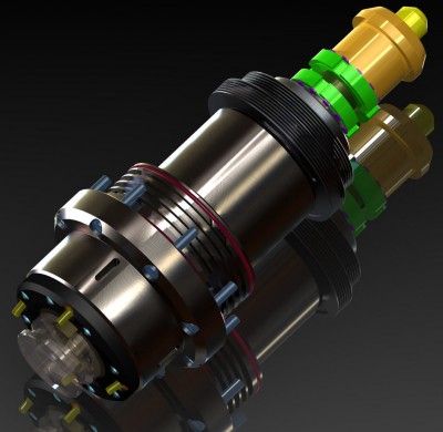

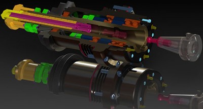

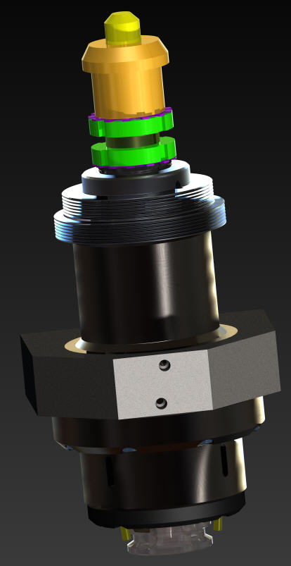

... aktualizace
/ doresena technologie vyroby
/ zajisteno tepelne zpracovani
/ zajisteno presne brouseni
/ vysledna soustrednost bude pod 0.0025
/ pouzity superprecisni loziska - coz je nejdrazsi vec na vretenu
/ aktualni hmotnost vretena je ~ 16kg
/ 2 prevodove pomery - prehozenim remene - i2.6 a i6.3 - 9200/ot/min a 3800/ot/min
/ mazani - plasticke mazivo s dlouhou zivotnosti - max ot. s plastickym mazivem jsou 11000 ot/min
vyrabet se budou 2 prototypy
hledam schopneho cloveka z fora, co ma pristup k firemnimu CNC soustruhu, "a neni to zlatokop" - jedna se o soustruzeni nekolika dilu / polotovaru pro dve vretena - mat.14220 - soustruzeni jak do mekkeho, tak do zpevneneho materialu, je tam jemne zavitovani, vnitrni i vnejsi obrabeni vetsinou s pridavkem na brouseni, nejvetsi rozmer je ~ ø156mm a nejvetsi delka je ~320mm ...
(data dodam v pozadovanem formatu)

OK ... nahodim tedy fixni cenu za dil:
/ 1 vreteno = cca 12 dilu k soustruzeni - prevazna cast jsou velice jednoduche dily, ale je tam i par slozitejsich
/ fixni cena, (pri kompletni zakazce) je ~400Kc/dil x 12 x 2 = ~9 tisic / doklad nepotrebuji / material dodam - nebo se domluvime a pripocte se k cene (vse je z mat. 14220 !)
/ na hrideli a na telu(vreteniku) je navic frezovani nekolika drazek ...
/ na celu a telu je vrtani + zavitovami - M8,M5
/ 3~4 veci se se po vyhrubovani posilaji na zpevneni(zuslechteni) a pak se jeste liznou ... nektere na cisto, jine s pridavekem na brouseni ... cementace/kaleni ...
/ modelovani a kvalitni vykresovou dokumentaci zajistuji ja - takze obavy v tomto smeru jsou liche
/ termin rekneme do 1 mesice - kdyz to bude driv, tim lip (pro schopneho cloveka je to prace na ~jeden den)
// pak je tady jeste varianta (B) - kdy bych poptaval pouze 3 dily: hridel/telo + predni celo - zbytek by se delal svepomocne - cena ?
/// pripadne varinata (C) delalo by se vse, krome hridele - cena ?
' idelani pripad by byl, kdyby pripadny dalsi zajemce-i o vreteno - mel i pristup na CNC soustruh ... pak by se to vse resilo dohodou - kazdy by na tom odved kus sve prace a odmenou by mu bylo spickove vreteno s ATC za cenu pouze nezbytne vynalozenych nakladu

/ ... dohodl jsem se s kolegou z fora s nickem "RaS" ( 1 kus je pro nej - druhej je pro me ) - ze bude zajistovat vse, co se tyka vyrobni stranky - je nekde kousek od PrahyMonteg píše:Pakliže jde jen o cnc soustružení tak klasiku i cnc soustruh + malou frézku mám a o vřeteno bych zájem měl záleží z jaké jste dálky či je vhodnější koupit mat. zde či ho poslat???
... ma to prakticky uz cele vyrobne zajistene - ja tet hledam moznosti, jak vyrobu jeste zlevnit - zapojenim dalsich lidi z fora je asi nejlepsi zpusob jak toho dosahnout
/ jestli se chces pridat, tim lepe
/ cele to je ciste nekomercni zalezitost
cena se sklada z nekolika casti:
kdyz si pujdes koupit zvolene superprecisni loziska s predpetim (3+1ks.), tak za ne das prez 17tis - ale na ebay se daji (nove) sehnat za lepsi peniz
presne brouseni v tisicinach taky neco stoji - to se zaplatit musi
neco se da za tepelne zpracovani - tam je to prez znameho takze ceny OK
vyroba dilu - tady je velky prostor neco usetrit
zbytek je nakupka:
material 14220
pruziny
3 celistovej vtah. mechanismus
KM matice + podlozky
srouby
O-krouzky
V tesneni
staveci trysky
mazivo
remen conti-V multirib profile PJ - remenice se budou pravdepodobne take vyrabet
na konec se vse secte / poctem ks. = vysledna cena
