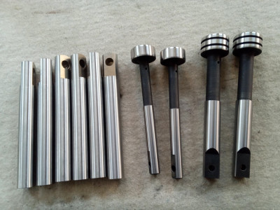

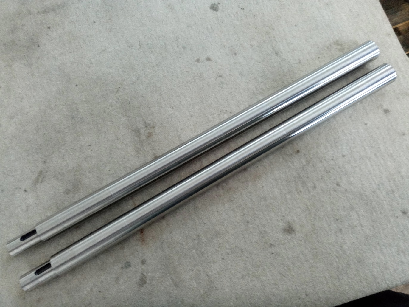

Vyťahovač na niečo, pre autodielňu. Brúsené v univerzále na 2UD.

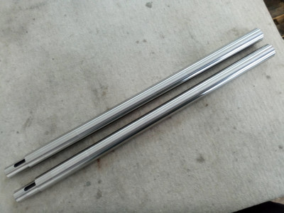

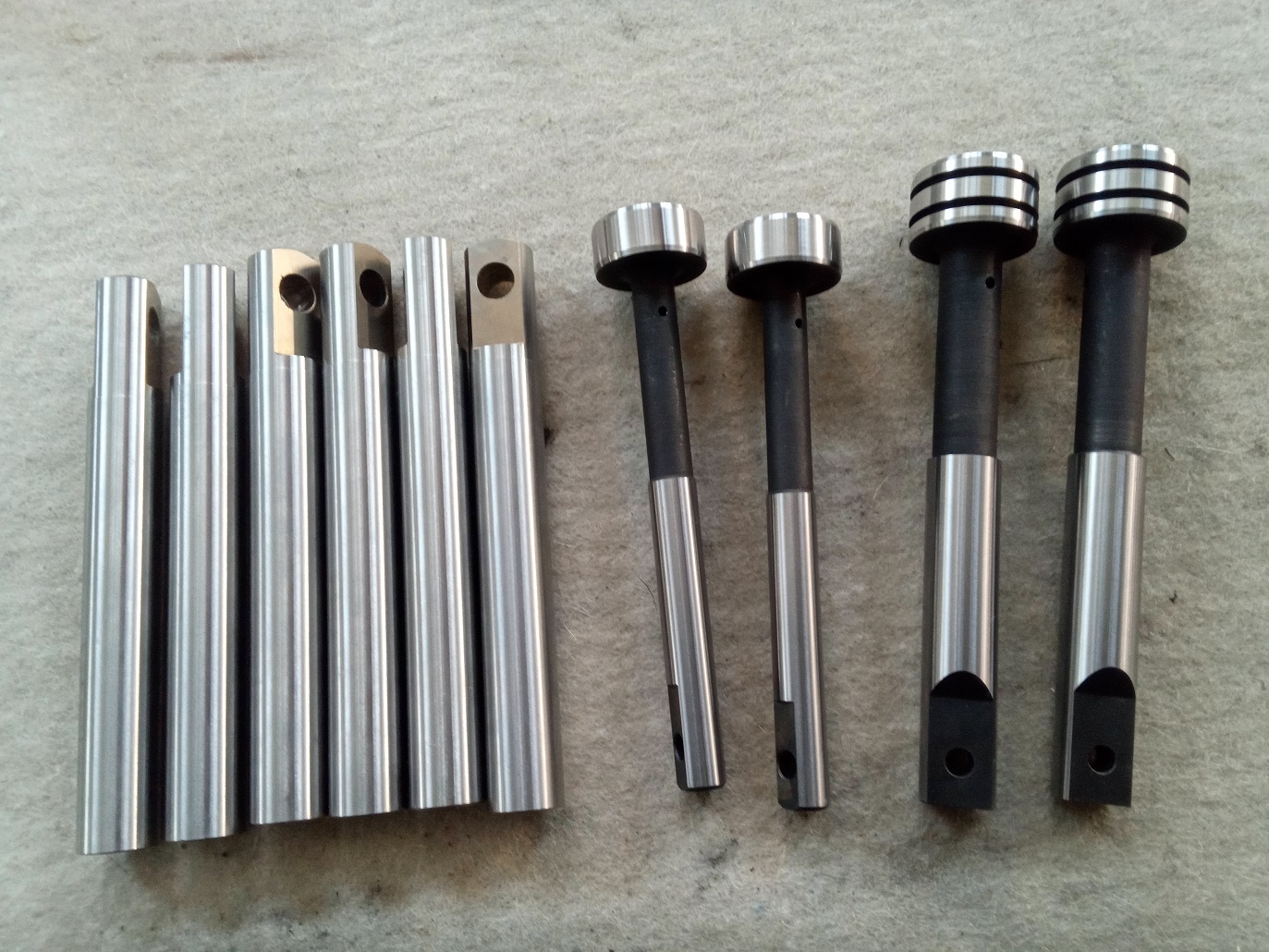

Ventile do banského vláčika. Kalená nerezka, kalená 12050. Brúsené na BUA16A.

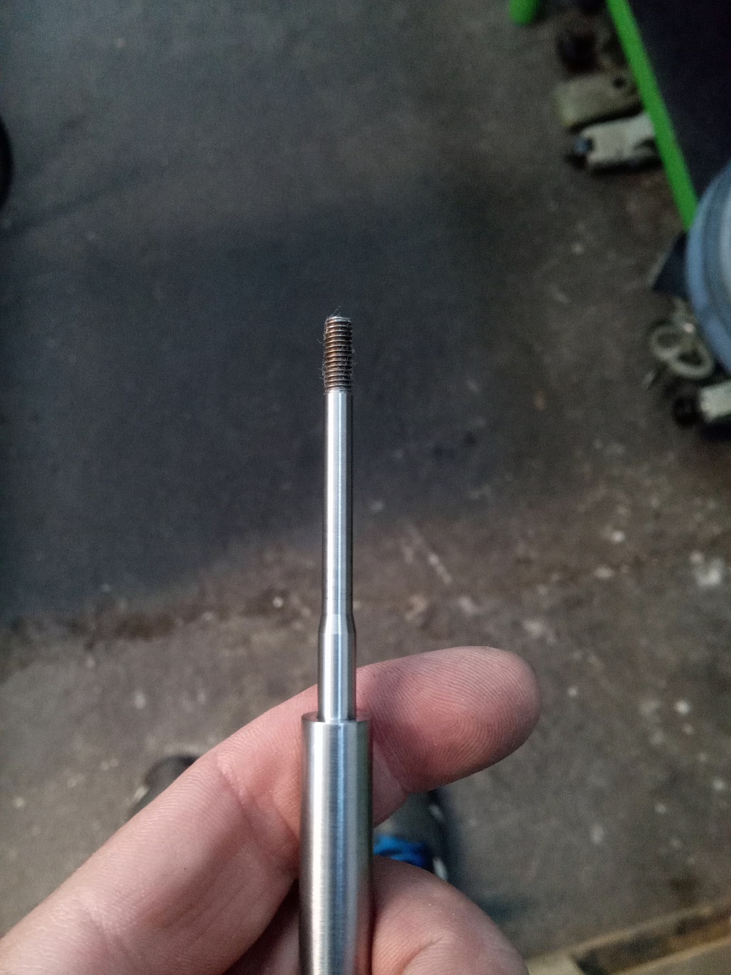

Hriadele z K110 - 61HRc, celková dĺžka 480mm, max priemer 25mm. Brúsené na 2UD.

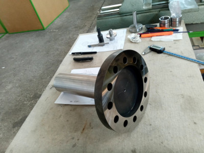

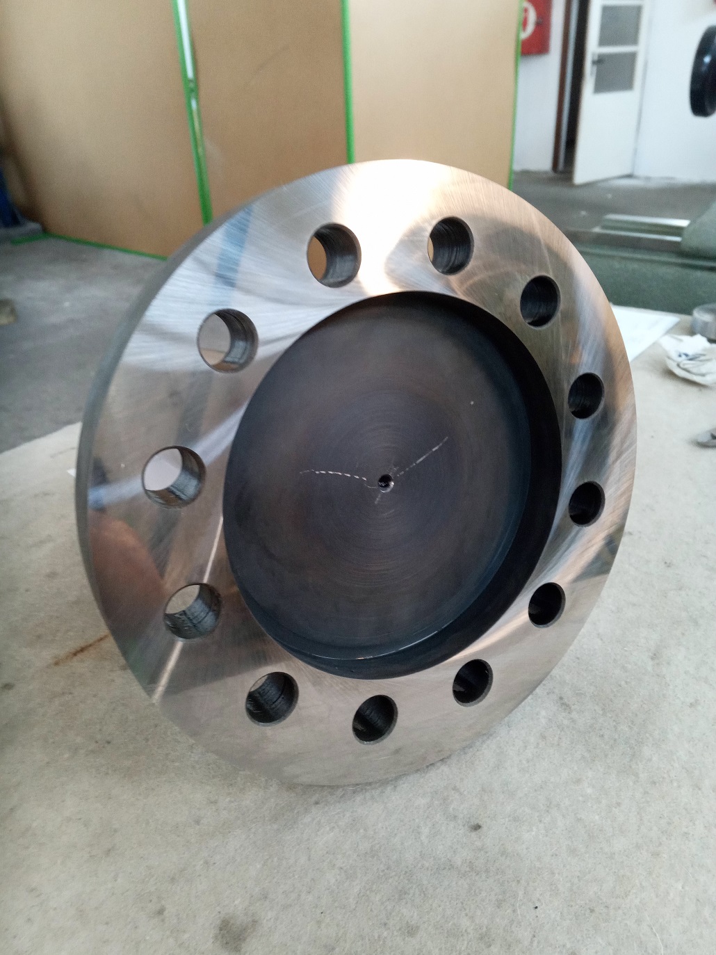

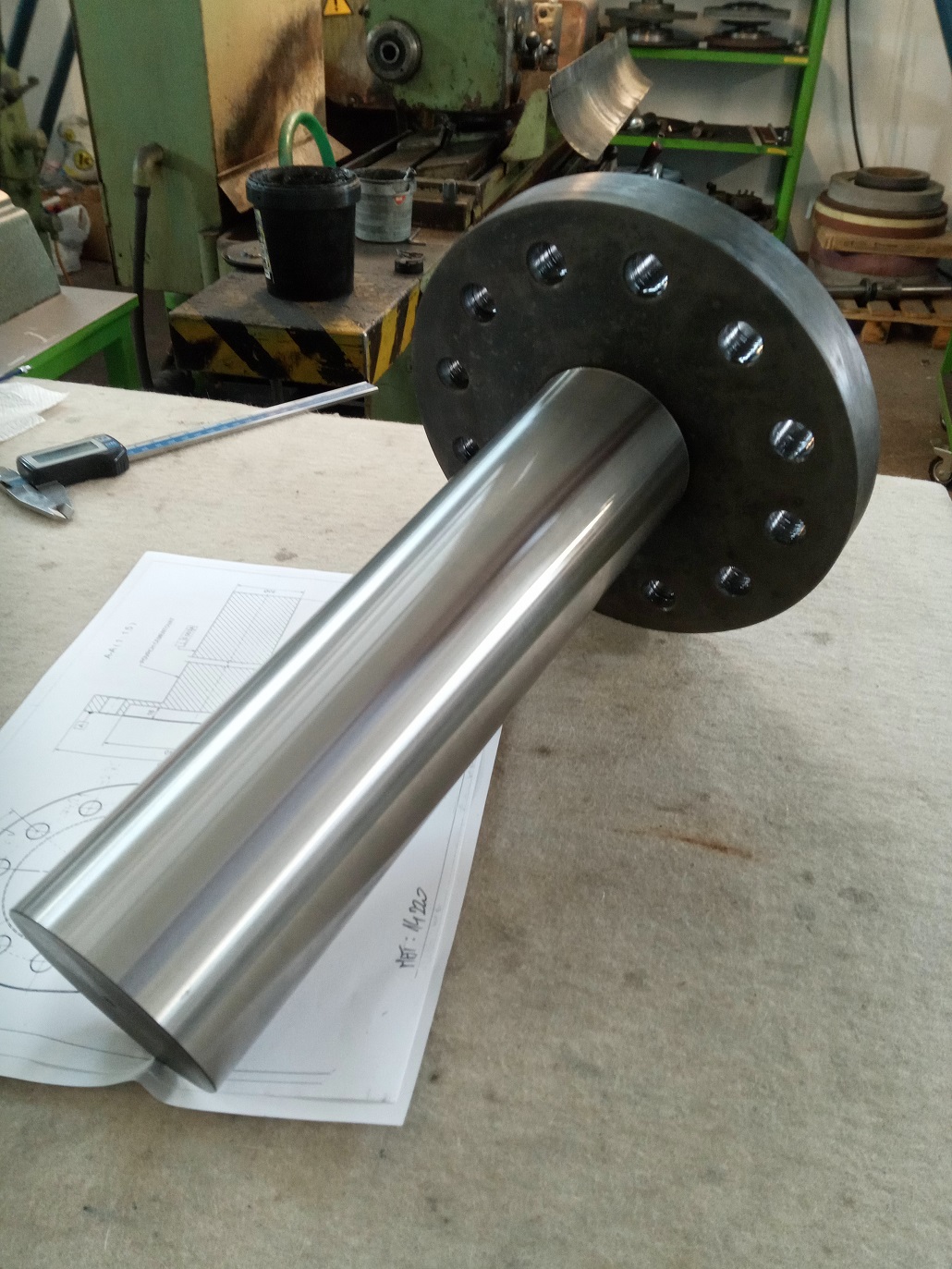

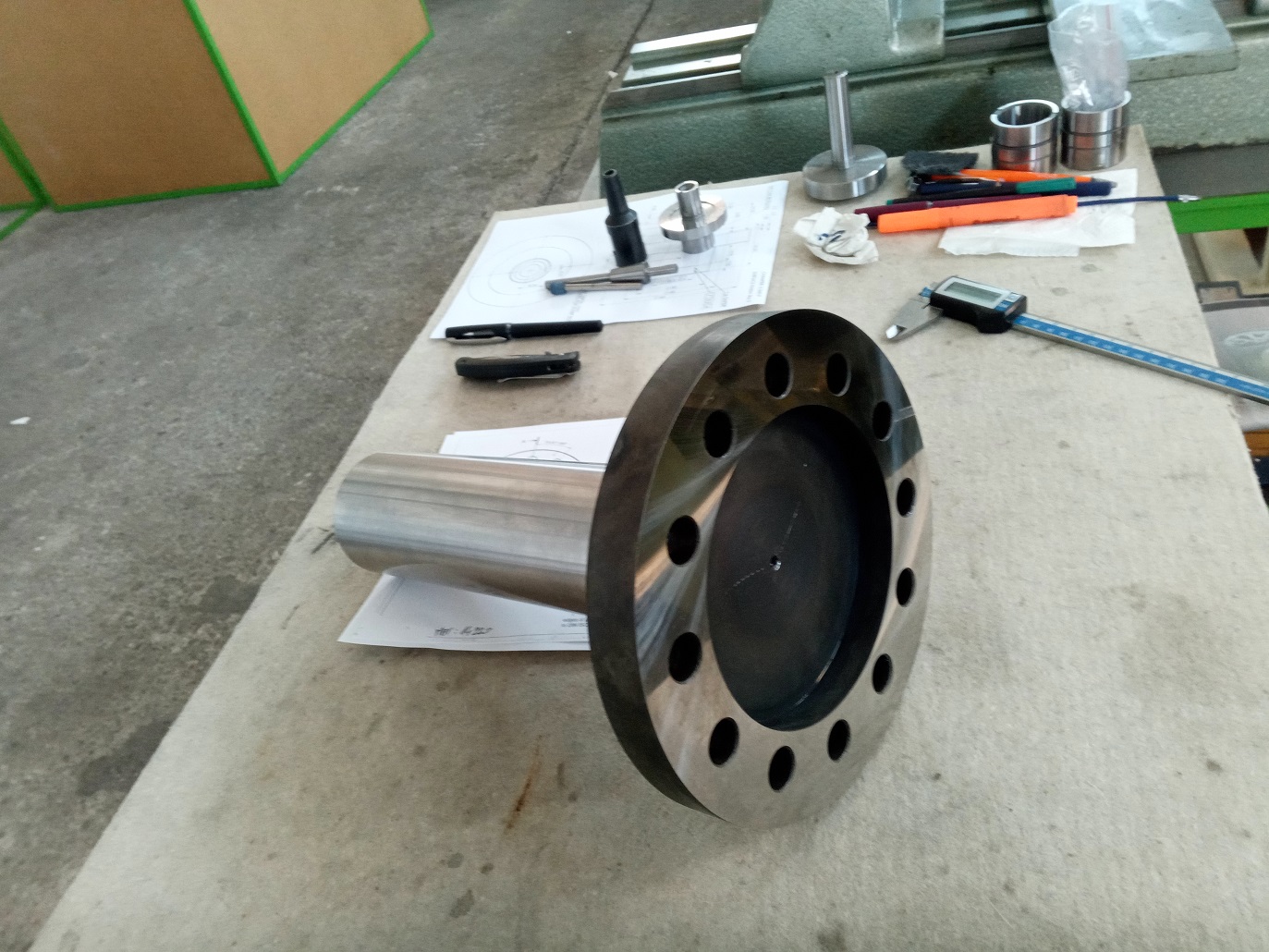

V slabej chvíli som zobral brúsenie hriadele, kolmosť medzi brúsenou valcovou plochou a čelom 0,003mm, rovinnosť čela 0,003mm. Celková dĺžka 325mm, veľký priemer 220mm. Pravdepodobne nejaký kalibračný prípravok.

Nějakej mladej projektant potřeboval domů držák na slunečník, tak si ho nakreslil :lol:
Setkávám se s tím u elektriky každej den. Co je potřeba pořádně, je odfláknutý, co je buřt, je kolikrát udělaný jak kdyby to mělo přežít atomovej výbuch.
Jinak hezká práce 8)

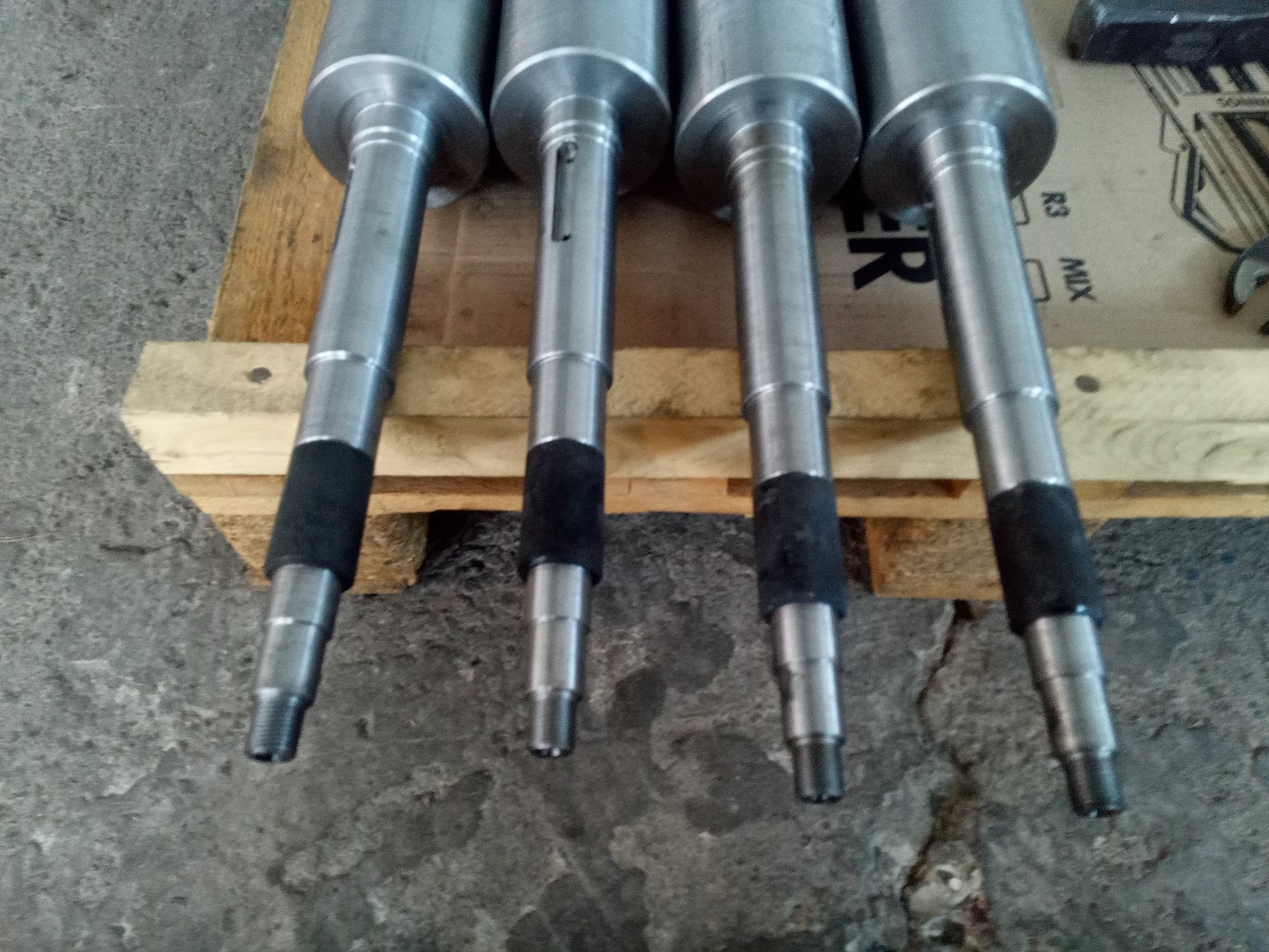

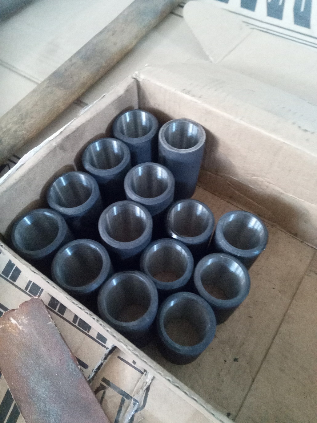

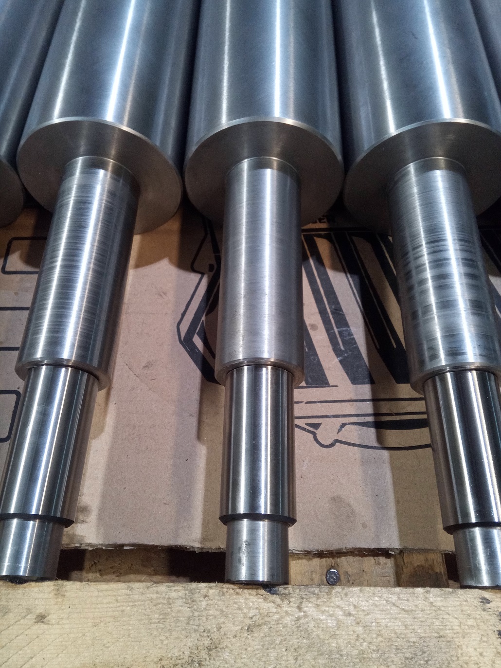

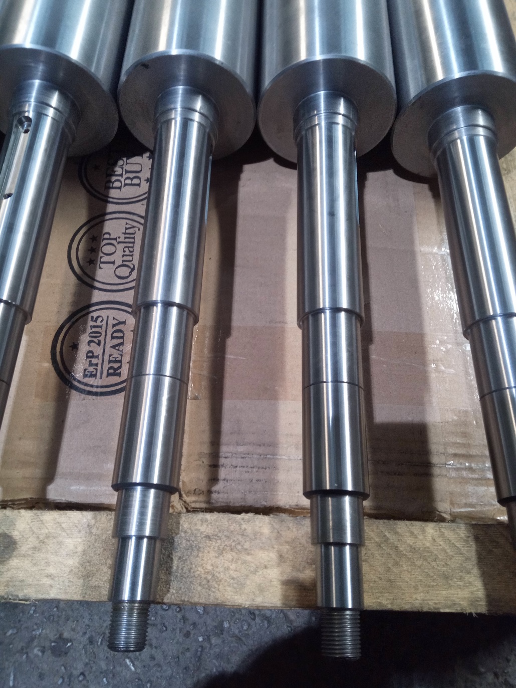

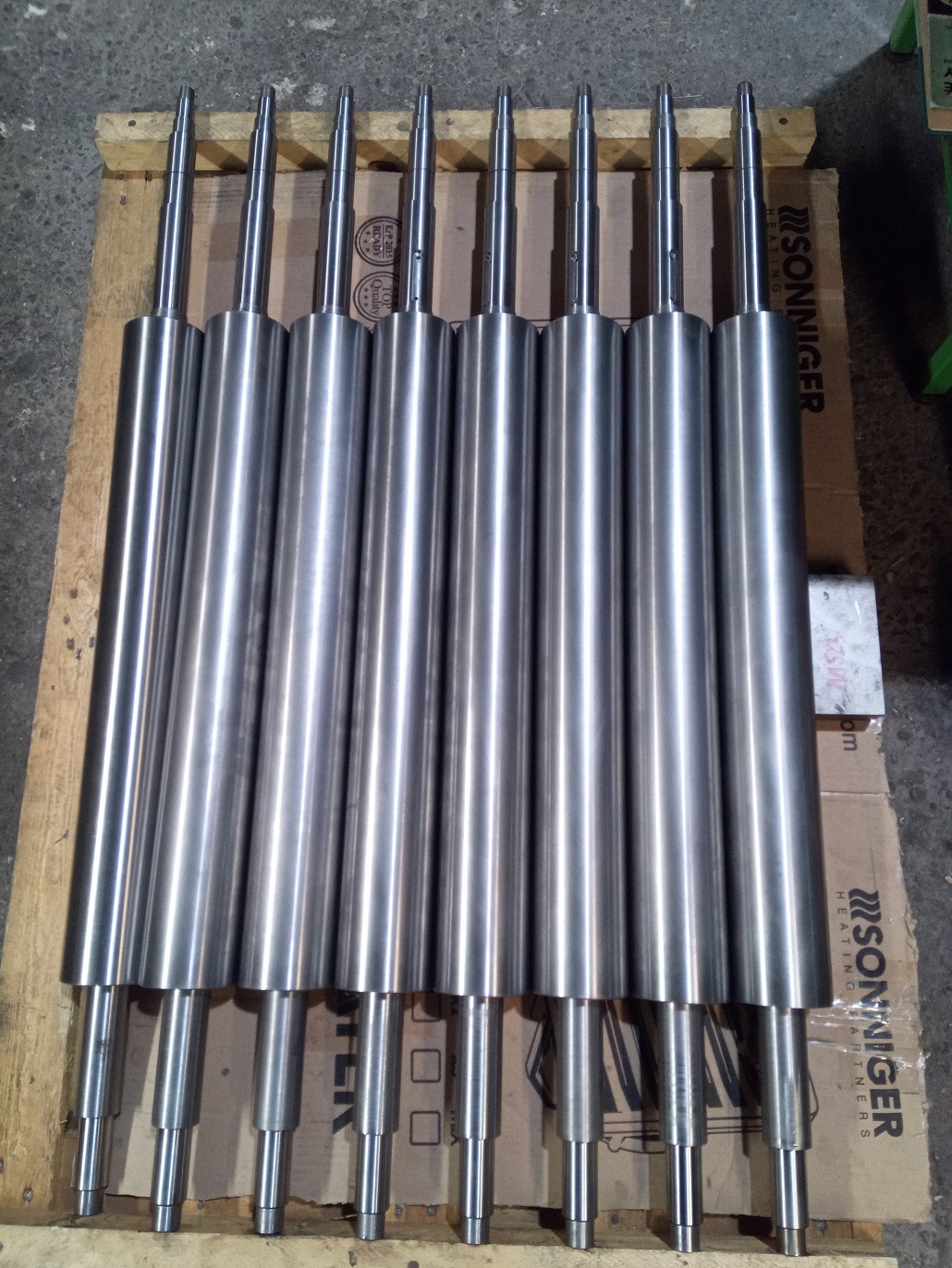

Dnes dokončená "väčšia" zákazka. Ide o valce do tlačiarenskej linky, celková dĺžka 1160mm, brúsené priemery 86,02 +/-0,01, 35h6, 30h6, 20js6. Na konce idú priamo ihličkové ložiská, takže tam museli byť za tepla natiahnuté kalené púzdra, následne obrúsené medzi hrotmi.
Prvá operácia - vybrúsenie dier na púzdrach
Druhá operácia - vybrúsenie priemerov pod púzdra
Tretia operácia - za tepla natiahnuté púzdra
Štvrtá operácia - brúsenie medzi hrotmi

jenicek píše: 29. 9. 2021, 7:33Co to je/bude?
Je to do tlačiarenskej linky na obalový materiál na potraviny. Na tieto valce sa natiahnu gumené "ponožky" so vzorkou, aká má byť na obale. Z vrchnej strany je nanášací valec s farbou. Na každú farbu na obale treba jeden valec so vzorkou. Toto je teda pre obal, ktorý má 8 farieb.

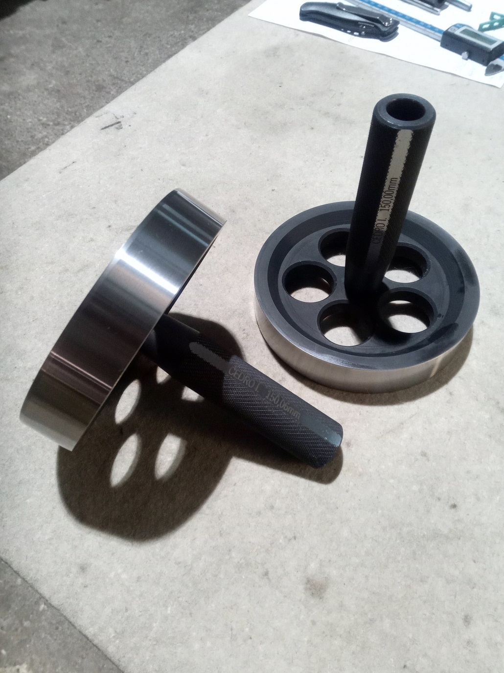

Dnes výroba valčekových (alebo skôr valcových) kalibrov. Priemery 150,06 a 150,00mm.

Moc pěkné. Z jakého je to materiálu a jak je tepelně zpracován?
Jaká je drsnost povrchu a jakým kotoučem je to broušeno?
jergus.balaz
Příspěvky: 1732
1. 10. 2021, 8:13
HonzaHorka píše: 30. 9. 2021, 6:57 Moc pěkné. Z jakého je to materiálu a jak je tepelně zpracován?
Rúčka 11523 čiernená, kalibračný krúžok 19312, kalený, stabilizovaný, čiernený, brúsený.
Ra 0,16 a brúsil som to bielym tyrolitom 60K, presné označenie už neviem, dávno je zodraté. Ale z tých lacných kotúčov - skladové zásoby.
