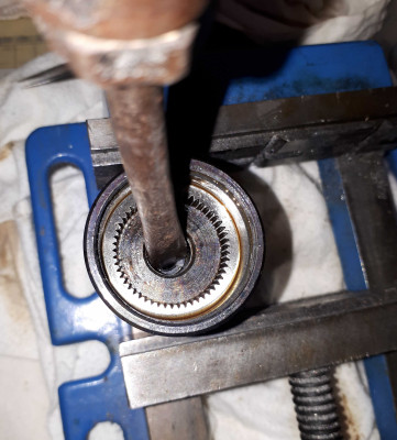

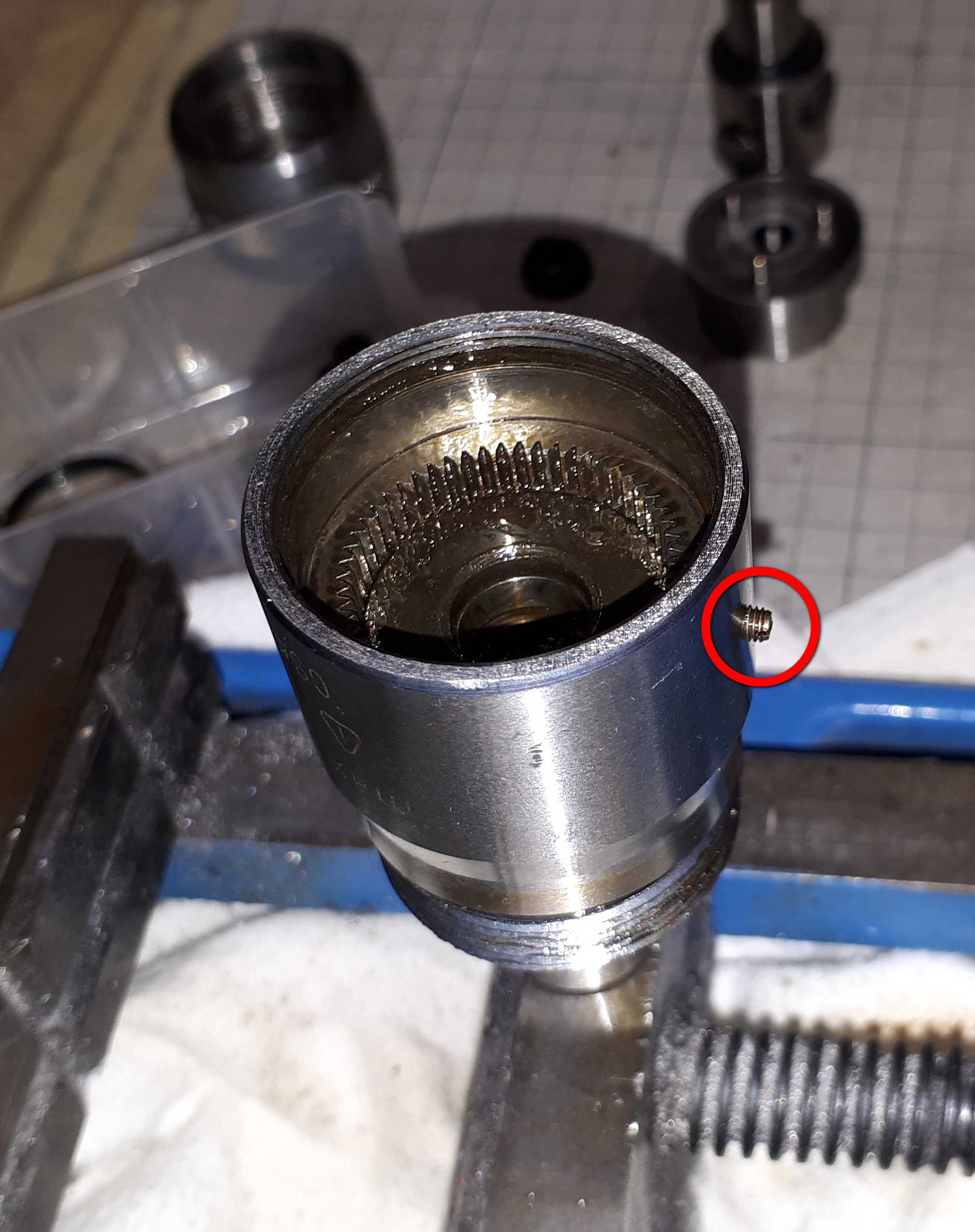

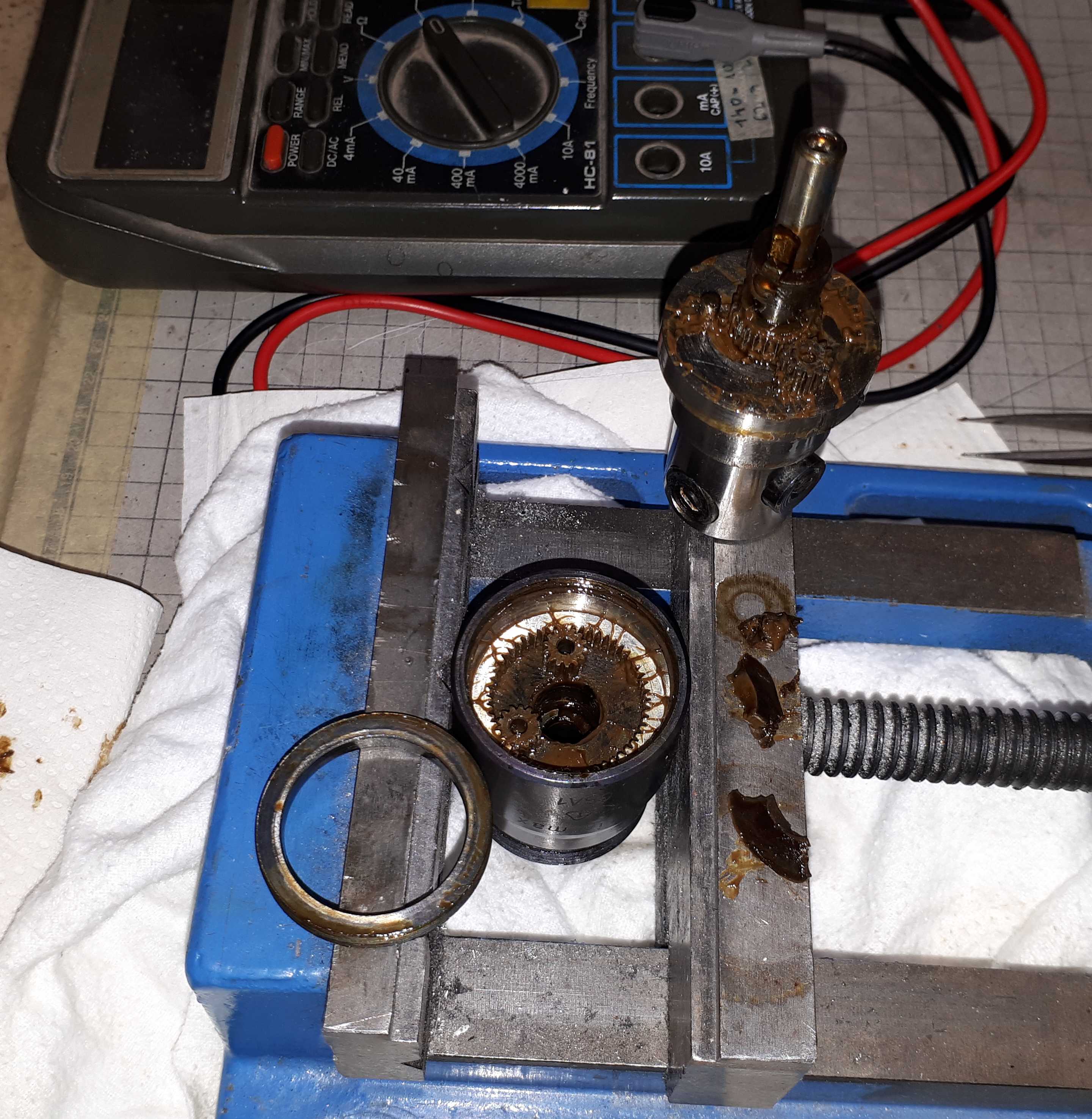

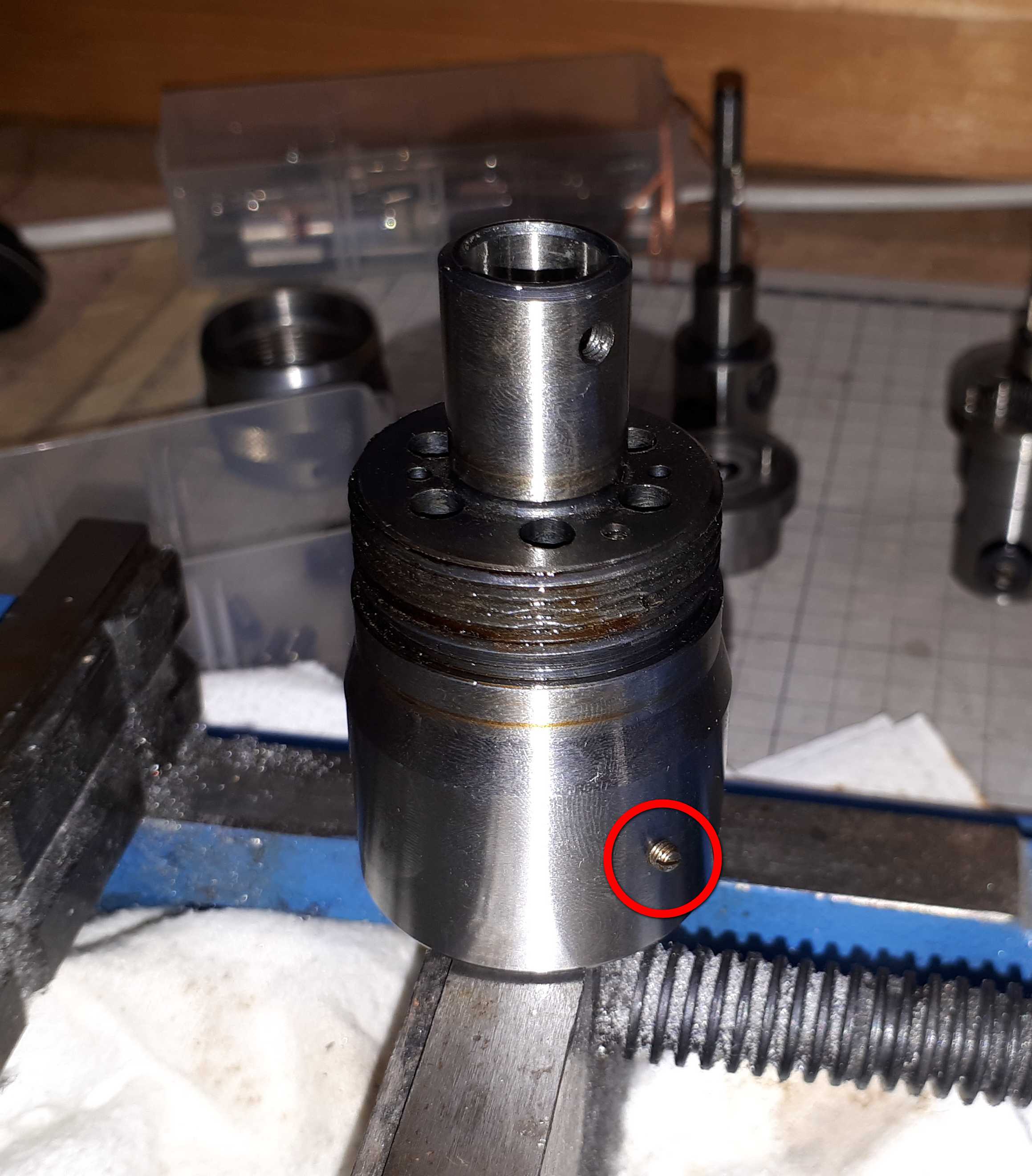

tak pokracovani. prodejce mi hned druhy den poslal dalsi hlavicku. opravdu prisla a je to zase GSA1. po prvnim pruzkumu a lehkem promazani, nefunguje nastaveni momentu. jako skoro zkuseny mechanik na opravy GSA1(:-)) jsem ji rozebral a je hodne zaflakana starou vazelinou, divne zrzavou(voda ?) . mam tak nahradni dil bez ulomeneho zubu do te puvodni. nepodarilo se mi bohuzel momentovou spojku ani rozhejbat a ani demontovat. je tam nejakej pidi cervik zboku, ale ven to nejde. ani u jedne GSA. kdyby nekdo vedel jak na to budu vdecnej, nejaky fotky jsem zacal tlacit na moje rajce https://tomik-k.rajce.idnes.cz/GSA1_2/ .
zatim jsem tu momentovou spojku prolil WDckem a parkrat protocil primerenou silou, ale zatim se to nelepsi.
pidi zavitum zdar ! pokracovani urcite bude :-)

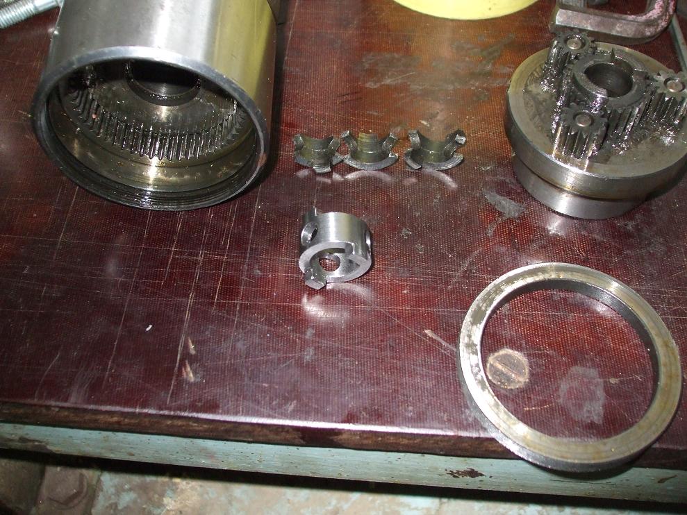

Budeš mať zlepené lamely. Ako to máš na obr.4, poklep Al tyčkou v strede po tom unášači, príp to opatrne upni medzi prizmy aby si nezdeformoval obal, a sprav si prípravok -protikus na ten unášač, a s citom by mal ísť potočiť. Ja som mal zlepenú dvojku, najprv som ju skúšal potočiť zloženú. Samozrejme som polámal tú spojku. Potom som poklepal po tom unášači, a už to šlo rozhýbať.

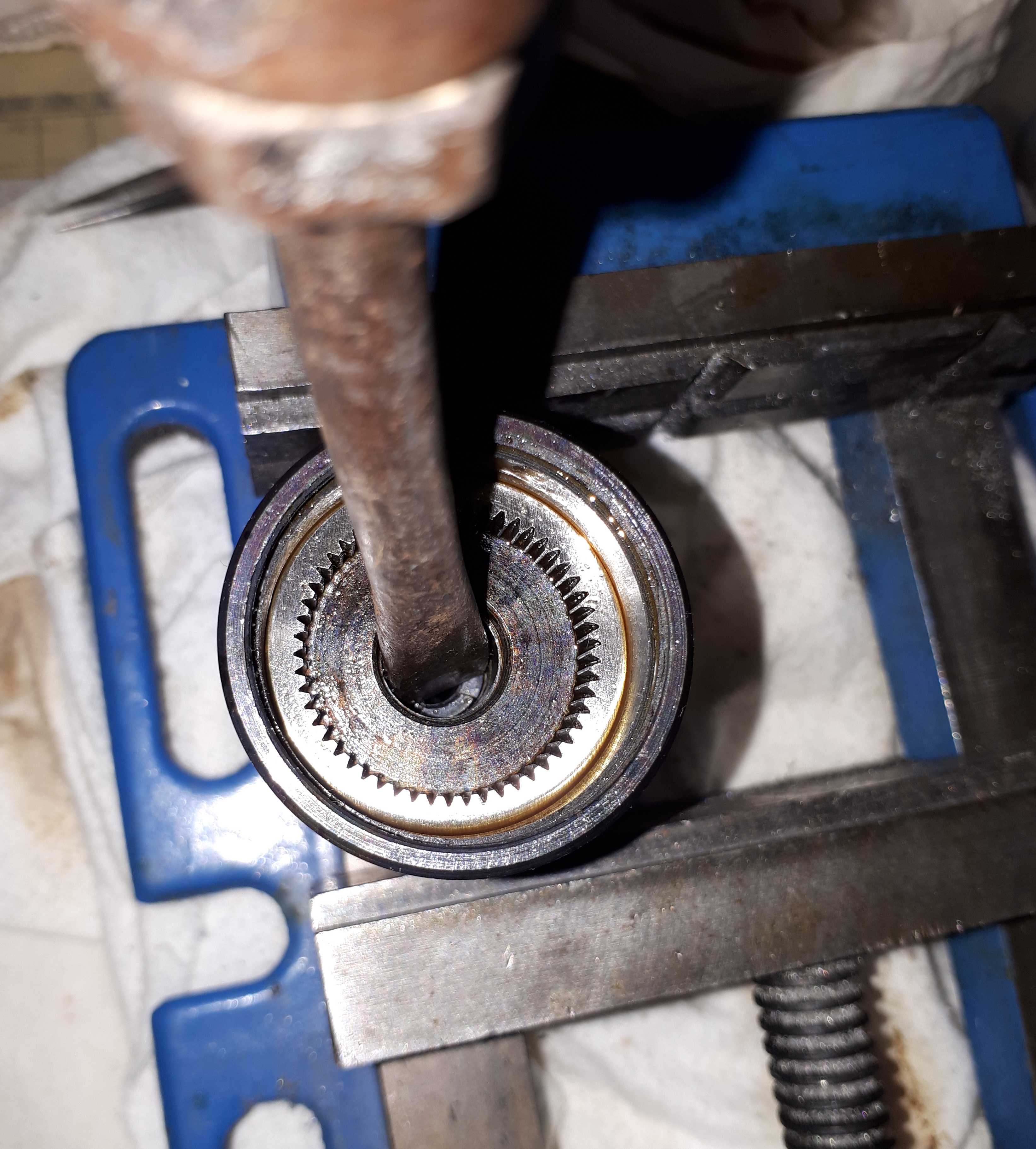

diky za info. ja tou spojkou v ruce pres ten unasec otocim, ale velmi ztezka, jako by byla utazena. teda pres na tohle presnej starej sroubovak, co uz toho strasne opravil :) . ani ted rano, to po namazani nepovolilo. vic uz to rozebrat nejde ? na tom obrazku to mam ve stejnem stavu jako ty, ale na zadne lamely se nedostanu. diky. tomik.
qwer píše: 8. 12. 2021, 11:07 Budeš mať zlepené lamely. Ako to máš na obr.4, poklep Al tyčkou v strede po tom unášači, príp to opatrne upni medzi prizmy aby si nezdeformoval obal, a sprav si prípravok -protikus na ten unášač, a s citom by mal ísť potočiť. Ja som mal zlepenú dvojku, najprv som ju skúšal potočiť zloženú. Samozrejme som polámal tú spojku. Potom som poklepal po tom unášači, a už to šlo rozhýbať.033.JPG

No už jedine vylisovať ten ozubený veniec. Ja by som to ešte skúsil zaliať olejom, a vŕtačkou to roztočiť. Si myslím, že vzniklé teplo by tie lamely rozlepilo.

ano, zatim prolejvam a pokusne protacim. stav se ale nelepsi. nema nekdo navrh do ceho to nalozit a pravdepodobne vnitrne "odrezit" ? zatim prolejvam WD40, mam od WD i nejakej superpovolovak, tak jeste zkusim ten.
ten pidi cervik je asi tedy "jen" pojistka ?

Strcit s naftou do ultrazvuku?

jeste bych se zeptal. na obrazku je rozlamana klec s tema kulickama a jeste jedna OK, vypada jak nova. to je ten muj hlavni puvodni problem. jde ta klec nekde sehnat jako nahradni dil nebo vyrobit(za rozumnou cenu) ? bez tohoto dilu mam stejne funkcni jen jednu hlavicku a nejaky lamely u druhe me nemuseji zajimat :-)

No keď som tu moju rozlámal, neostávalo mi iné ako vyrobiť novú. Ako náhradný diel som to nikdy nevidel, možno sa za komančov dali zohnať, teraz už asi ťažko.

Do coho vsetkeho si to uz namacal? Preplachnut acetonom, vysusit a skusit nejakybodhrdzovac napr rezol2000.
