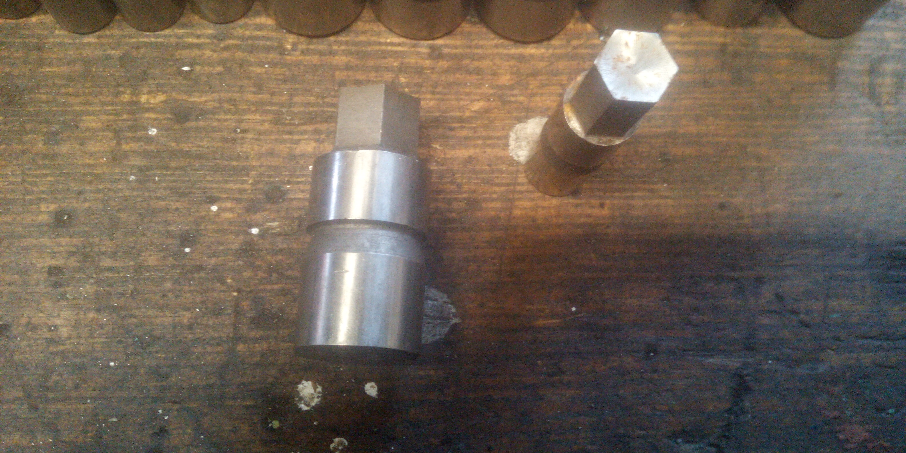

Jak se takové šestihrany dělají? Mám lis, takže možná by to stačilo provrtat a pak protlačit? Viděl jsem nějakou hlavu na imbusy, torxy a pod na soustruh nebo frézku...

Šestihrany / torxy /můžeš lisovat razníkem.
Buďto máš na dně díry zápich - to u hlav větších průměrů // límcových // ani nevadí kvůli pevnosti.
Nebo tam ty špony necháš na dně natlačené - a můžeš je posléze odvrtat.
Pak existuje takový "šmajdavý" razník do hlavičky, kde se ta síla v podstatě postupně rozkládá na jednotlivé rohy šestihranu. Tedy se to dá dělat na běžné vrtačce - frézce - soustruhu. Na YT je spousta videí.
Existovaly na to specielní stroje // dost podobné stolní vrtačce // kde nástroj vykonával "planetový" pohyb a šestihran frézoval. Jenom to mělo takové zaoblené rohy.
Pokud toho neděláš haldy, dá se šestihran i vyfrézovat. Maličko odvrtáš ty růžky a pak to objedeš po hladinách frézičkou. Přesně takhle dělám občas specielní šrouby pro nějaké elektrokolaře ze 7075 nebo titanu. Jde jim asi o to samé co tobě - tedy aby ti stačil jediný klíč na celé kolo.

Milan199 píše: 19. 11. 2021, 9:02 Pak existuje takový "šmajdavý" razník do hlavičky, kde se ta síla v podstatě postupně rozkládá na jednotlivé rohy šestihranu. Tedy se to dá dělat na běžné vrtačce - frézce - soustruhu. Na YT je spousta videí.
Ten proces se jmenuje Rotary broaching. Cesky ekvivalentni termin neznam.

Milan199 píše: 19. 11. 2021, 9:02 Šestihrany / torxy /můžeš lisovat razníkem.
Jj, jsou na to takovéhle razníky. Zespod jsou konkávní. Na průchozí díry mám jednostupňové nebo dvoustupňové /postupové/ protlačovací trny.

Dovedu si představit, že někdo, kdo nemá dost silný lis by využil i sadu razníků, kterými by postupně bral menší šponu.
Příspěvky: 23414
20. 11. 2021, 10:02
Na to je ten figl s vyosenim a rotaci. Lisuje v dany moment pouze zlomek plochy nastroje.

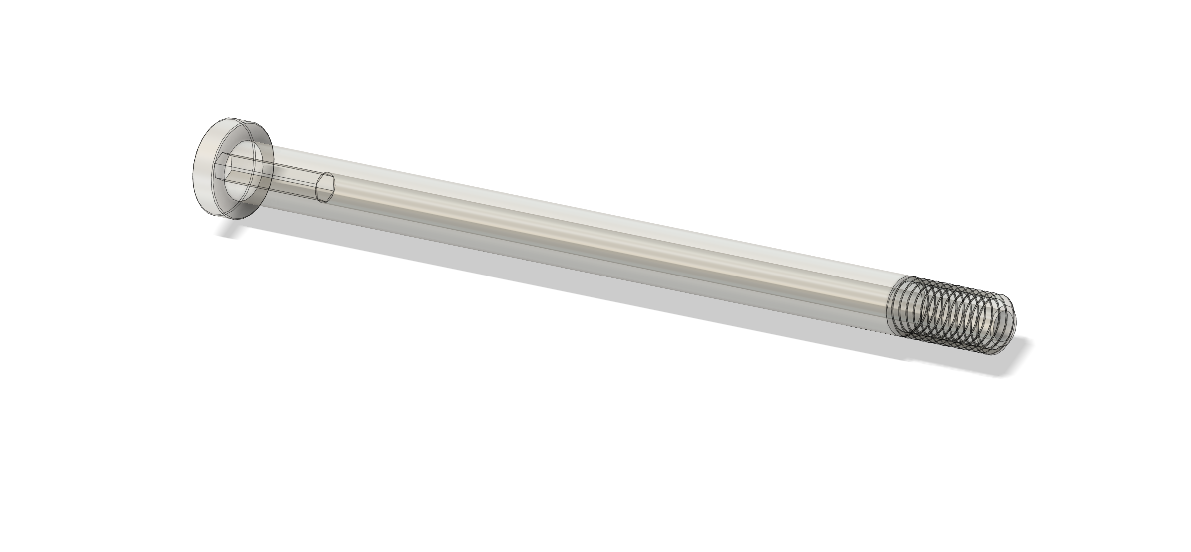

A co tak protlačování? To by bylo asi pro mně nejlepší. Stejně to budu mít vše odlehčené, takže pro 5mm šestihran vyvrtám 5mm a zbytek bude 6. Šestihran vznikne pouze na 20mm délky, což je až až a na to mi 20t lis určitě stačí. Materiál bude AW-EN7075.

Takze to vyvrtas dieru cez celu dlzku skrutky?

No pokud by se to povedlo a nezalomím vrták... jednou jsem vrtal asi tak 20xD na fréze a bylo to v pohodě. Uvidíme.
Kdyby to tak šlo provrtat, tak je to paráda.

Ja som vrtal par krat 7mm na hriadeli 400mm ale z dvoch stran, a trafil som sa :D

Uz se vubec nedivim ze ti nikdo nechce nic vyrobit a kdyz tak za velike penize. Tohle vrtani je relativne narocna a draha operace pritom tam jde ten zeztihran soupnout mnohem lacinejsimi zpusoby.
Příspěvky: 2775
21. 11. 2021, 9:54
Vždyť na tom provrtání nic není. Vyvrtáš zaváděcí díru, vystružíš. Dělový vrták a mlhovinu do něj, aby ty špony šly ven. A projedeš to ;)
