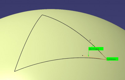

GeeSnake píše: 17. 11. 2021, 8:34 Když už jsme u těch trojúhelníků, znáte pravouhlý rovnostranný trojúhelník? Na MFF UK ano. Tedy alespoň podle zadání pro diplomové práce z roku 2001 viz odkaz a snímek obrazovky:
https://kam.mff.cuni.cz/~matousek/stare/tdip02.html
Ale ano, neeuklidovska geometrie - zkus si ho nakreslit na kouli a vsechny 3 uhly rovnostranneho trojuhelniku maji 90 stupnu.
Ne vzdy je zdravy rozum ten nejlepsi radce - klasicke: kdo by pripustil, ze z nebe padaji kameny ... :lol:

No nevím jak se měří úhly trojuhleníku na kouli. Ale změna na těch 90°místo 60°se mi nezdá, že by tam proběhla. Konec konců všechny trojuhelníky kreslíme na kouli. :D

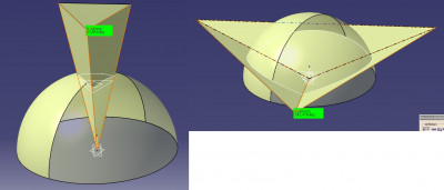

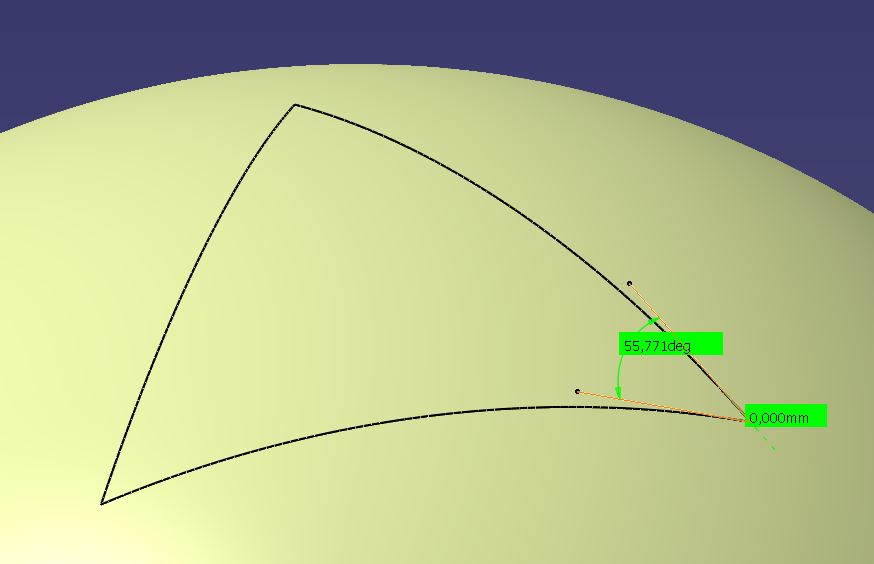

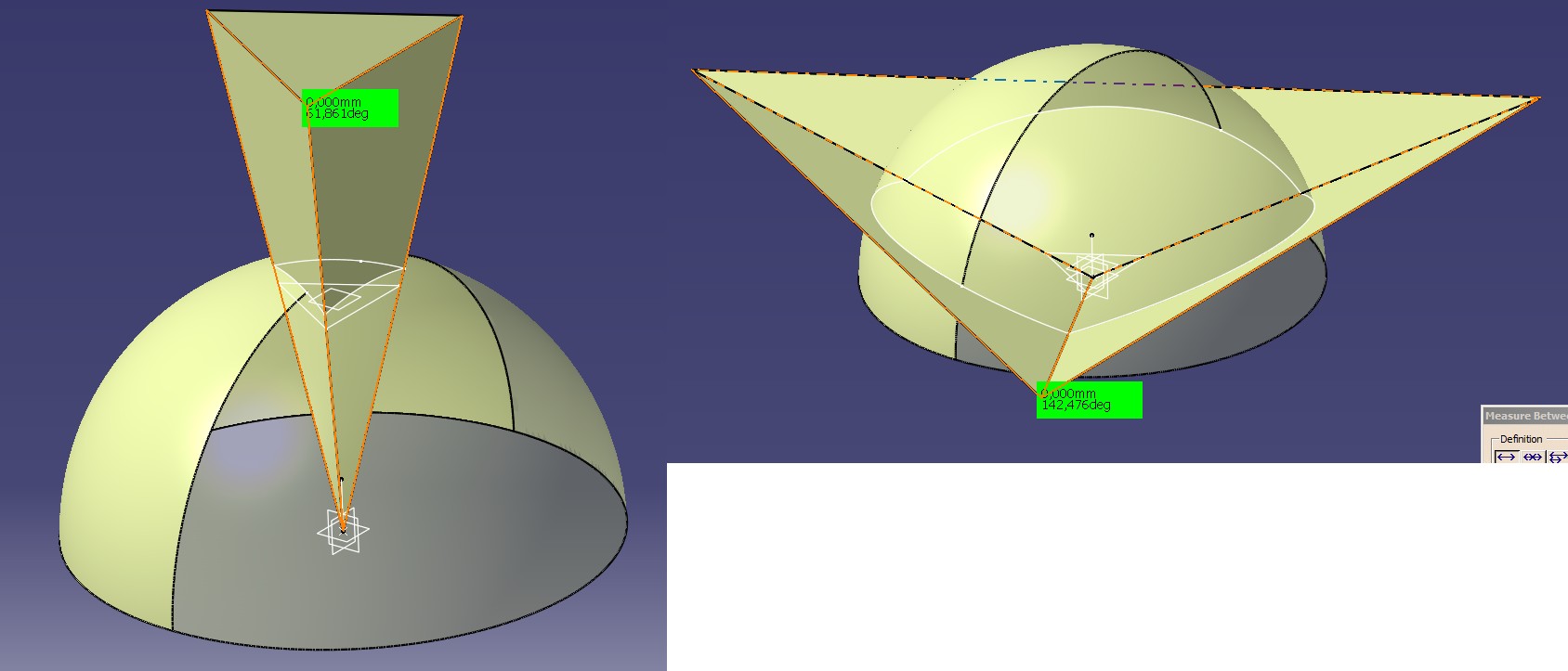

Tak jsem si nakreslil středový průmět trojuhelníku a pokuď měřím úhel mezi stěnnami jehlanu, tak mi změna úhlu 60 vychází na (60;180).
Ovšem to je středová projekce. Pokuď se středem jehlanu pohnu mimo střed koule, pořád bude na kouli nakreslený rovnostraný trojuhelník, ale úhly jehlanu budou jiné.

bobik píše: 17. 11. 2021, 10:34 ...Tak jsem si nakreslil středový průmět trojuhelníku a pokuď měřím úhel mezi stěnnami jehlanu, tak mi změna úhlu 60 vychází na (60;180)...
To mas spravne. Pro sfericke trojuhelniky plati, ze soucet vnitrnich uhlu je nad 180deg a pod 540deg. Uhly se v te Riemannove sfericke geometrii definuji jak uhel mezi tecnami k danym stranam, coz je totez jako uhel v sten tveho jehlanu jimz promitas (pokud jsem to z tveho obrazku pochopil dobre).
