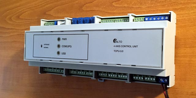

Radhard píše: 25. 3. 2022, 1:35 Když to tady tak čtu, tak by se snad možná i vyplatilo vyrobit nějakej modul na DIN lištu s relátkama, IO, RS232, RS485, CAN, A/D, D/A, PWM, SD card, atd. , programovatelnej v čistém C (k tomu nějakej SW template a dokumentace), vhodnej do průmyslu co nestojí raketu :-)
A tohle by ti nestačilo? :lol:
https://www.onlinetechnology.cz/
25. 3. 2022, 5:09

Radhard
Příspěvky: 333
25. 3. 2022, 5:11
Zv.Petr píše: 25. 3. 2022, 4:53
Já to nepotřebuju, jsou tu jiní ;-)
A mě by to nestačilo ( potřebuju realtime výkon), proto si s kolegou vyrábíme vlastní.
