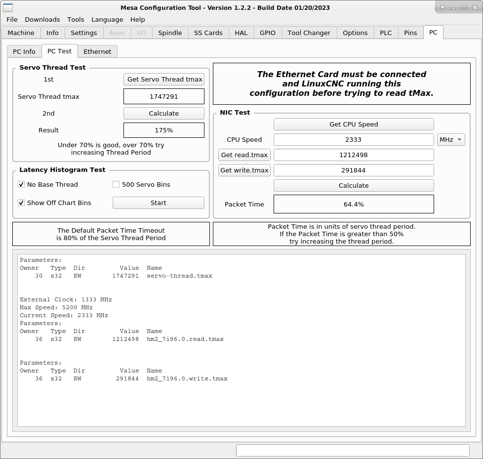

Stává se mi, že mi vyskakuje hláška, že není vyhovující latence.
Počítač jsem zadarmo dostal:
Optiplex 755
Než jsem se rozhodl počítač dát do PC, tak jsem dělal testy RAMek (24 hodin), Hard-disku s výsledkem 0 chyb. Pak jsem dělal latency test (12 hodin) bez zatížení do 50 000, pak s pořádným zátížením (24 hodin) CPU 100% s přeplněnýma RAMkama a vyšlo to do 140 000.
Ovšem vzpomněl jsem si, že jethornton měl "nějaké" testy ve svém konfigurátoru:
https://github.com/jethornton/mesact
Testy nevyšly, ale paradoxně z toho mám radost, protože nejsem v situaci kdy "diagnostika nehlásí žádnou závadu a auto nejede". V konfigurátoru je napsáno, že mám zvýšit Servo Thread Period. Toto se mi opravdu nechce, takže asi budu muset pořídit nový PC? Nebo v něm vyměnit například jen procesor?
Chtěl jsem se zeptat, jestli by byl někdo ochotný mi laicky vysvětlit, co tyto testy znamenají a jak fungují?
Dále jsem se chtěl zeptat, jestli se dá dělat něco udělat s tím že:
Current Speed: 2333 MHz
ale:
Max Speed: 5200 MHz
Nikdy jsem počítače nepřetaktovával, takže se v té problematice nevyznám. Četl jsem někde, že od nějaké doby, se procesory přetaktovávají sami. Šlo by PC říct ať jede neustále na plný výkon? A je to dobrý nápad?
