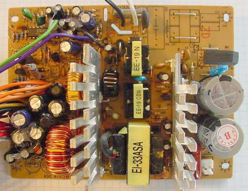

Nemáš doma třeba nějaký starý PC zdroj (AT/ATX, to je fuk)? Tam bys pár součástek našel, včetně feritových kroužků (viz cívky s viditelným vodičem, ten by šel dolu), kondíků různých hodnot, ..
Obrázek
Nebo jinou starou elektroniku, kterou můžeš kuchnout? Ferity se btw. najdou i na některých kabelech kolem PC, třeba VGA kabely..

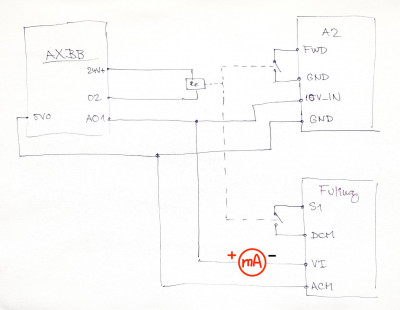

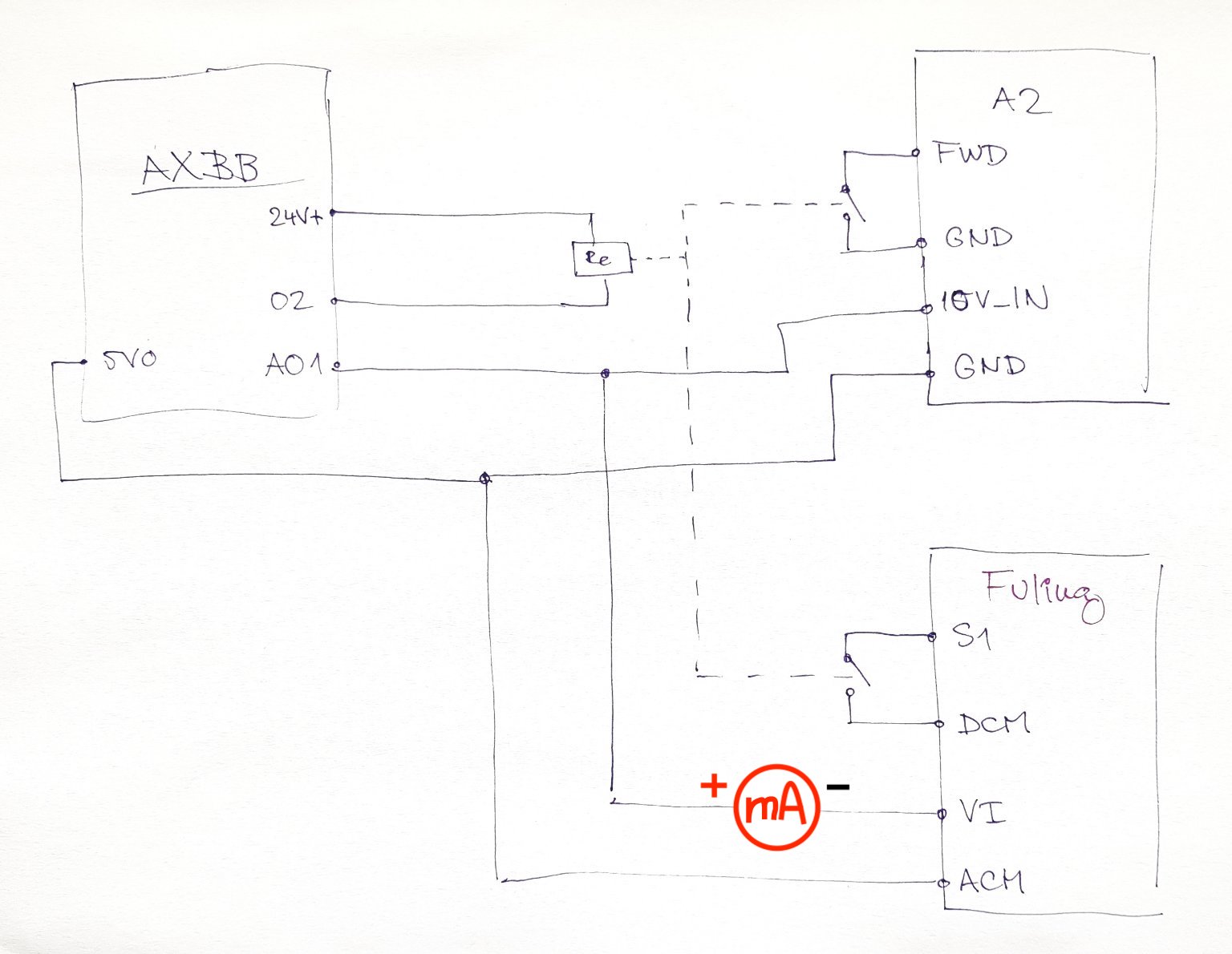

Ampérmetr bys btw. zapojil takto:

OK, změřím ty ampéry.
Stejným způsobem? A měřit to na konci drátu z AXBBnebo na svorkovnici AXBB bez drátu nebo včetně připojeného toho druhého měniče. Zatím je A2 odpojený, takže jako by tam nebyl.
S0%
S50%
S100%
Díky

Můžu se zeptat, proč měřit proud na napěťovém vstupu? Když už proud, tak bych měřil vstup VI proti obou stranám případného potenciometru, to je ACM a 10V a měl by být stejný. Pak bych stejný ampérmetr připojil mezi ty spojené země tedy ACM a 5V0.

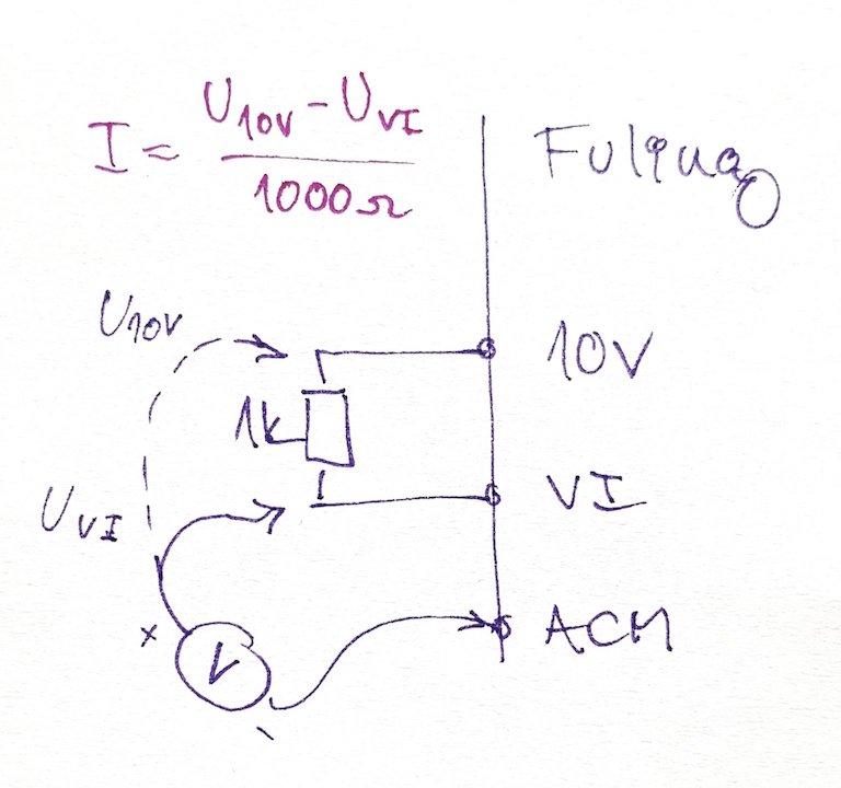

Napadlo mě jednoduché řešení, odpoj AXBB dráty z VI a radši i ACM, nech tam jen ten 1k odpor a změř napětí na 10V svorce a VI svorce proti ACM, z toho se proud dá snadno spočítat (a ověřit, že se vstup VI chová jak by měl = odpověď lubbezovi).

Já se zas až v elektronice nevyznám, tak k tomu přistupuju polopatisticky. Podle manuálu se dává na řízení otáček potenciometr 3-5 kohm. Tedy jím teče proud 2 - 3,3 mA. Aby nebyl dělič moc měkký, měl by být odebíraný proud cca 10x menší. To si klidně otestuju tím ampérmetrem vstup a 10V a vstup a GND. A prože nemám ty potřebné znalosti, klidně bych na ten vstup proti zemi dal třeba kondík M1. Žádné rychlé změny napětí tam nejsou, tak se to nepodělá. Ovšem zrovna tak tam můžu dát 10kohm odpor :P , a tím "upravit" impedanci převodníku.

Ciao,
Takže zapojení podle schématu pro A2 se spojenou zemi nefunguje. Analog ano, tedy displej mi ukazuje otáčky, relé pro FDW sepne správně, nicméně motor se nerozjede. Musím to zapojit jako původně a na GND měniče pustit buď +5 nebo +24V. Jinak to nefunguje. Bez připojení toho napětí naměříme mezi FWD a GND 13,4V ale motor to nespustí. Jen bliká údaj otáček na displeji. Jakmile připojím kabel na nějaké kladné napětí, motor se spustí a vše funguje. A teď babi raď. Nemám na to nervy.
Fajn den.
Příspěvky: 9625
24. 1. 2023, 12:01
Nepřijde ti blbý nechat zcela bez odpovědí předchozí rady a žádat o další? Taky jsme ti psali, že zapojení se nepopisuje, ale kreslí (opět slušnost k dotazovaným).
