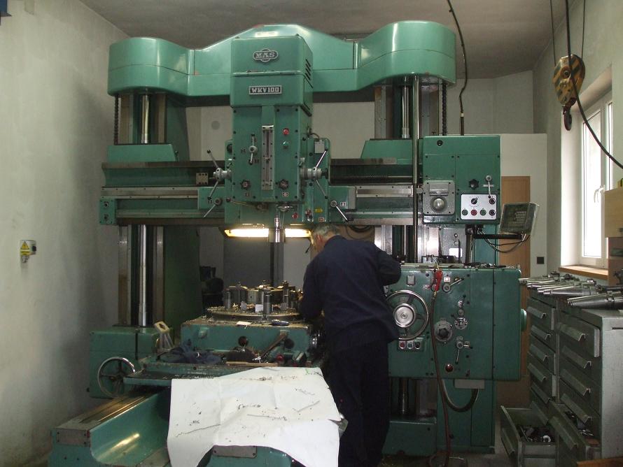

qwer
Příspěvky: 1413
Registrován: 8. 4. 2008, 8:09
30. 11. 2025, 9:19
WKV 100 tie tolerancie +-stovka dokázala udržať, podmienkou je prejsť otvor pred výstružníkom párkrát nožíkom. Ak obsluba nespravila chybu, kolko sa nastavilo, tolko tam bolo-100% spolah
