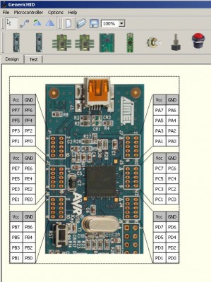

packa píše:modul
modul tak jak je tady je již hotov jen si musíš určit co čím chceš ovládat a co zobrazovat na displeji ,připopjit tlačítka , encodery potenciometry a pak už to jen přiřadíš funkcím a je to .
A ted jedna otázka na Krizma
bude tento obslužný softík chodit i s tímto :
http://cz.mouser.com/Search/ProductDeta ... IZ7Q%3d%3d
Snad nevadi kdyz odpovim za Krizma
Podle označeni by to mělo fungovat s danýma programama. Jedina nevyhoda je, ze se to opravdu blbě pájí, protože to má miniaturni pájecí očka. Ale jdou k tomu dokoupit "WizBang wings" což jsou takový křidla s vetšíma pájecima očkama.

Nejsou, používaj se pro hackování PS3. Teoreticky by šlo použít nové arduino, už nepoužívá pro USB ten konvertor USB/serial od FTDI, ale má celé USB řešené softwarově, takže by se to mohlo hlásit jako HID a ne jako COM.

packa píše:modul
no tak cip je stejny tak by to chodit melo. Ten modul co mam ja stoji i s postovnym 30 USD.

To asi fungovat nebude.
Tu desku vyrábí http://www.teensy.co.uk/index.html a SW do toho udělali tady http://www.pjrc.com/store/teensypp.html.
To je sice pravda, ale soft genericHID podporuje 6 ruznejch zařízení s čipem AT90USBKey, takže si stále myslim, že to fungovat bude.

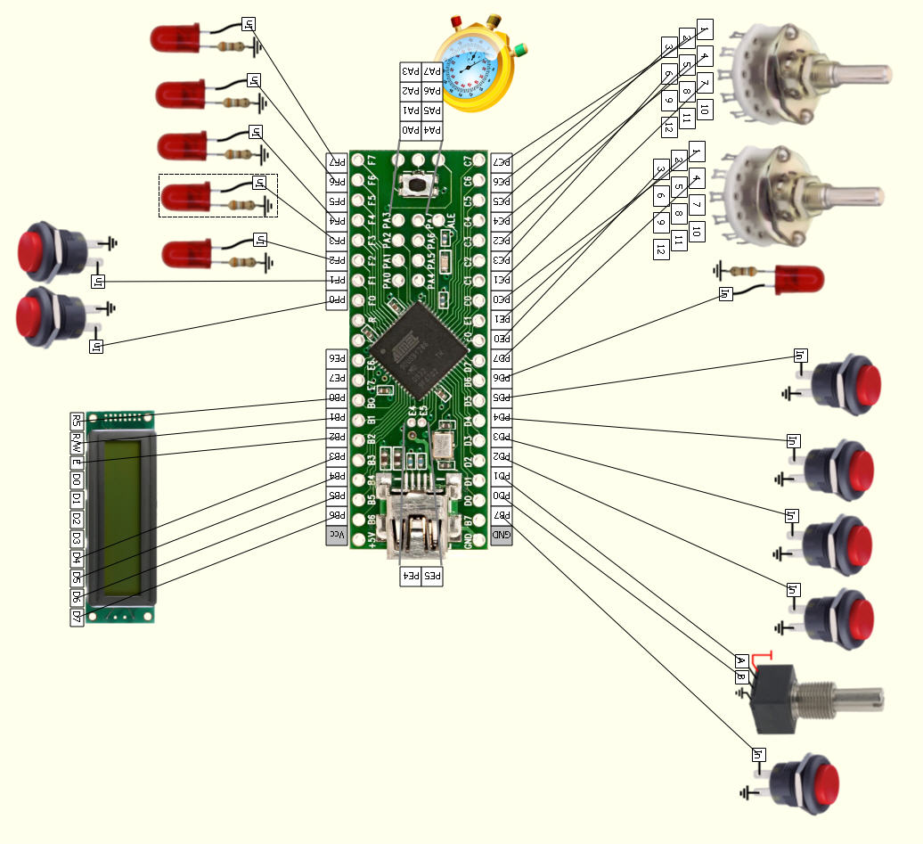

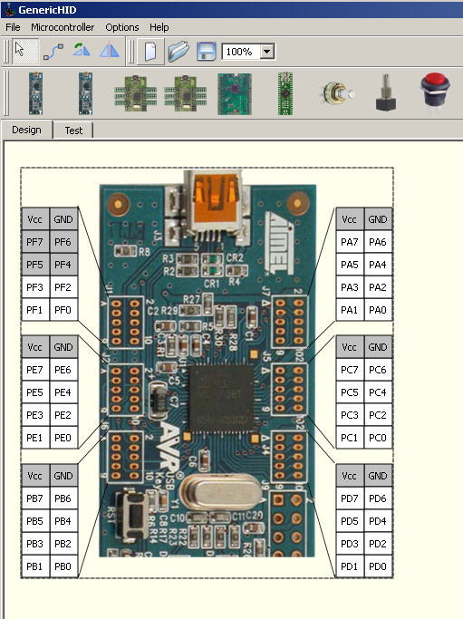

a co to zkusit zbastlit ? AT90USB můžu mít kolem 250Kč ted už jen schema, tímto se ptám jestli se někdo nesetkal se schematem na teensy?
nebo AT90USB key?
vak
Příspěvky: 132
Registrován: 4. 7. 2008, 8:16
8. 10. 2010, 10:11
packa píše:a co to zkusit zbastlit ? AT90USB můžu mít kolem 250Kč ted už jen schema, tímto se ptám jestli se někdo nesetkal se schematem na teensy?
nebo AT90USB key?
Nejsou tady ta schémata?
http://www.pjrc.com/teensy/schematic.html

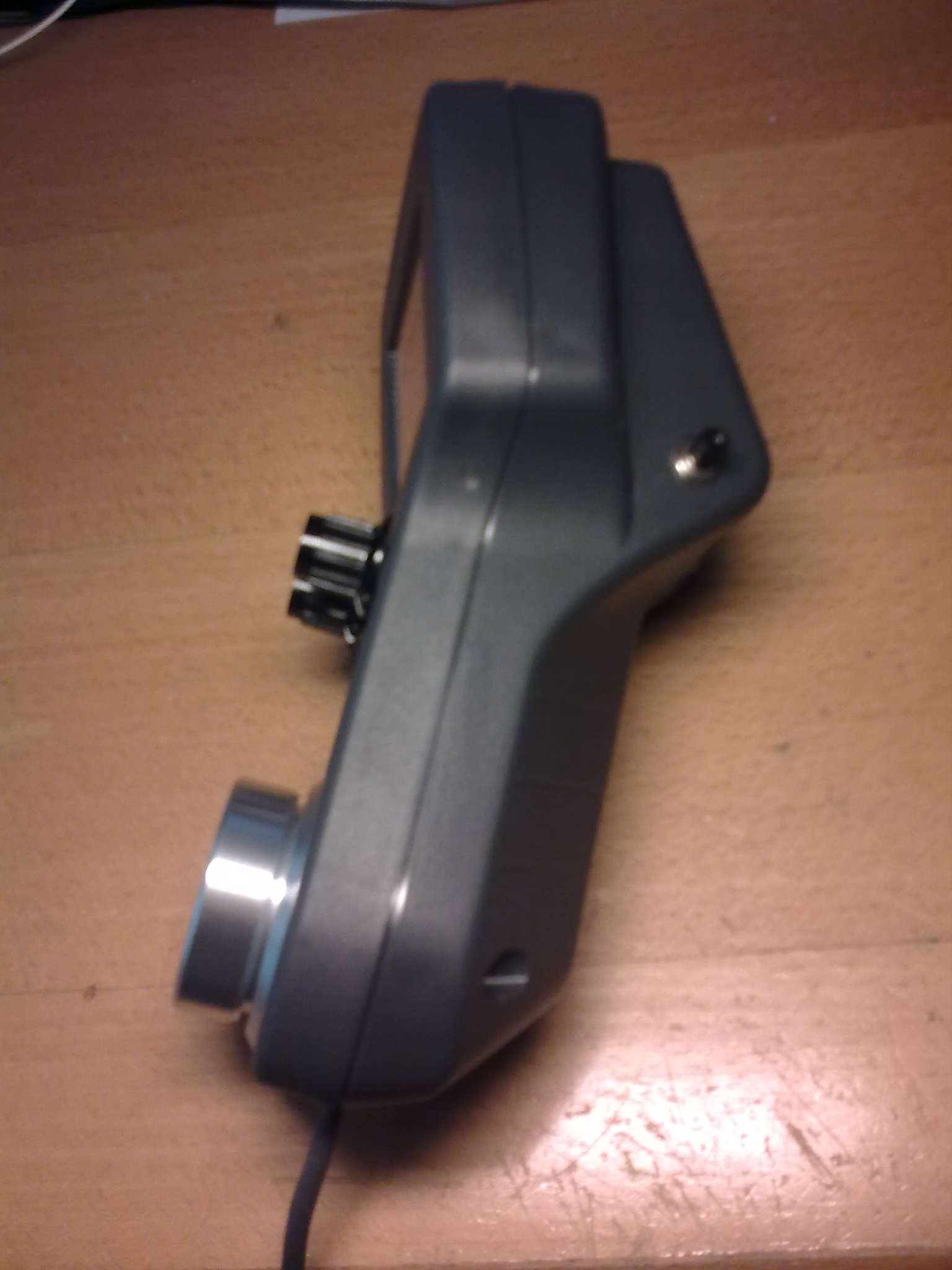

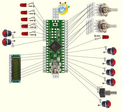

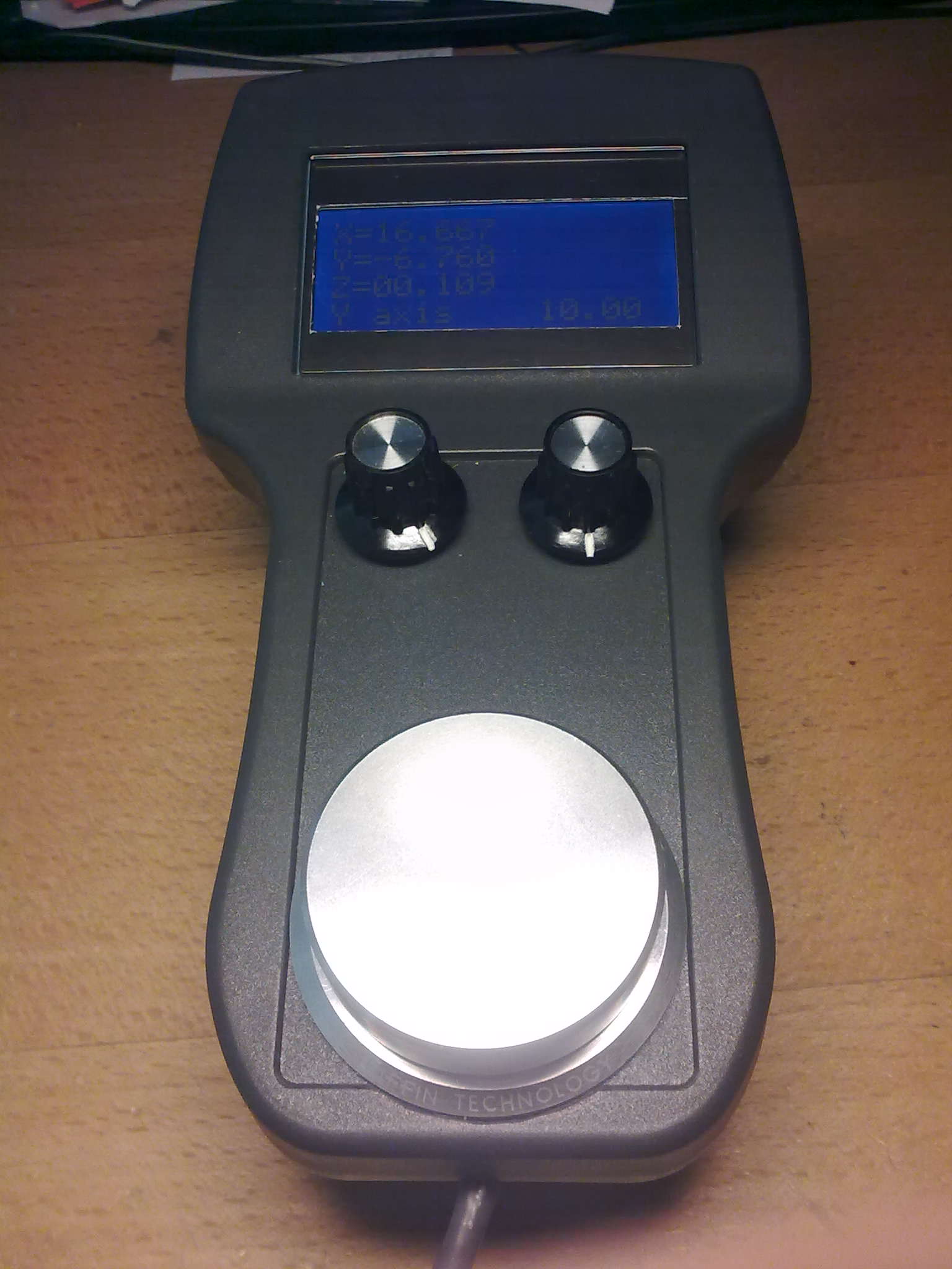

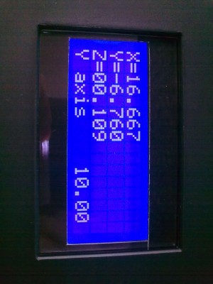

Prispěju taky svou troškou do mlýna.
Stavim ruční ovladač na TEENSY 2++
Zatím není dokončený, čekám na podsvětlená tlačitka na ovládání programu STOP START PAUSE, ale v GM je furt nemaj. Budou mezi těma selectorama a jog wheelem.
Mělo by to umět následující věci. respektive už to umí.
Levé točítko vybírá z nasledujících položek:
X axis
Y axis
Z axis
A axis tu zatím nemám, ale jednou.....

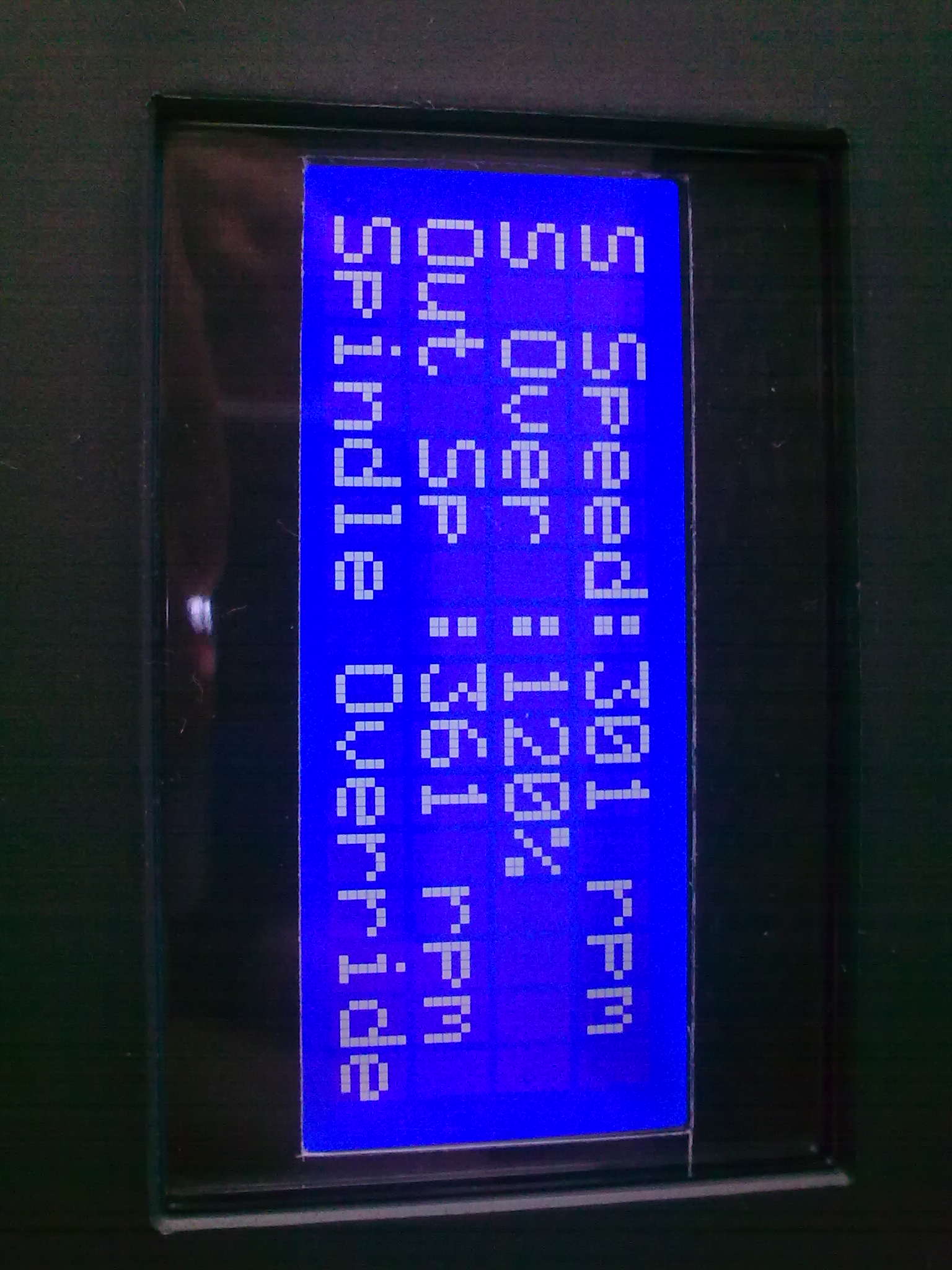

Feed override
Spindle override
Rapid override

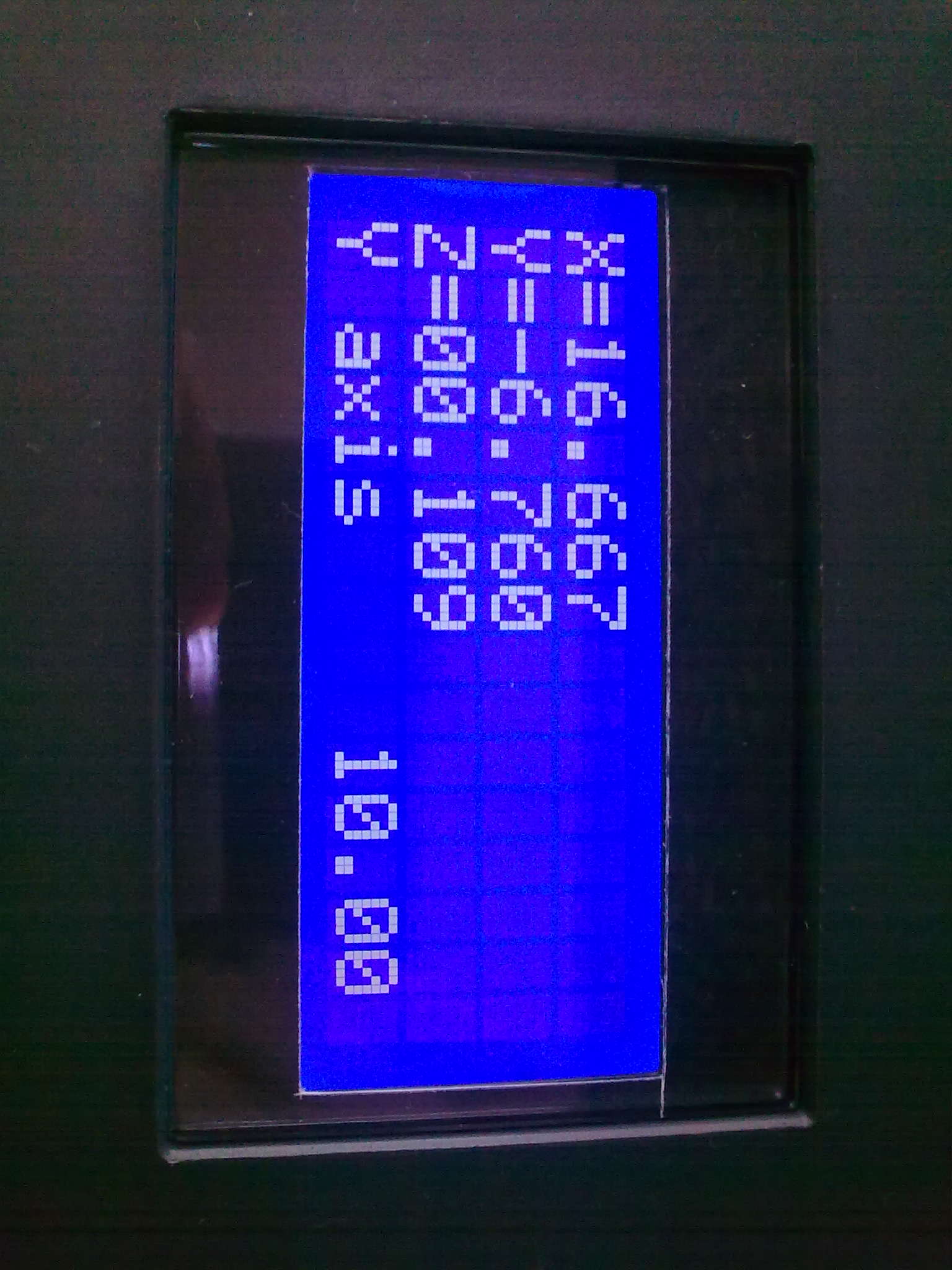

a vybranou položku zobrazuje v levo dole, protože nemam popisky na ovladači a mužu to libovolně měnit.
Každá položka ma jiné hodnoty na LCD (první tři pro osy jsou stejne)
Pravé točitko vybírá pro Jogogvání os velikost kroku, jsou tam celkem 4 kroky ( pro testovani 0,01 0,1 1 a 10 mm ) a take je ukazuje v pravém dolní rohu.
Jako joggovací kolečko jsem použil rozbitý Griffin Technology PowerMate, kterej sem trochu upravil na soustruhu, aby nebyl tak vysokej. Uvnitř je mechanický encoder a funguje spolehlivě. Jinak sem koukal u Conrada, že je maj a udelat si na to kolečko snad zvádle každej.

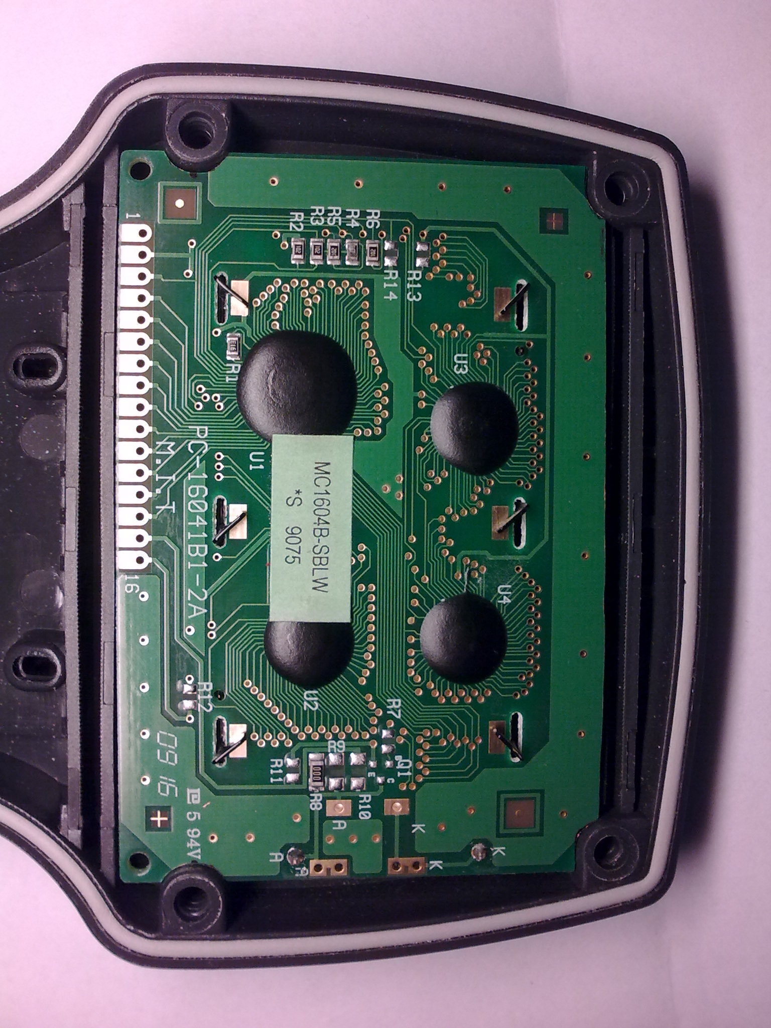

Displej je 16x4, větší se mi tam nevleze, škoda že nedelaj 16x6.
Dole z boku jsou na obou stranách tlačítka, kterym se voli režim joggování POSITION vs VELOCITY a současně povoluje jog wheel. Takže když o jog wheel zavadíte nechtěně nic se nedeje. V režimech override je jedno který tlačítko se zmáčke pro povolení. Plánuju tam ještě diodu, která bude informovat o stavu enable-jog wheel.
Tlačítka pro řízení programu umí spustit, zastavit, pozastavit a nasledne krokovat program. Zatím mi zlobí stop, hlasí to hlašku, že nelze přepnout režim, ale to se dořeší.
Ještě zbívá dorešit Touch off a budu spokojenej. Nic víc moc člověk, když ladi program nepotřebuje. Najede do pozice, udela touch off (nastaveni souředného systemu), nastáví si rychlosti posuvů pro G1 a G0, případně Spindle speed a může klidně odladit program bez klávesnice a monitoru.
Všechny (aspoň doufám) udáje má na displeji.
Uvidíme co ukáže praxe, není problém upravit jednotlivé obrazovky aby ukazovali co je zrovna potřeba.
Je to focený telefonem, takže se omlouvám za kvalitu.
Kdyby byl zájem, můžu to samozřejme nafotit líp.
Poznámka na závěr. komponenta HIDCOMP je kompilovaná pro verzi EMC 2.4.x nevim přesně poslední čísílko, ale každopádně není pro verzi 2.5.0pre. Lze ji zkompilovat pod QT 4.5.5 a víš s drobnýma upravama zdrojáků, protože se mezitím změnilo pár věcí. Chvíli mi to trvalo ale už to běží i pod 2.5.0.pre. Kdyby to někdo chtěl zkoušet, můžu ho pošťouchnout ať neprošlapává stejne uličky jako já. Stejne tak můžu poskytnou všechna nastavení HALu a HIDu atd.
Přeji pěkný víkend
Martin

Cim prepinas to co se ma ukazovat na displeji? Ta krabicka je z ceho? :idea:
