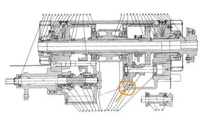

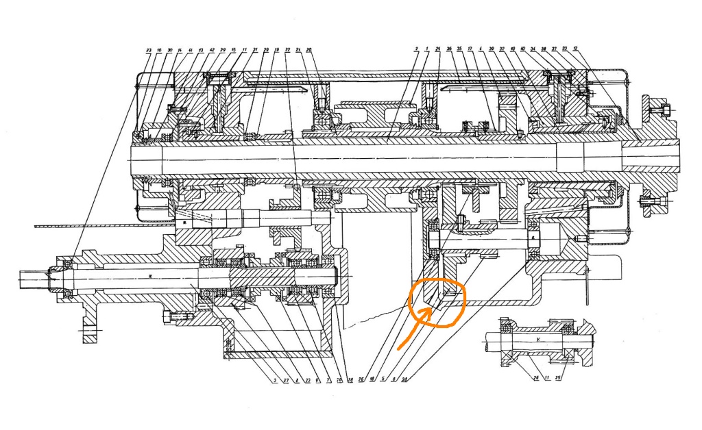

1asv píše:Ale mám teď ještě jiný problém - přijde mi, že olej pomalu odtéká zpet do nádržky a když čerpadlo pustím, klesne mi olej v nádžce až na spodní hranu kontrolního okénky (v klidu je na max.). Je to normální? Nebo mám trochu snížit tlak?
Tak problém je vyřešený a olej neklesá (ani při velkém tlaku). Problém byl v tom, že se vřeteník na pravé straně - u sklíčidla (viz obrázek) naplnil a neodtékal. Někdo z předchozích "údržbářů" vše důkladně olepil silikonem a při rozebírání se kousek uvolnil a "přiucpal" odtokový otvor. Když se páka předlohy posune do polohy 1:8, je shora na otvor krásně vidět a jde vyčistit. Takže jsem zatím zvítězil. :D Uvidíme, jaký bude další problém.

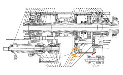

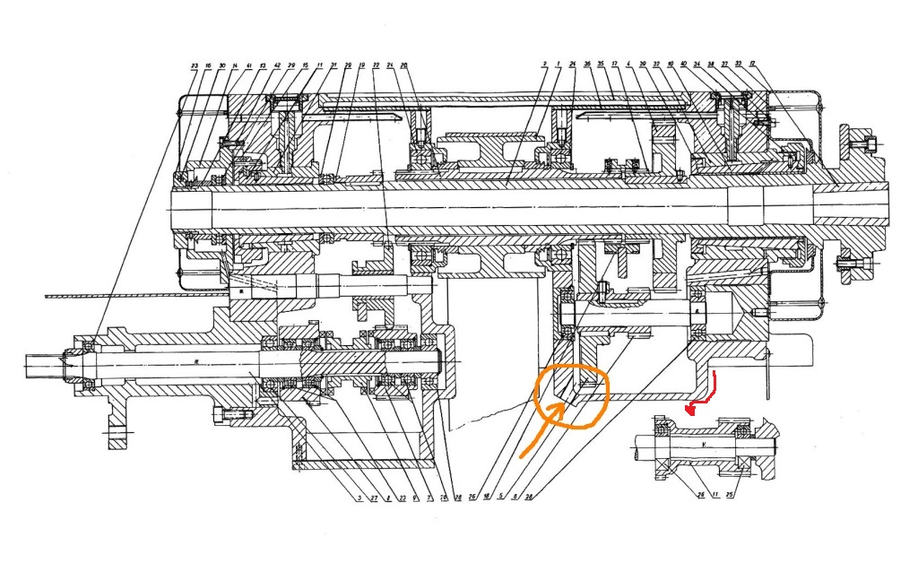

zdravím,
tak som sa aj ja pridal do klubu ktorým kvapká :D :

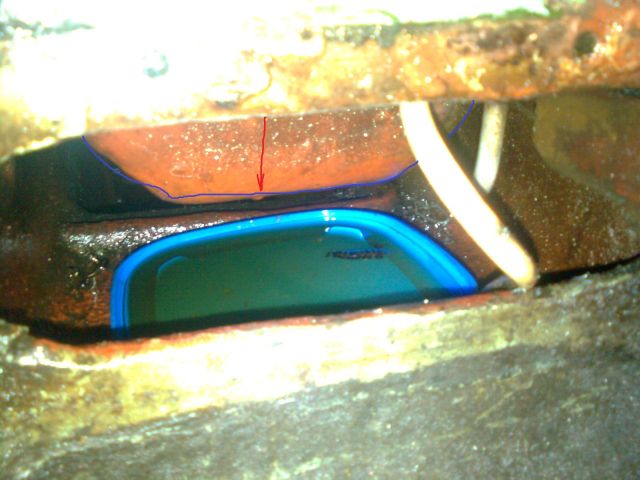

pritiahol som predné ložisko a začal mi kvapkať olej, ale z pre mňa dosť nelogického miesta:
pod predným ložiskom kvapká to po tom odliatku smerom dole viď obr.
je tam nejaká deliaca rovina? malo by to byť z jedného kusa nie? čo som šáhol rukou hore tak som nič nenašiel. Vretenník určite dole nebuden dávať
kde je tam nejaký otvor? poraďte ...

1asv píše:
shower
Příspěvky: 215
Registrován: 12. 2. 2010, 8:14
Bydliště: Prešov
1. 4. 2015, 11:58
mne to tečie viď červená šípka

Ahoj, tak sundej ten přední hranatý kryt, důkladně to pod ním utři a mrkni, jestli to neteče okolo toho kulatého krytu vřetena.
Když jsi utahoval přední ložisko, měl jsi jej sundaný a bylo by docela logické, že to teče někde okolo něj a stéká to někam dolů.

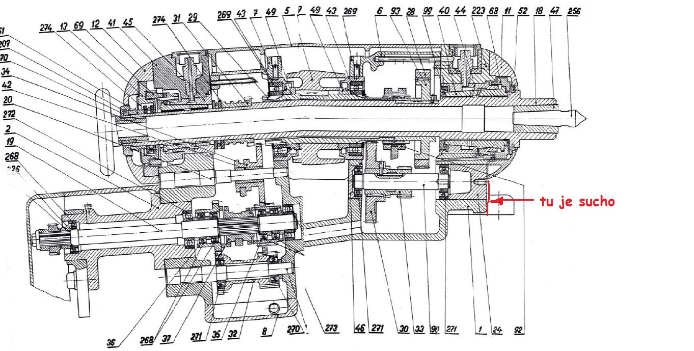

pre upresnenie ja mám SV18R okrúhly. pod sklučovadlom je sucho
včera som sa v tom hrabal:
dal som dole kryt oz. kolies vpravo , pustil mazanie olej tečie otvorom od olejoznaku na oz. kolesá a potom prepadom do nádrže.
zapchal som otvor (naklepol som tam priebojník) olej tečie spodným otvorom pod klzným ložiskom.
Takže otvory sú voľné, neupchaté. otvory na kryte sú OK.
namontujem kryt, pustím vreteno olej začal odkapávať.
Olej neuniká pod sklučovadlom, pretože na miesto kde odkápne by musel tiecť "hore brehom" viď foto

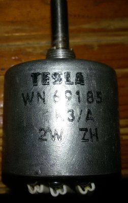

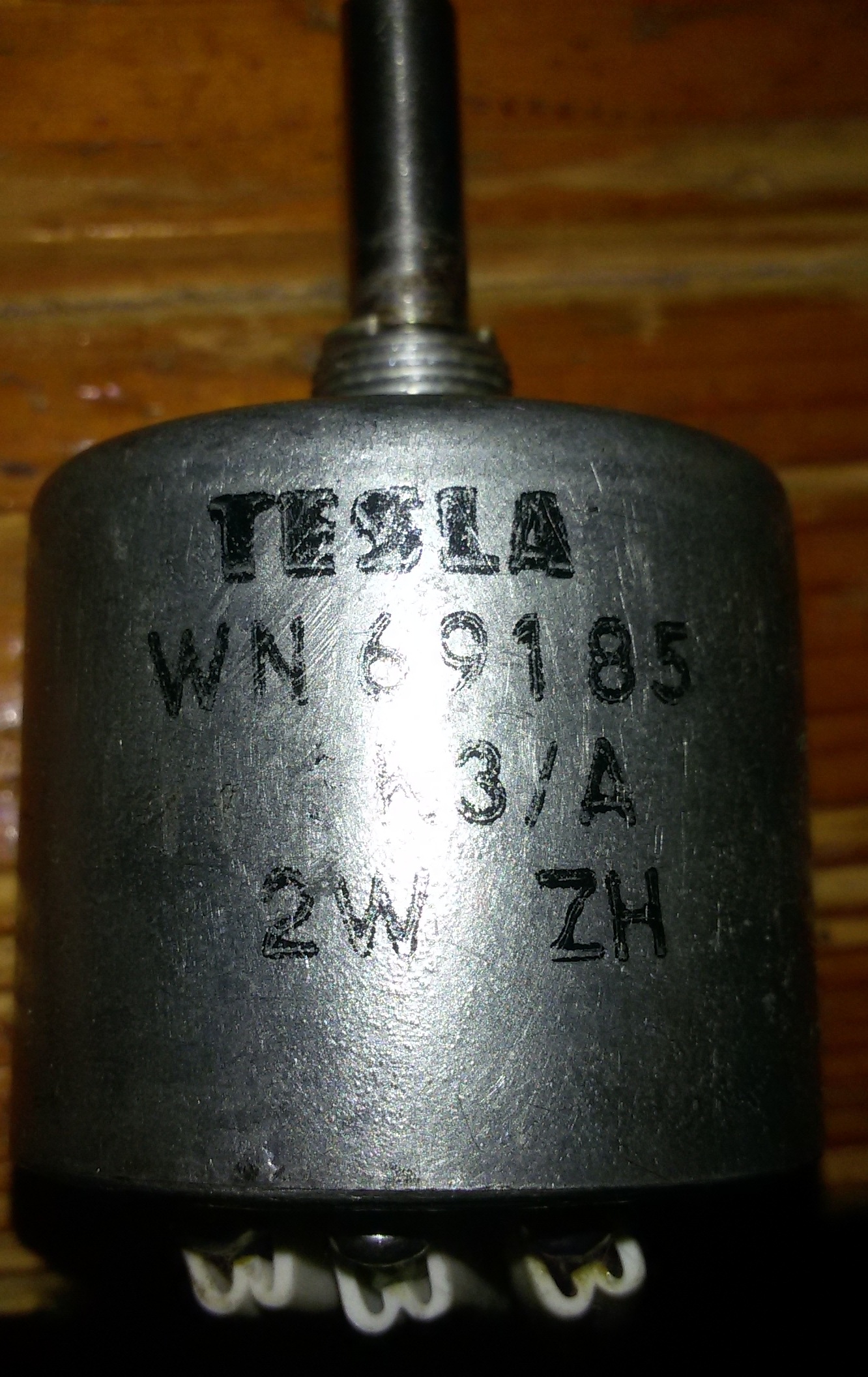

Ale chcem sa opýtať neviete niekto náhodou aký je potenciometer na SV 18 RD?
Viem že je to jeden s týchto:
http://www.denkl.cz/eshop/potenciometry ... -85/:2::::
ale na mojom je nečitateľné označenie:
Ešte doplním že som si niekde poznačil že by mal mať 4,7 kΩ.
Vopred vďaka za info.
S prianím pekného dňa Niperix
Vopred sa ospravedlňujem za gramatické chyby
KX3 + GWE64 + GRAVOSTAR Profi v štádiu ťažkého testovania.
Příspěvky: 7627
25. 9. 2015, 6:38
zkusím napovědět: Ohmmetr?
