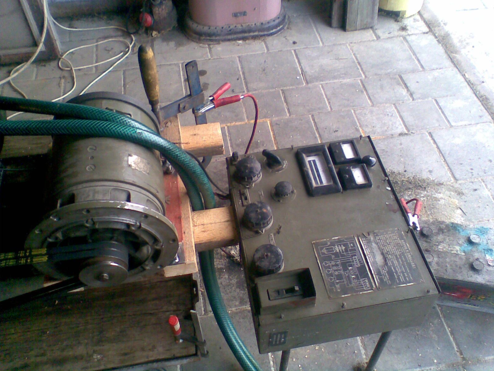

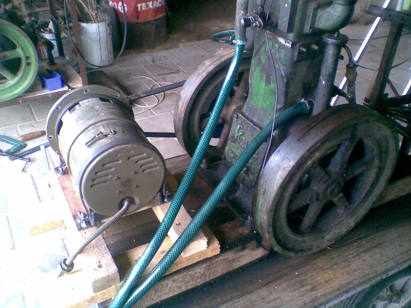

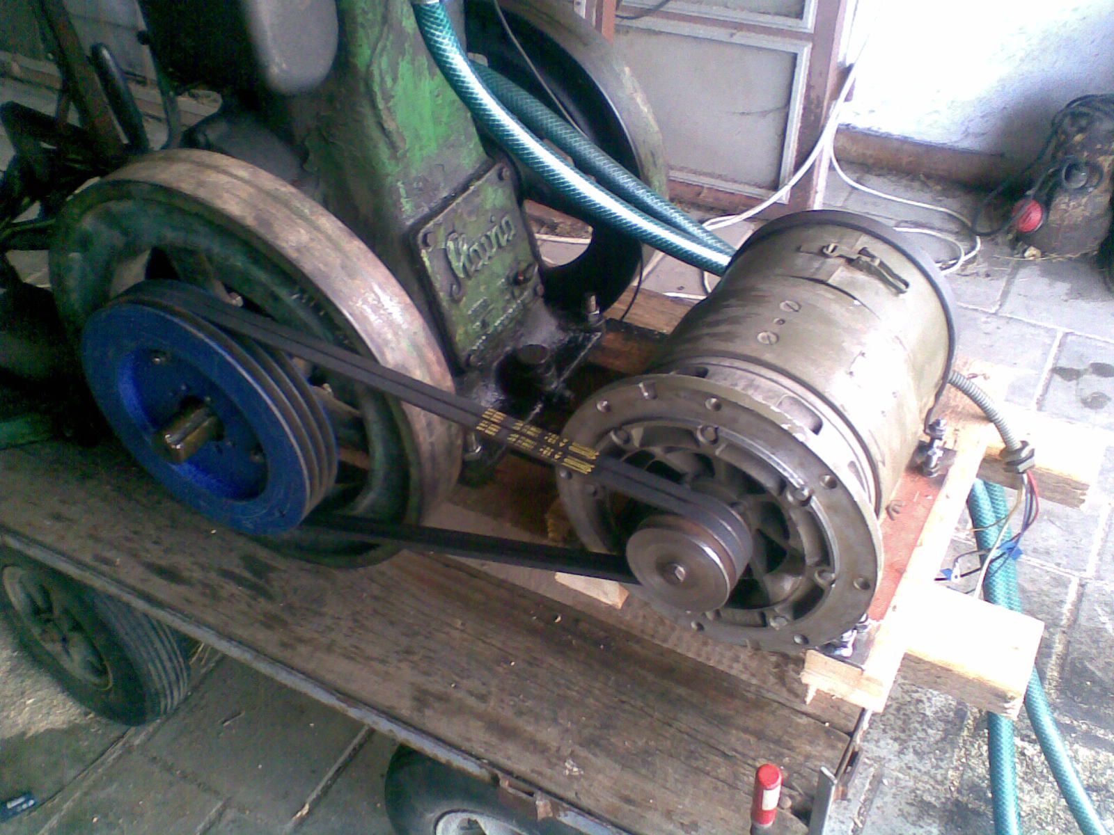

Tak proveden první test s generátorem v zátěži. A začalo se projevovat to, z čeho jsem měl obavu. Motor už asi není v nejlepší kondici a nechce jít na výkon. Ty 3kW z něj prostě nedostanu ani na naftu. 1,5 - 1,8 kW bez problému i na sádlo. Jak připnu druhé topítko 1500W tak začnou padat otáčky a motor by se zadusil, kdybych je neodpojil.
Navíc jsem málem uvařil plastové ponorné čerpadlo co mám na oběh chladící vody. Po cca 20min běhu, jsem si najednou všiml, že ze sudu s vodou stoupá už pára.

udrží ti to 50Hz? bez zátěže. Nějaká regulace otáček?

Kdepak, otáčky si lítají jak se jim zlíbí. Motor má zjevně své za sebou a vše je na něm vychlastané. I regulátor si reguluje jak se mu zachce, musím ho stále ručně upravovat. Jednou to má 40Hz, pak zase 60Hz, pak mi na to ani kmitoměr nestačí se stupnicí. Jediné vodítko je zatím laserový otáčkoměr a generátor mel chvílemi i 4500ot. Ale to jsou ty začátkyMad_BOXs píše:udrží ti to 50Hz? bez zátěže. Nějaká regulace otáček?
Napětí to drží v limitu na 220V a mě stejně frekvence netrápí, bo to hodlám mařit v odporových zátěžích (topná tělesa).

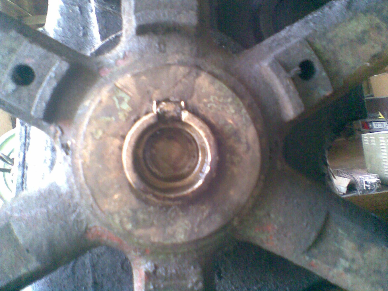

Já jsem klínky uříznuté neměl, ale také jsem k nim musel něco přivařovat. Vytáhnout klínky nejde moc dobře.

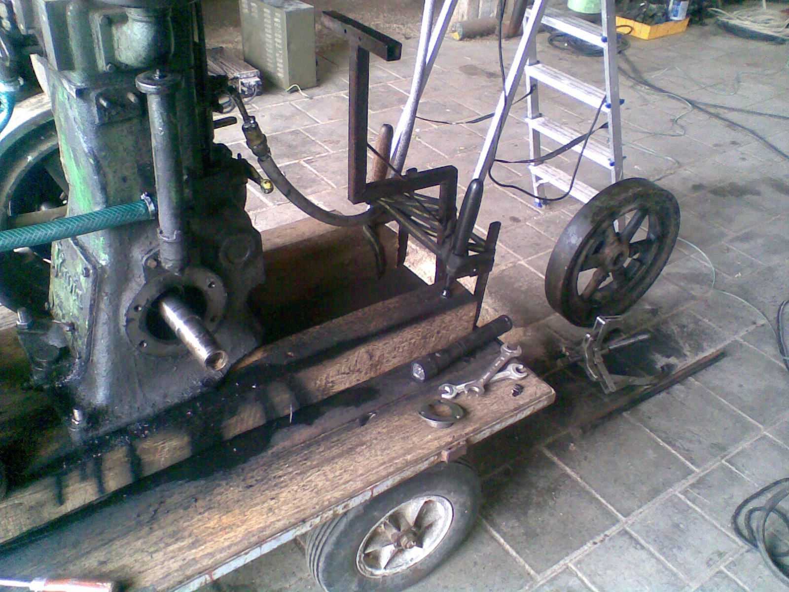

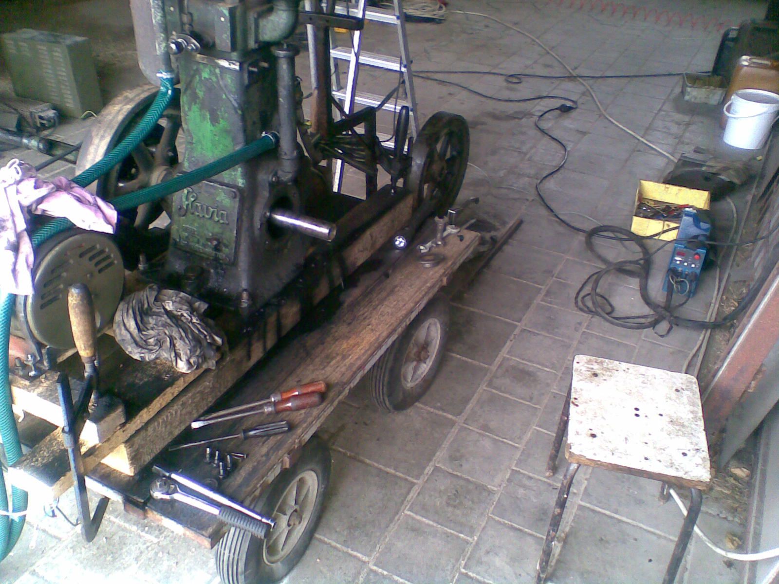

Na nějakou GO asi určitě dřiv nebo později dojde, teď musím prvotně pořešit ten olej, protože to je tragédie. Všechno okolo je zamaštěný až hamba, viz foto.
Zítra mě přijede navštívit jeden pan důchodce, bývalý mistr ze zemědělského učňáku, který tam tyhle motory restauroval.
Má jich na svědomí asi 25 kousků. Potřebuju aby mi řekl základní věci, předvstřik, tlak na vstřiku, jaký to má mít kompresní tlak atd.
