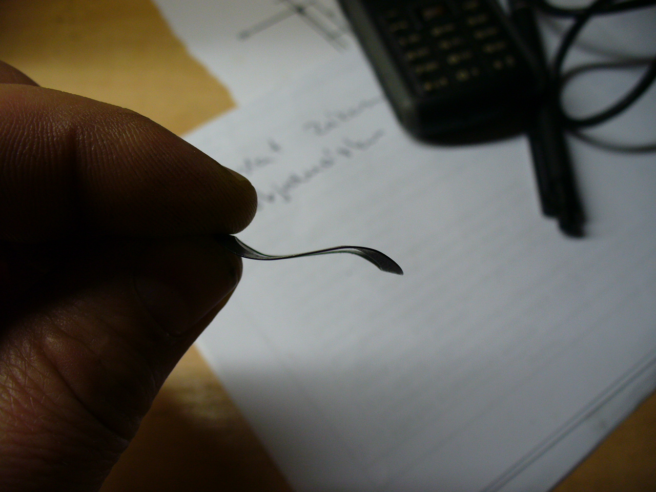

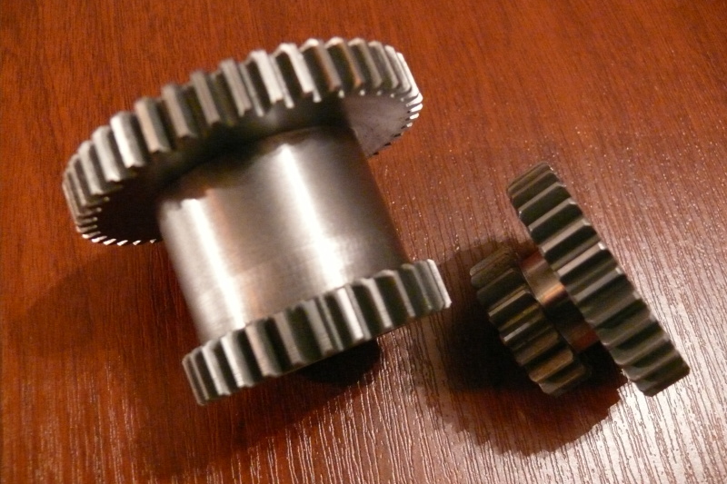

prý už na c-n-c frčí obrázky, říkali v televizi :lol: tak tady je ta distančka jak jsem o nich psal v předchozím příspěvku

Taky jsem se stal majitelem sady kol od Tumlíka PĚKNÁ PRÁCE DÍKY
Příspěvky: 3842
27. 11. 2010, 11:37
hellboy píše:Taky jsem se stal majitelem sady kol od Tumlíka PĚKNÁ PRÁCE DÍKY
Těch si važ, procestovaly díky mé blbosti dvakrát republiku :D

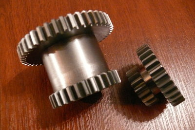

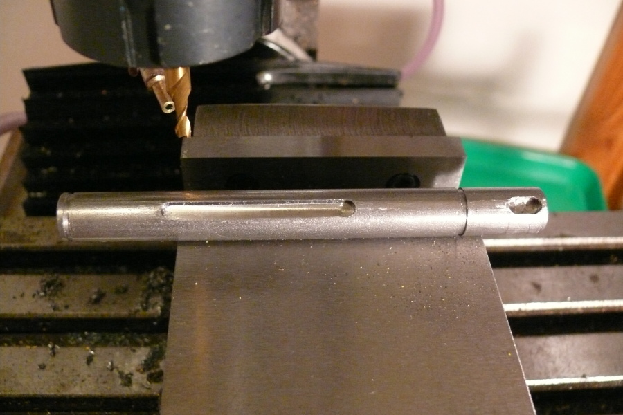

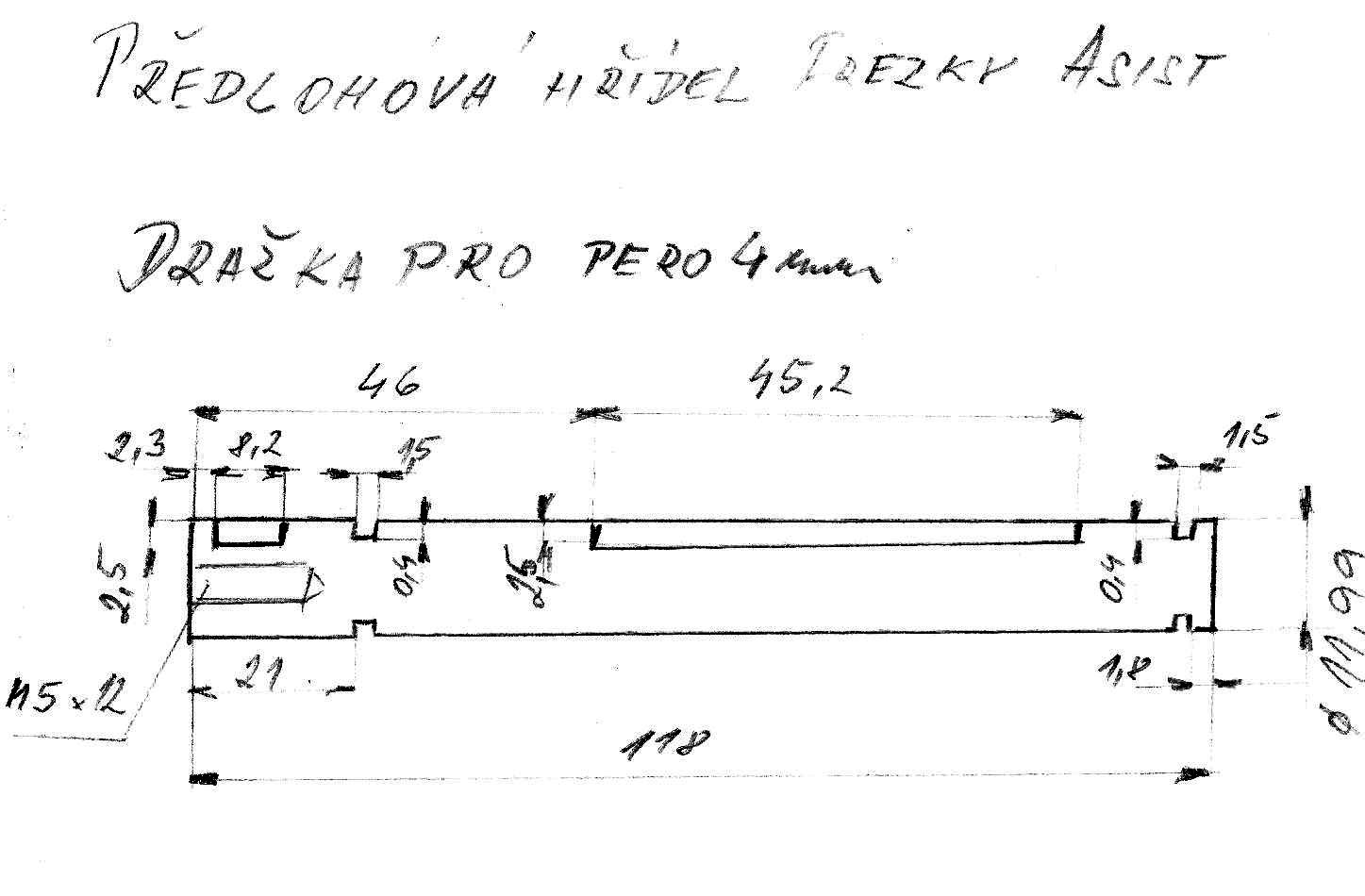

Tak jsem si vyrobil předlohovou hřídel na frézku Asist z duvodu že ta origo trochu házela a byl velký přsah a šlo to velmi ztuha ven z ložisek 6001 Z. A nová mi pasuje super na Tumlíková oce.dvojkolo.
Hřídel 11,99 mm
Orubené kolo 12,00 mm
Příloha P1110903.JPG je dlouhodobě nedostupná.
a tady rozměry

613ziza
Příspěvky: 196
Registrován: 26. 1. 2010, 11:32
Bydliště: na okraji Moravského Krasu
15. 12. 2010, 6:31
Dobrá práce, nezahálíš! Já to ještě nerozebral :( :oops:
Jak široká je drážka pro pero? Z čeho hřídel je - matroš? A díky za výkres!

hellboy
Příspěvky: 40
Registrován: 10. 1. 2010, 9:50
Bydliště: Třinec
15. 12. 2010, 10:02
Péra jsou 4 mm opravím a material je z Ferony taženka 12mm

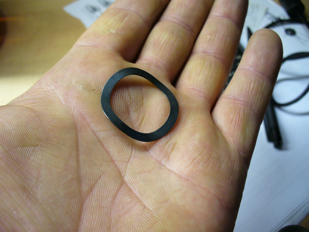

tumlik píše:prý už na c-n-c frčí obrázky, říkali v televizi :lol: tak tady je ta distančka jak jsem o nich psal v předchozím příspěvku
Tuhle pružnou distančku nemuhu sehnat.
Vyhovovala by i tato http://zbozi.arkov.cz/i/80699-zw-30x37- ... y-skf.html" onclick="window.open(this.href);return false; ?
