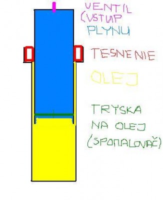

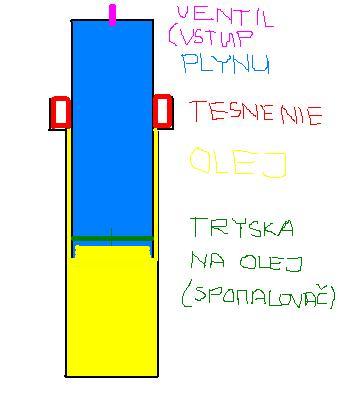

A kam unika ? :D Obrazok v tejto polohe to musi zaistit ! samozrejme hladina vzduchu a oleja ... treba davat bacha.
Uz sa to vyraba, tak za pol roka dam vediet ako to dopadlo :roll:
