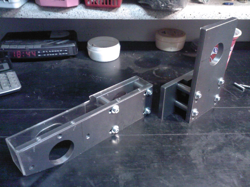

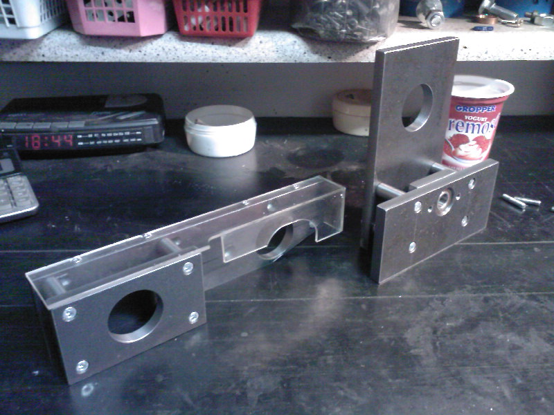

Tak byl dnes chvilku čas na dodělání uchycení KM pro osu X a Y. Vše je děláno z " plochá ocel síla 10mm"
Vlevo osa "X", vpravo osa "Y" včetně ložiska pro záv.šroub.
