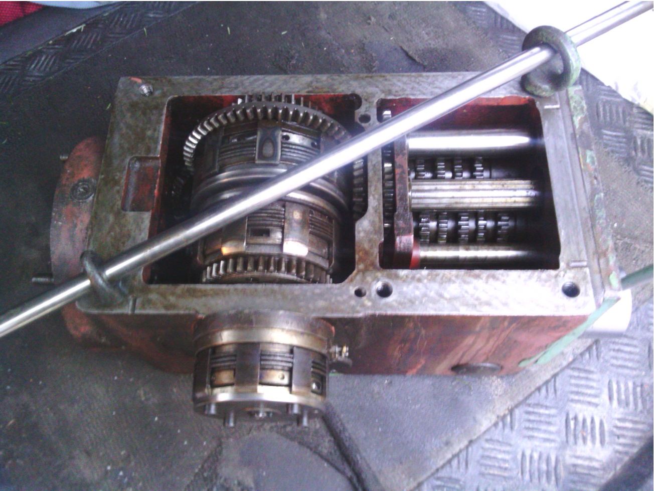

Chtěl bych i přebrousit lamely,ale co už vůbec nechápu, jak mám krucinál oddělat ty 3 mrchy (brzda, posuvová spojka, rychloposuvová spojka)
Našel jsem fotku jak to je uspořádané, ale pozor FOTKA NENÍ MOJE!
Copak budu muset odmontovat celou tu posuvovou skříň? To snad ne?

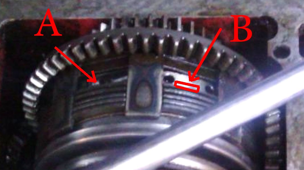

Nějak se mi nezdá to seřizování. Jakej oddělanej ježek, jaká hliníková matice? Ta spojka se seřizuje tak, že se jenom povolí na přítlačné ocelové matici inbus A. Pak jde maticí zlehka otáčet pomocí vyvrtaných otvorů na jejím obvodě. Zapne se do ní proud a spárovou měrkou se kontroluje v otvorech B po obvodě té matice (dokreslený rudě), zda je mezi elektromagnetem a maticí správná mezera. Měří se to uvnitř mezi čelem elektromagnetu a tím „šroubem“ matice. Pokud je velká, vypne se proud, matice se pootočením povolí, proud zase zapne a opět se měří. Pokud je malá, nebo žádná, tak se dotahuje matice k lamelám. V okamžiku kdy má správnou šířku, tak se inbus A dotáhne a při proudu opět zkontroluje měrkou správná šířka v otvorech.

Ale jinak máš pravdu, ten "ježek" opravdu není nutné sundávat a na ten zajišťovací imbus se dostanu

Včera jsem měl trochu času, tak jsem si zkusil jen tak seřídit tu elektromagnetickou brzdu (ta první věc na levé straně) a světe div se, asi se zadařilo
Nic neshořelo ani žádnej jistič nevypadl! Ale konečně funguje zpevnění posuvu a přepínání na ruční/strojní režim! To před tim nikdy nefungovalo!!!
