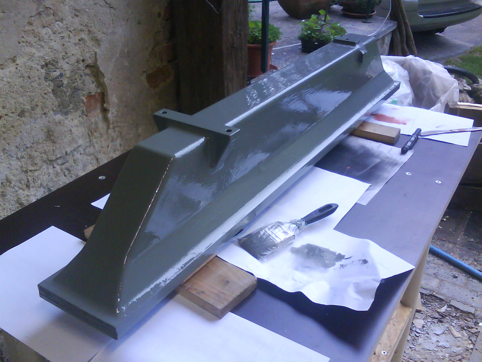

RaS píše:a to máš v plánu jako přebrousit, dát to nad ten betonovej odlitek a do té vzniklé mezery nalejt nějakou hmotu která po vytvrdnutí vytvoří "dokonale" rovnou plochu pod lineár chápu to správně?
Presne tak, ako píšeš, len to "dokonale" bude závisieť od presnosti masterdosky.
a jak uděláš druhou plochu? to to pak jako přesuneš a budeš dělat další? jak to odměříš aby ty plochy byly totožné? toho bych se já osobně docela bál..
To je dobrá otázka a bude to kľúčová časť postupu. Ako to spraviť, aby druhá plocha bola s prvou nielen rovnobežná, ale aj totožná? Nad tým som špekuloval a napadlo mi, že išlo by to, keby bola masterdoska dostatočne presná a keby som mal presnú rámovu vodováhu. Vodováhu mám, len tá doska ma trápi :(

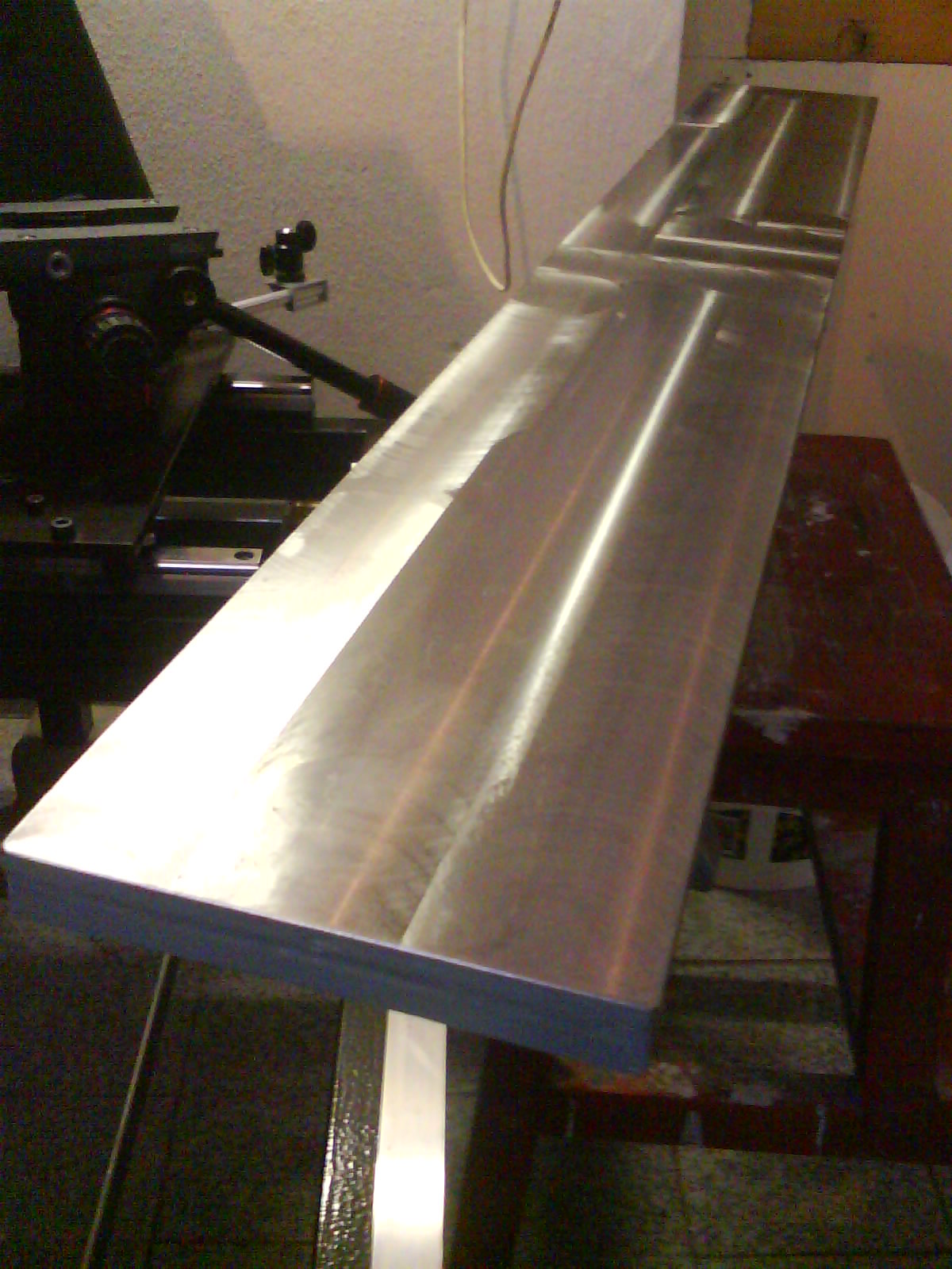

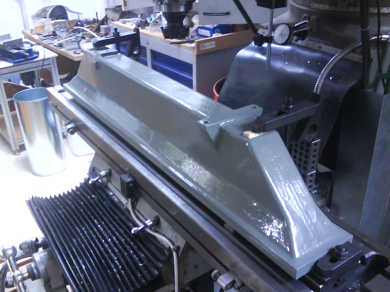

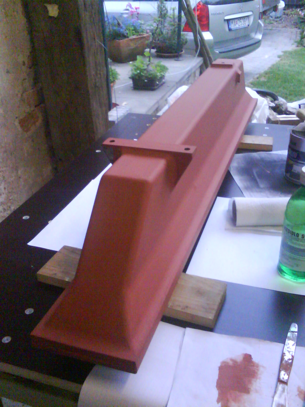

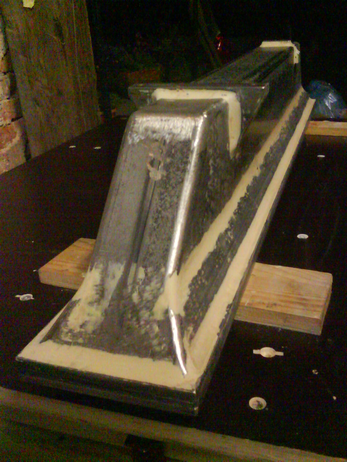

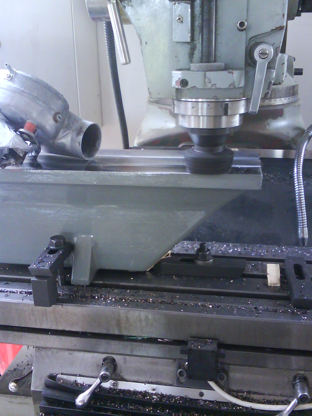

Ďaľšie fotky z výroby masterdosky (omlúvam sa za kvalitu, ako dokument hádam postačí).
Frézoval som to v robote na šéfovom stroji, nožičky sa dali ofrézovať na jedo upnutie, ale hlavná plocha sa musela robiť na dve upnutia, nakoľko rozjazd nedovolil frézovať naraz.
Po ofrézovaní
Po ofrézovaní
Frézovanie hlavnej plochy
Pred frézovaním nožičiek
Vo finálnom kabáte
Vo finálnom kabáte
To najpodstatnejšie zo všetkého :)

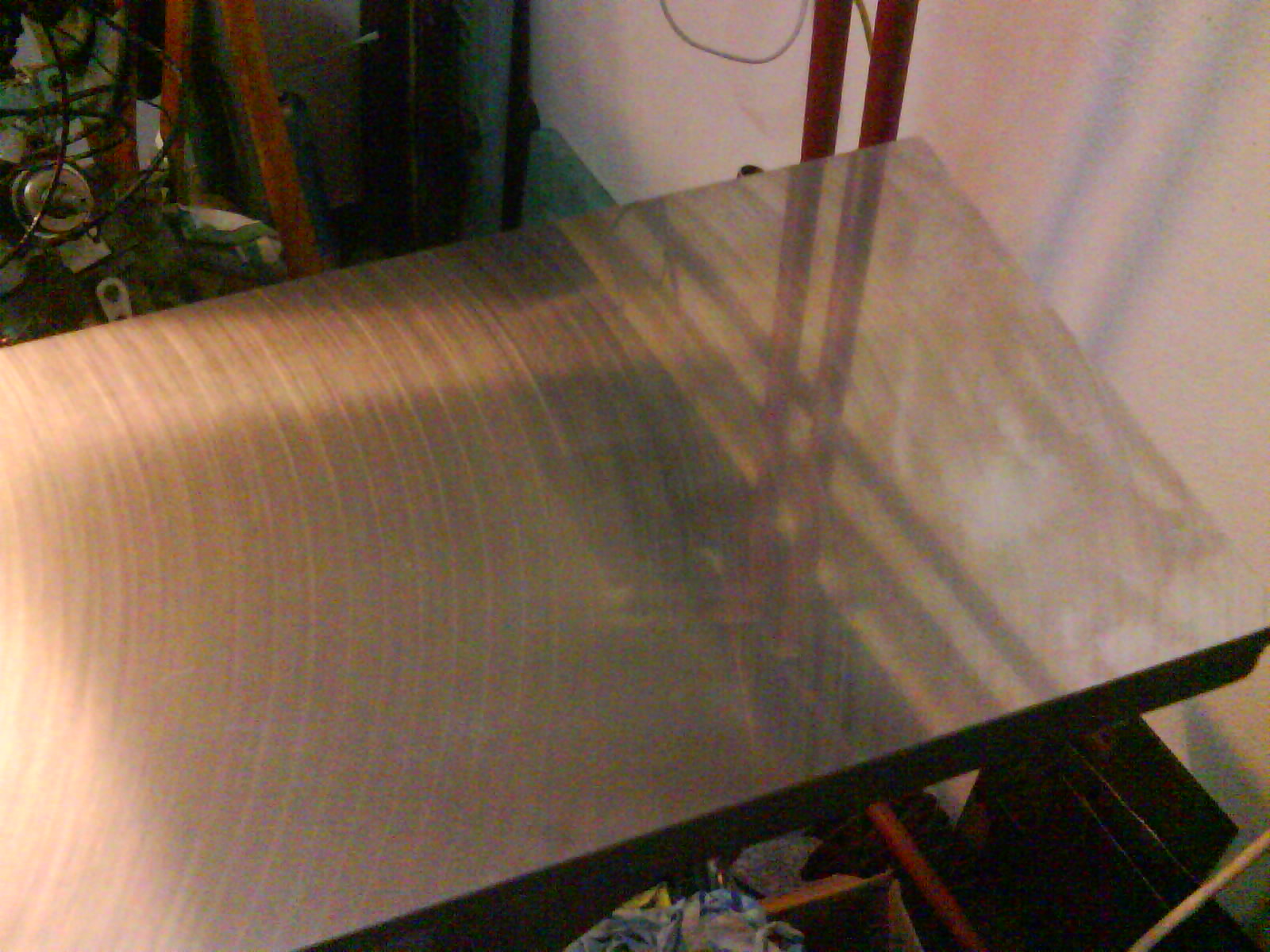

13. 10. 2013, 10:58

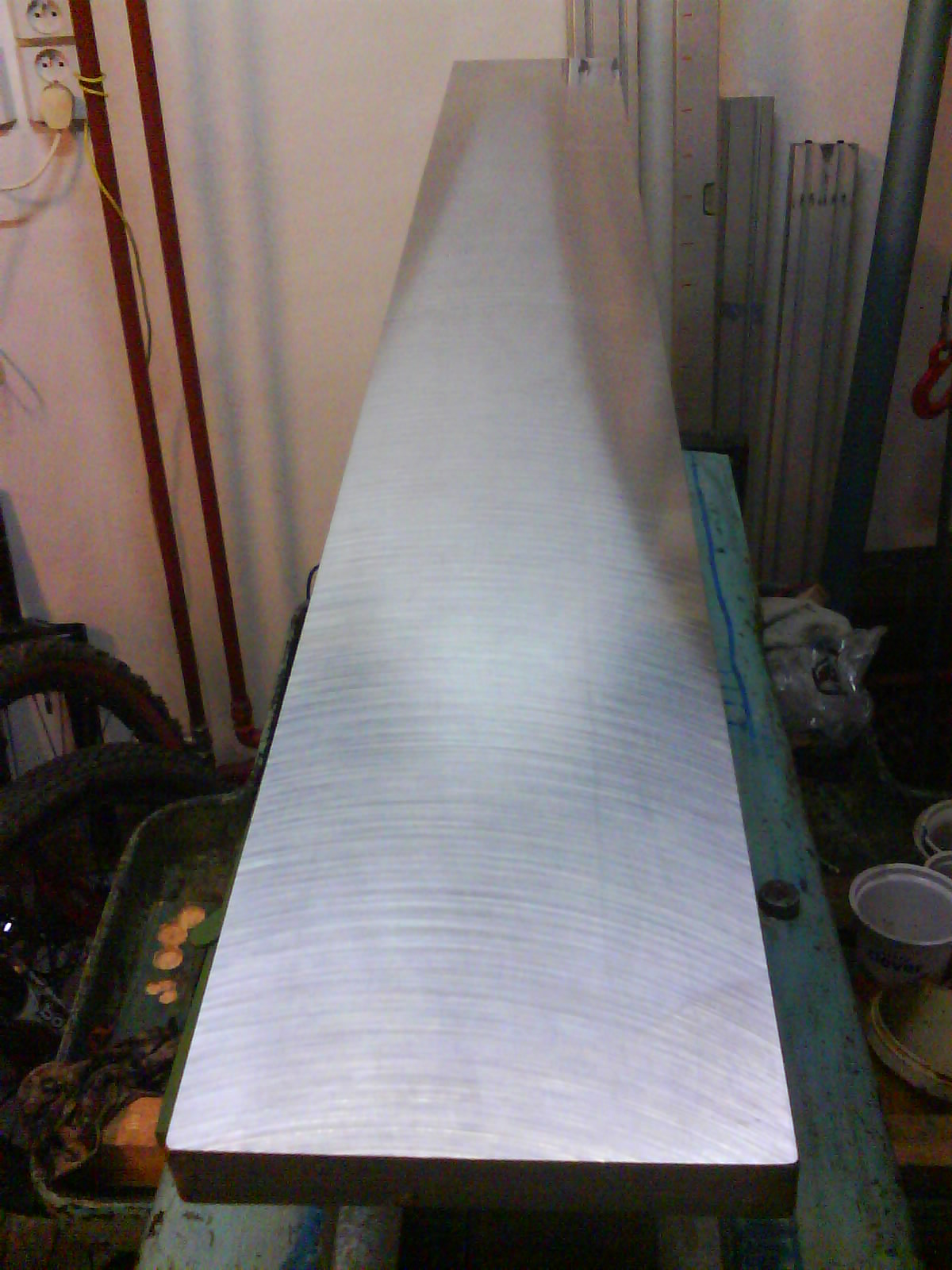

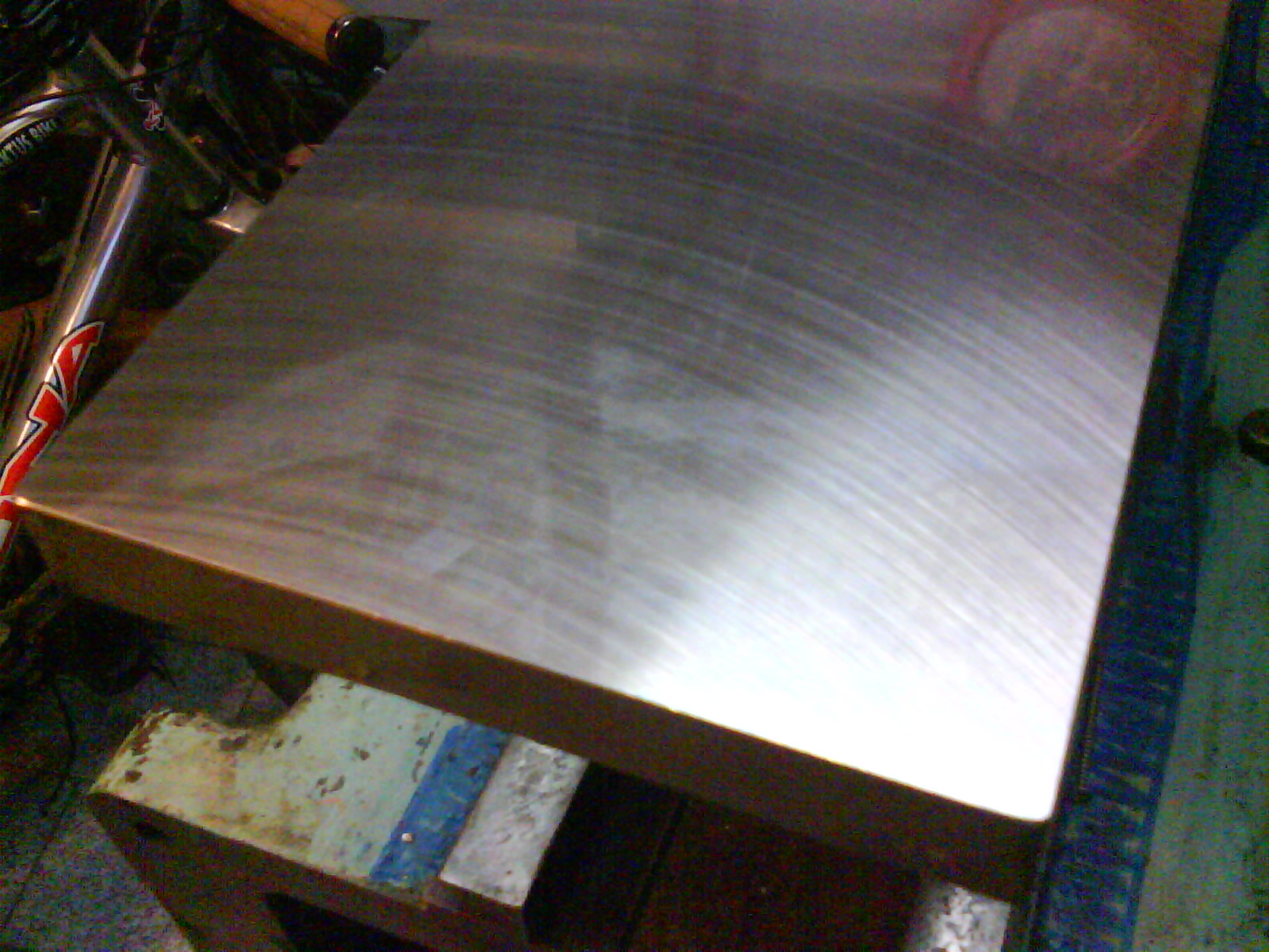

Tak pridávam aj foto brúsenej plochy. Brúsené to bolo na žraloku, upnuté na magnete.
Pozdĺžna korýtkovitosť bola asi 0,02 mm, celková rovinnosť neznáma. Snažil som sa ju odstrániť pomocou menšej presnej rovinnej dosky a jemného šmirgelpapiera. Neustále som kontroloval ako od okrajov mizne textúra po brúsení, aby som to neprehnal. Kontroloval som tiež na priesvit nožovým pravítkom. Keď už nôž nepodsvital, tak som skončil s "lapovaním". Potom som dal dosku na premeranie a zistila sa už spomínaná rovinnosť 0,031 mm.
Fotky sú spravené po brúsení, ešte pred mojím zásahom, preto je dobre vidieť textúru od vertikálnej hlavy žraloka.
Hladký povrch na opačnom konci
Hrubší povrch na jednom konci
Celkový pohlad
Celkový pohlad
RSSM
Příspěvky: 42
Registrován: 12. 1. 2013, 1:35
Bydliště: Susicko
13. 10. 2013, 5:24
Podklad byl rovny, mluvim okometricky o +-0.2mm. Bylo pozorovano v odlesku - vytvoril se takovy "ohen".
Ja chtel zkusit samonivelaci, pokud to naplnis plnivem, nebo pouzijes naplneno smes, urcite to bude lepsi.

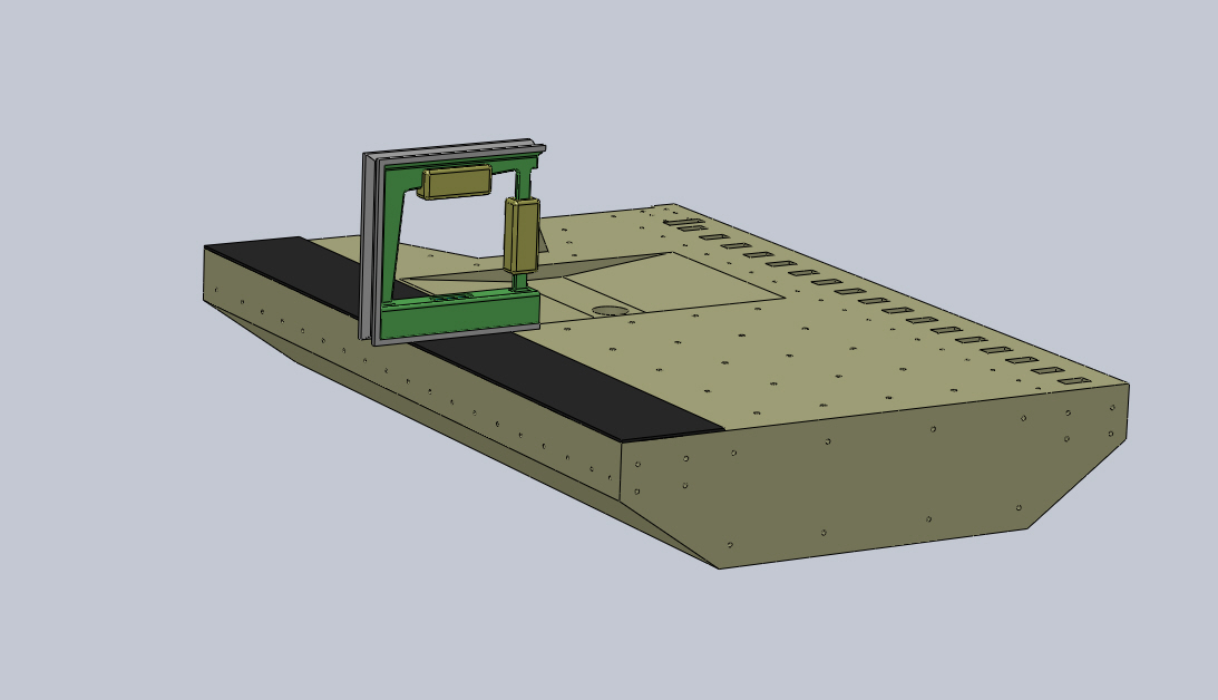

já si myslím že to budeš těžko honit nějakou vodováhou, odleješ první sundáš tu desku, dáš ji na druhou stranu a můžeš jen doufat že se to odleje stejně, měřit to předem nijak rozumně podle mě nepůjde.. nicméně nechci tě nijak strašit, já si to jen nedokážu představit.. :D
když jsi si dal takové práce s těma různejma přípravkama, tak jsi si mohl svařit tuhle masterdesku dvojitou a přebrousit ji najednou a odlejt obě plochy najednou.. tam si dokážu představit že by to spolu běželo.. ale to už je asi jednodušší přebrousit rovnou ten odlitek..

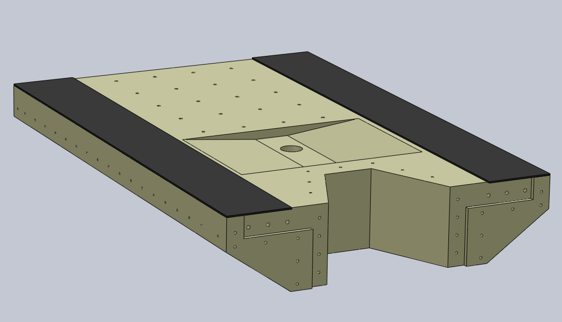

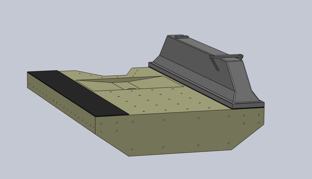

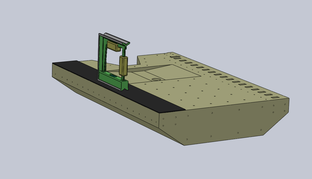

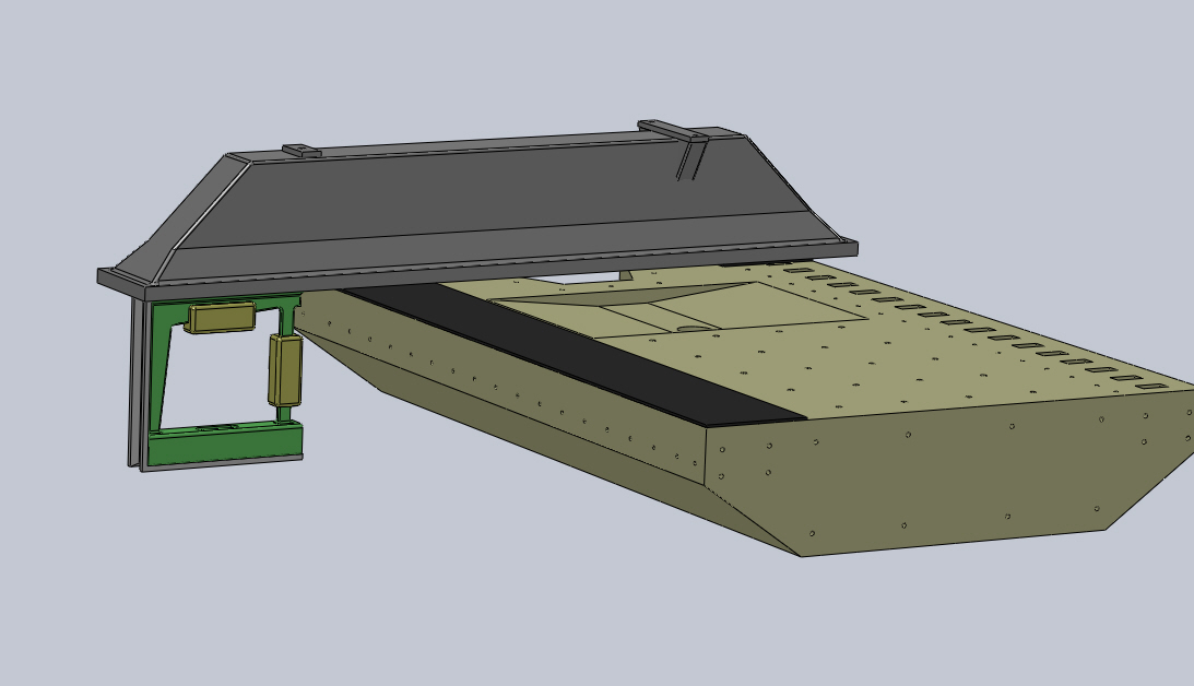

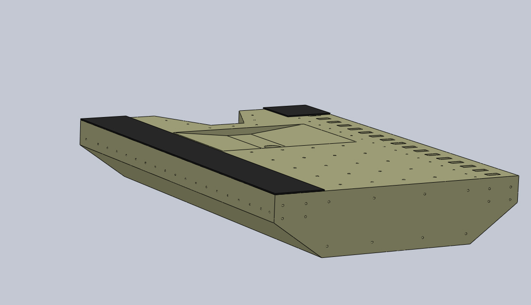

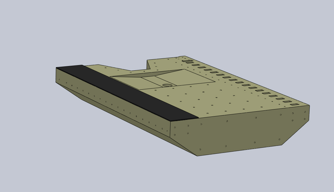

1. 11. 2013, 10:57

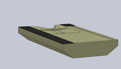

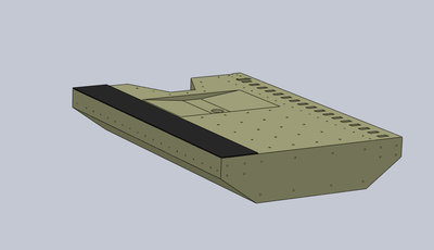

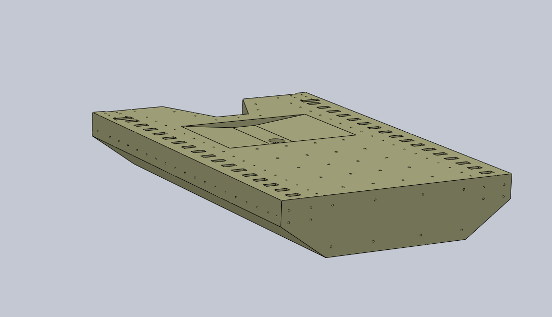

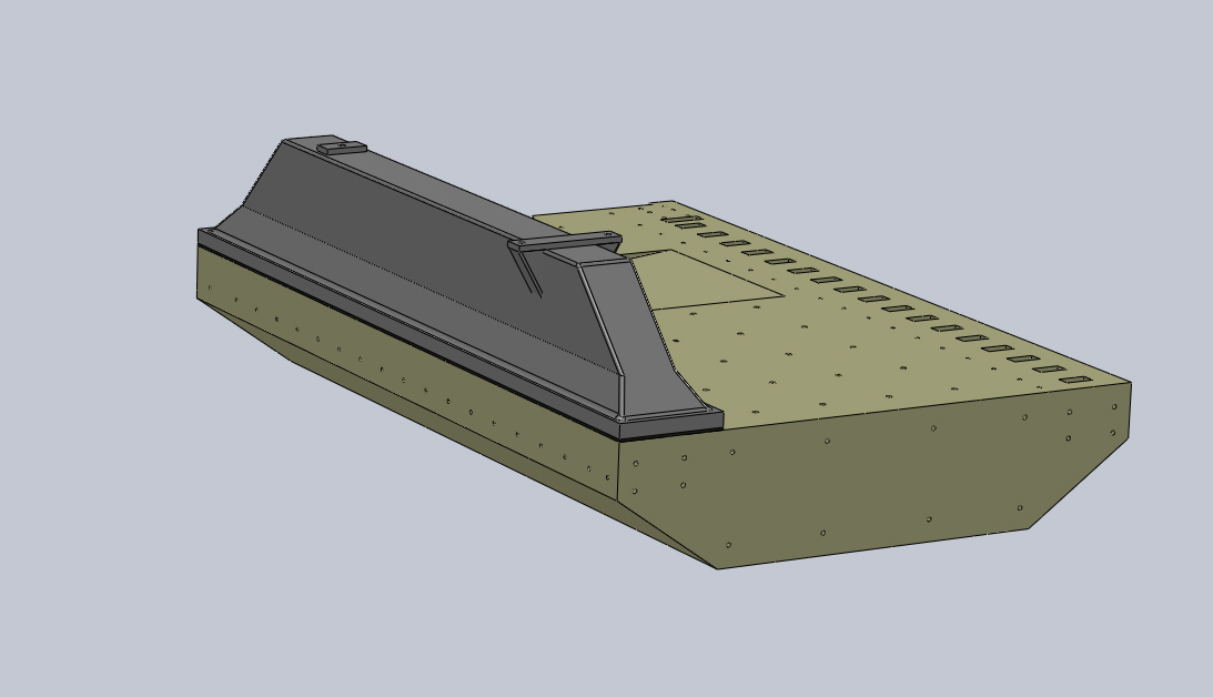

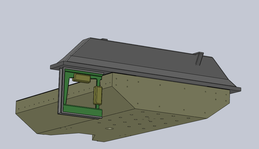

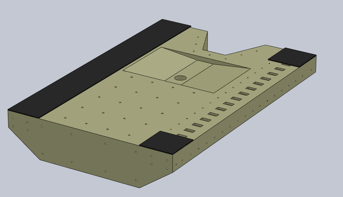

Spravil som obrázky postupu výroby rovinných plôch pre koľajnice. Výroba osadení pre koľajnice tam nie je zachytená, bude nasledovať po výrobe hlavných plôch. Hlavné pomôcky k výrobe sú rovinné mostové pravítko 1150x150, rovinnosť 0,02 a rámová vodováha s rozlíšením 0,01/1000. Očakávam, že by sa dala dosiahnuť celková výsledná rovinnosť odliatych plôch 0,04 alebo lepšia.
Uvítam návrhy a pripomienky k tomuto postupu.
Hotové základné plochy
Položenie pravítka na plochy 2 a 3 - odliatie zbytku pravej dlhej plochy
Plocha 3 hotová
Plocha 3 hotová
Postup zopakovaný v prednej časti lože - odliata polcha 3
Plocha 2 po sňatí pravítka
Pravítko položené priečne na plochu 1 a jemne vyrovnané do vodorovna - odliata plocha 2
Jemné ustavenie plochy 1 do vodorovna v priečnom smere
Jemné ustavenie plochy 1 do vodorovna v pozdĺžnom smere
Hotová plocha 1 - základná vzťažná plocha pre ďaľší postup
Pravítko ustavené voči ploche tak, aby vznikla požadovaná medzera - 3 až 4 mm
Lože ustavené približne do vodorovnej polohy

Příspěvky: 7173
1. 11. 2013, 11:03
je vidět že to máš perfektně promyšlené , ale bude to opravdu piplačka , ale vzhledem k tomu jak vypadá to co máš už hotové tak to určitě zvládneš . držím palce a klobouk dolu .
Oliver Rovný
Příspěvky: 283
Registrován: 23. 11. 2010, 2:55
Bydliště: Okres Malacky, SK
1. 11. 2013, 11:15
Vďaka :)
Či je tento postup skutočne hodný používania ukáže až premeranie geometrie hotovej frézky a reálne obrábanie. Ale verím tomu, že to pôjde. Ešte sa mi nepodarilo zohnať nikoho, kto by vedel prebrúsiť masterdosku. Tak sa do toho nemôžem pustiť :(
Ale roboty je dosť, zatiaľ robím na portáli keď je čas. A trpezlivo zháňam nejakého brusiča. V mojom okolí to vyzerá beznádejne. Žiadna horizontálna brúska nad 1000 mm...
Příspěvky: 8990
1. 11. 2013, 12:21
jak naženeš u hmotu pod to pravítko aby všude zatekla? jinak držím palce, zajímavé bude co to udělá na konci..
