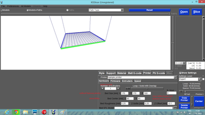

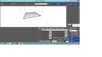

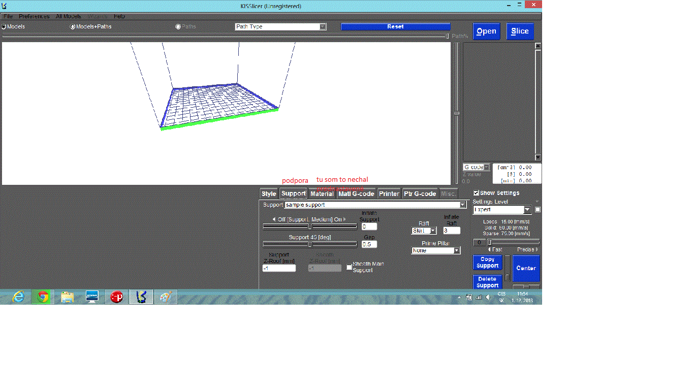

Ja používam software pronterface+kisslicer. Slic3er som používal ale ten najnovší mi ani z tlačiarňou nepohne . Za seba odporúčam Kisslicer je jednoduchý na ovládanie a má super povrch aj podporu. Nastavoval som v ňom iba veľkosť plochy, z offset, teplotu extrudera, výplň a pojazdovú rýchosť som si zmešil. Kvalita je veľmi dobrá a závisi aj aký kvalitný je materiál. Akurát testujem materiál 3mm ABS,PLA z plasty Mladeč tak uvidíme ako to dopadne. http://www.c-n-c.cz/viewtopic.php?f=66&t=10390" onclick="window.open(this.href);return false; tu je ako to tlačí.

Prosim, prosim udelej nejaky tutorial, kde presne co nastavit , aby byla jak pises pro trysku 0.5mm vyska vrstvy 0.25 a vypln 30 procent.
Ja du instalovat ten soft a prehravat firmware. Mimochodem s tim jsem si uz taky uzil

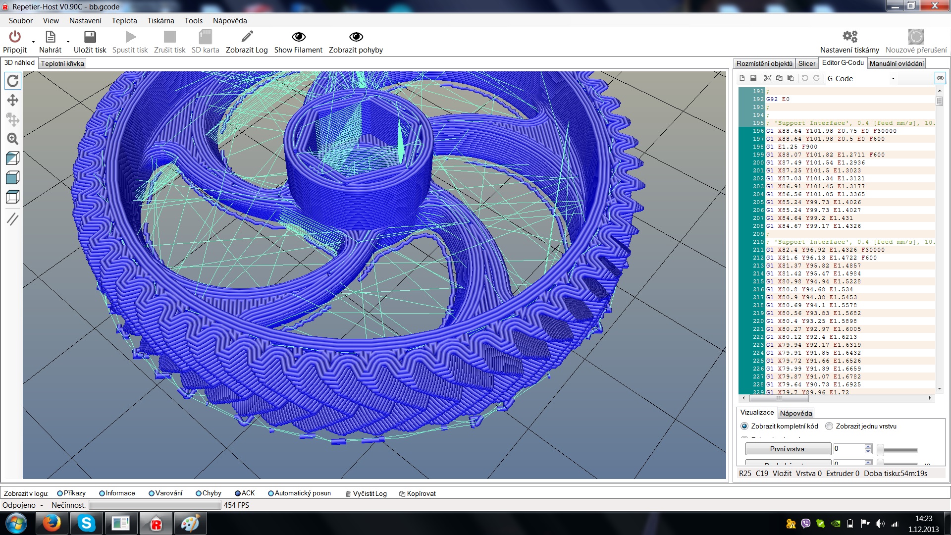

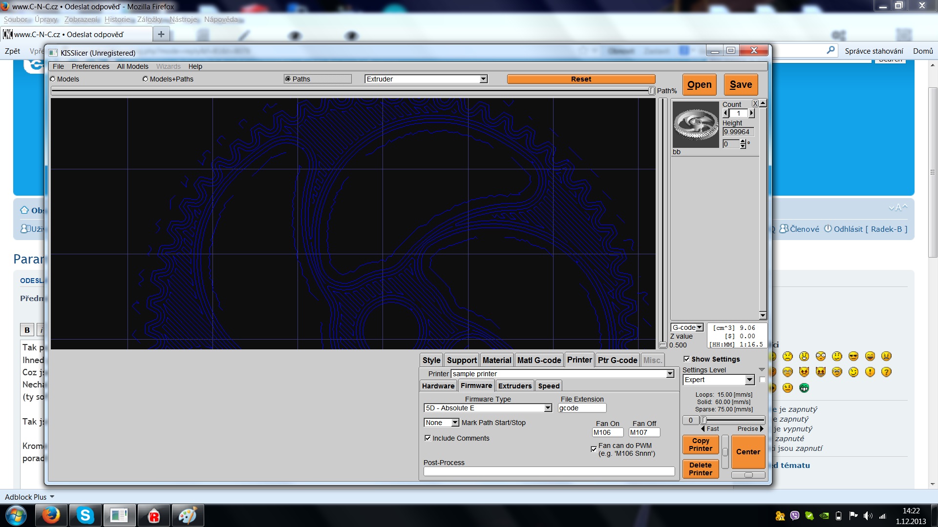

Tak popisu prvni dojmy
Ihned po otevreni STL modelu to zahlasilo ze ten je s chybama coz ostatni "myslim tim Sli3er a Skeinforge" nedelaly.
Coz jsem ignoroval a nastavil "spise nenastavil bo to tam tak v podstate je default" tu vec dle rady.
Nechal jsem pouze extruder v inkrementalnim modu coz je uplny propadak a vygenerovany kod je nepouzitelny na prvni pohled.
(ty softy snad nikdo nezkousi a nereferuje to tvurcum anebo se lidi boji to hlasit, bo to neni mozne)
Tak jsme to tedy prepl do Absolutniho modu a tu se jiz zda byt ten kod v poradku a pouzitelny.
Krome toho tedy ze se umi nagenerovat drahy i mimo model
coz za prachy za ten soft chapu a je to zrejmne tim ze hlasi vady v modelu a neumi si stim
poradit. (Sli3er toto nedela a drahy generuje zasadne na prvni pohled jakoby dobre)

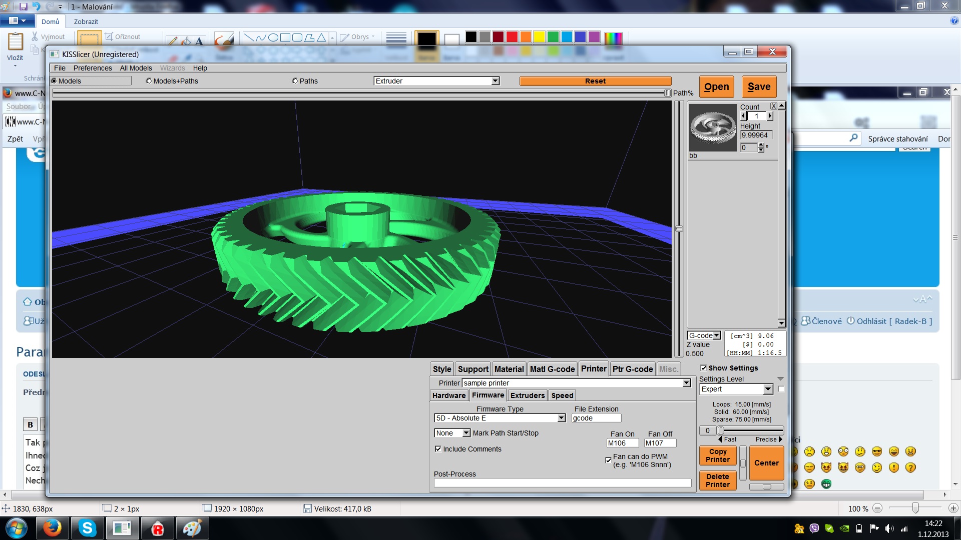

Model je kresleny objemove parametricky v Solidworksu a ulozeny do *.STL
Mne se zprvu zdal ten Sli3er v pohode a testoval sem X-krat takove ozubene kolo z lega. A uz to i vypadalo, ale nakonec jsem z
toho prestal byt chytry a rezignoval jsem. Uprimne to prozatim s tim Kislicerem, je z blata do louze
