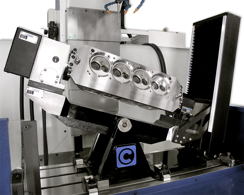

Zajimava varianta 4-5 osy je na prilozenem obrazku.Naklapeni obstarava
kul. sroub s lin. vedenim.Vedeni je naklopne na dvou kloubech.Nevyhoda je,ze to nejde pohanet KM,protoze uhel naklopeni neni linearni s posunem sroubu.Musi se to honit pres servo s enkoderem na ty houpacce. Jinak je to ale dobrej napad realizovatelnej i amaterskych podminkach.

Proč by to nešlo krokáčem. Vždyť stačí jednoduše vypočítat délku pojezdu dle kinematiky pro jakýkoli úhel. No a když to zadrátuju do programu tak můžu přímo psát v ISO naklonění ve stupních.

Pochopitelne ze s korekci to lze ridit cimkoli.Ja jsem pouze upozornoval na fakt, ze prubeh neni linearni a stadardni metoda rizeni treba z Macha neni s KM pouzitelna.I kdyz i Mach umi definovat korekcni krivku na sroubu a mozna by se to tim dalo dohonit.

preci korekce je otazka software
pohon muze nevyhovet pouze v pripade ze diky nelinearite vyjde elementarni krok v nejhorsi poloze vetsi nez pozadovane rozliseni
tedy i ten krokac by mel vyhovet, v nejhorsim pripade to pujde treba zprevodovat pak se clovek zase dostane do nerealnejch rychlosti
v kazdem pripade tohle reseni je dobre pro jednoucelovej stroj/pripravek
