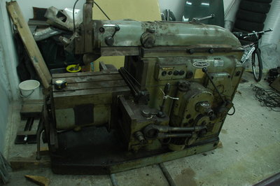

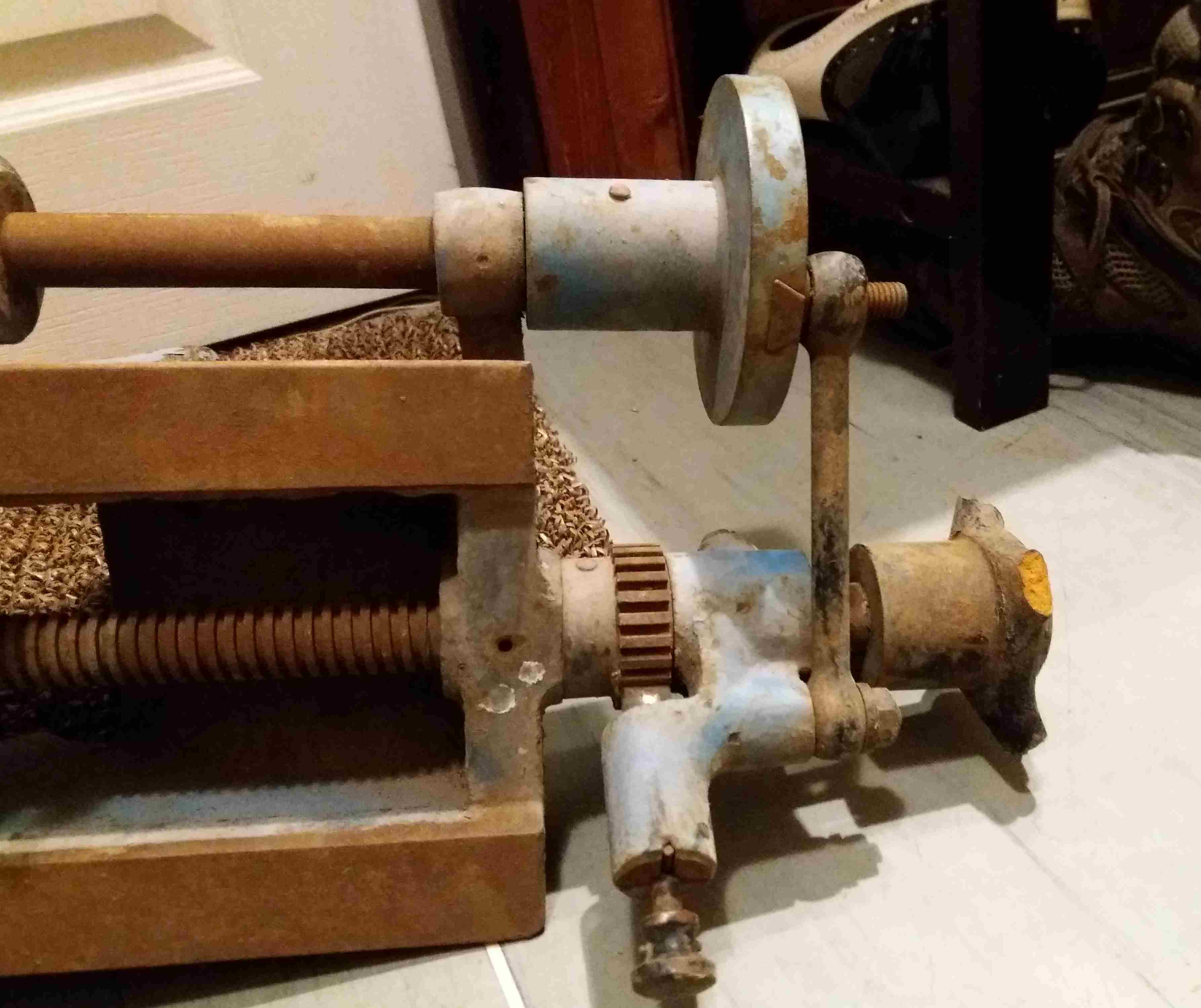

Mám doma zde na nabízené torzo ruční obrážečky.
Zde stav v pátek večer čerstvě dovezeno ;-)
Je to doma ;-)
Je to doma ;-)

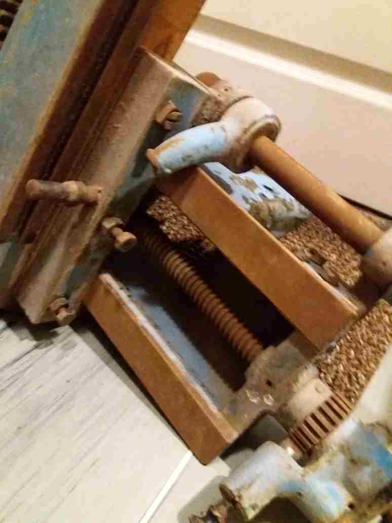

Poškozené ruční kolo posuvu asi nejmenší problém
Zničené ruční kolo posuvu berana - prkotina
Poškozená páka posuvu - tohle je problém ale doufám řešitelný
Ulomená páčka - tohle už prkotina úplně není ale myslím si, že je to řešitelné

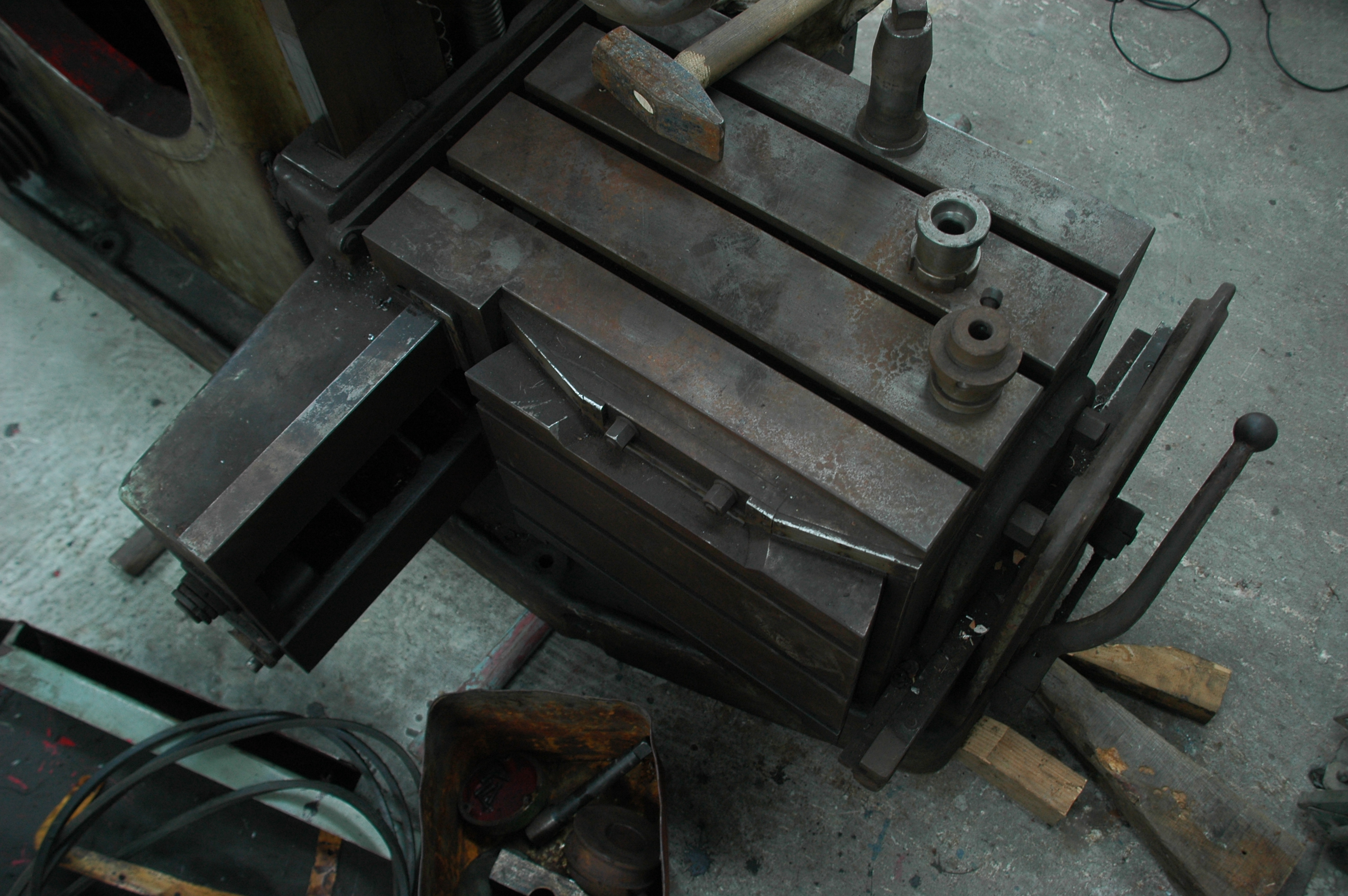

No nicméně zatím největší problém je jeho lože - původní majitel jej rozbil palicí
Více s jeho opracováním zde.

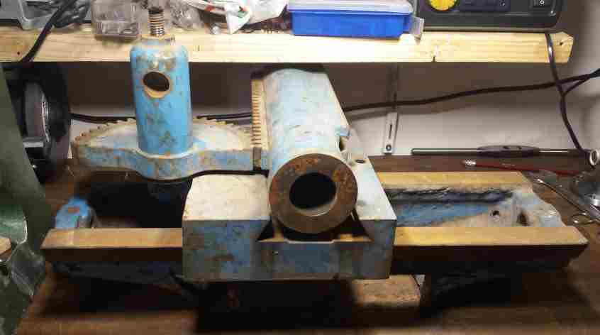

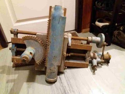

Rozborka byla celkem bezproblémů
po rozborce na stole
Taková sestavička na ukázku
Případová studie sestavy

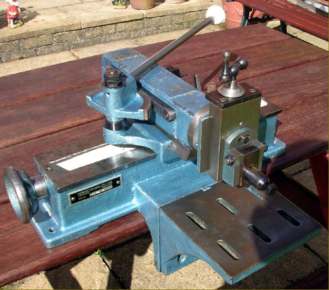

Cílově by to mohlo vypadat takhle (zdroj obrázku http://www.lathes.co.uk/perfecto/page2.html)

No renovace to asi nebude - spíš výroba z polotovaru. ;-)
Nicméně taková rozborka je docela studijní praxe.
To co bylo na obrázku přesně sedělo - původně jsem se lekl, že je to velké ale je to příhodná velikost pro hobíka.
Je to už druhý úlovek s fóra, který jsem do paneláku přichýlil.
Myslím si, že nebude až tak těžké to předělat na pohon.

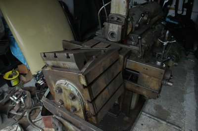

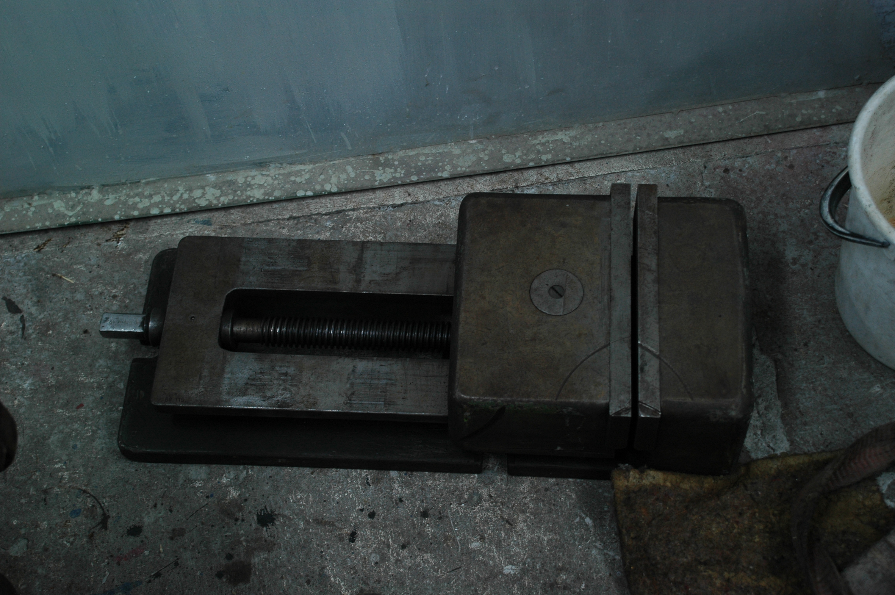

Tak jsem se dnes stal šťastným majitelem GH 560S je na něm pár much, chybějící ten veliký dekl do těla stroje, ulomený držák koncových spínačů pod stolem. Je to všechno zatuhlé, zašlé, ale nic co by nešlo opravit. Doma jsem k úžasu zjistil, že to má naklápěcí stůl v ose, který když se o 90st. otočí, tak je ještě vyklápěcí, příkon 3,8kw. Akorát jsem čekal že bude větší, aspoň podle rozměrů na netu, což teda není na škodu. Byl k němu i litinový 250cm svěrák.

Téměř na vše jsem přišel, a vyzkoušel (na sucho) mašina není připojená, elektrika je KO, a stejně se to bude muset dát dokopy, je to hodně zanesený a tak..
Jedna věc mi ale není úplně jasná, jak je to s pohonem stolu? Křížovej ovladač je jasnej, ten přesouvá převody, ale ten motor zvenčí, ten je jen na rychloposuv ovládanej tlačítkem z toho ovladače?, a strojní posuvy jsou hnaný hlavním motorem přes excentr, kterej se šteluje tím kolem z boku?
